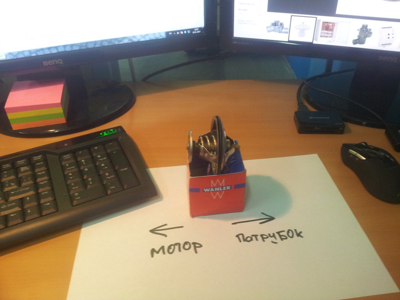

Может ты термостат наизнанку поставил? Других идей нету.
А прохладно у тебя в машине было от того, что в радиаторе отопителя развалилась перегородка между входом и выходом.
ставил как снимал , меткой наверх .

Все верно. Значит просто неудачный термостат. А вот Валлер ты сфоткал. Это хороший, годный термостат. Поставь его.
Я вот еще для очистки совести спрошу. Уровень ОЖ в норме? На холодной машине уровень не меньше, чем на 2-3 см выше отметки COLD на расширительном бачке радиатора?
Я его и поставил предварительно проверив кипяточком , жидкость на сантиметр больше чем положено.  думаю что дело в приборке так как показания топлива тоже запоздают на максимуме , но сыкатно перегреется хотя еще один мотор запасной лежит ))))
