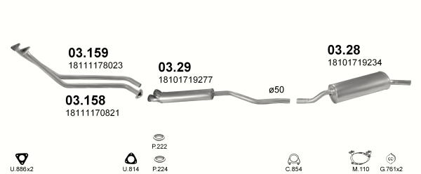

как известно штаны на мотронике идут целиком с катализатором, и цена на них жестокая))))))  альтернатив экзист тоже не дает им... ставить глушитель от джетрона и вваривать в штаны гайку под лямбду не охото...   в каталоге е34 есть штаны фероз  за 3 рубля (что в принципе теже деньги за штаны от джетрона)  вот код оригинала 11 76 1 716 781-  (rk 2111 по фероз)  ,он подойдет или не встанет на родные места?  кто нить его ставил себе?   еще еще какие варианты?  глушак мне надо менять полностью  и елси с банками как то все понятно то штаны.... камень преткновения

Какой выхлоп - одна или две трубы на задней банке? Если две, то есть на мотронике на первом переходе от Б25 резонаторы без ката, правда варить лямбду всё равно придётся.

Такое не проканает?

То есть тебе менять весь выхлоп? Ну тогда или брать от 320 с джета или с ПП Б25 и в обоих случаях вваривать лямбду (если она тебе нужна).

Да выхлоп полностью надо, мне чем понравился он у мотрона - тем что там гофра есть. Хотя может я загоняюся. А б25 разве тоже сечение имеет? Ту абра- вот я думал о таком от джета но на нем надо какую то перемычку делать чтобы лямду ставить.

На выхлопе без ката нету гофры. Да и честно и с катом я не помню на М20 гофры. От Б25 сечение не важно - он полностью двухтрубный, для Б20 он будет с некоторым запасом. Варить под лямбду перемычку придётся и на нём. Основной прикол первопереходной системы от Б25 в том, что кат (ПП) и не кат (ВП) отличаются только тем, что вместо ката резонатор, а задняя банка одинаковая.

Так кат от фероза и стоит 2200 и тоже польша. Дело в том что есть только на е34 а на е30 их почему то нет, вот и встал вопрос что взять от е34 так как он под лямду. Но встанет ли он по форме хз. Видимо никто этим не задавался и все ставят от джета и варят под датчик.

А вот как пихать перемычку для лямбды, я без понятия. Завихрения - это полбеды. Я так понимаю, у polmostrow передняя часть - это две отдельные трубы. Они и так-то могут быть немного "не по форме", а если неудчано сделать перемычку, могут не влезть в следующую часть глушителя, либо не встать на выпускной коллектор (или встать "внатяг", что тоже плохо). Гофру, мне кажется, при желании можно вварить.
Короче, получается какой-то галимый hand-made. А раз так, то не грех отпилить переднюю часть (до лямбды) от родных труб и приварить к ним часть с фланцами под среднюю банку.

Ну вообще похожа, но по длине может отличаться, есть риск "не угадать".
Не, я имею в виду - берем б/у переднюю часть с мертвой банкой, отпиливаем начало труб с гофрами и дырой под лямбду, остальное привариваем неоригинал.
