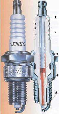

Решил поменять ВВ провода и наткнулся на маленькую пакость.4 свечи оказались с тонким наконечником, 2 с толстым... отсюда вопрос: какие более приемлимые на наших авто? и может ли из-за разных свечей плавать обороты и жрать бензин?
Запросто.
Не понятно про какой тонкий и толстый наконечники речь. Купи просто свечи подходящие на твою машину по ЕТК.

Блин, так и думал что не поймут! :) короче, то место куда вставляется ВВ провод на свечу у 4 свечек тонкое, а у 2-х в 2 раза толще... ща попробую поточнее обрисовать...

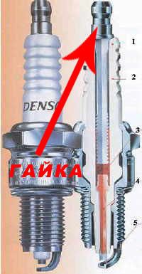

все понятно и так. С тех что толстые набалдашник скручиваеться и получаються с тонким. У тебя просто провода ВВ разные . Поэтому с одних скручено с других нет.
BMW_3xx_i
« Ответ #4 : 10 Декабря 2007, 13:56:33 »
то что ты называешь ТОЛСТЫЙ наконечник - это гайка которая откручивается....... открути и будет те счастье

Вот тот наконечник что сверху!
Wolf_E30
« Ответ #6 : 10 Декабря 2007, 14:01:24 »
Пасиб, пойду крутить! yes

Свечи у тебя отличаются только гайками этими на наконечниках? Если да, то просто сними лишние гайки и будет щастье.

Ну че, благодаря гуру, дающим советы, скрутил набалдашники, все встало как родное! yahoo Завел, прогрел и чуть не о..ел: движка ровно работает, обороты не плавают, не звук, а шепот! Прокатился, опять то же самое... плавают падлы и все тут! Ща буду свечи выкручивать смотреть че там... ЗЫ Все работы выполняются во время основной работы! ой
