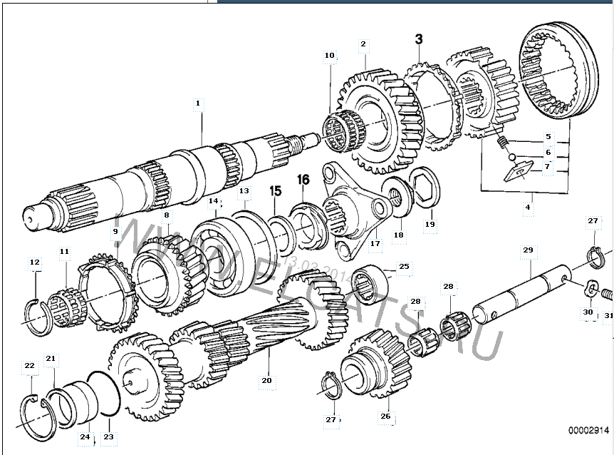

« Ответ #5 : 12 Марта 2014, 22:56:06 »
Скорее всего точно. Ибо у меня уже была такая проблема, на прошлой КПП развалился сепаратор на подшипнике 23 12 1 224 076  на нем еще обойма с верху 23 12 1 282 566. они под номерами  24 и 25. Думаю он стук давал.
  • Сообщений: 6073
  • Репутация +305/-15
  • Локация: МСКунцево
« Ответ #6 : 13 Марта 2014, 12:38:54 »
Детали 24-25 на этой картинке?
WiiRUS48
« Ответ #7 : 14 Марта 2014, 00:36:15 »
да да да
  • Сообщений: 6073
« Ответ #8 : 14 Марта 2014, 11:16:49 »
:) Так это - промежуточный вал. Да, его подшипники не такие крепкие.
Подшипник выходного вала - это деталь 14
