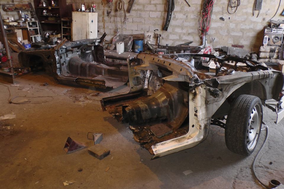

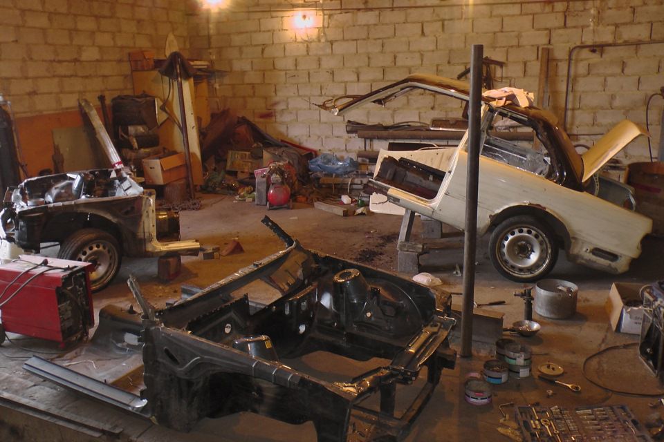

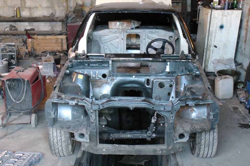

После долгого зимнего простоя, почти бессмысленного, работа над моей 30кой возобновилась!Наконец, я поставил ее на полную реставрацию!

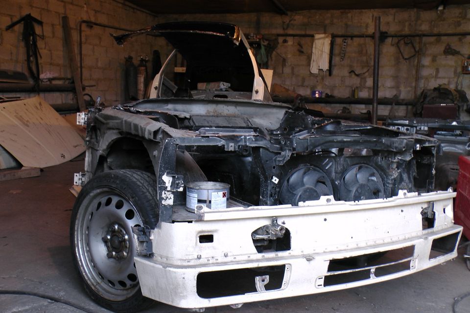

В самом начале я хотел заменить кузов, чтобы не заморачиваться с ржавчиной, решил найти другой и его восстановить!После долгих поисков, так ничего и не нашел!Но осмотрев свой автомобиль, понял, что тут не так уж и много ржавчины!(Также, очень не хотелось снова встречаться с гаишниками, чтоб делать переоборудование мотора, так как у меня в ТП указано 330ая, а нашел я кузов с доками 1.8!)
В планах было, разобрать ее, отвезти на пескоструйку, а затем к жестянщику!После того как разобрали, я пригласил мастера, осмотрев, поняли, что не нужно везти на пескоструй, так как тут не так уж и много делать, и при покраске песок который попал в поднутрения, вылетает и мешает процессу окраски!
Также, были куплены новые задние арки, пороги, передние крылья и целая морда(в идеальном состоянии), которую можно увидеть на видео.
http://youtu.be/Lz8Smu95KhY
Шовный заводской герметик на месте, родная краска, стаканы, лонжероны, телевизор все в идеале!Есть пару мест которые нуждаются в доработке, но это мелочь!
Решили мы вырезать с корча морду и вставить купленную!Чтобы не трогать шахту, телевизор и кучу всего того, что ржавое!
К чему вся эта затея?Я понимаю, что мотор утоплен в салон, для лучшей развесовки и управляемости, но, при этом не становится оригинальная печка, вакуум перенесен вперед и куча маргарина!Я строю автомобиль на каждый день, который не нуждается в постоянном визите на сто!
Все самое интересное впереди!

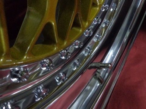

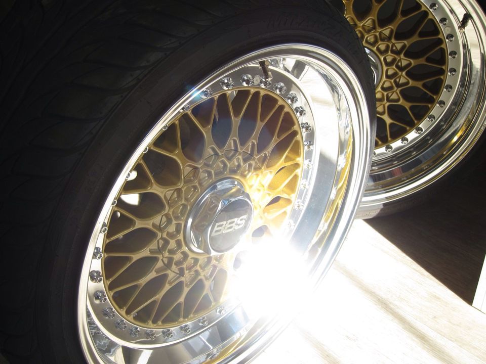

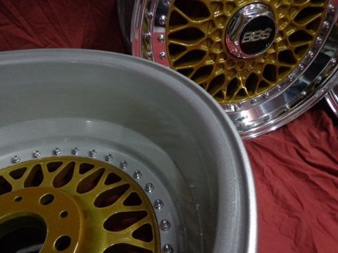

« Ответ #43 : 05 Января 2016, 10:39:24 »

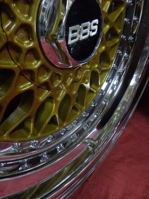

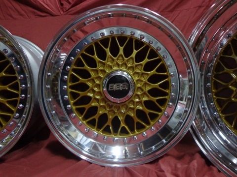

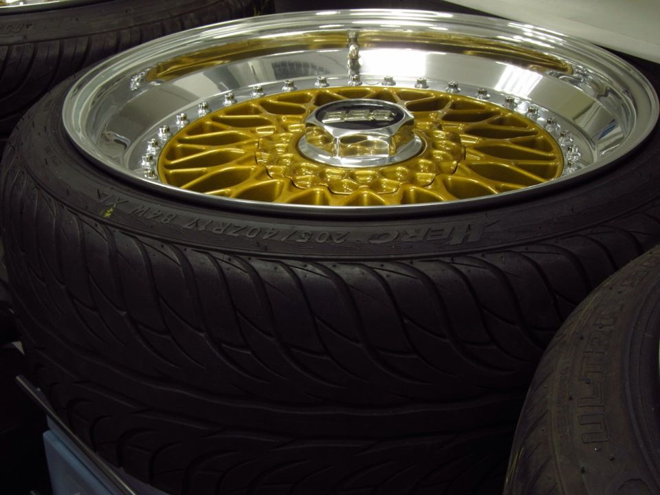

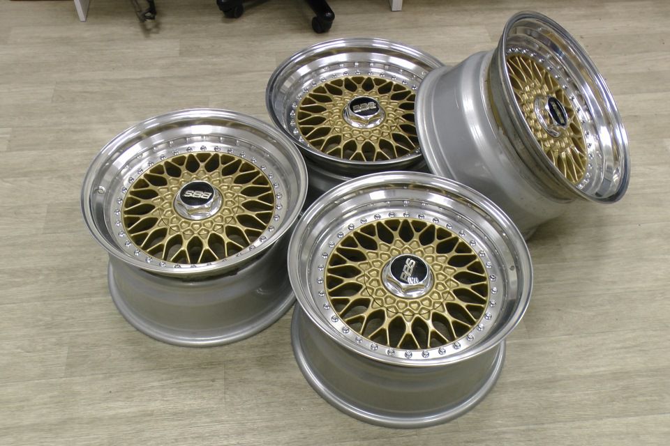

Предоставляют вашему вниманию диски после реставрации!
Все идеально!Все сделано с самого начала!Подобрали более интересный цвет!Все так как должно быть, никакого колхоза!Вот так, выглядит качественная работа!
Реставрация и фото, сделаны RomanMers
  • http://www.drive2.ru/r/bmw/490695/

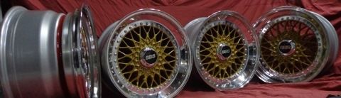

« Ответ #44 : 05 Января 2016, 10:49:27 »

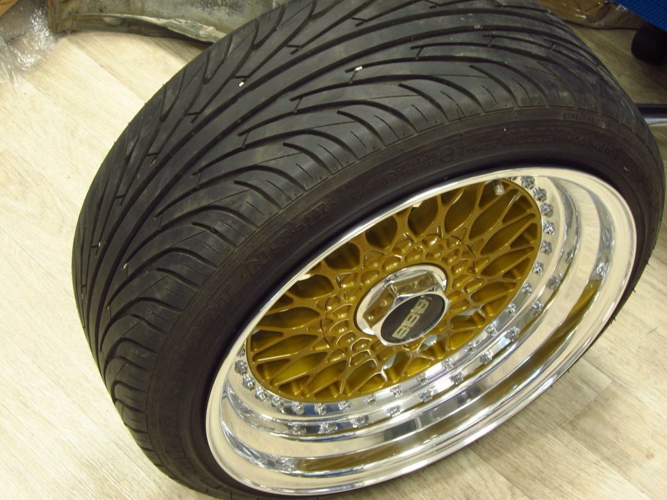

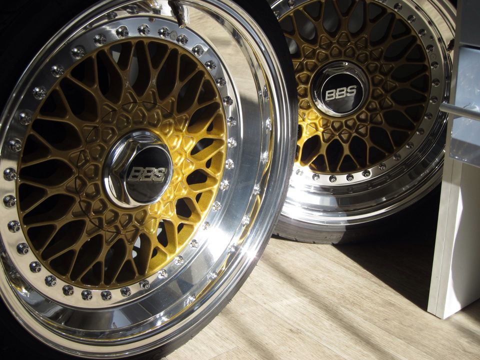

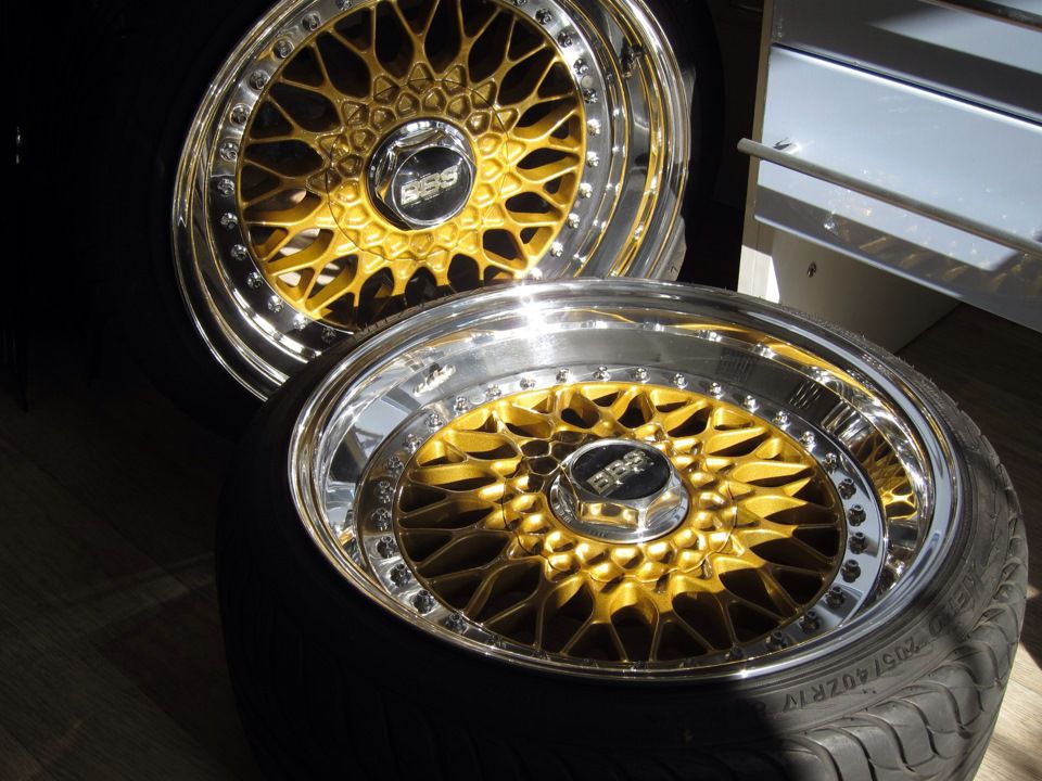

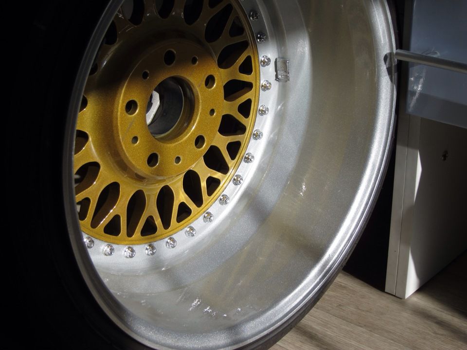

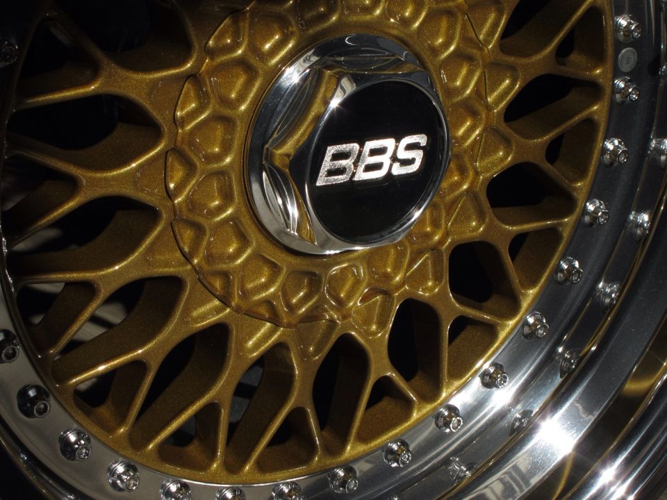

Итак, финальные фото!
Я просто не мог, не поделиться с вами конечным результатом BBS RS!
Попытался передать всю красоту дисков, с помощью мыльницы!Уже с нетерпением жду, когда примеряю их к машине!
Параметры:
перед -"205 40 17"х8,5j(2+0,5+6)ет14;
зад -"215 40 17"х9j(2,5+0,5+6)ет08.

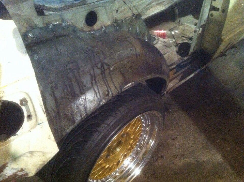

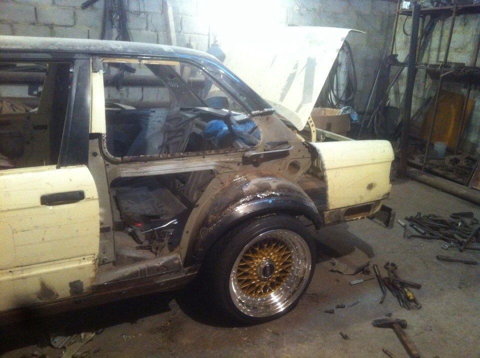

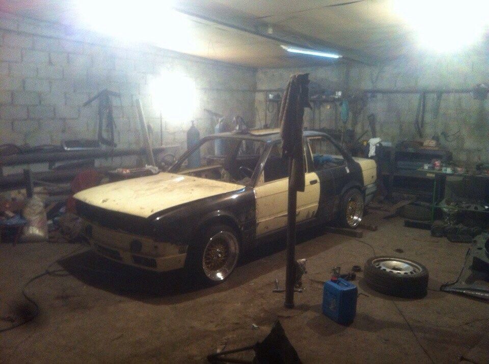

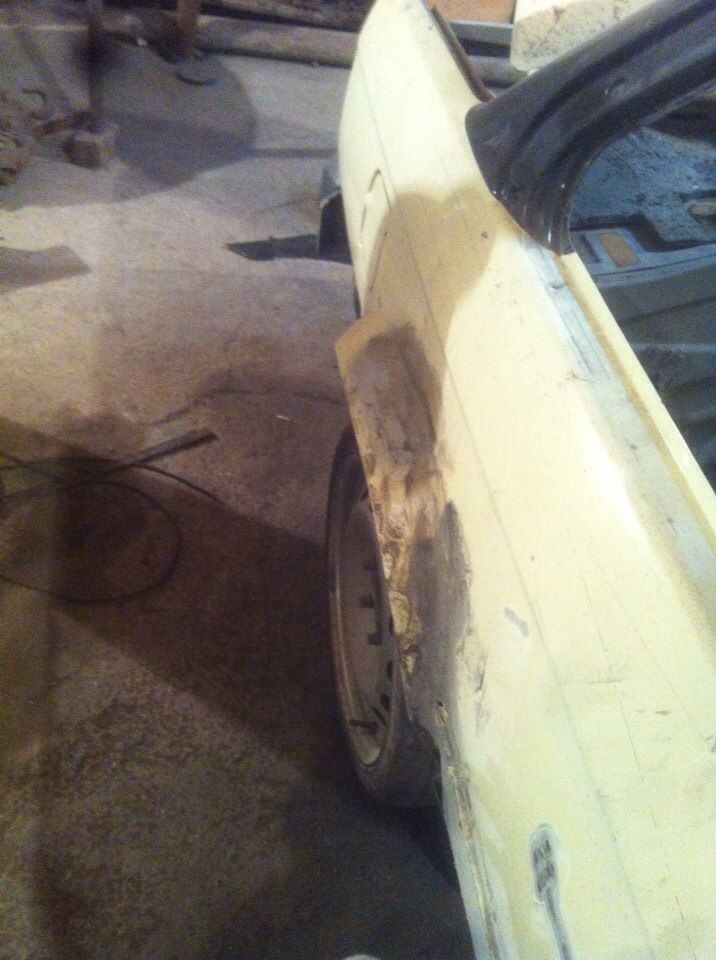

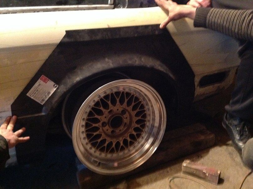

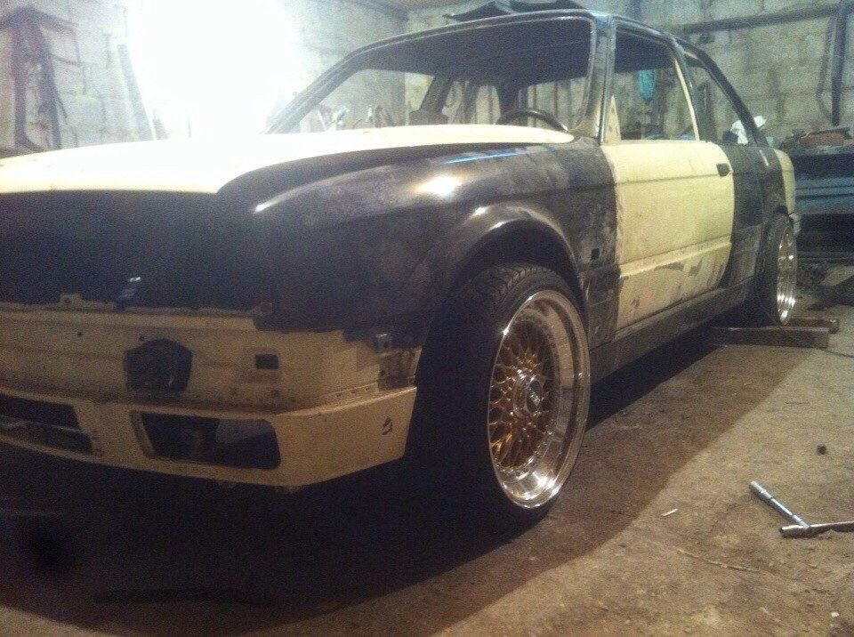

« Ответ #46 : 05 Января 2016, 10:59:33 »

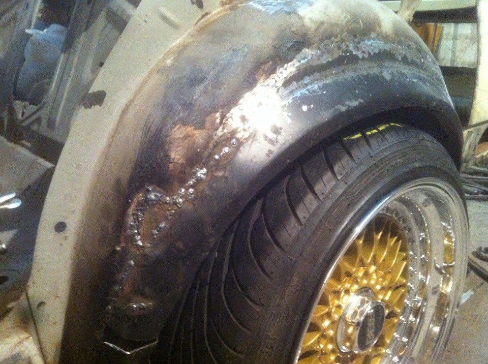

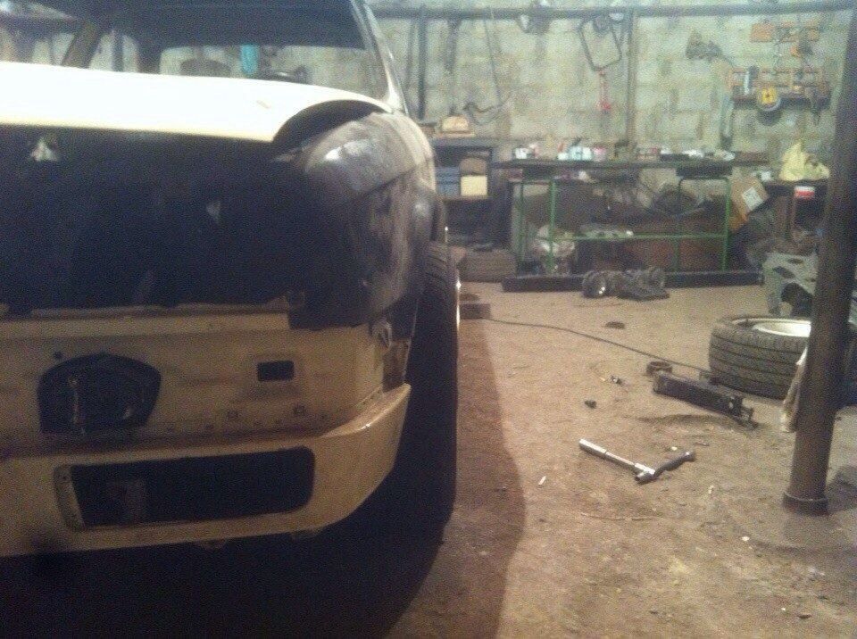

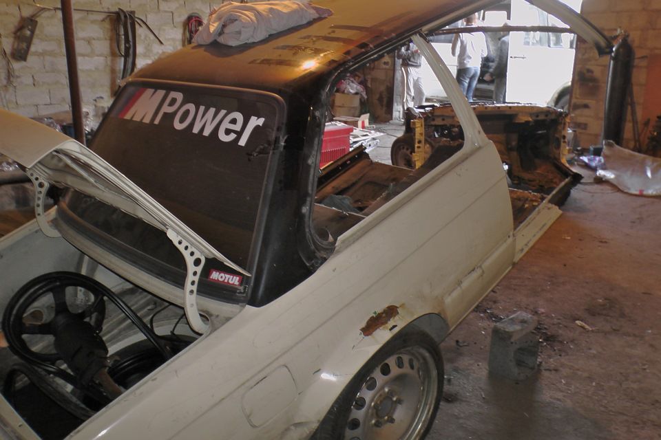

Примерял задние колеса!Крылья заменил наполовину,так как будет стоять оригинал М тех 2!Широкостопая не нравится,поэтому оставил заднюю понял первого перехода!Темболее что, лучшие задние фары для е30 это стартеки,они и будут укрощать мою 30чку!
А вот такой ужас был!!!

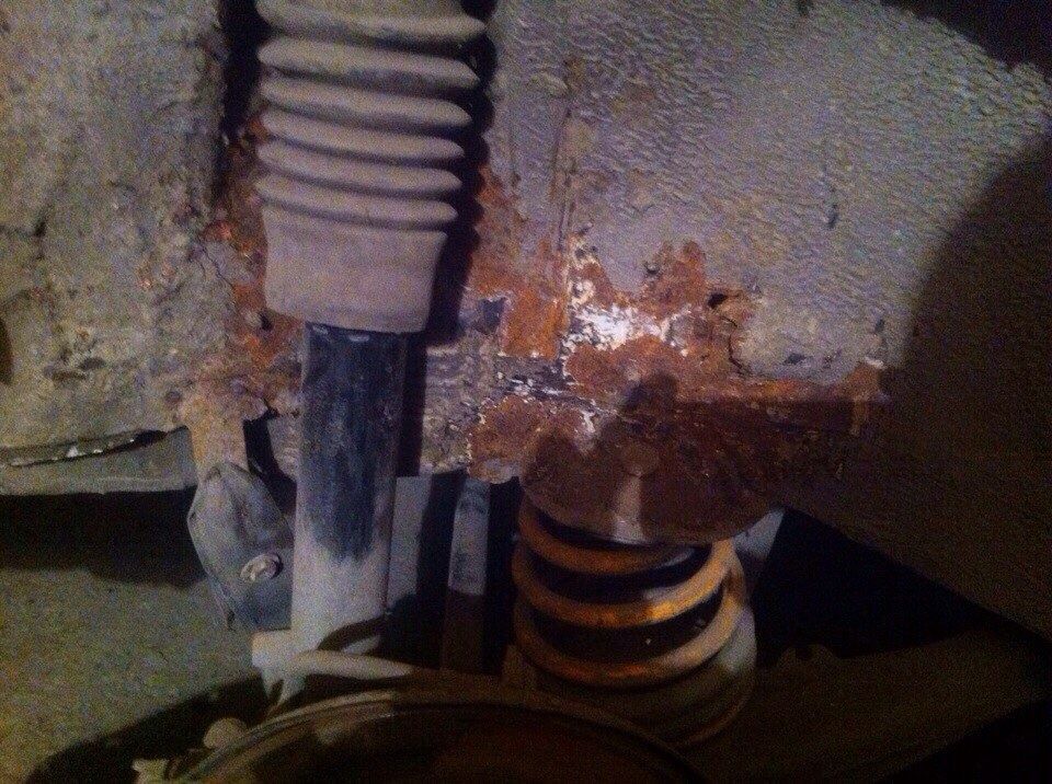

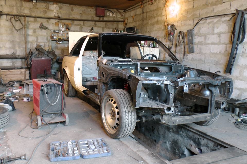

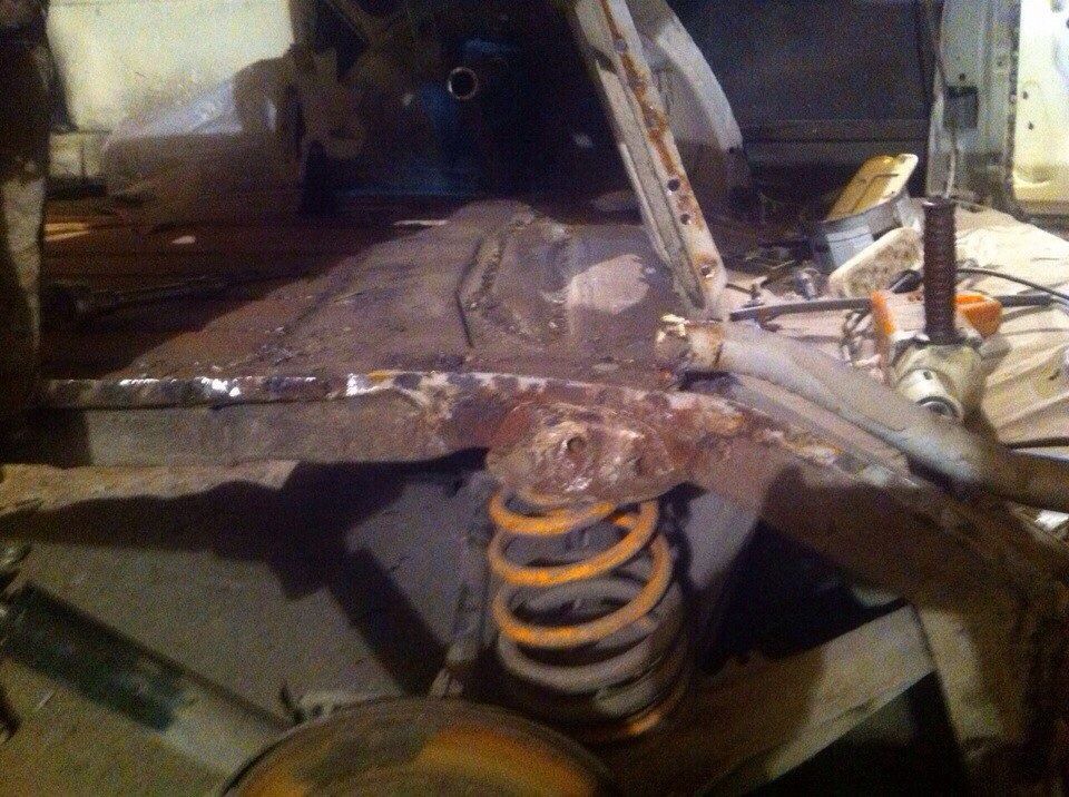

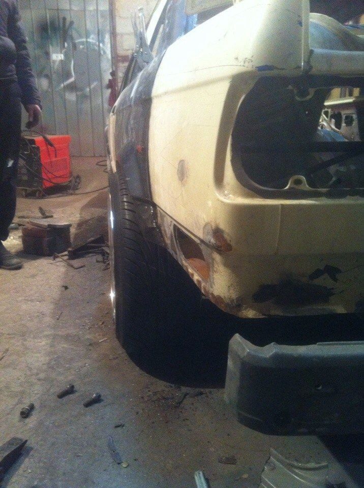

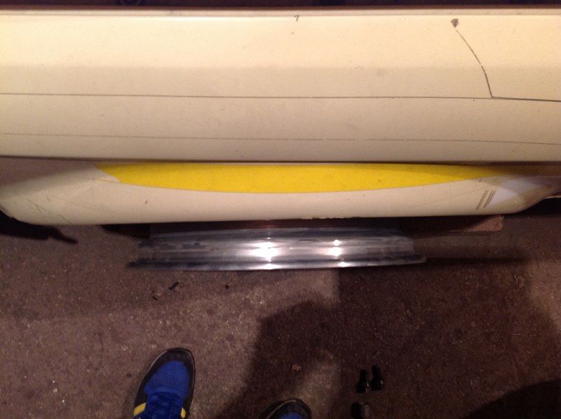

« Ответ #47 : 05 Января 2016, 11:07:22 »

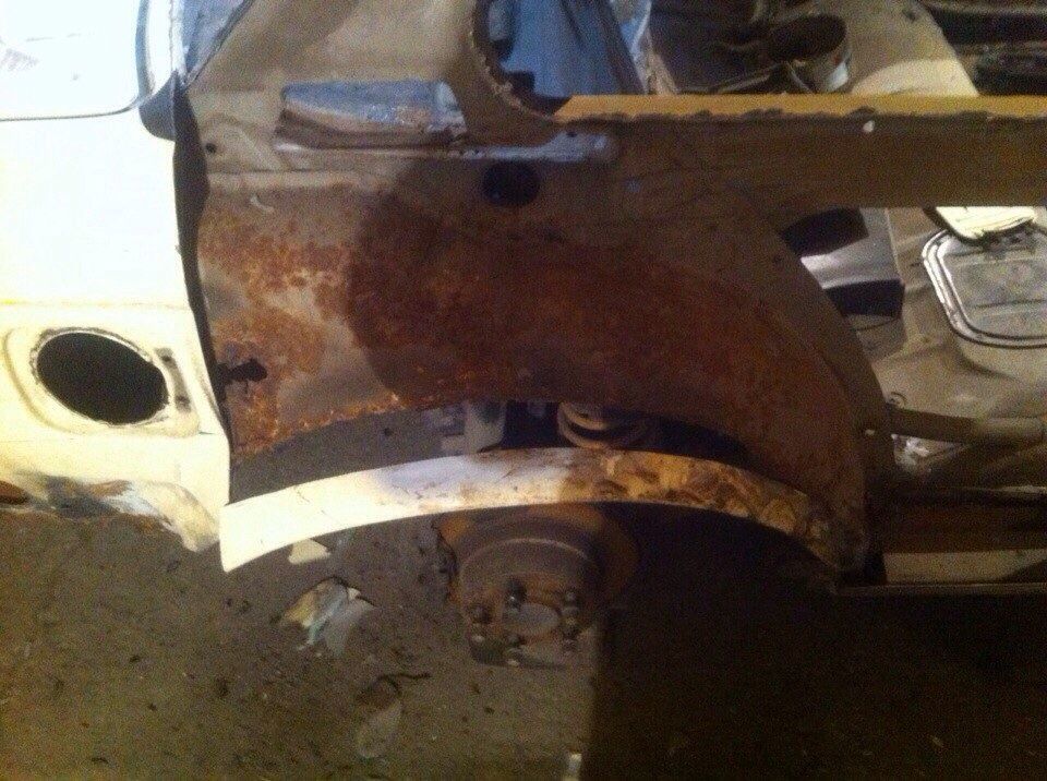

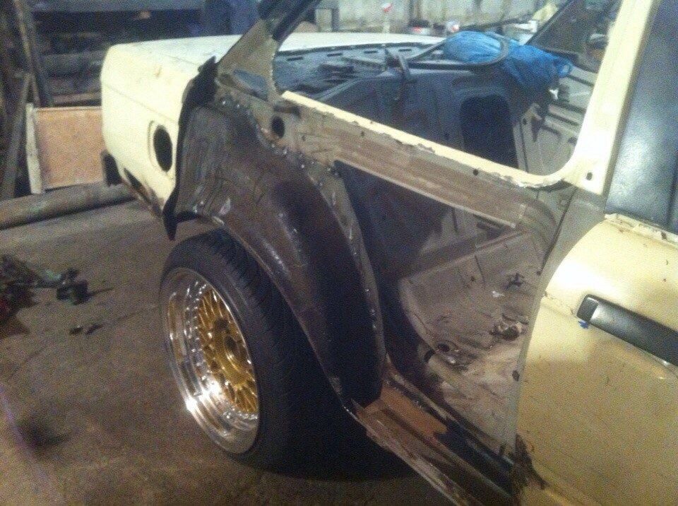

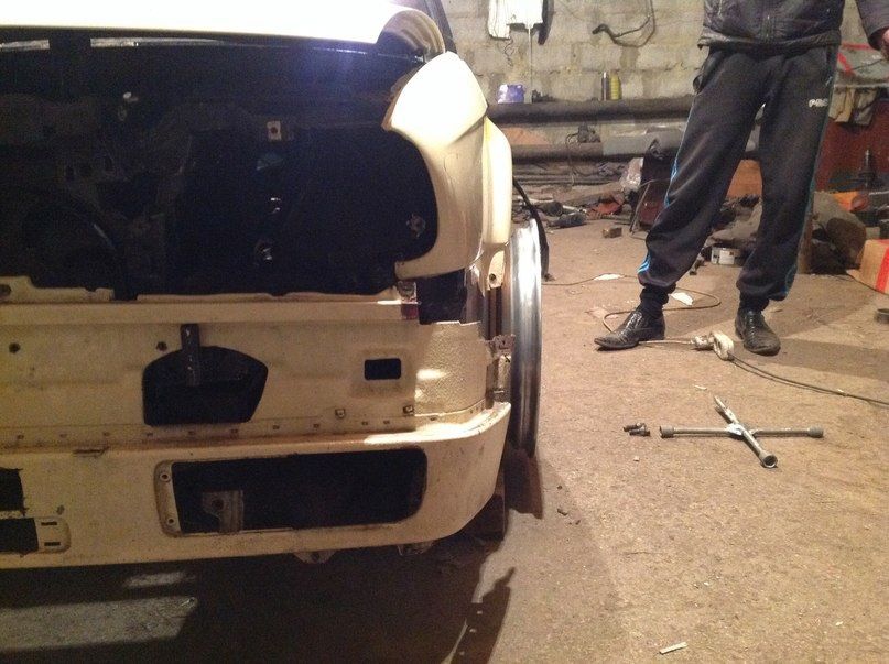

По правой стороне, все сложнее, там ржавчина повсюду, возможно это из за лючка и трубки бензобака!Мне удалось приобрести два задних крыла, отрезанных по стакан, в очень живом состоянии, установили, все очень красиво!
Примеряли передние колеса, переживал, что будут очень сильно торчать из арки, оказалось все четко!На фото, балка раскручена, конечный результат правильного положения колеса, пока не понятен!После установки мотора, передок просядет и будет то что нужно!Еще есть желание, совсем немного, завалить передние колеса во внутрь, говорят, что управление улучшится, ну и внешний вид станет куда интересней!
