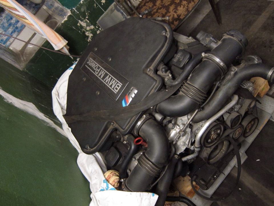

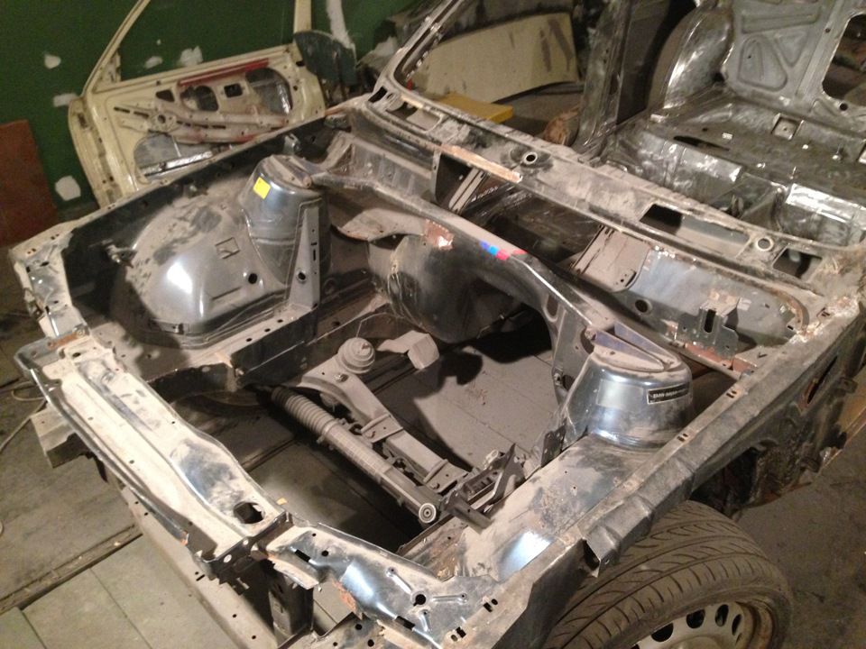

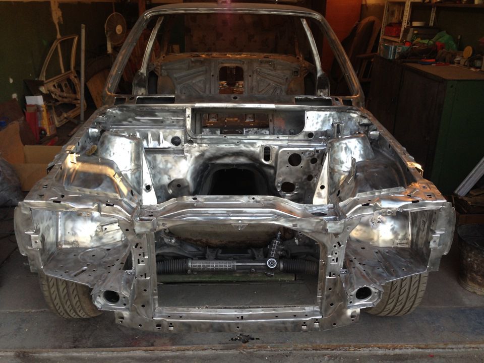

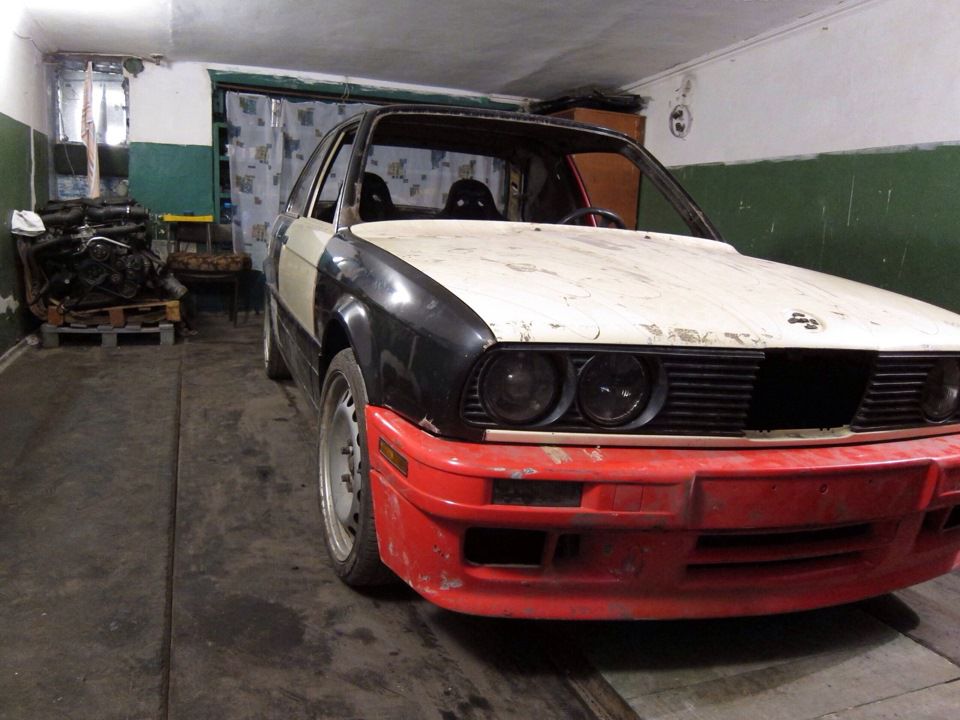

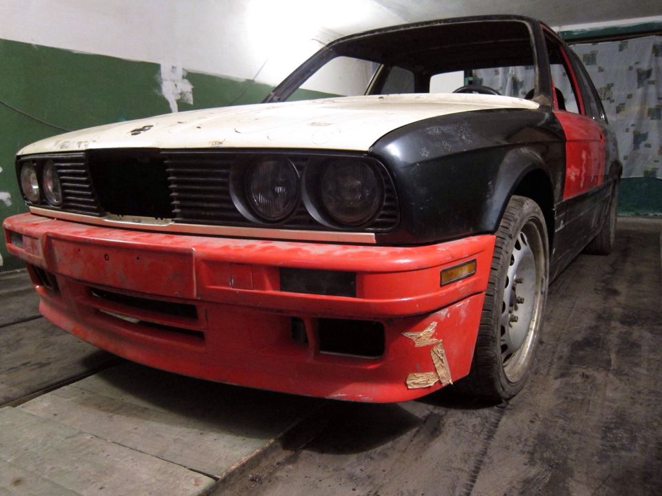

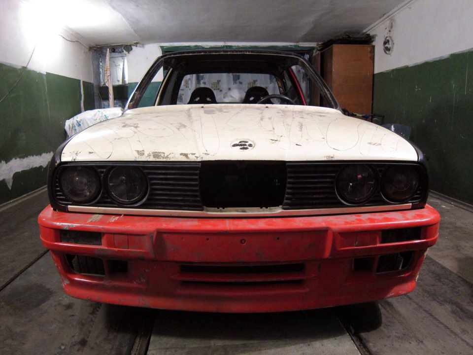

Однажды наступил этот долгожданный день, я забрал свою 30чку, перевез к себе в гараж!Сварочно-жестяные работы по кузову окончены!Теперь наступает этап, долгого время препровождения, меня с болгаркой, по очистке краски и старой обработки, внутри кузова, а также днища, багажника и т.д., с последующей правильной обработкой!Тем временем докуплю недостающие детали для свапа!
Вот он красавчик,ждет свой час!Коробка 6ти ступка!Полный свап с м5е39!

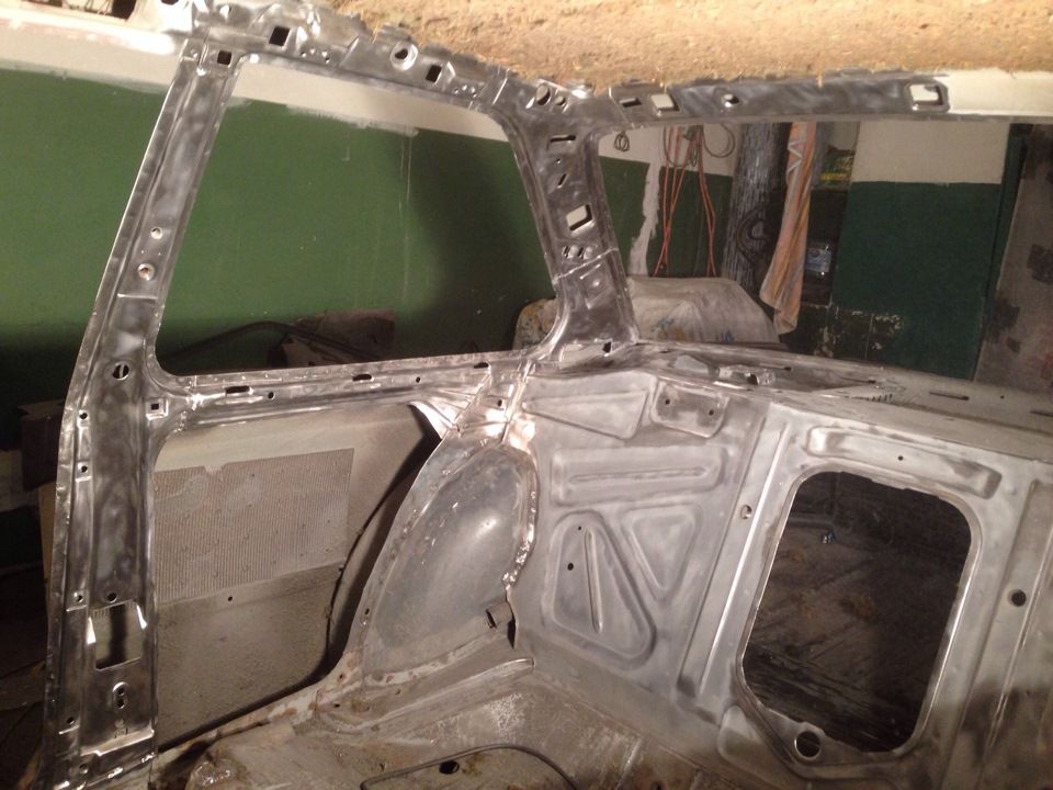

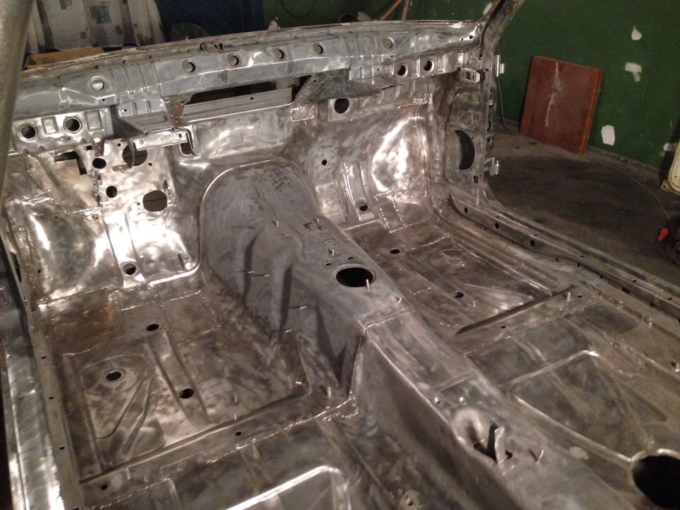

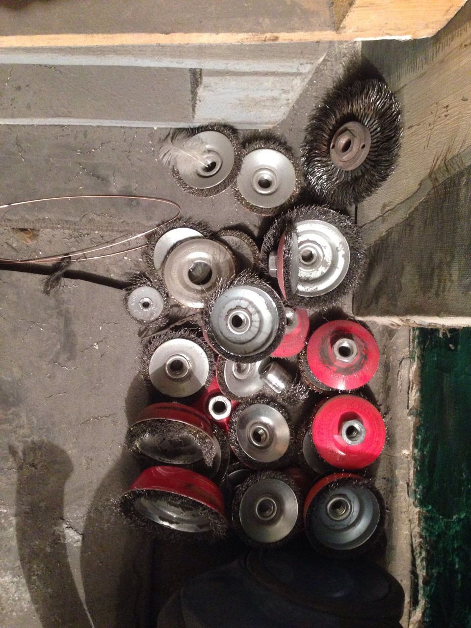

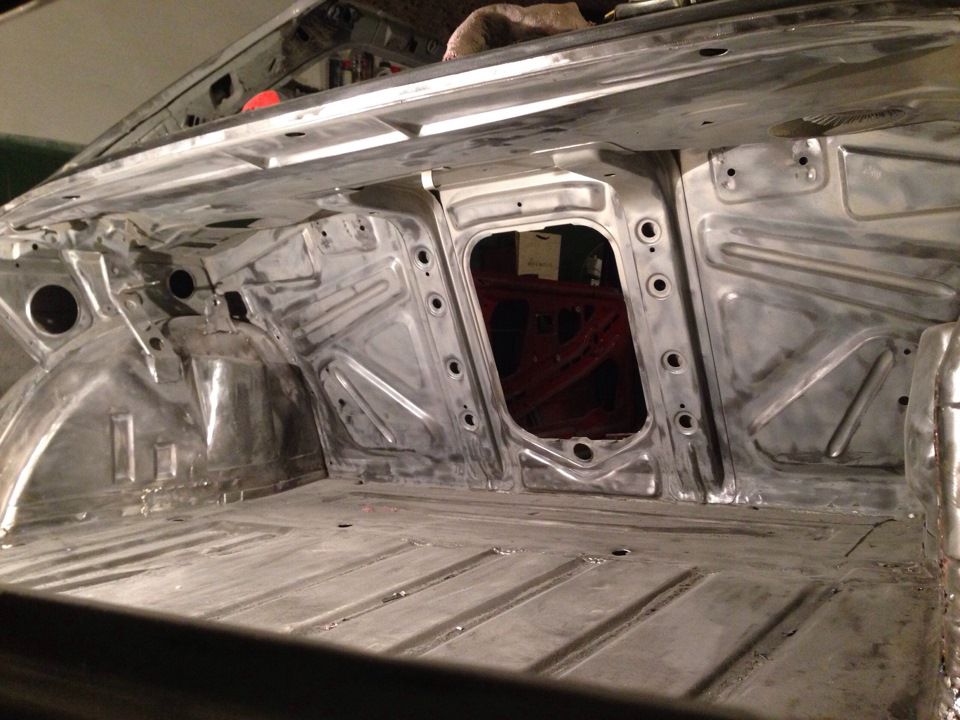

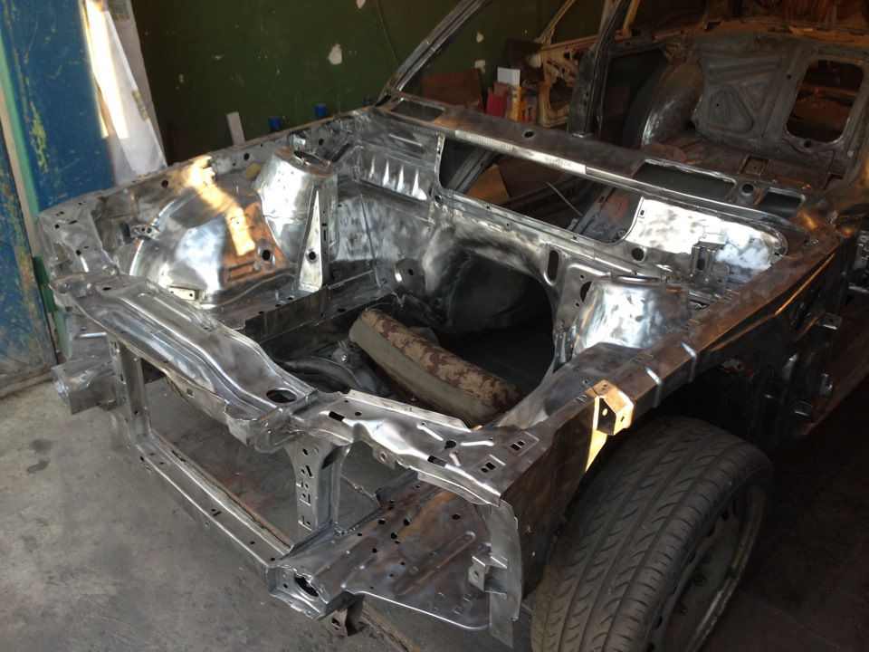

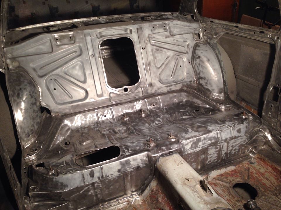

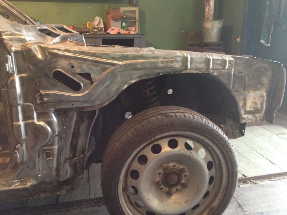

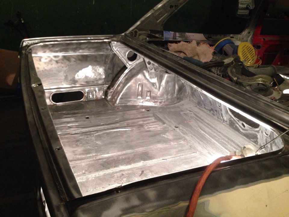

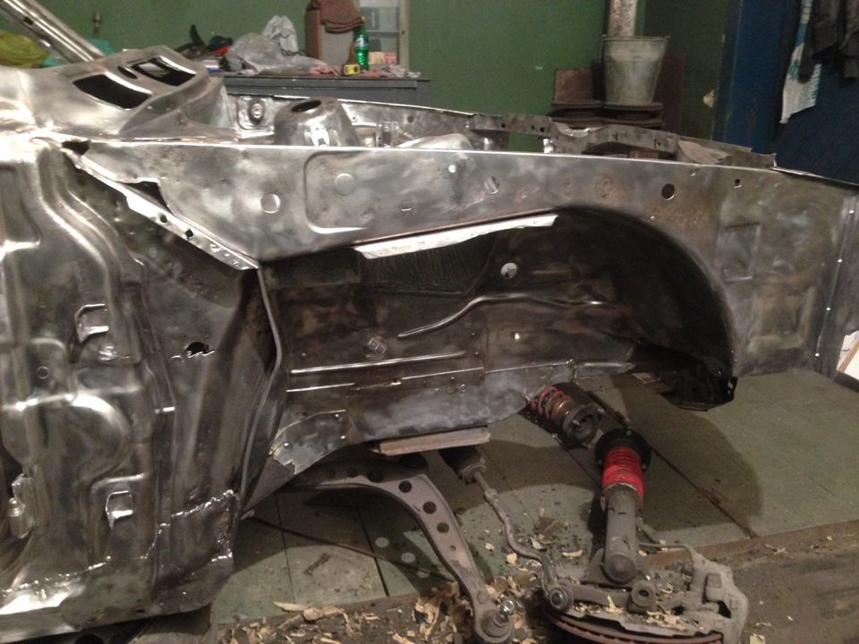

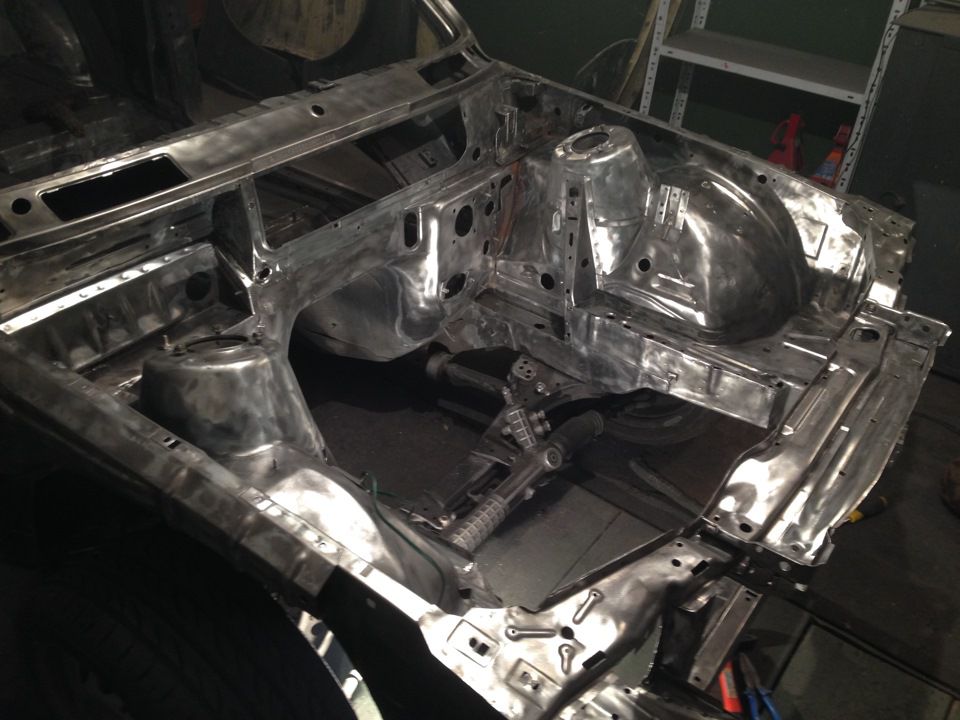

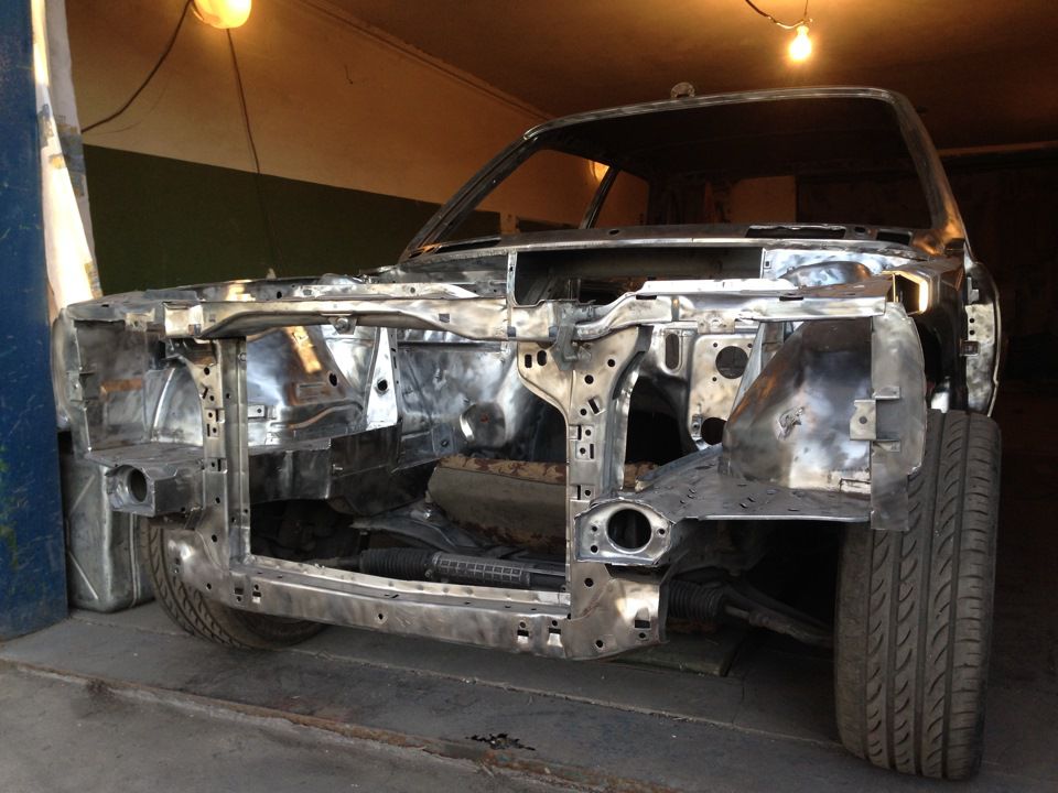

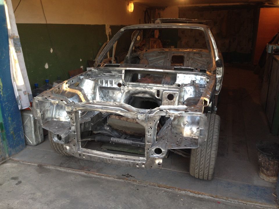

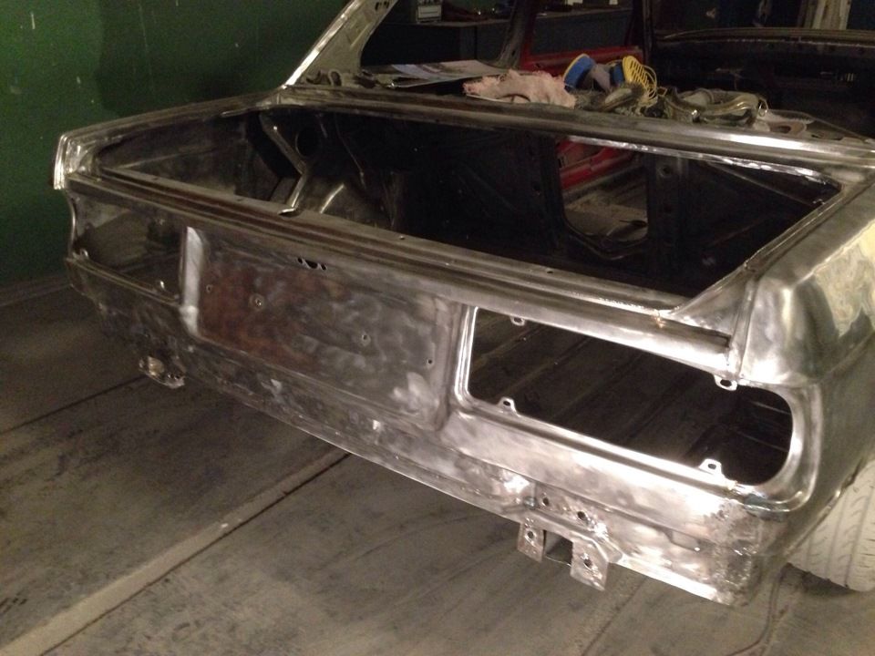

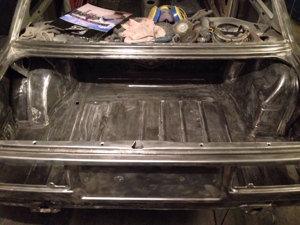

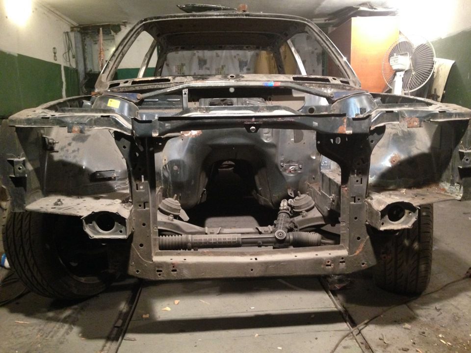

Личными силами, усердием и старанием, готовлю кузов к покрытию грунтами!
  • http://www.drive2.ru/r/bmw/490695/

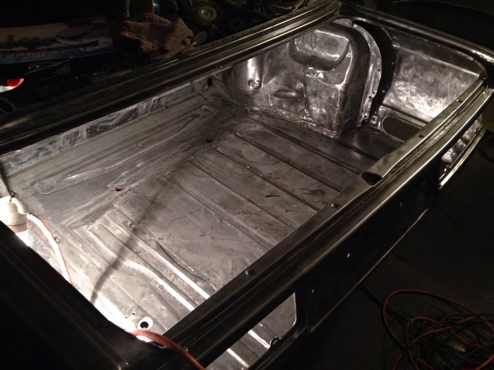

« Ответ #56 : 06 Января 2016, 16:06:08 »
  • Сообщений: 4740
  • Репутация +333/-261
  • Возраст:126
« Ответ #57 : 06 Января 2016, 19:34:56 »
сколько времени на это дрочево ушло?)

  • Сообщений: 1981
  • Репутация +94/-63
« Ответ #59 : 06 Января 2016, 23:00:49 »
жесть... сколько сил...
  • Сообщений: 5581
  • Репутация +153/-108
« Ответ #60 : 06 Января 2016, 23:10:28 »
Не правильно так... Надо условия хранения соответствующие и сразу защищать голый металл иначе столько сил и времени коту под хвост...
Вообще, какой смысл было сдирать все?
  • Сообщений: 102
  • Репутация +3/-0
« Ответ #61 : 07 Января 2016, 03:12:11 »
окей)работа у тебя прям кипит!круто!буду сдедить
Эта вся зачистка длилась в течении года,машина и сейчас в таком состоянии,что самое интересное она не ржавеет!
  • Сообщений: 102
  • Репутация +3/-0
« Ответ #62 : 07 Января 2016, 03:14:55 »
У нас в городе война,на тот момент небыло работы,а было куча свободного времени,хотелось что то делать с машиной!Зачистил для того, чтоб знать,на машине ржи НЕТ!

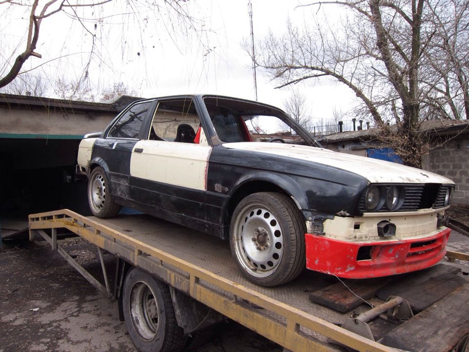

  • Сообщений: 102
  • Репутация +3/-0

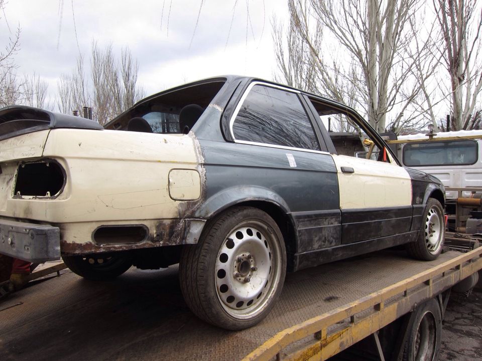

« Ответ #63 : 07 Января 2016, 03:17:12 »

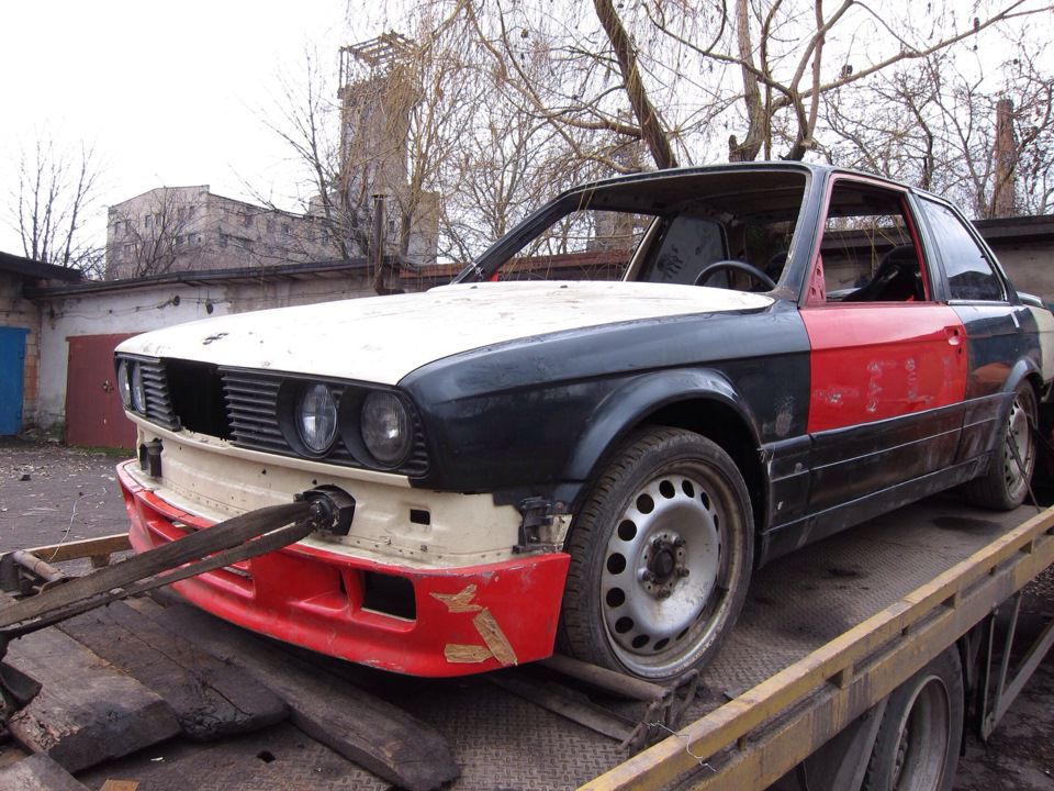

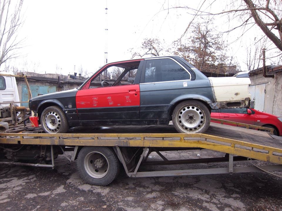

Всем привет!будете смеяться, машина снова катается на эвокуаторе, да меня самого это уже парит, но выхода нет!Ускоряю все процессы максимально возможно!
Запилил небольшой видос, как мы катали мой сарай по станциям!Сначала отвезли на Гратиум, спустя пару дней, я передумал, пришлось еще раз ее катать!
/go.php?l=aHR0cHM6Ly92aW1lby5jb20vMTQ1NDUxMzA0
  • Сообщений: 102
  • Репутация +3/-0

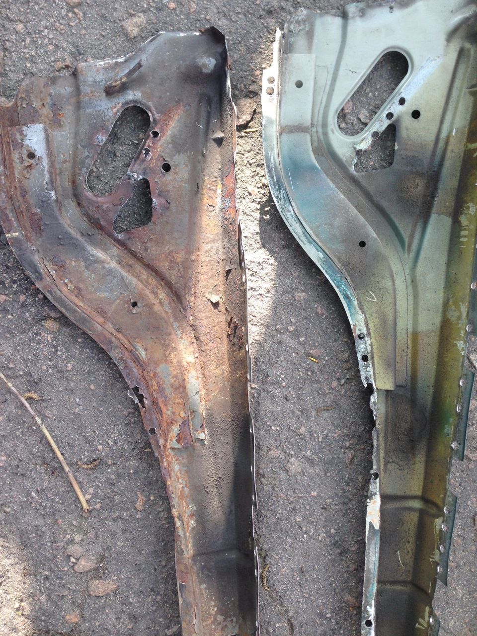

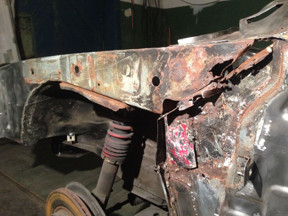

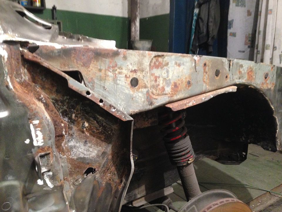

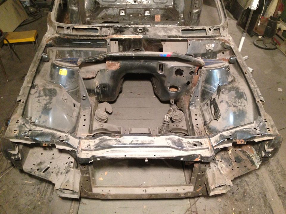

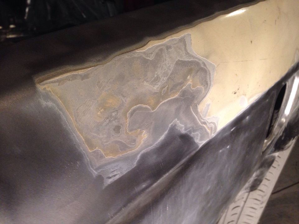

« Ответ #64 : 07 Января 2016, 03:28:30 »

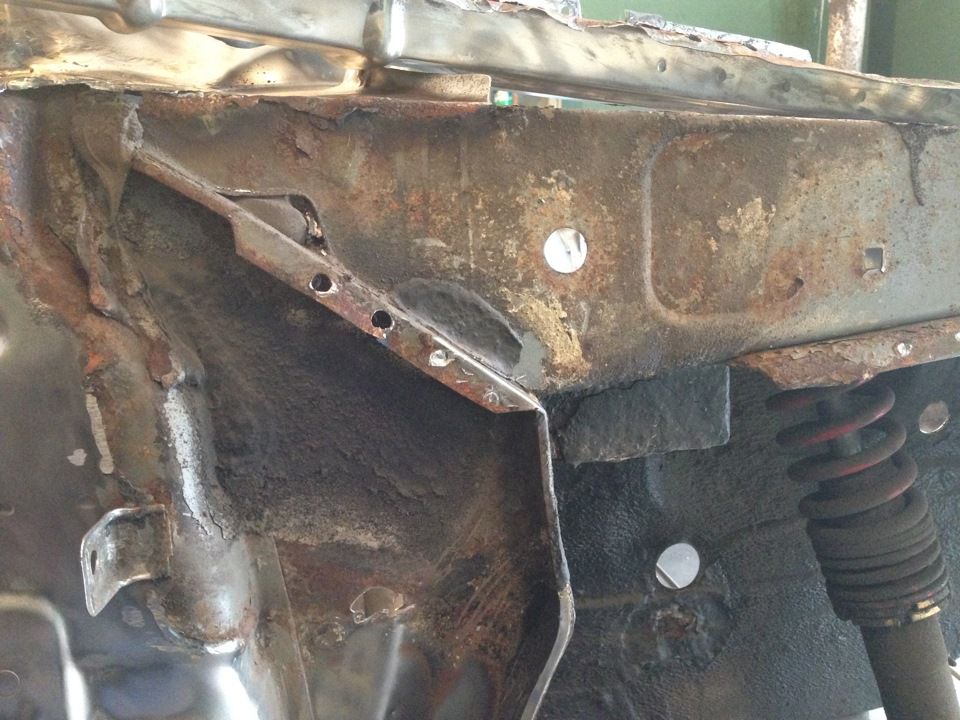

После тщательной очистки всего подкапотного пространства, заметил внутри пистолетов(боковые усилители) ржавчину, немного поразмыслил, решил отсверлить их, чтобы оценить состояние изнутри!Честно говоря, я был в шоке от увиденного!
Это еще не конец,это все будет усиливаться специальными пластинами!фото позже!

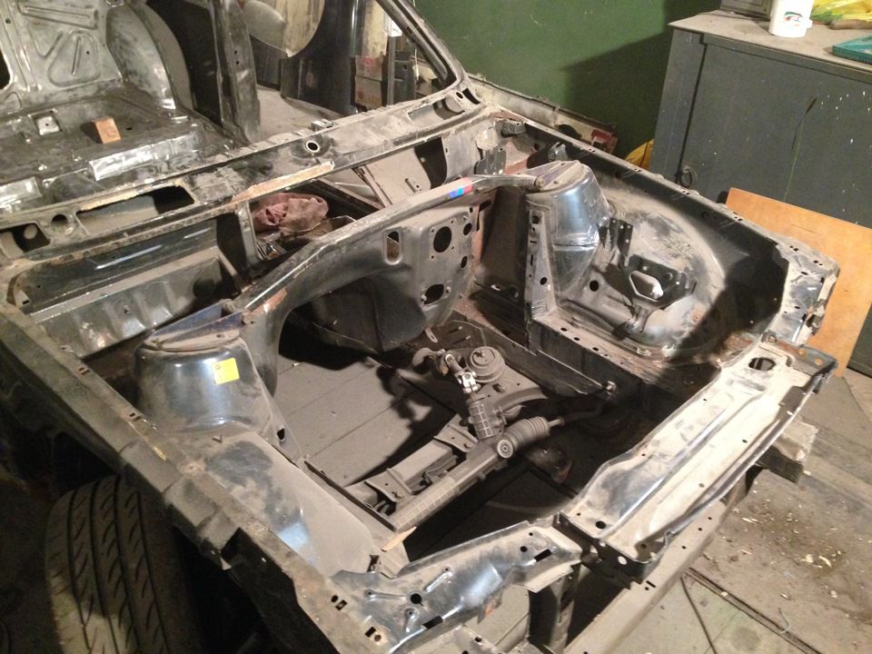

« Ответ #67 : 09 Января 2016, 03:09:27 »

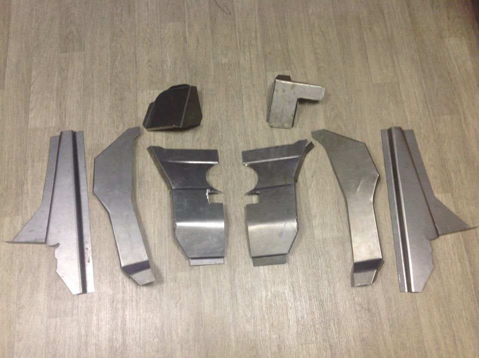

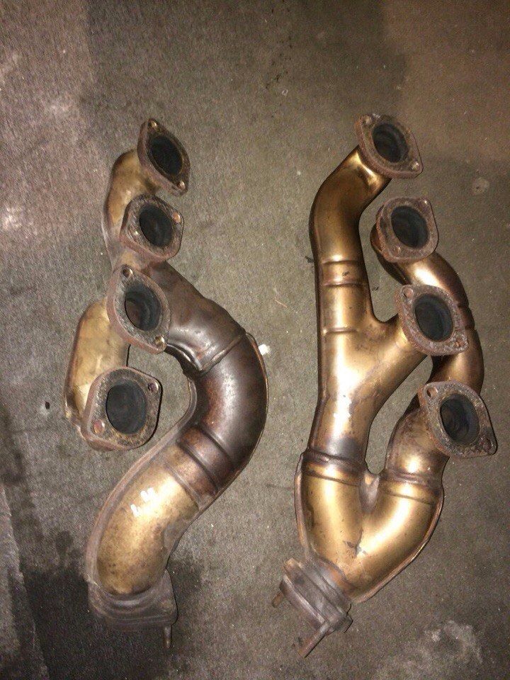

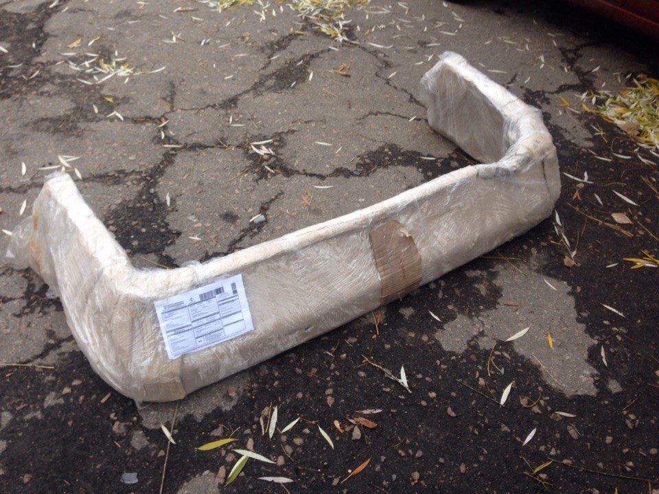

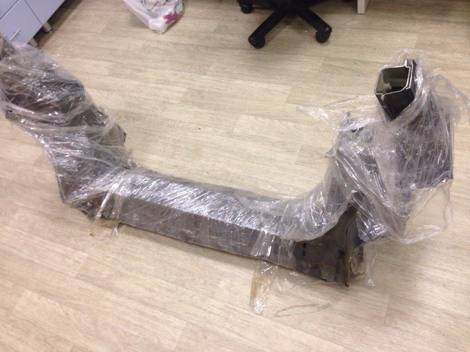

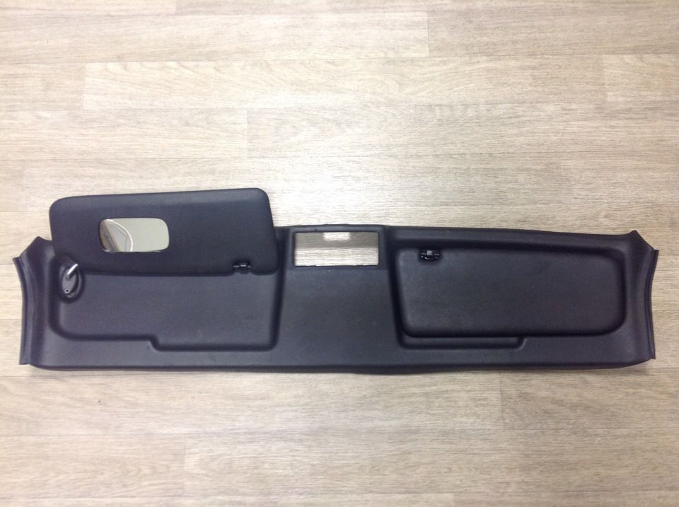

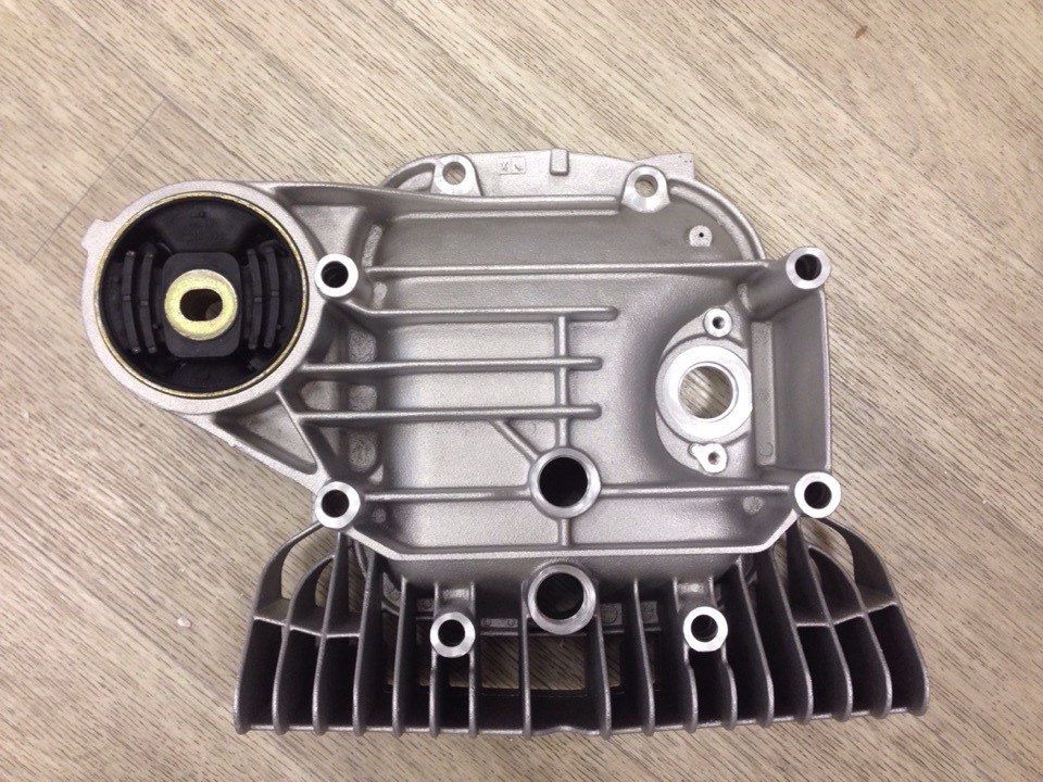

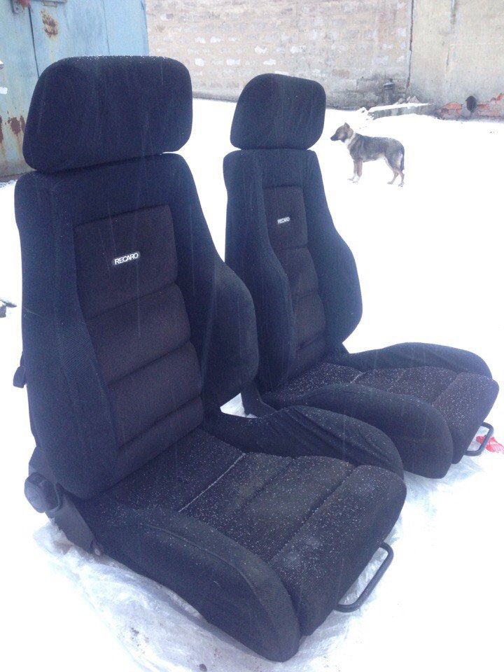

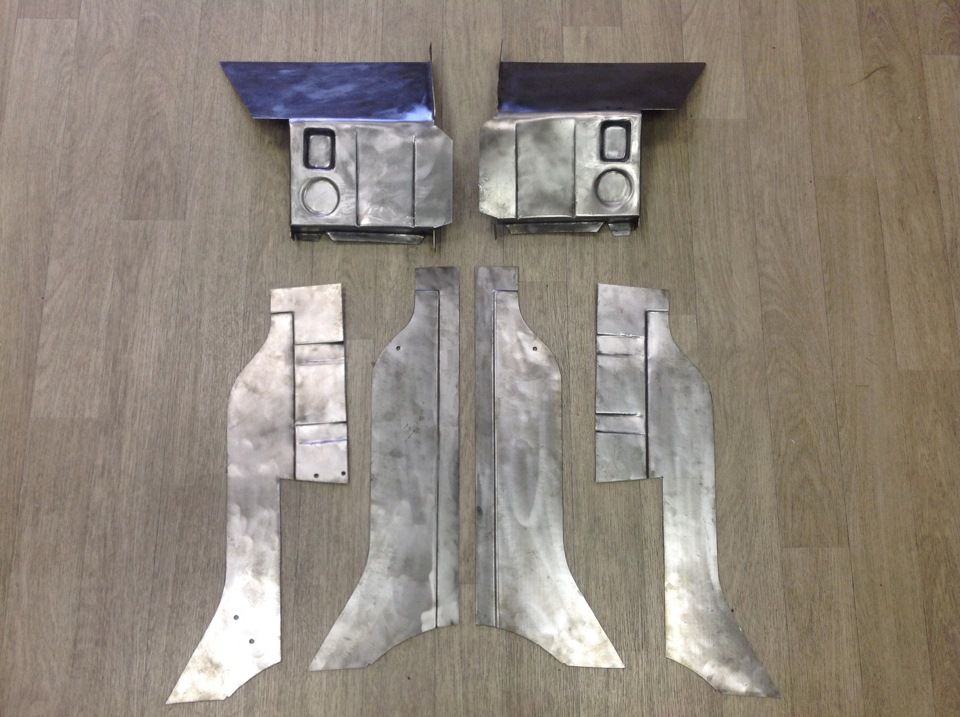

Кузов полностью поварен, отшлифован, на сегодняшний день его усливают специальными пластинами, которые придумал и разработал один любитель е30го кузова!
Усилители прередней части авто.
Также приобрел усилитель задних стаканов!Он устанавливался заводом в кузов универсал(фургон, туринг)е30.

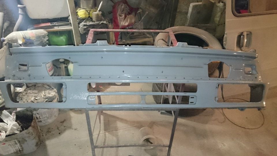

Купил фартук в очень хорошем состоянии, второго перехода, мой слегка прогнил, восстанавливать нет желания.
Очень долго искал, но все же нашел, задний бампер мтех2 оригинал!
Приобрел коллектора с Х5ого, их компактность максимально облегчает установку V8 в е30.

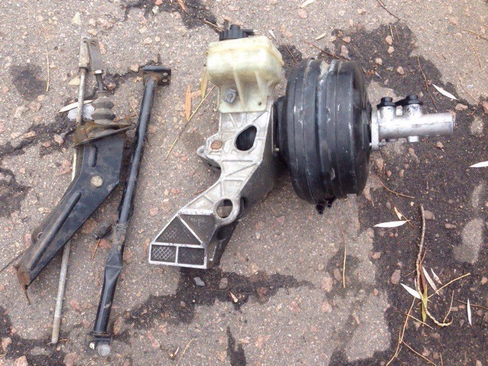

Для хорошего и эффективного торможения, купил двойной вакуум с е34,полный комплект для установки в е30.
Крышка редуктора от M z3,с воздушным радиатором.

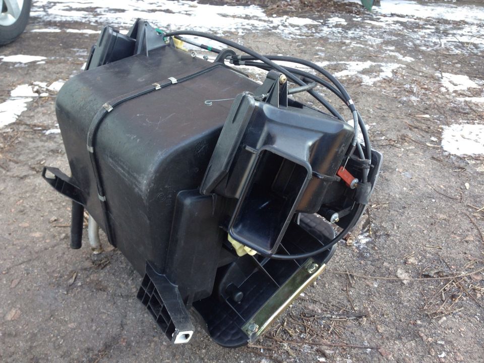

Отреставрировал печку, смазал и заменил все что нужно и можно!Еще требует замены прокладка между кузовом и печью.
По салону приобрел потолочную панель с козырьками, редкая вещица, так как она идет под крышу без люка.Дырку БСК заменит красивый плафон.

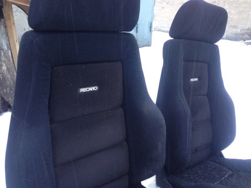

Долго думая, я все таки понял что хочу себе передние сиденья Recaro, на мой взгляд очень удобные, хорошо смотрятся, развитая боковая поддержка, а так же присутствует выкидной валик!

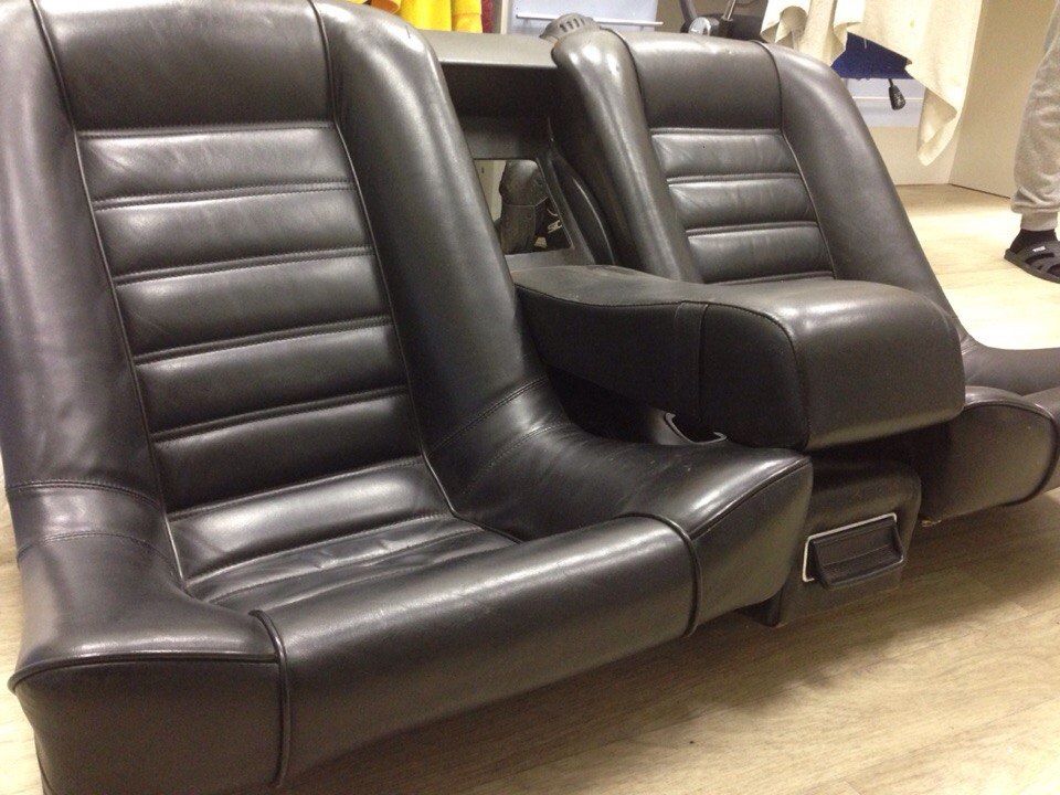

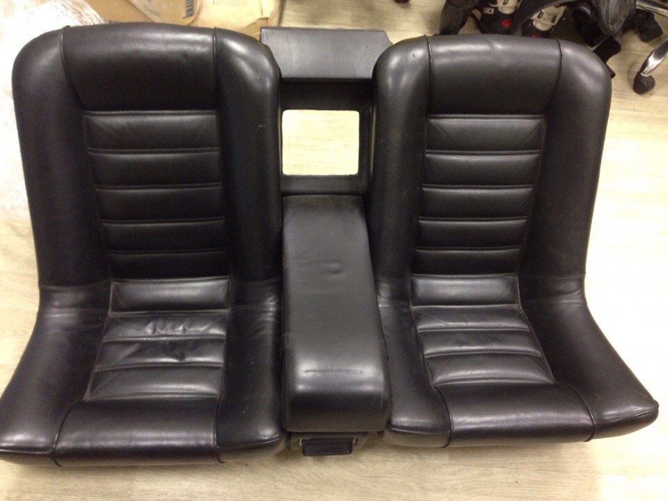

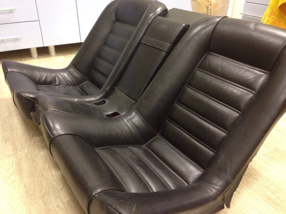

Большая редкость на сегодняшний день, диван от 6ой серии, купе!Но мне все таки удалось его заполучить!Состояние кожи очень хорошее, жаль их перешивать, но выхода нет!

  • Сообщений: 1023
  • Репутация +144/-129
« Ответ #68 : 10 Января 2016, 00:25:18 »
привет земляк. крутые цацки прикупил. тоже нашел статейку про усиление передка на украинском форуме. круто они там с кузовом заморочились. да и ты свой вычищаеш не хуже. кинь в личку как найти того паренька, что усилители делает, а то на форуме не отзывается. не думал я когдато что тридцатки сведут нас. Я тебе на форик делал накладку на капот в СТИшном стиле.
  • Сообщений: 102
  • Репутация +3/-0
« Ответ #69 : 10 Января 2016, 13:52:29 »
Привет,помню тебя!80992884116 зовут Юра!Скайп Юрий Александрович Бабешко,можешь сним связаться,мы по скайпу общались,он показывал что и куда крепится!
