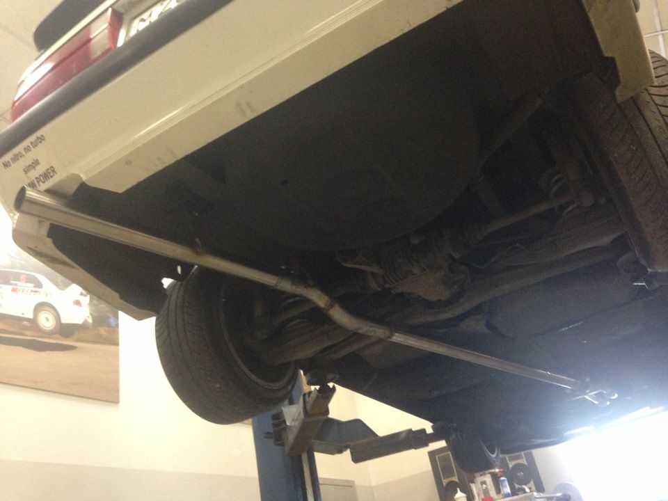

SWAP m50 #9 (выхлоп)
Начну с того, что никогда, ни при каких условиях не заказывайте что-либо для выхлопа у этих людей www.fox-exhaust.ru/ ! Во-первых вместо обещанных ПЯТИ дней, я ждал полтора месяца, а во-вторых, пришло совсем не то, что заказывал, и качество полное гавно, плюс постоянное вранье когда им звонил и узнавал о статусе заказа.
Вообщем пришлось покупать еще одну 3х метровую трубу из нержи(мне пришла вместо нержи алюминизированная труба), использовал из того комплекта только гибы и переваривал их сварные швы. Выхлоп получился 6-2-1, из головы по равнодлинному коллектору в две в 51х трубы, а затем все это в 63ю трубу до конца. Пока как-то так, но что-то не очень доволен все равно…

« Ответ #53 : 28 Июня 2014, 09:30:38 »
я не понял... без глушителя? на каждый день?

« Ответ #54 : 28 Июня 2014, 11:38:00 »
Его я еще не заказал. Все сделано так, чтобы без проблем можно было поставить глушитель. Последняя часть трубы с разъемом
Отправлено из моего iPhone используя Tapatalk
