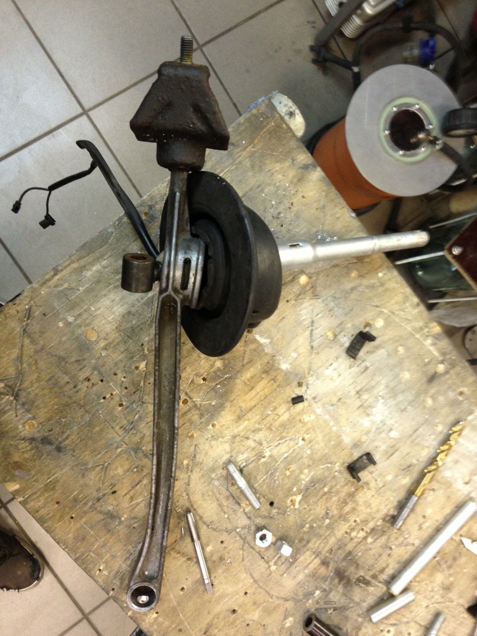

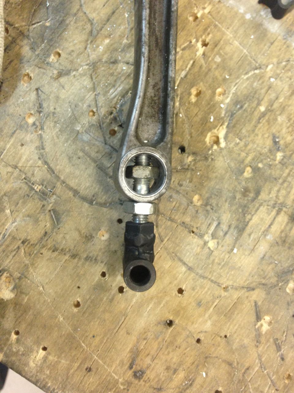

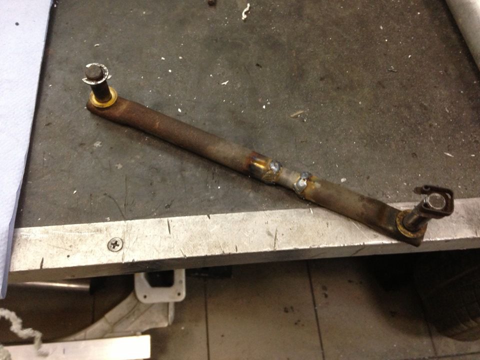

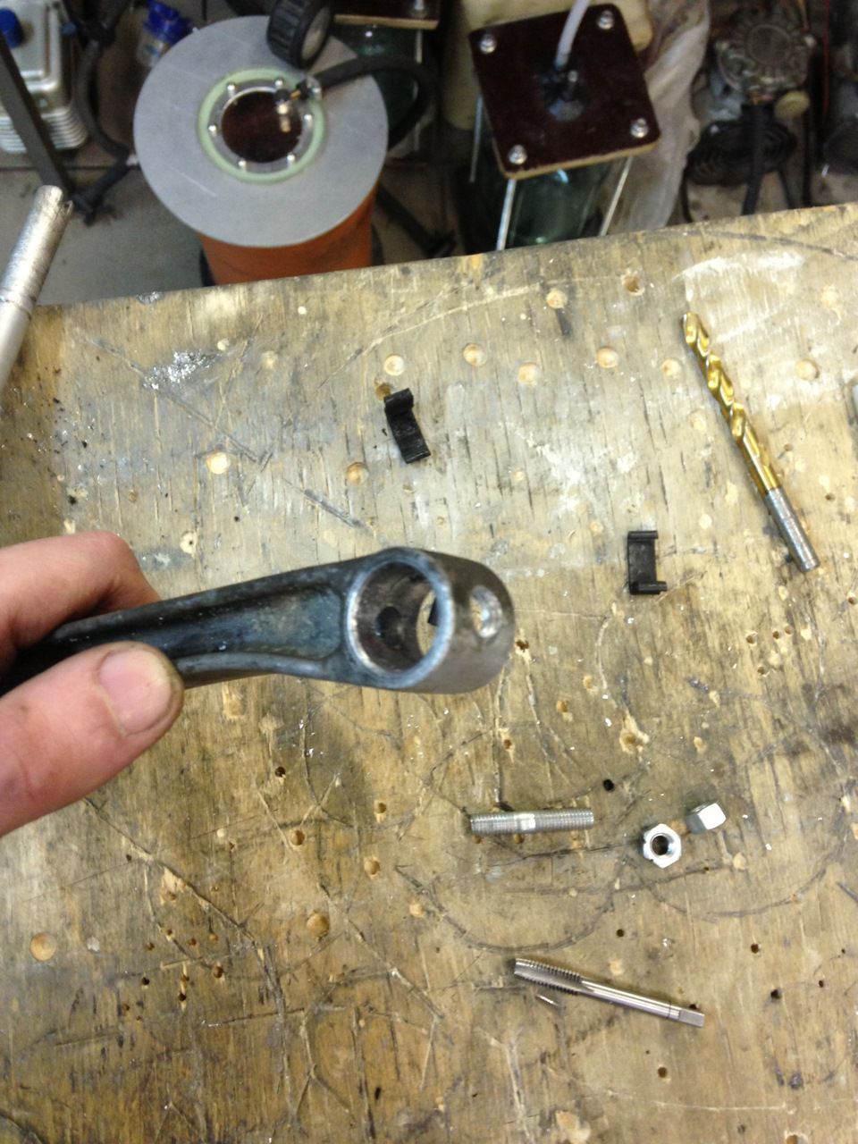

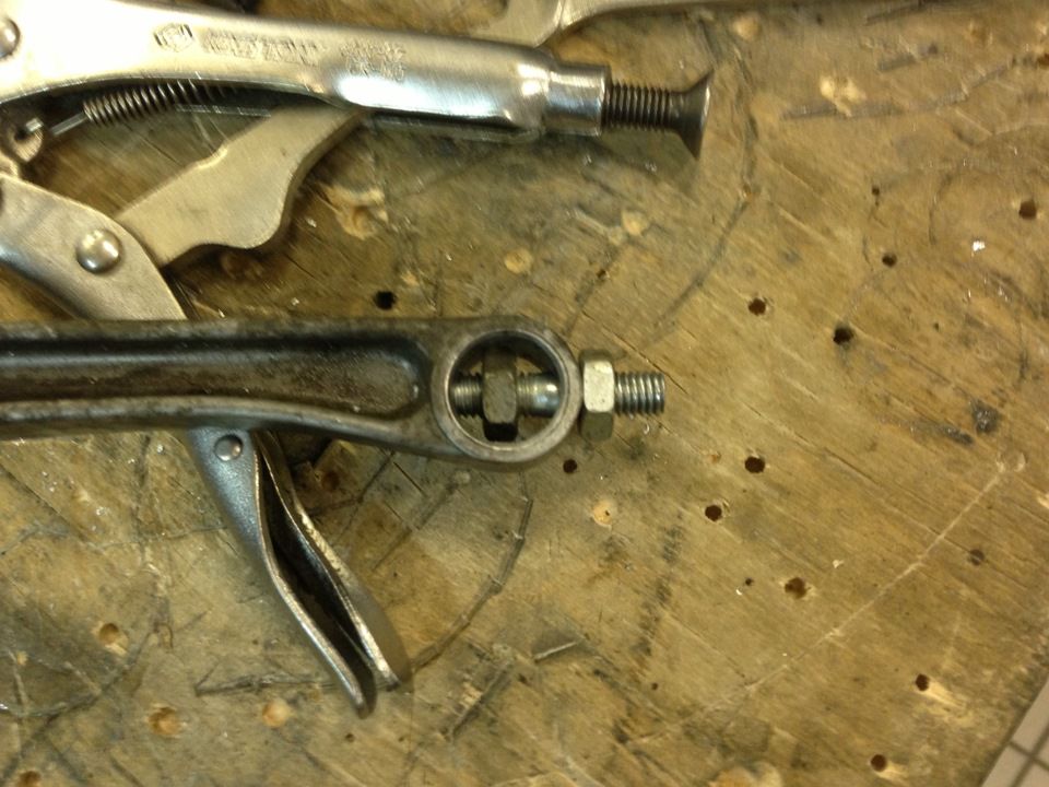

SWAP m50 #2 (кулиса)
При установке m50 с кпп от e36 необходимо удлинить тяги кулисы, что я и сделал. Заранее все измерив 7раз все же решил одну тягу сделать регулируемой)
Сейчас думаю, что наверное позже сделаю целиком весь механизм на ШС.
Смотрим фото

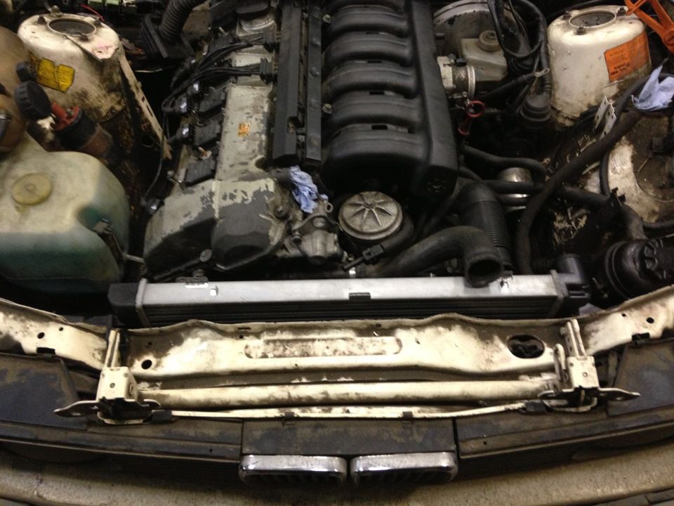

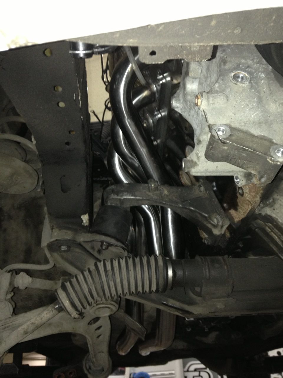

Когда сделал кулису решено было ехать за выпускным коллектором т.к. на работе было свободное время.
Коллектор копия Supersprint для e36, производитель не известен. Забрал последний, видимо это был не только у них последний, а вообще во всей Москве, потому что обзвонил все что только можно и везде под заказ, 2-3 недели ожидания.
В итоге я его поставил, но оказалось что одна часть его проходит очень близко к балке, а вторая очень близко к кузову, при вибрациях мотора на подушках, при таком расположении будет его ломать. Вывод-надо переделывать(хорошо не значительно).
Так же прикинул более чем полуметровый радиатор)))

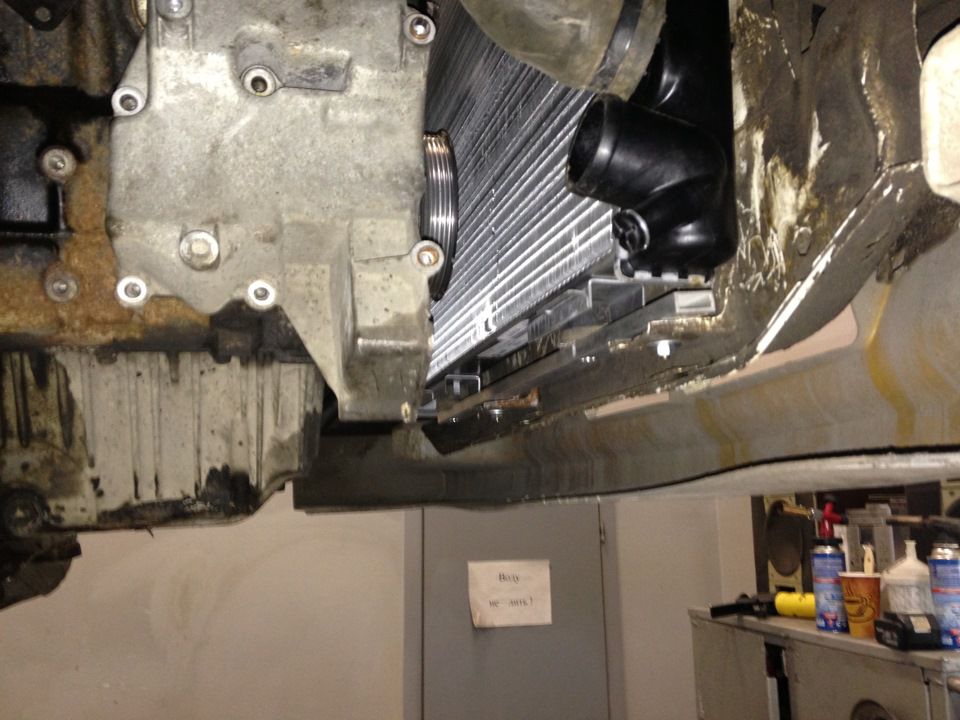

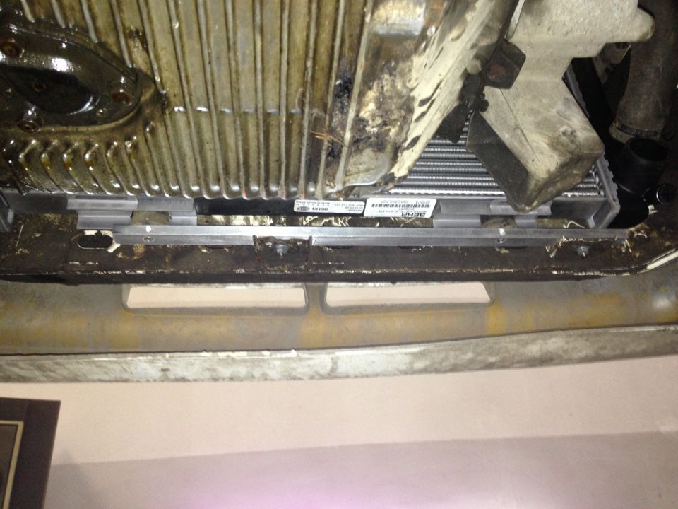

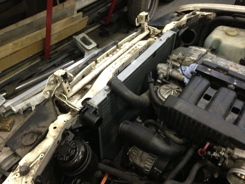

SWAP m50 #4 (кронштейн радиатора)
Хотя радиатор от e24 становится в e30 как родной и верхние крепления точь в точь попадают в уже имеющиеся с завода отверстия в кузове, все же пришлось делать небольшой кронштейн для сдвига нижних подушек чуть в сторону. Ничего сложного, так что это не отняло много времени.

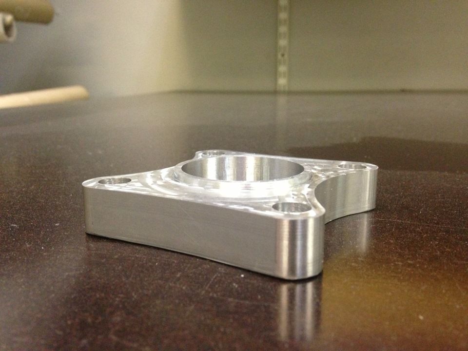

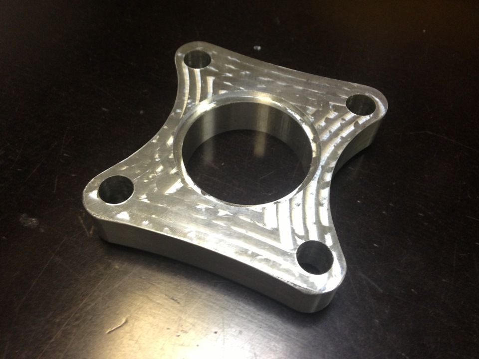

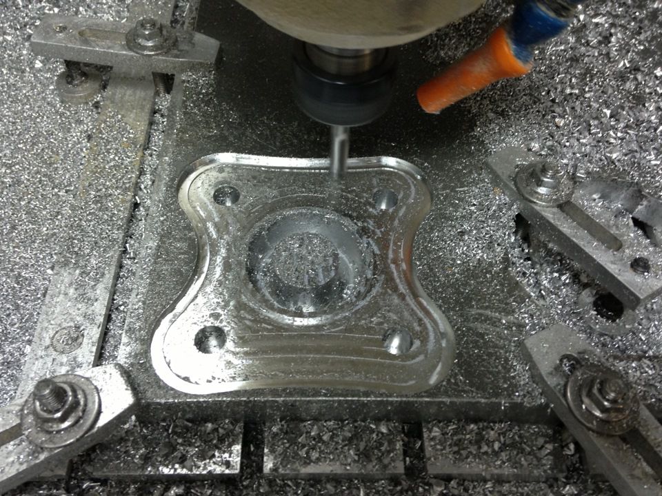

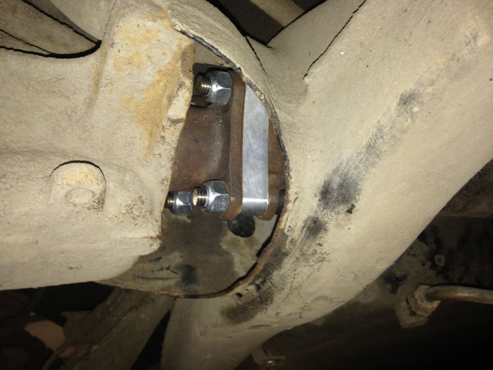

SWAP m50 #5 (проставка для удлинения кардана)
Кардан оказался коротковат для моей компоновки и решил сделать проставку между карданом и редуктором. Накидав 3д чертежник выточил на станке из Д16т, толщина 15мм.
« Последнее редактирование: 21 Марта 2014, 19:42:39 от Kasten

« Ответ #6 : 21 Марта 2014, 05:27:55 »
привет а кардан на шлицах не пробывал чуть вытащить?
  • BMW E30, 325е, M20b27, седан 1987
  • Сообщений: 192
  • Репутация +7/-0
« Ответ #7 : 21 Марта 2014, 06:57:25 »
Привет! Дело в том, что даже в самом выдвинутом состоянии, на одном витке резьбы его все равно не хватает

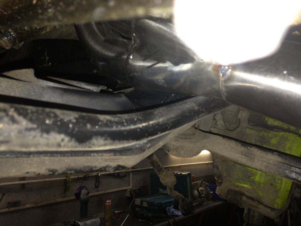

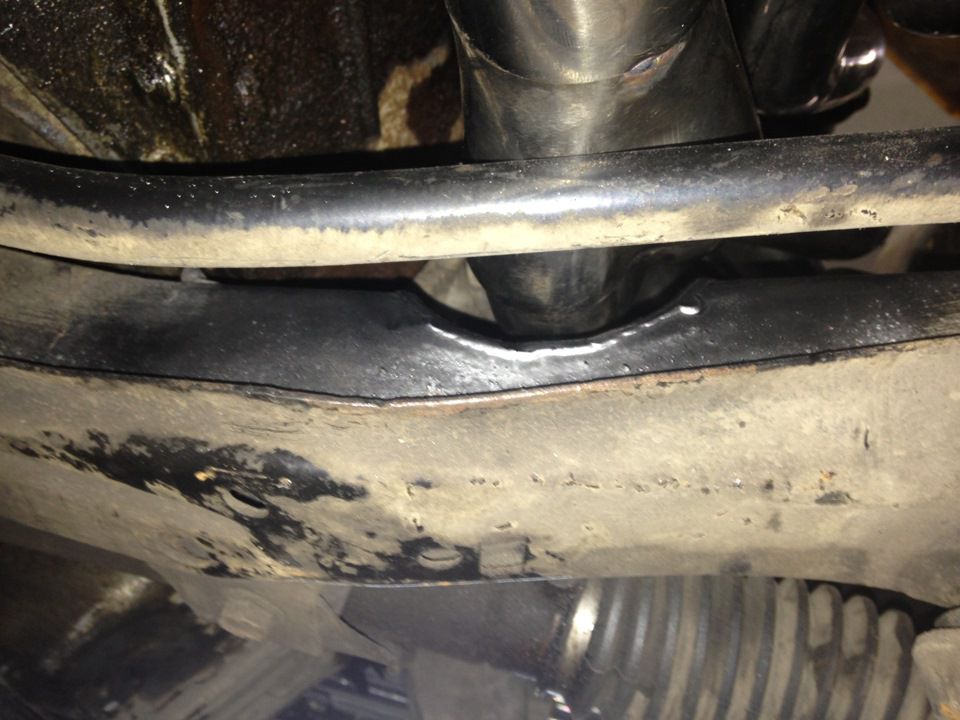

SWAP m50 #6 (балка)
Чтобы при вибрациях мотора коллектор не встречался с балкой, т.к. зазор там получался совсем смешной, решено было доработать балку.

странно ставил м50 кардан от м20 с малой муфтой встал без проблем и так же ставил м52 под большую муфту встал от  325е спокойно
  • Сообщений: 192
  • Репутация +7/-0
« Ответ #10 : 21 Марта 2014, 20:40:06 »
Возможно у тебя мотор к моторному щиту придвинут вплотную был, касаясь его или почти касаясь?

Ну видимо у меня кардан такой)))) мне легче было проставку сделать чем передвигать мотор вплотную к моторному щиту или искать кардан
Отправлено из моего iPhone используя Tapatalk

а чем тебе не понравилась проставка? мне понравилась. красивая, легкая, прочная.. и мало гемороя доставила автору

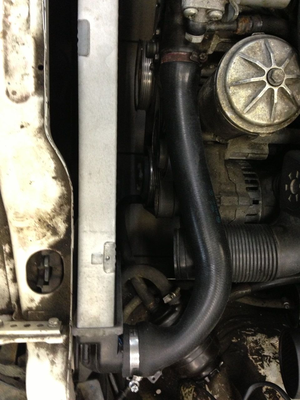

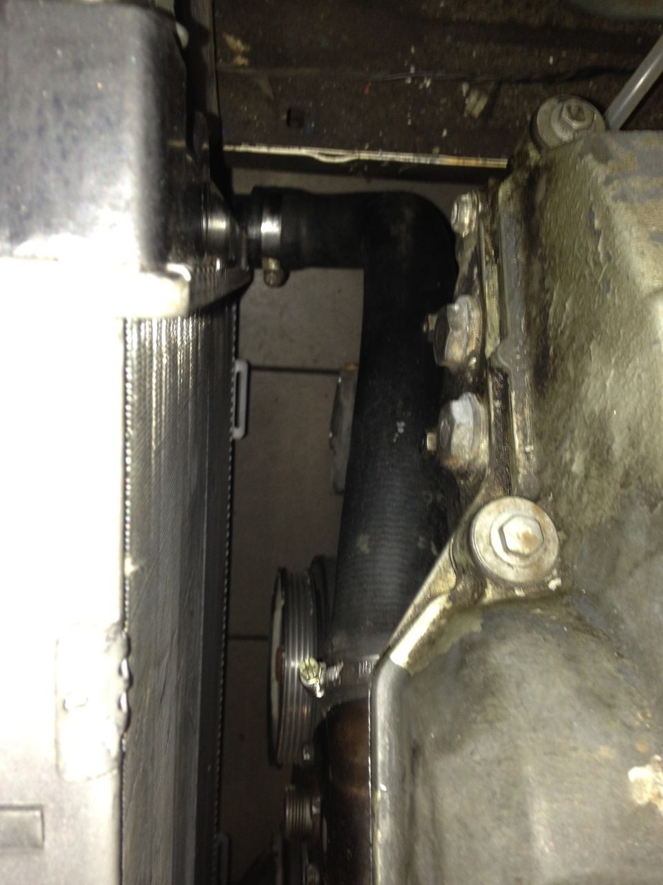

SWAP m50 #7 (патрубки радиатора)
Действительно проблемой стал подбор патрубков. Родные патрубки m50 не подходят по длине к радиатору который поставил и начался поиск. Сначала смотрел от какой-нибудь BMW, вроде как нашел более менее подходящий от e24 635, но срок в две недели меня не устроил, далее поиски продолжились по силикону. Обзвонив всех, ну или почти всех продавцов силиконовых патрубков ни у кого не нашлось ничего подходящего, даже по диаметру. В итоге пришлось искать на б/у рынке и нашел единственное предложение о продаже патрубков от e28 535(то же e24 635), где и были куплены и установлены с небольшими доработками на время. В дальнейшем планирую сделать на заказ из силикона.
Если кто-то знает другие готовые варианты, сообщите)
