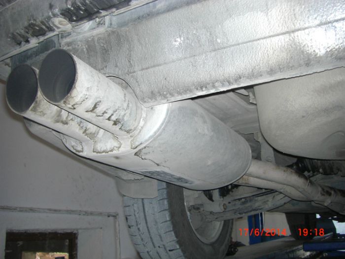

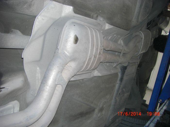

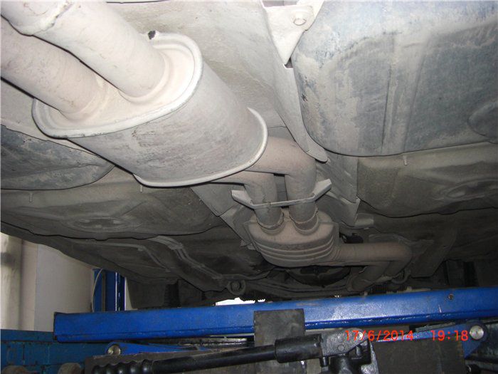

« Ответ #6 : 08 Мая 2014, 20:21:33 »
подтверждаю - встает очень хорошо , могу сфотать , задняя банка хамман тоже встала отлично

« Ответ #9 : 09 Мая 2014, 19:22:58 »
m54b30 e46

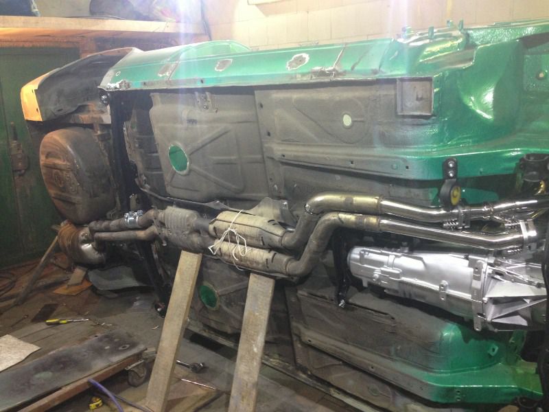

« Ответ #12 : 15 Мая 2014, 22:28:10 »
Ставил полный выхлоп от е46 330i на м20б25, все встает нормально, ничего пилить не надо, за исключением труб выпуска.

« Ответ #15 : 16 Мая 2014, 16:02:46 »
сама банка может и влезает. имелось в виду что если целиком выхлоп заколхозить, то задняя банка будет неприлично торчать.

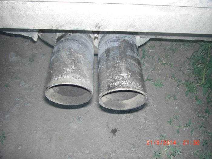

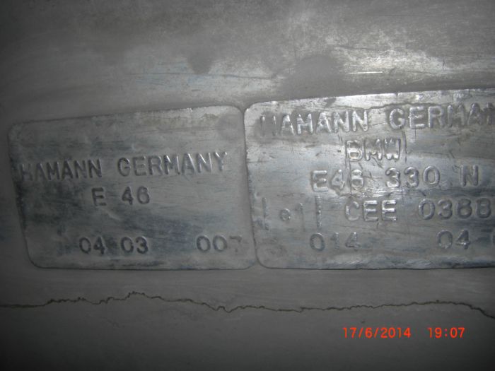

« Ответ #16 : 21 Июня 2014, 19:51:52 »
BMW E34 M50B25 Sedan 1991
  • Сообщений: 594
  • Репутация +32/-2
  • Локация: Орск
« Ответ #17 : 25 Июня 2014, 17:58:34 »
