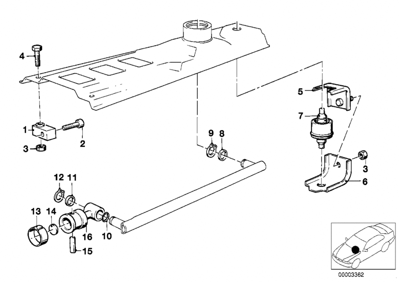

кпп Getrag 242 4-х ступ
опорный кронштейн (1) c одной стороны свободно вращается вокруг своей оси,а с другой стороны нет,при том что болты(2) затянуты,это так и должно быть? ???

Что такое "своя ось" у параллелограмма??
Если что-то к чему-то прикручено болтом, но при этом вокруг этого болта свободно вращается, значит оно этим болтом хреново прикручено. В данном случае, вероятно, вколхожен слишком длинный болт, либо оно болталось-болталось и протерлось настолько, что родной болт перестал прижимать.
Вот тут немного опыта на эту тему: http://lehaiver.h10.ru/kulisa.htm
