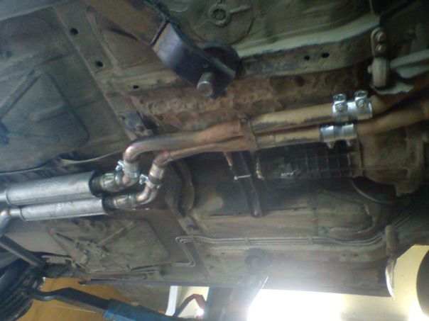

« Ответ #430 : 09 Апреля 2012, 18:39:18 »
вы че все долбитесь то?...вы свои машины то хоть снизу видели?
тогда таких вопросов:  не задавали бы!
свою с каких только сторон не видел и никаких штатных креплений под такую распорку там нет! Про балку не уверен - не вглядывался.
Я не знаю как на ваших "всех машинах", но на моей отверстия, в кот вкручена эта распорка - сливные - и как туда болты вкручивать я не понимаю, потому и спросил.
Может на е36 они и есть, да еще и много где и много на чем, но лично у меня 10 машин не было, чтоб по фото куска днища различать их модели.
Так что не надо тут строить из себя знатоков.

« Ответ #431 : 09 Апреля 2012, 18:55:54 »
если у тебя е30 значит есть штатные, смотри внимательней

« Ответ #433 : 09 Апреля 2012, 21:34:41 »
ну не знаю, выше фотка лонжерона моего кузова, никакого крепежа не вижу. По крайней мере одно отверстие, кот овальное 100% не подходит, второе мож и не видно.
в выходные загляну, посмотрю

« Ответ #434 : 10 Апреля 2012, 00:59:04 »
Баварики, перечитай все что ниже твоего первого поста по поводу распорки с ухом.
Я читаю все посты с самого начала темы....
то, что Х-brace с е36 я знаю с 2008г. (ответ№ 47, 48, 49) - ты америку этим не открыл!!!
Видел и Е30 и Е36... Поэтому и спросил...
Судя по тому что видел, то на е36 примерно - это место где КПП к двигателю крепится. Что разве может Х-brace к движку крепиться? Или может к Х-brace штатная защита крепиться?
Вот такая:

« Ответ #435 : 10 Апреля 2012, 01:57:46 »
http://www.harrisonmotorsports.com/mason-engineering-e30-x-brace-steel-bmw-3-series-1984-91.html вот в продаже есть)))
Зачем по два отверстия, ведь если я правильно понял - это крепление для рейки?
Выложу фотку:

« Ответ #436 : 10 Апреля 2012, 02:38:22 »
Выложу фотку:
Да это крепления рейки, в два отверстия свободных вкручиваешь болты, а два другие в рейку.

« Ответ #439 : 11 Апреля 2012, 00:27:17 »
Нашел ответ на свой вопрос...
На это ухо устанавливается кусок резины, так называемый буфер остановки...
Может кому интересно:
http://www.uucmotorwerks.com/html_techtip/techtips/e36_xbrace_buffer.htm

« Ответ #440 : 11 Апреля 2012, 00:58:33 »
Это резинка ограничивает наклон движка...
