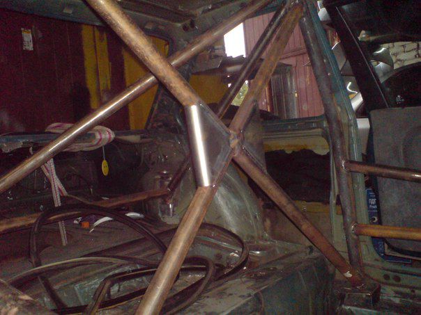

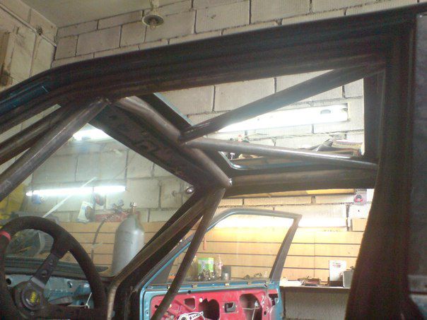

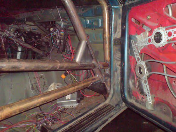

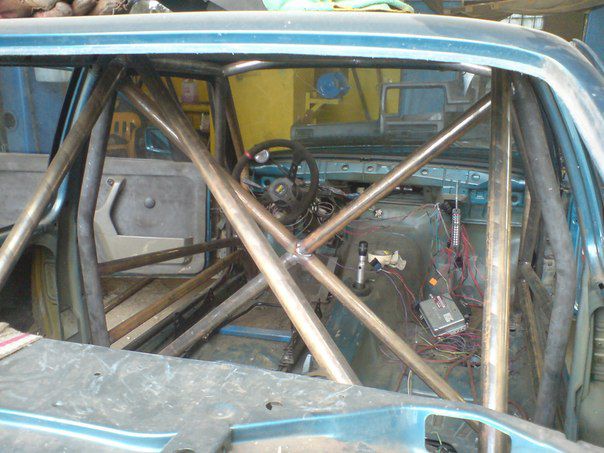

« Ответ #453 : 29 Августа 2012, 16:20:04 »
+1, это не каркас и не понятно как это все себя поведет в случае дтп.
Согласен, это какой то бред сумошедшего ))))
Вот как усиливаю кузов я,

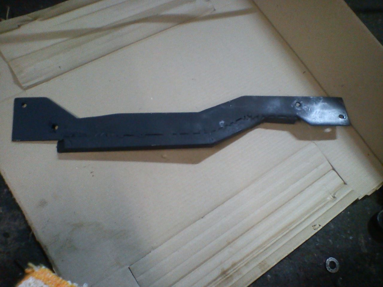

Отличная темка, прочитал всю. Правда много лишнего, хотелось бы чтобы все способы усиления были помещены в шапку с ссылками и номерами деталей. Я тут вот что ещё подумал, может помимо усилителей стаканов от кАбера:
Есть еще на Е30 усилители стаканов которые ставились на Е30 кабриолет:
Я себе еще такие не ставил, но уже заказал. Думаю они не помешают. Номера по оригиналу 41141943223 и 41141943224
Имеет смысл также вваривать в крылья следующие детали, чтобы усилители стаканов имели смысл:
деталь номер 8 и номер 18
Кто что думает по этому поводу?
