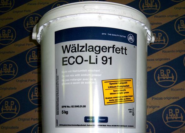

бпв смазка ступичная в ведрах.А еще ранее была жировая какая то,но уже не закупают.
Такая?
BPW 0210403100 смазка ступичная (синяя) Eco-Li 91
  • Врос в е30
  • Сообщений: 16333
  • Репутация +10526/-59
« Ответ #41 : 26 Июня 2014, 22:12:03 »
Такая?
Надпись на ведре - "не смешивать с содовой/натриевой смазкой". Это еще что за зверь?
То есть, в общем, пока получается, что надо в шаровые тромбовать литиевую смазку. Литол, эта "синяя смазка", кастрол LMX (ярко зеленый) - насколько я понял, все это литиевые смазки с разным набором присадок. МС-1000 - непонятно на какой основе, загадочная штука, но все хвалят.

типа того,только когда я там работал это всё имущество было в железных ведрах,жаль ведёр не сохранил((( потому что даже этикетка другая вроде.Щас такую там используют.
