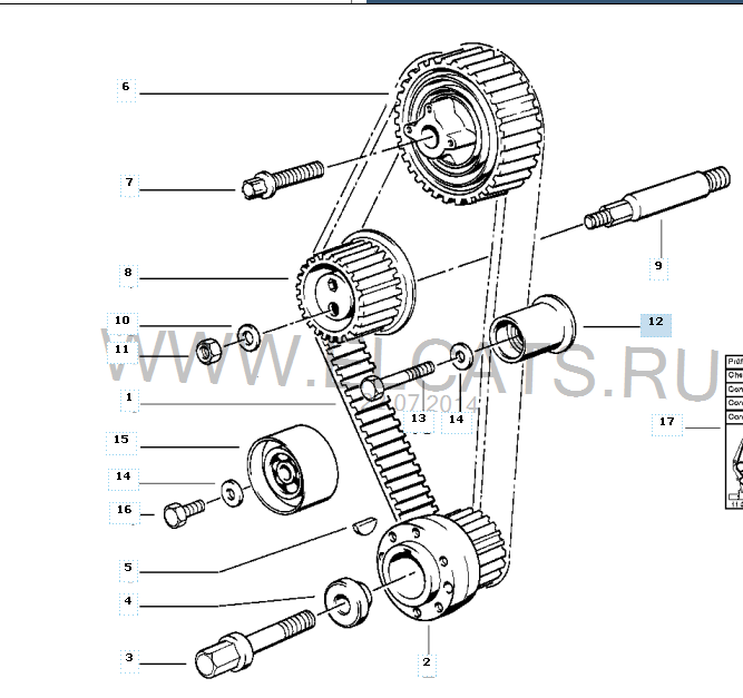

Я против. Говно. Мое мнение - нормальный ролик должен без проблем выдерживать 2 замены ремня ГРМ в нормальной машине (т.е. примерно 120-150 тыс км). В моем случае INA был плох уже после 50 тыс. км.
В свое время (примерно пол года назад) поднимал аналогичный вопрос на форуме. Итоговое мнение: ролики SKF, ремень Bosh
PS БМВ с мотором М40 к нормальной машине не отношу, так как менять ремень раз в 30-40 тыс - безобразие. Также надо понимать, что INA, в принципе, является заводским поставщиком БМВ. Я это знаю точно, я перебирал коробку. Смотрел, что там стоит и покупал новые оригинальные подшипники. Вопрос о том, что же идет под видом INA в запчасти остается открытым.
Немного подробностей:
Деталь 12 - в мясо, деталь 15 - просто плохо. Деталь 8 - норм.
« Последнее редактирование: 22 Июля 2014, 18:15:04 от vitko
