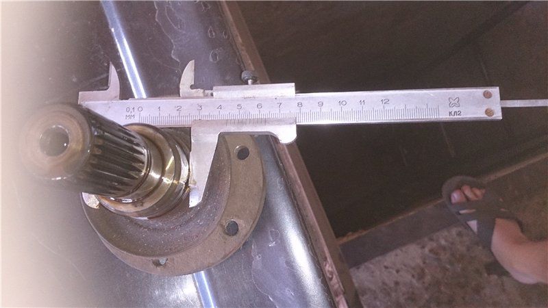

Не вытерпел и залез вчера под машину, достал фланец и измерил.
Как видно на фото, диаметр фланца оказался 44 мм, хотя редуктор-то у меня узкий.
Если у кого-либо попадались в узком редукторе, фланцы с диаметром 35 мм, прошу отписаться, хотя врятле это возможно.
Вывод: В узком редукторе "широкие" фланцы, следовательно и сальники на узкий редуктор следует заказывать под 44 мм.

У меня на узком редукторе 3.45 от компакта сальники 35мм, так что не обязательно стоят у всех узких редукторов сальники на 44мм. Надо только измерять фланцы или сальники, потом заказывать новые.
