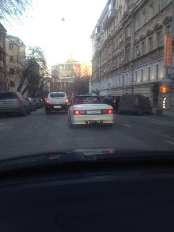

Выложу немного фоток...
Возможно(далеко не факт) подлатают машину к след неделе, постараюсь появиться на ней..
Салон как хоть малость дособеру(рабочий вариант) ...тож отфоткаю...
1.Дефи с штатным стишным козырьком в целом вписались...
колхоз общивки красного цвета, купленные у Сергея(спасибо ему), как ни странно вполне себе выглядят(как раб.вариант)
с красными Recaro SP3..Разумеется, мысль была все в кожу, но пока надо все собрать и подготовить..
2.Внешне еще поработаю над малочами , но за исключением заднего бампера(сделаю диффузор), думаю можно назвать
более-менее завершенной...Вот....С задней оптикой над что-то сделать...пока не понимаю как максимально безболезненно на 1-й переход передти...3-х компонентная краска...в цвет хрен попадешь...пока перекрашивать побаиваюсь...
3.Технически еще боримся....не оч встает gt-r ный редуктор....всмысле конструктив слабоват и легкий буст на сликах
все как-то неуверенно держит...собственно над этим и работаем...
Мотор прижился как и коробас...все более-менее стабильно...
a.Подвеска d2 в целом как пробный вар для понимания высоты ничего...
Возможно задумаюсь о пневме....но не сейчас...
b.Машинки вкруг от evo 8, диски тормозные перед-зад высокотемпературные DBA с насечками(в целом сойдут),
хотя за такие деньги могли бы быть и получше..
c.Выхлоп Borla, заказывал и банки и резонатор в Америке....все 3 дюйма, потом расходится на 2 трубы по 2.5..
В целом, на сколько возможно, тихо(для прямотока)
Колодки Endless 357-eSSS...они вот ниче...
Ступица 5*114.3
d.Диски колесные Work racing, разноширокие...Считаю вписались)
Хоть и японские, но можно и с немецкими попутать..
По 6 или по 7 кг за диск(легкие короче)...очень ими доволен....
Резина как и на остальных моих боевых драгаз Федя rs-r 235-40-17 b 255-40-17...
Для города нормулек....Для драга лежат Nitto nt-01 на OZ дисках 275-40-17...
Пока дурь не та, за глаза Федей хватает...
e.Сделал шумку...потяжешела еще кг на 100...
Но стало явно тише....Побогаче)
Думал шить еще в начале сезона, но вечно всякая муть происходит...
да и с настройщиком тяжко, и весь июль настраивали Gt-four...
f.Езжу на бусте 1.2....Силенок 340 на взглядку и заезды с остальными...
Не гонка, конечно, но и не тошнота....Раздую скоро...
Короч, хотел в сезоне хоть чет интересное сделать....а хрен там...
Выложу крохотный фото отчет..будет время еще пофоткать, пофоткаю и выложу...
ВОПРОС К ОПЫТНЫМ ГОСПОДАМ ФОРУМЧАНАМ:
Задняя сидушка ( особенно спинка) мегашляпа(с такой получил)
Вот та что с подголовниками красива и эстетична.
Поскольку 6 лет сам собираю, знаю, что ВААШЕ проблема уже с чем-либо...
НО ВДРУГ есть понимание где сидушку достать(лучше целиком но можно и спинку с подголовниками!).
Разумеется, не новую, но  можно и убитую под перешив....
Буду благодарен за инфу
Вот еще...губа есть у evo бамперов...ко мне не войдет идеально, но может есть эскизы??
Или у кого, чтобы хоть форму понимать? Подумываю смастерить...
Короч любой опыт и инфа приветствуется на этот счет)
