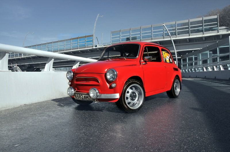

Приветствую обитателей форума. я тут новенький у вас, и BMW собственно у меня нет, но есть вот такое авто   ну кому детально интересно, то сюда http://www.drive2.ru/r/zaz/288230376151978358/

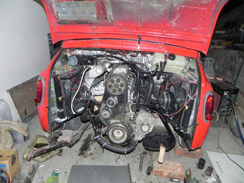

так вот, в силу определенных обстоятельств, как то в три раза бодрее/тяжелее мотор, быстрая езда по нашим Олимпийским дорогам итд, пришла в негодность задняя независимая подвеска. без глобального кроилова кузова, хорошо подходит подвеска от Е30. отсюда вопросы:
1) на сколько надежна подвеска Е30, как то не гнет ли рычаги от нагрузок/груза (у меня мотор сзади и кпп, все неродное, и висит на задке килограмм 150 в общей сложности, то есть на задней оси.
2) узнал, что у Е36 компакт такая же подвеска, так ли это ?
3) у какой еще модели совместимая с Е30 подвеска сзади? , то есть надо чтоб пружина и аморт были разнесены
4) одинаковые ли рычаги под барабанные тормоза и под дисковые ?
5) может кто видел подвеску Е21, там рычаги похожи, но аморт с пружиной собраны воедино, а рычаги такие-же как у Е30 ?
и собственно главный вопрос, где взять балку с рычагами и приводами, без редуктора и кардана, желательно дисковые тормоза
  • ZAZ 965, 1,5 2111 8V Coupe 1967
