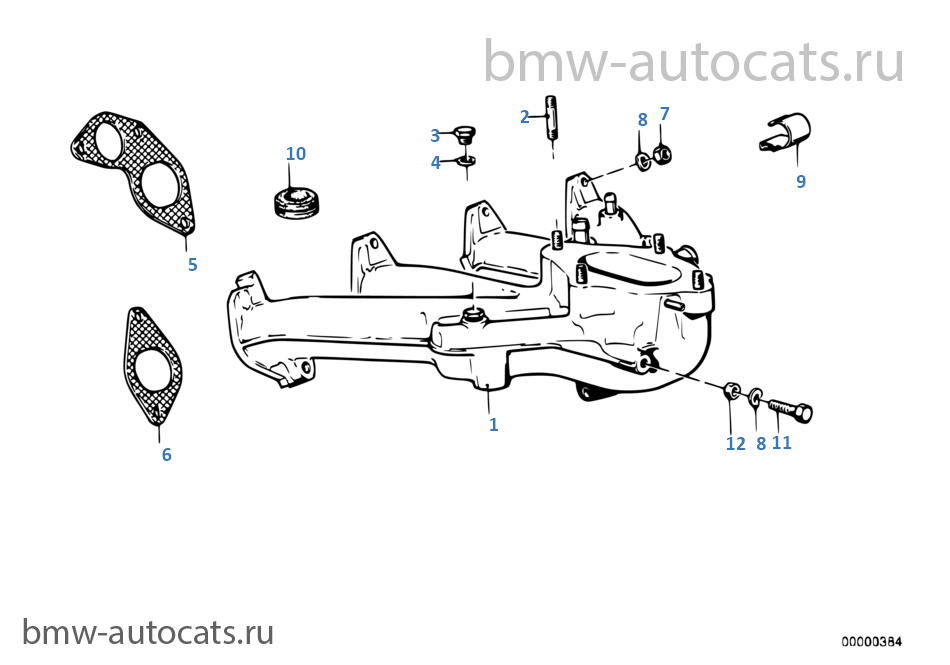

не надо морду задирать. надо воздушную пробку из системы стравить через болтик во впускном коллекторе. там ещё литра 2 ОЖ влезет
  • Сообщений: 6744
  • Репутация +3254/-77
« Ответ #5 : 10 Августа 2014, 22:33:36 »
этож где там такой болтик? ты мне америку открыл

аттвичаю пра болтег
поз№3
ну и рукоблудство пачетадь нипамешаить - там про этот болтег тоже пишут. Я в своё время наиппалсо с перегревом из-за этого.
задирать модру аффты биспалезна - не выбулькиваитси ничего.

этот болтик ТОЛЬКО на карбовом коллекторе.
