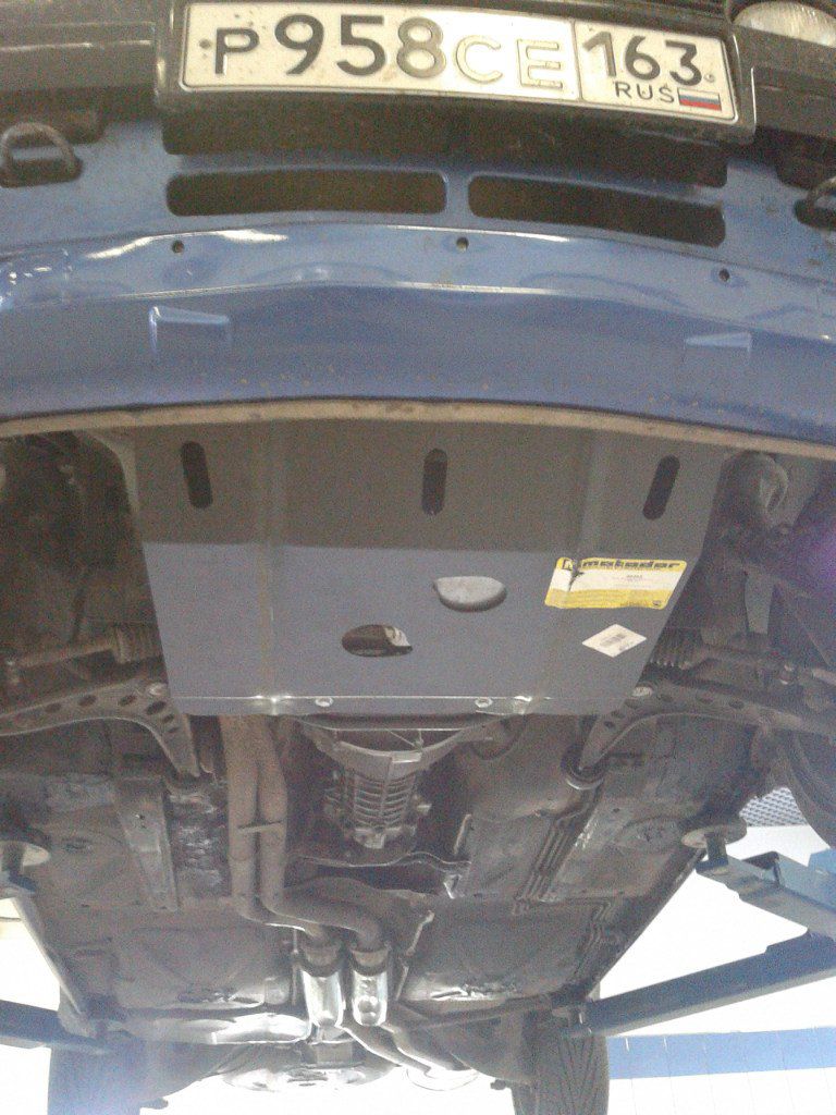

Шерифовская защита не такая и дорогая, а весьма матёрая.

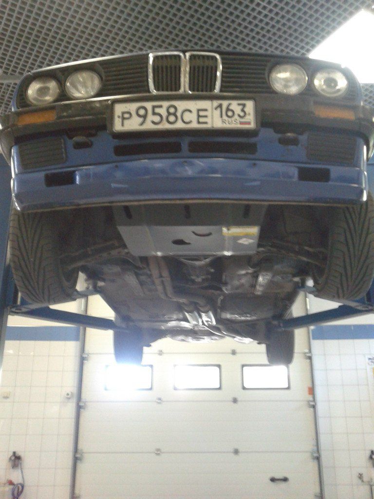

« Ответ #5 : 01 Сентября 2014, 19:57:32 »
  • Врос в е30
  • Сообщений: 16333
  • Репутация +10526/-59
« Ответ #6 : 01 Сентября 2014, 20:32:19 »
О, у меня нечто подобное было, с ребрами жесткости на внутренней стороне. Сервисмены каждый раз очень ругались, когда меняли масло, потом им надоело ругаться, и я обнаружил в защите удобное свежевыпиленное отверстие :)
На этой же фотографии, кстати, видна штатная защита коробки в формы майки. Хлипенькая, но, судя по царапинам и вмятинам, небесполезная.

« Ответ #8 : 01 Сентября 2014, 23:54:51 »
Странные сервисмены :) , сами себя хлебушка лишают. В случае если в защите не предусмотрено технологическое окно для слива масла, стоимость снятия/установки защиты плюсуется к стоимости замены масла. :)
  • BMW E30 1985 cupe M10B18 Pierburg 2BE
  • Сообщений: 1360
  • Репутация +46/-10
  • Локация: Москва, ЦАО, ЮАО.
  • Телефон: YOTAPhone 2
« Ответ #9 : 02 Сентября 2014, 11:08:50 »
Фотка из тырнета, но у меня стоит именно такая и да, она с рёбрами внутри. На самом деле придаёт чувство некой защищенности, при учёте того что картер с маслонасосом на бордюре я уже оставлял  :(  :-[:D
Ну а при замене масла лучше снимать, или проделать сливное окно.

« Ответ #11 : 08 Сентября 2014, 08:03:36 »
на Шерифовской защите нет рёбер жёсткости. она сама, сцуко, вся как ребро жёсткости - просто бронелист какой-то. Толщину металла не мерил, но на вскидку не менее 3мм. Сразу по месту болгаркой прорезал 2 дырки - под слив масла и под слив антифриза.

« Ответ #15 : 06 Февраля 2015, 10:33:28 »
вот как примерно получилось 1.5 см вполне хватило.

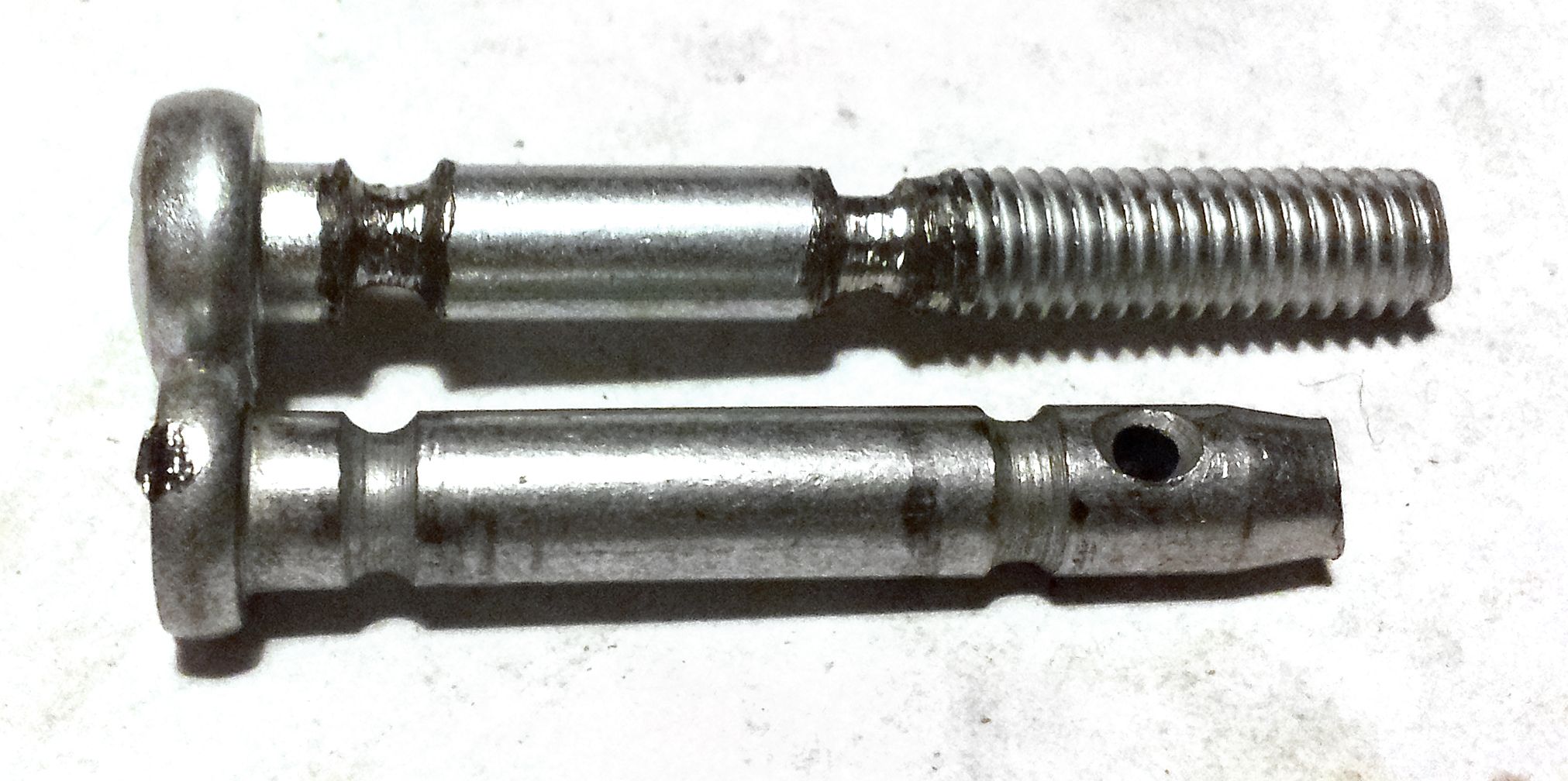

Оригинальная защита на е34, кстати, спереди состоит из трубы диаметром миллиметров 30, по остальной площади - волнистый лист миллиметра 3 или 4.
Чтобы при лобовом ударе защита не мешала автомобилю складываться по ржавчине как задумано авторами, надо ее крепить нетолстыми болтами из самой пластилиновой железки. Тогда в случае удара спереди они просто срежутся, и все. Можно даже специально пропилить им слабое место по аналогии с болтами, которые крепят шнеки на бензиновых снегоуборочных машинах.

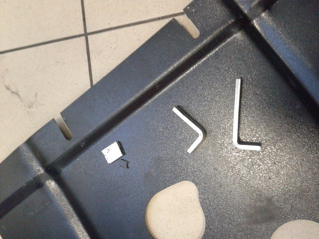

А я купленную защиту дорабатывал,т.к не вставала спереди никак,а взади сделал пропилы чтобы не выворачивать болты полностью.
Закладные тоже дорабатывал,потом всё на сайт производителя отправил)
Чтоб другие не мучались.
