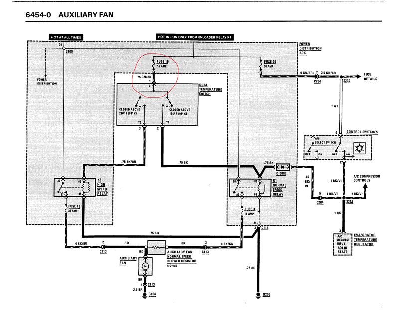

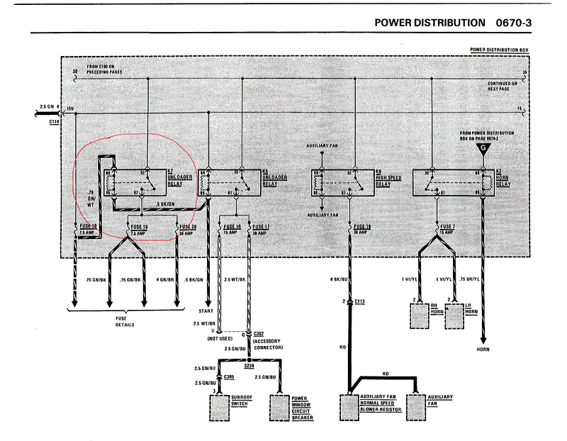

Вопрос к знатокам ! Судя по схеме рис №1 (обведено красным) третий контакт с датчика температуры через пред №19 цепляется к 87 ноге реле К7, отвечающего за регулировку зеркал. Смотрим на схему №2 и тут собственно вопрос, судя по схеме реле К7 замыкается сразу после поворота ключа во второе положение, то есть плюс там присутствует постоянно после старта мотора ?

Сам спросил, сам отвечу.  :D Штатно в коробке предов, уже присутствуют силовые контакты 30 и 87 на оба реле к1 и к6 ! Поэтому остается подключить управляющие контакты 86, 85 и прокинуть 6 проводов. Всё !
