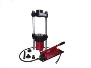

Зачем мне это: есть идея запилить вундер-убер-съемник сайлентблоков.
Вот кино про то, что хотелось бы в идеале: Гидравлический выпрессовщик сайлентблоков EBH
А вот попроще:
Естественно, готовые есть в продаже, но стоят, как водится - космических денег. Ну и, конечно, интересно сделать самому. Я примерно придумал, как сделать это из домкрата, но получается громоздко, и домкрат не очень-то любит работать, лежа на боку. А суппорт - по сути, готовый гидроцилиндр очень подходящей формы, доступный и дешевый, но пока неясно, какое усилие им можно развить.

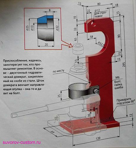

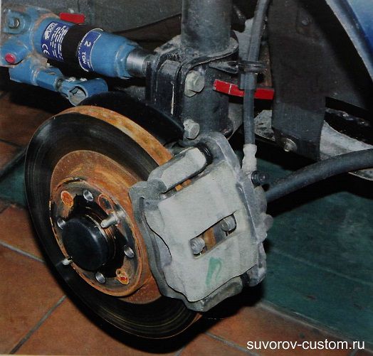

Как-то в том же журнале "За рулем" описывалось приспособление из бутылочного домкрата для выдавливания развальных болтов на передних стойках переднеприводных ВАЗов.
Короче глядя на эти конструкции выходит что предел прочности раньше наступит либо у сайлента либо у той части приспособы которая обеспечивает захват. А суппорту ничего не будет, уплотняющая резинка там будет поджиматься в кольцевой зазор тем сильнее чем сильнее давление в системе. Получается что резина работает на сжатие в замкнутом обьеме. Да она в таких условиях никогда не порвется.
