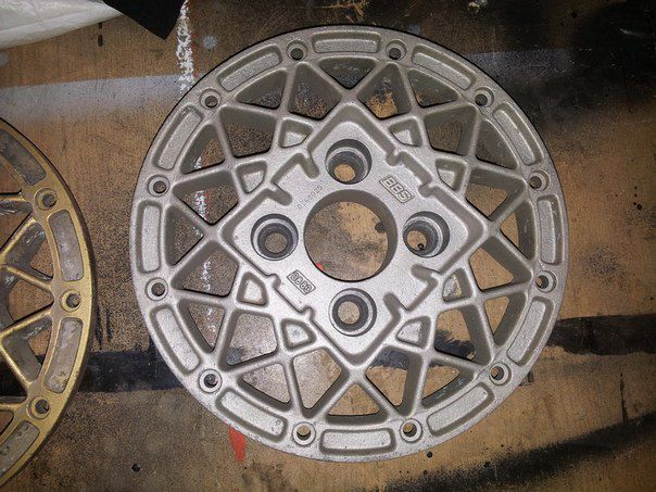

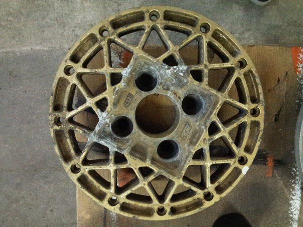

начал с того, что разобрал диски. и отпескоструил центры  - 2000 руб. из-за сложного рисунка возиться пришлось долго, чтоб очистить основательно.
проблема одного центр была в коррозии рисунка.
и тут началось самое интересное - диски из магния....
варить аргоном нельзя. на форумах вычитал про алюминиевую  шпаклю BODY Bodyalu 255 и NOVOL ALU.
до пескоструя:
после:
после песочки обезжирил и отшпаклевал рисунок. вскрылись кое-где поедыши. но не стал шпаклевать.

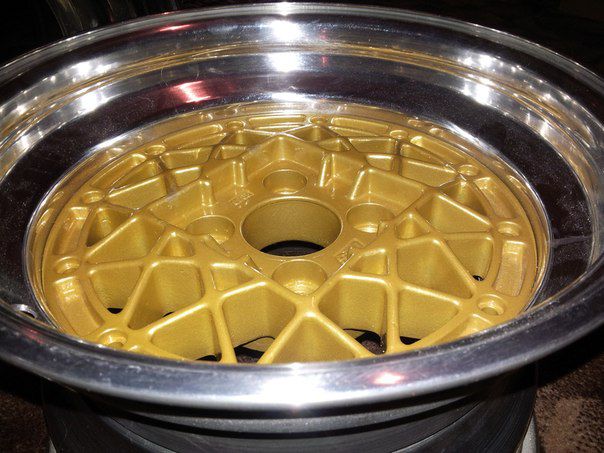

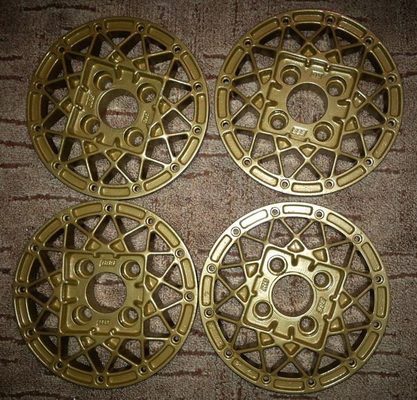

далее порошковая окраска...обошлась в 4000р, но оказалось, что это новая проблема.
покрыли золотым порошком и в печку на запекание . вынимаем, а оно все в пузырьках. магниевый сплав, как сказали, начал газить. шлифанули и покрыли еще в 2 слоя сверху.
вот результат. не идеально, но красиво.
в том месте где шпаклевал тоже не все идеально - шпакля при нагреве начала подгорать... будем лечить визуальный дефект.
немного видно шероховатость в этих местах.

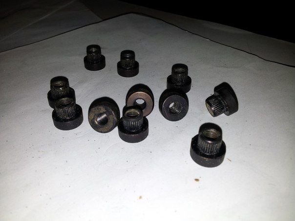

появилась такая проблема :нужны вот такие гайки, так как некоторые из них нельзя снять с обломанных болтов.

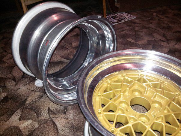

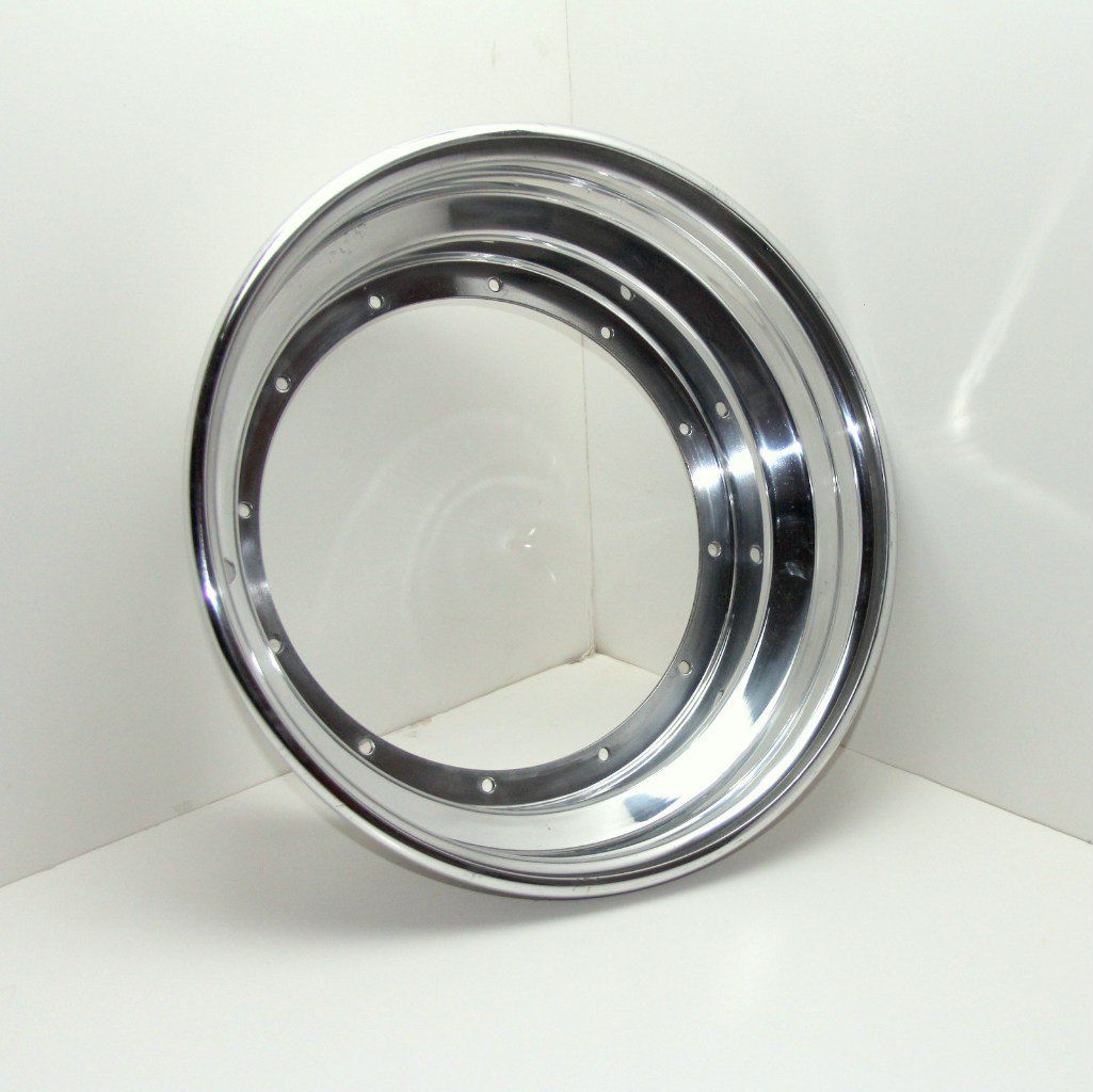

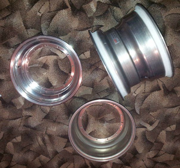

получил полки для 9ж:
покупал все в http://www.rs-felgen.de, http://www.bbs-racing.de
сначала прислали полки от 15-х колес. потом все же прислали нужные.
гайки для дисков у них так же есть. так что прикупил десяток гаек.
продавец все это заказывает напрямую с BBS, так что есть вариант, наверное, купить все дешевле.
но плюс в том, что он попросил только ширину указать и нужна ли полировка.  про все нюансы он знает и ему ничего не пришлось объяснять, например: какой край должен быть у полки (загнутый) , посадочный диаметр центра и тд.

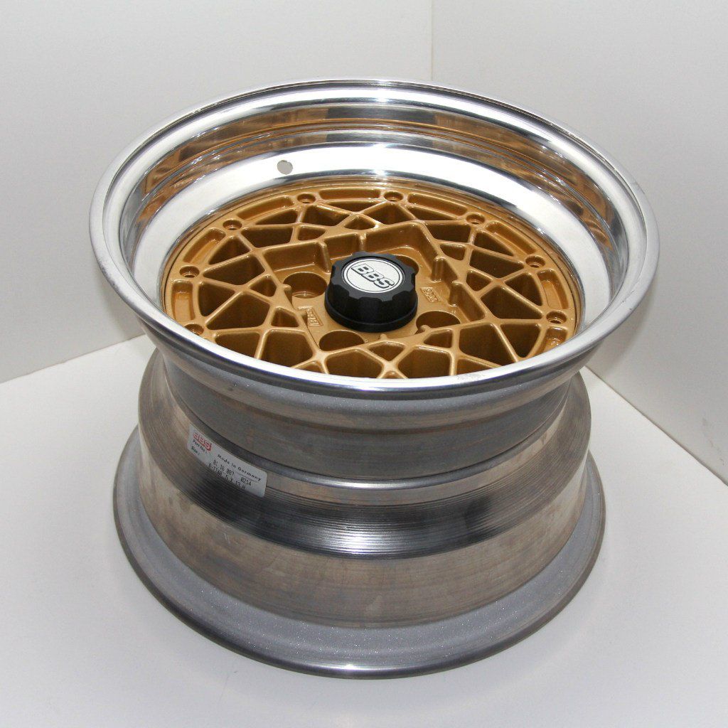

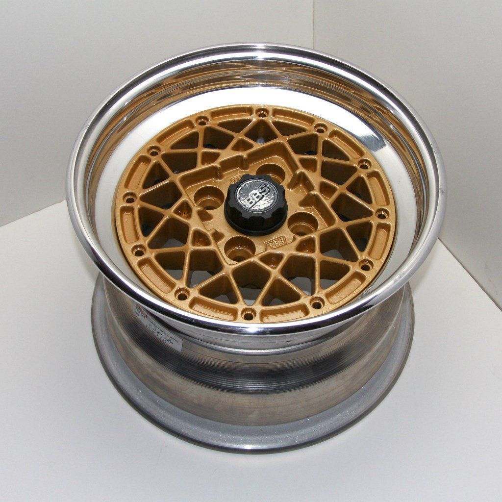

колпачки  на центр купил черные.
так же есть оригинальные ббсовские накручивающиеся колпачки на ниппеля.
итого: имеем трехсоставную спарку 7х13 и 9х13. вылет посчитаю точно после сборки.
 надеюсь, что предварительно правильно собрал заднее колесо и проставки не понадобятся.
задние диски 9х13 были уже укомплектованы всем необходимым, а вот передние нужно было еще облагораживать.
но, теперь и передние получили полный комплект готовых к сборке деталей.

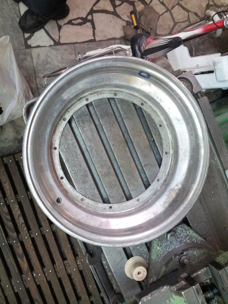

выполнена зачистка и полировка наружных полок (4000руб):
до и после. на полке есть покоцы и порепы глубиной до 1 мм. не стал убирать ибо не хотел столько снимать со всей окружности.
непосредственно перед полировкой полка выглядела так:
передний диск 7х13:
задний диск 9х13:
