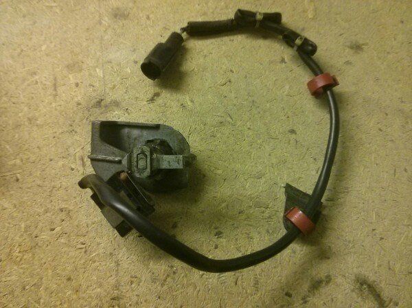

короче как я понял чтобы ЦЗ работал нужна вот такая штука,правильно???
  • e 30 330 Coupe M-technik 1 Marakeshbraun
  • Сообщений: 32751
« Ответ #29 : 07 Октября 2014, 22:50:30 »
Это личинка, при том пассажирская и микрик. ЦЗ будет работать и без них, они нужны для того, что-бы заблокировать всё напрочь, без возможности вручную открыть двери. Читайте внимательно мой пост.

« Ответ #33 : 07 Октября 2014, 23:08:28 »
Всё верно,это пассажирская сторона!!То есть,если такой штуки не будет на водительской двери то ЦЗ всё равно должен работать,я так понимаю?

актюатор связан с внутренней защёлкой из салона(на фото она в пластике идёт вверх),с правой стороны вилка.в неё заходит часть личинки и при повороте ключа опускает её или поднемает , идёт через замок на актюатор
Бинго,это то что я хотел услышать!!Спасибо огромное!!А вот микрик на 3 контакта это уже роскошь,надо он или нет,это другой вопрос!Спасибо всем кто помог
