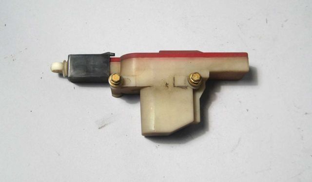

Что за Актуатор??Как он выглядит???вот так?

Спасиб,тоже нашёл фото!а как на него подаётся момент с личинки??

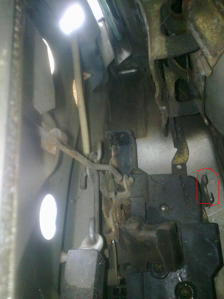

Я это разбирал только один раз, поэтому точно не помню, как именно оно устроено. Кажется, сама личинка двигает какой-то рычажок в замке, а замок уже соединен тягой с актуатором.

замок связан с актюатором, актюатор 5 контактный, личинка с актюатором не завязана
  • Сообщений: 1708
  • Репутация +51/-5
« Ответ #9 : 07 Октября 2014, 13:09:53 »
актюатор тягой связан с внутренней защёлкой

Вот, а личинки на фотке нету, видимо, она должна была двигать лапку-"вилку" в правой нижней части фотки.

« Ответ #11 : 07 Октября 2014, 13:13:10 »
да, на фото личинки нет,
Эта
  • e 30 330 Coupe M-technik 1 Marakeshbraun
