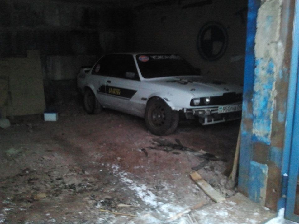

Ну вот и отогнал машину в гараж к дружище, до весны! ездить на ней зимой не буду, а перед боксом на улице оставлять жалко!
вчера поехал откопал ее, засыпало снегом нормально, загнал в бокс, снял бампера, чтоб до весны их сделать полностью и красивенькие поставить на место, там заодно и крыло с дверью подкрасить как пригоню обратно!
Погода сегодня нелётная, снег небольшой, скользко, только выгнал с бокса, все закрыл загрузил сел в нее... а она нихрена не трогается ни вперед ни назад даже на заварке, на стертой летней резине... пзц, пришлось поставить зимнюю запаску с е34 и на одном зимнем колесе поехать в точку назначения, в массиве гаражей тоже дорога веселая подъемы спуски, но доехал, загнали к стене вплотную, выворот тут решает. Вот и вместе две е30 стоят!))) поменял обратно колесо, снял аккумулятор и фото на память... ну все! ждем весну и асфальта! а пока есть е34 на блоке)

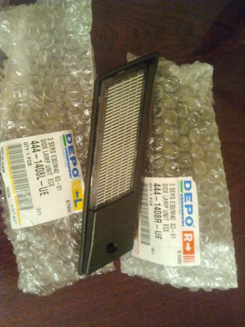

заказывал другу повторители поворотников на крылья, и случайно заказал два комплкта, так что придется поменять свои оранжевые на белые)

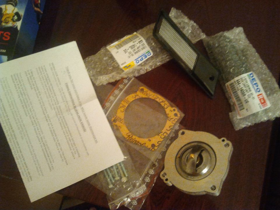

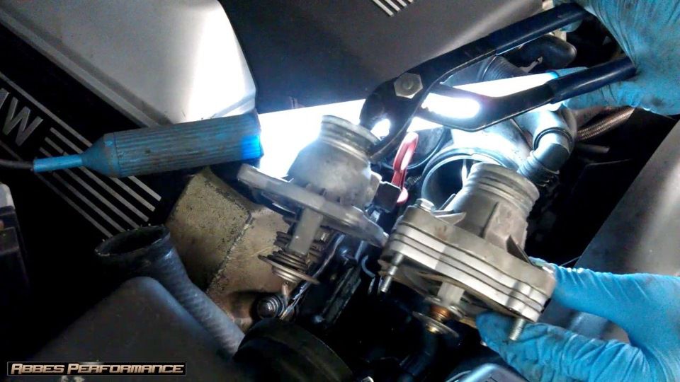

теперь о термостате, в конце сезона меня подвел термостат и экстренными мерами я его заварил в открытом положении. Стоял выбор что же покупать, было 4 варианта:
1) заказать родной дубликат порядка 70 баксов, но боюсь опять тех же проблем, тем более он электронный меняет диапазон открытия
2) заказать термостат от е31 840 м62, на них стоял простой термостат, но очень редкий и только в оригинале, стоит дорого больше 150уе
3) поменять помпу, термостат и крышку термостата от м60, тоже не бюджетно при зч хорошего качества, и не хочется заморачиваться много работы
4) купить на ебее сэндвич между крышкой термостата и помпой с термостатом на 80 градусом -100уе
т.к. мозги у меня м60, а на м60 термостат порядка 80 градусов, на него рассчитан мозг, то решил 4ый вариант
приспособа представляет собой 3 пластины между которыми стоит термостат с резинкой, между всеми пластинами идут в комплекте прокладки и длинные болты, посадим все это дело еще на герметик и должно прекрасно работать. Тем более насколько почитал, пендосы любят такое решение

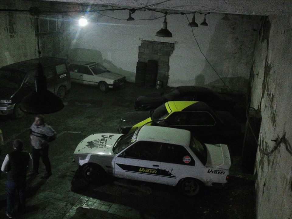

По мимо моей БМВ в нашем боксе стоит уже е30 Антона с м10 готовится к свапу, е30 брата с м50 2.5 готовится к серьезной модернизации, е36 друга Паши собирается с мотором S50B30 US, еще друг Серега, он же Грек пригонит е30 купе с 1JZ в стадии постройки, так что все мы теперь под одним куполом.

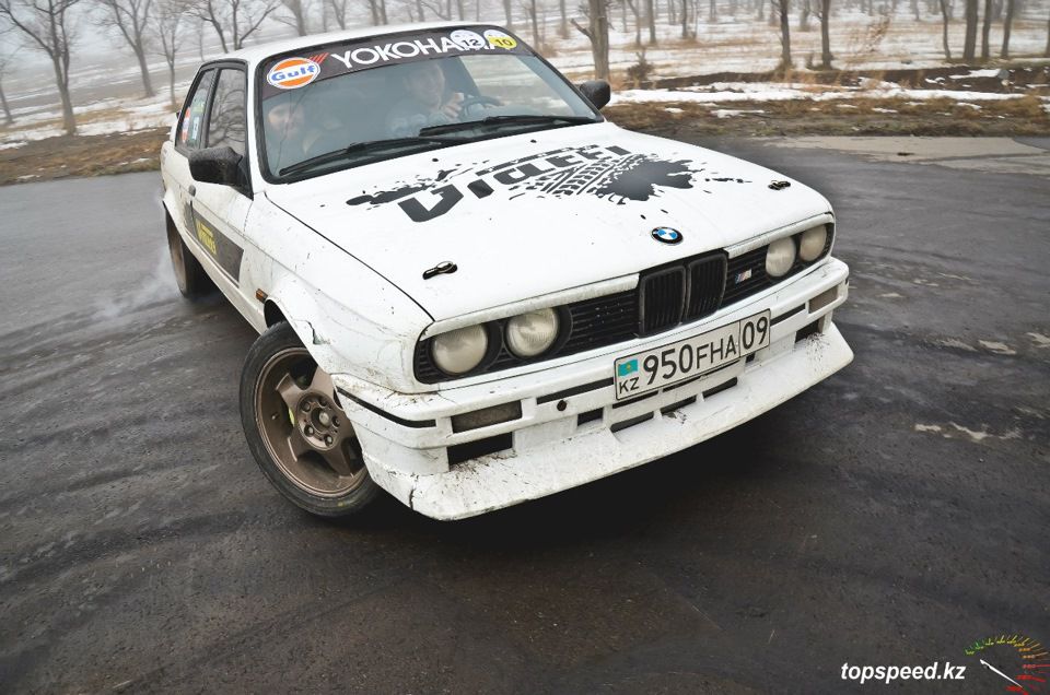

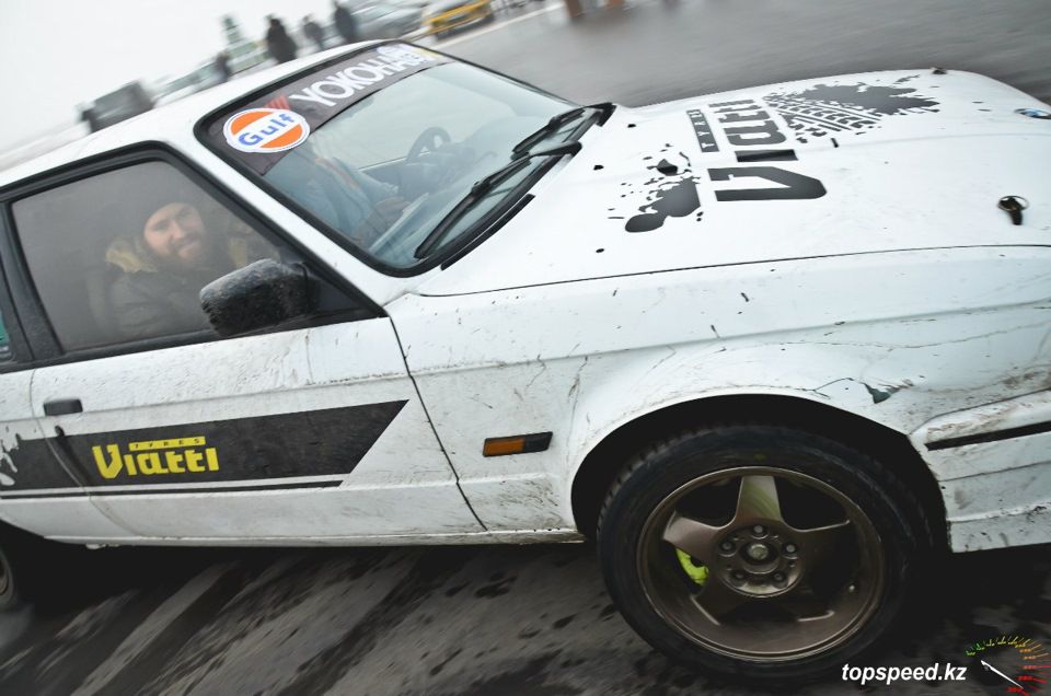

И так… Машину мне покрасили, и это Ура! Термостат я не поставил еще — это Бэд, датчик температуры на приборке не сделал — тоже Бэд, даже повторители на белые не поменял )))
Загрузил обутые запасы остатков резины, помыл машину и поехали мы в субботу(25 апреля) на командное открытие сезона, пожечь резину! На наш любимый КазАвиаСпектр, спасибо им за это!
Но машина жестко меня подводила, проблема кроется где то в электронике, подозреваю датчик колена даже. Иногда просто отказывается заводится, ни зажигания ни топлива, в холостую крутит стартер, было пару раз заглохла даже на ходу, как будто рубильник щелкнули — надо исправлять! Тем не менее покататсья удалось и даже сжечь 2 пары колес! Поляну организовали от души по-братиски))) разный шашлык, квас, пиво, махито, овощи зелень и т.д. наверное лучшее открытие сезона! К сожалению у некоторых боевые машины не готовы к сезону поэтому приехали на овощах понюхать резину, поймать вдохновение чтоб закончить проекты)))
в целом машина валит достойно(когда заводится), подурачились, пожгли резину, даже подрифтили на 3й передаче с редуктором 2.79
заодно затестили экшен-камеру, ютуб конечно убивает качество но все же!)
фотки сняты на тапок, а если серьезно то просто скриншоты с видео! Хорошие фото и видео-ролик будет позже надеюсь!
