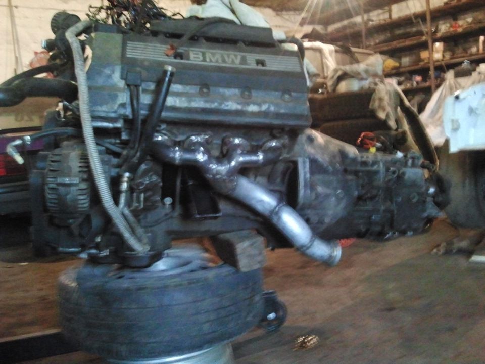

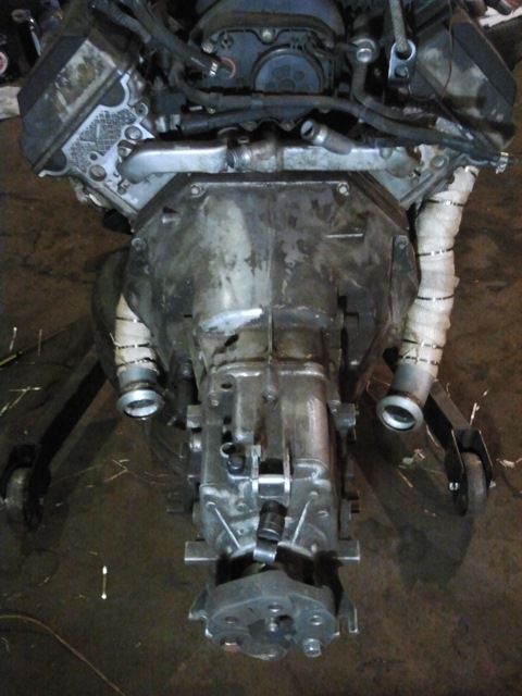

мотор м62 4.4 без вануса, уже до меня его свапнули в ниссана 200сх.... дада в ниссана, но к сожаление разбили ((( мотор перевели на мозги м60, датчик колена спереди, отключили лямды, поднастроили, коробка механика от м60 3л, сцепа тоже!

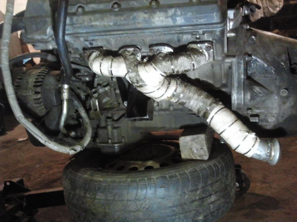

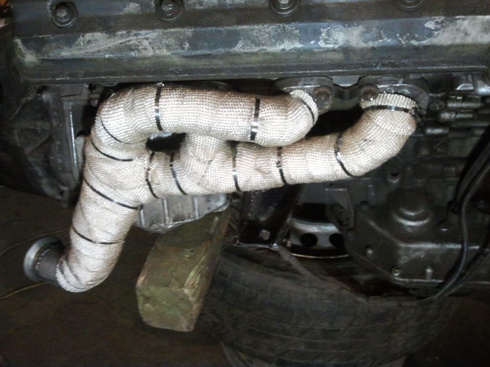

основной геморой был с выпускными коллекторами, не нашел от Х5, решил варить сам, благо с КЕМПом дружу и со всем остальным тоже, лапы тоже варил сам по месту, в остальном почти как у всех, проставки в балку, перенос тормозов и т.д.

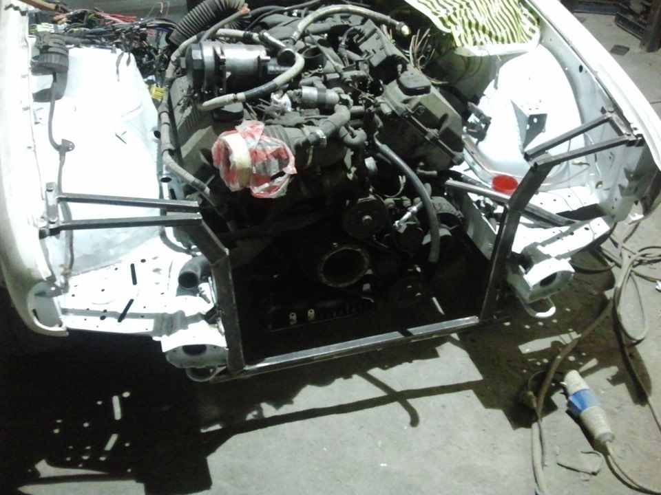

идем дальше!

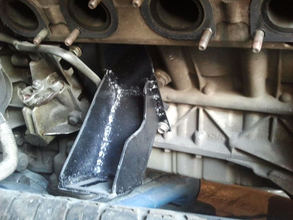

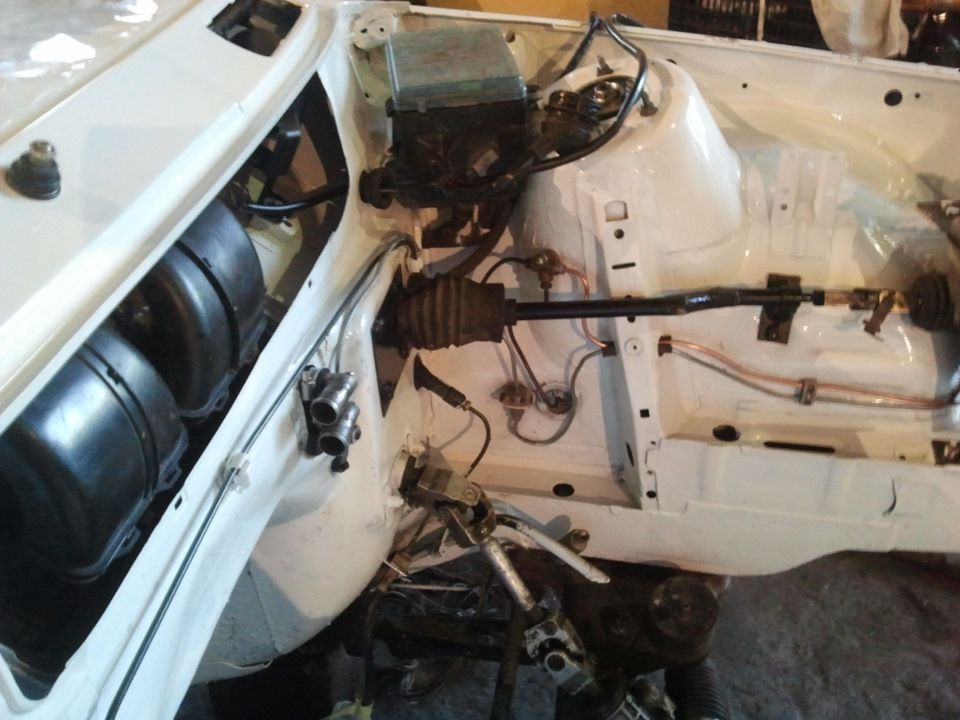

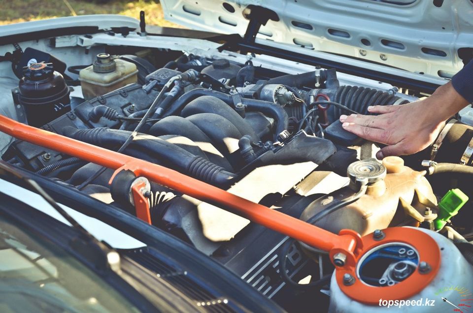

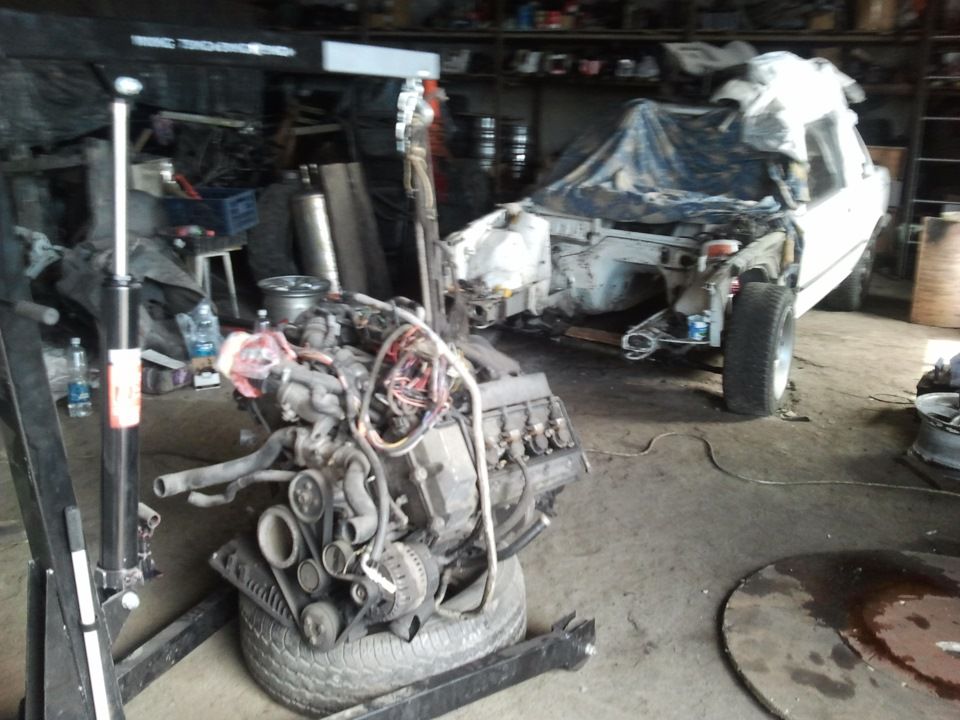

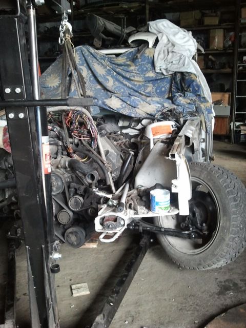

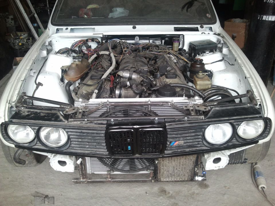

Мотор раз 20 примерялся, снимался и т.д.! вроде все сделал все как надо!

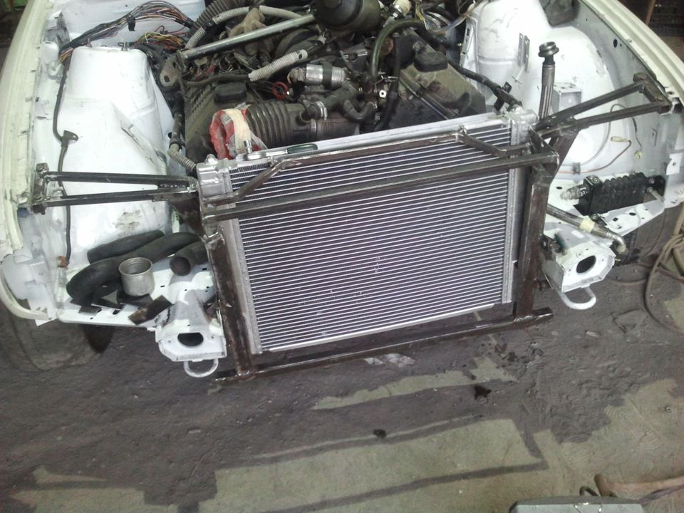

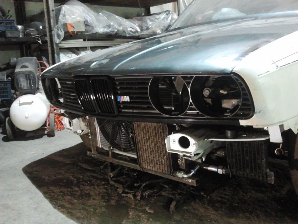

Захотел сделать сьемный телевизор с профиля чтоб можно было всборе морду скинуть с радиатором фарами, вентилятором и прочим... пришлось потрудится:

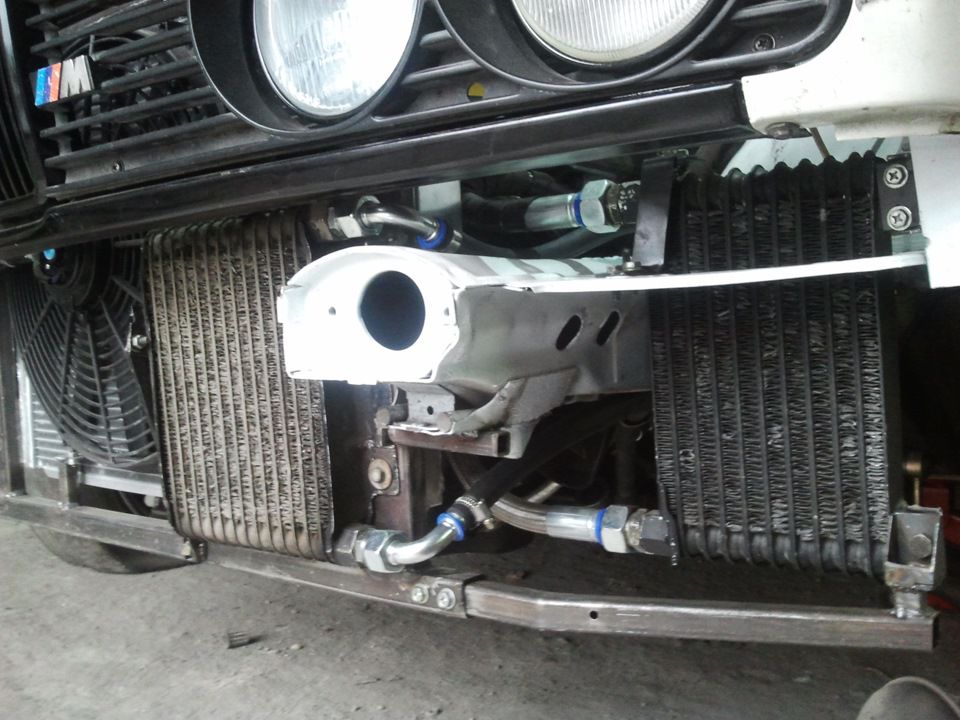

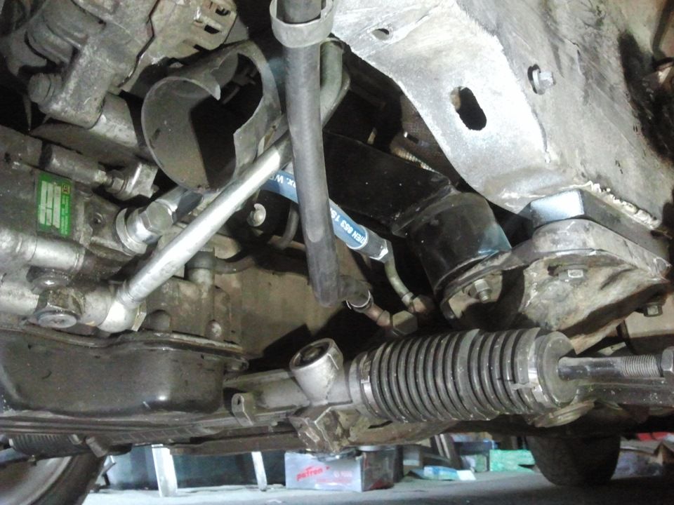

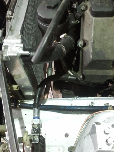

Установил два дополнительных маслокуллера, на масло двигателя и на масло ГУРа, первый в разрез между стаканом и лапой, второй на обратку с рейки

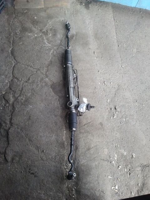

Сделал коротенький шланг ГУРа на отреставрированную рейку е36
Проводку всю подключили за два дня, мотор запустился, работал так ровно, что слезу проронить хотелось от счастья)))

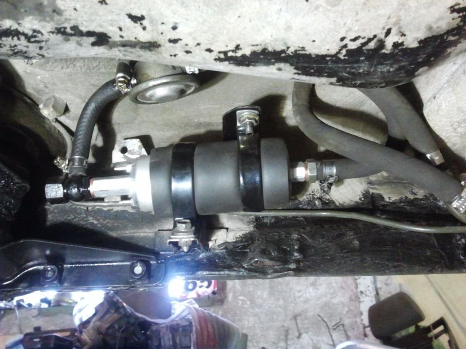

насос поставил внешний Вальбро 255л/ч

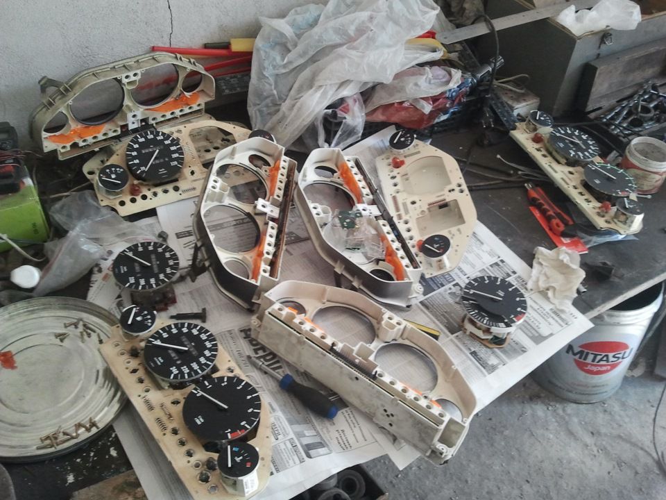

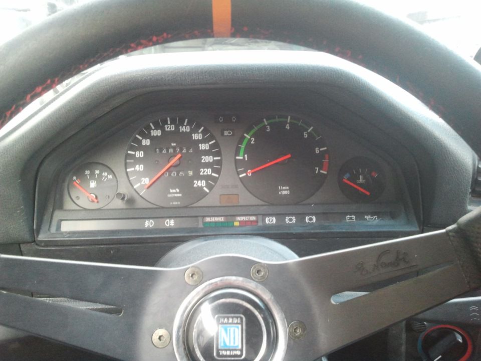

Собрал одну хорошую приборку из 4х )))
а так же доп датчики с донора, очень полезные: давление масла, темпиратура масла, и темп ОЖ

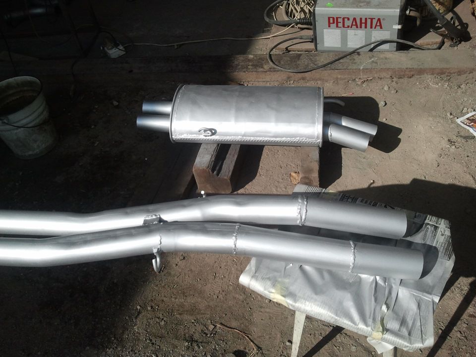

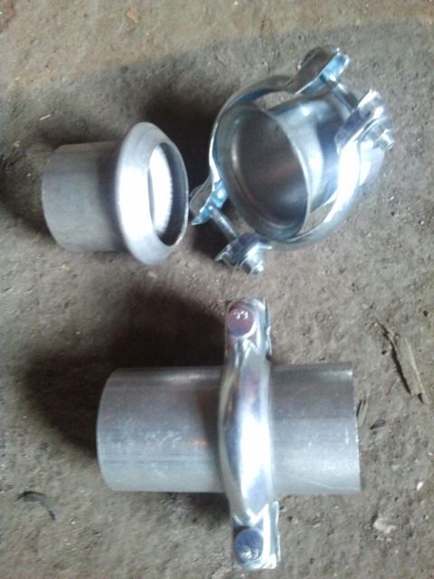

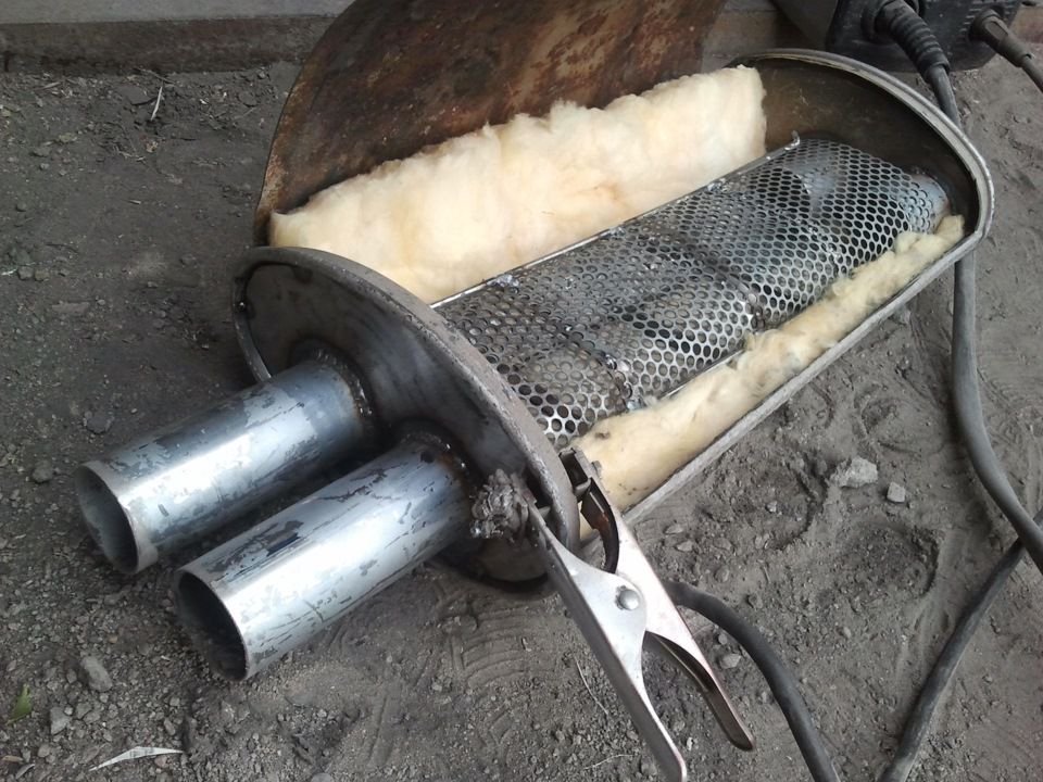

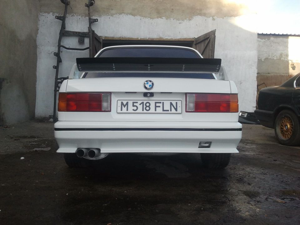

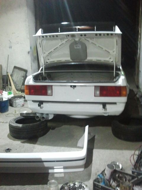

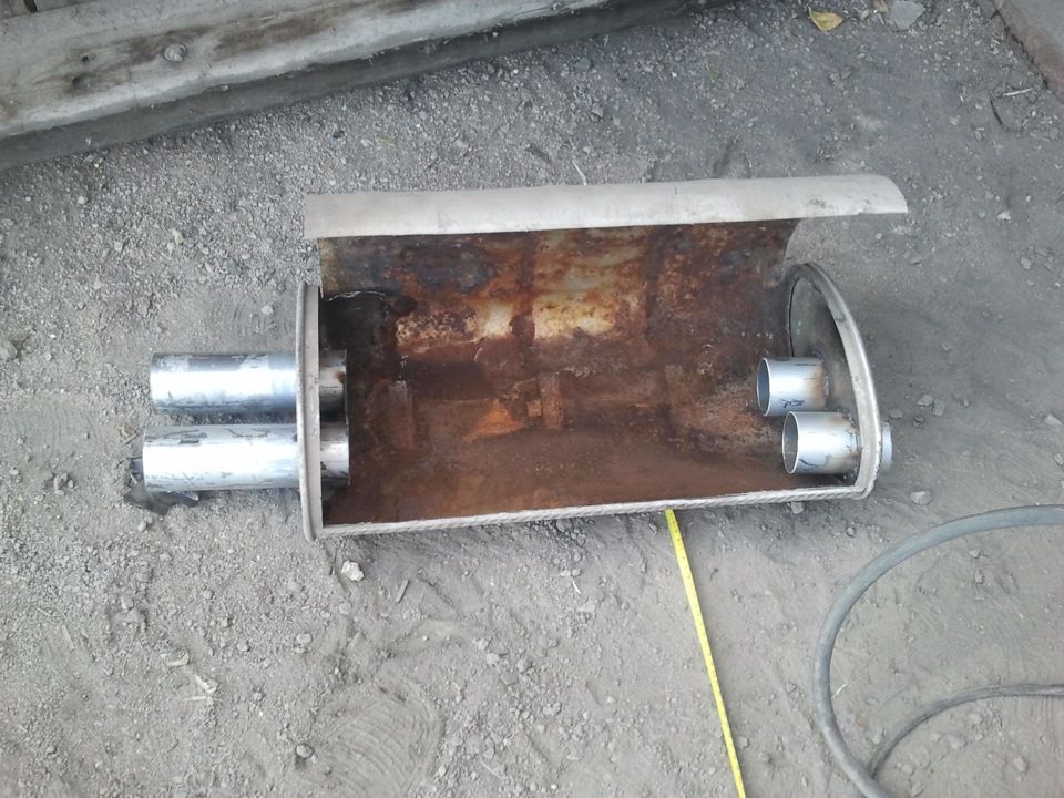

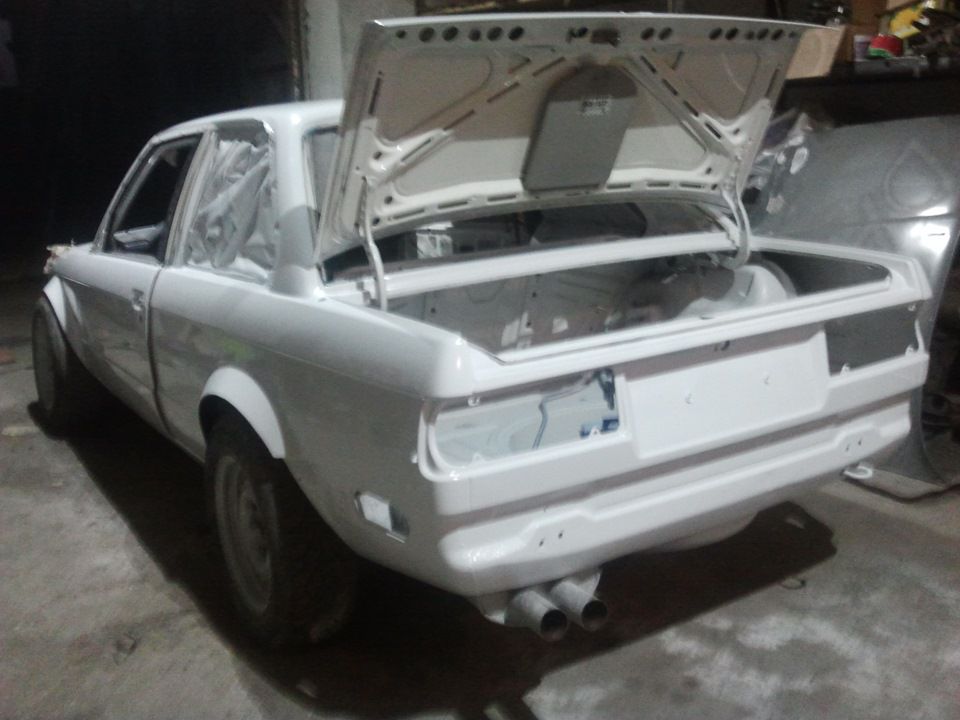

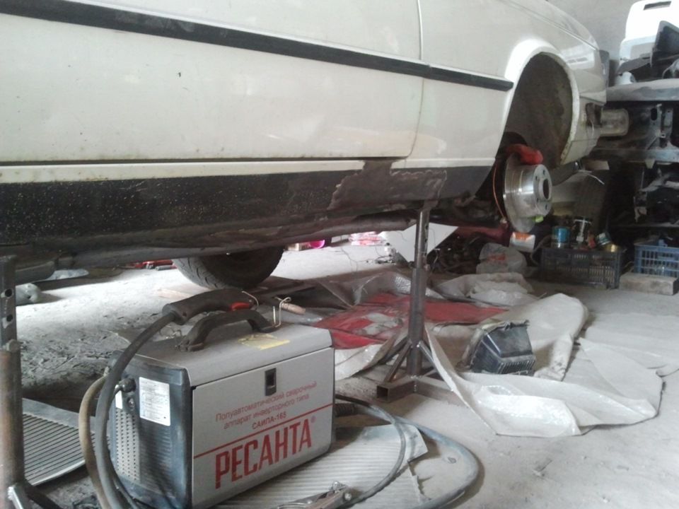

Что касается выхлопа, сварил прямоток, 2х63мм
2 гофры, 2 пламегасителя, поперечная труба, и задняя банка а-ля Хэнд Мэйд
варилось все, как и собиралась вся машина без подьемника и ямы вообще!)))  8)

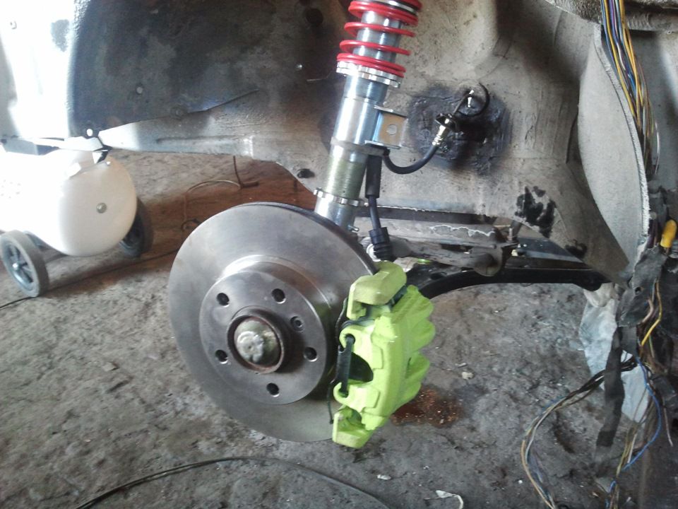

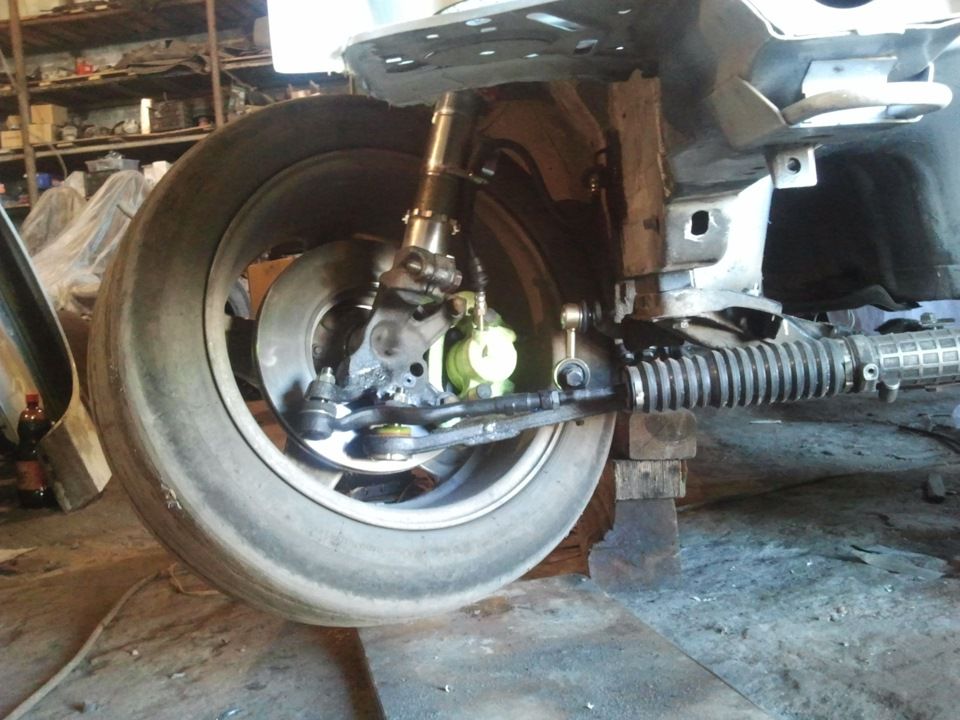

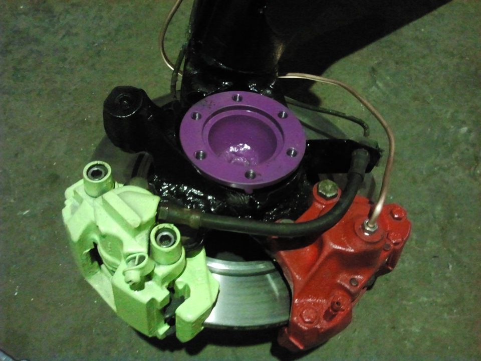

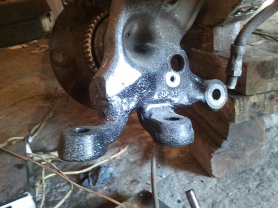

Передняя подвеска:

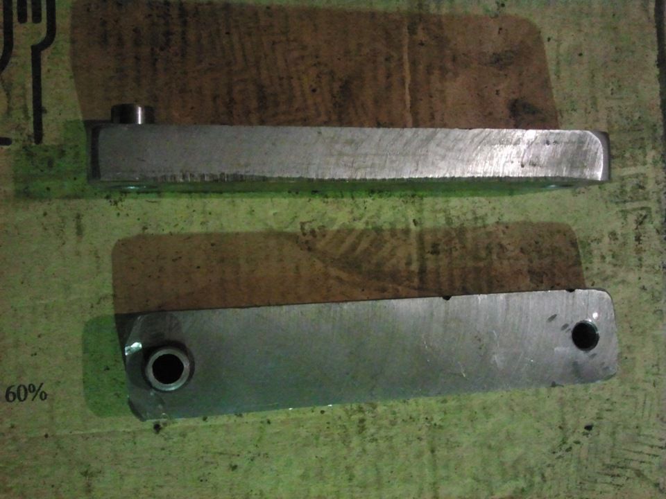

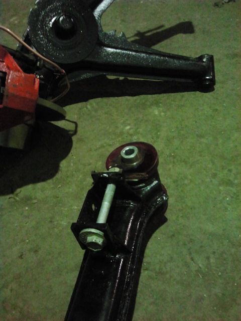

рычаги удлиненные на 7см

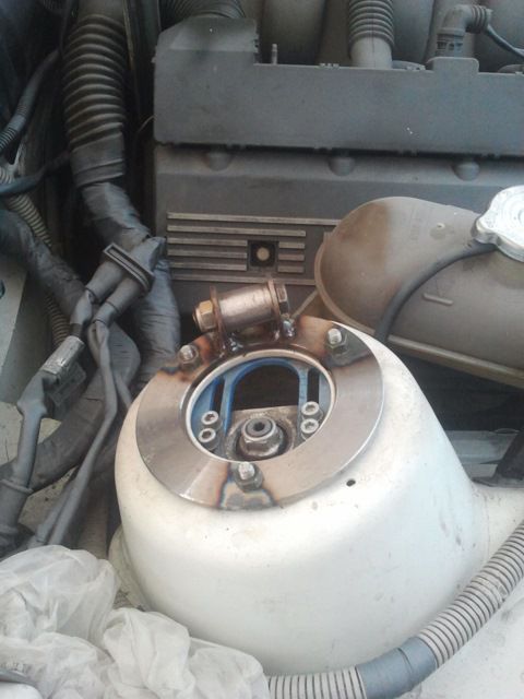

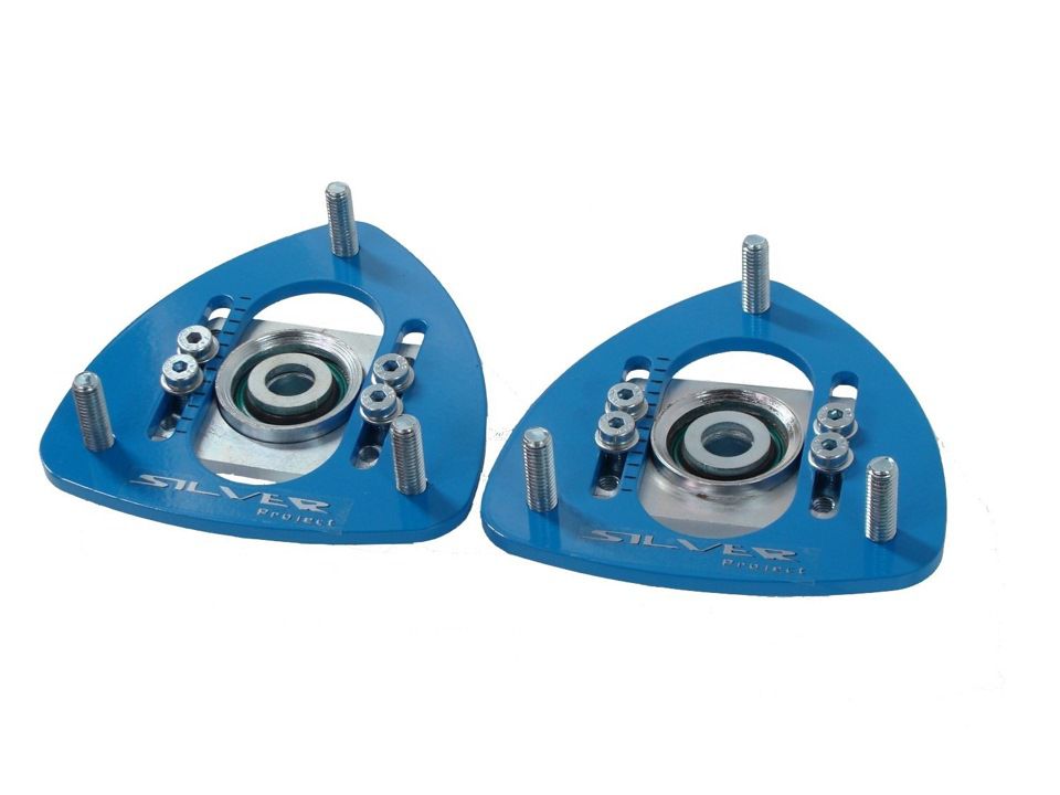

рейка, цапфы е46, койлы е46, тормоза 325 е46, наконечники удлиненные, смещенные салентблоки, опоры ШС Silver project, ну и все естественно новое! Выворот колес 60 градусов, аккерман почти убран - для дрифта

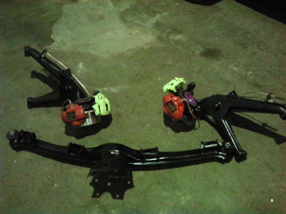

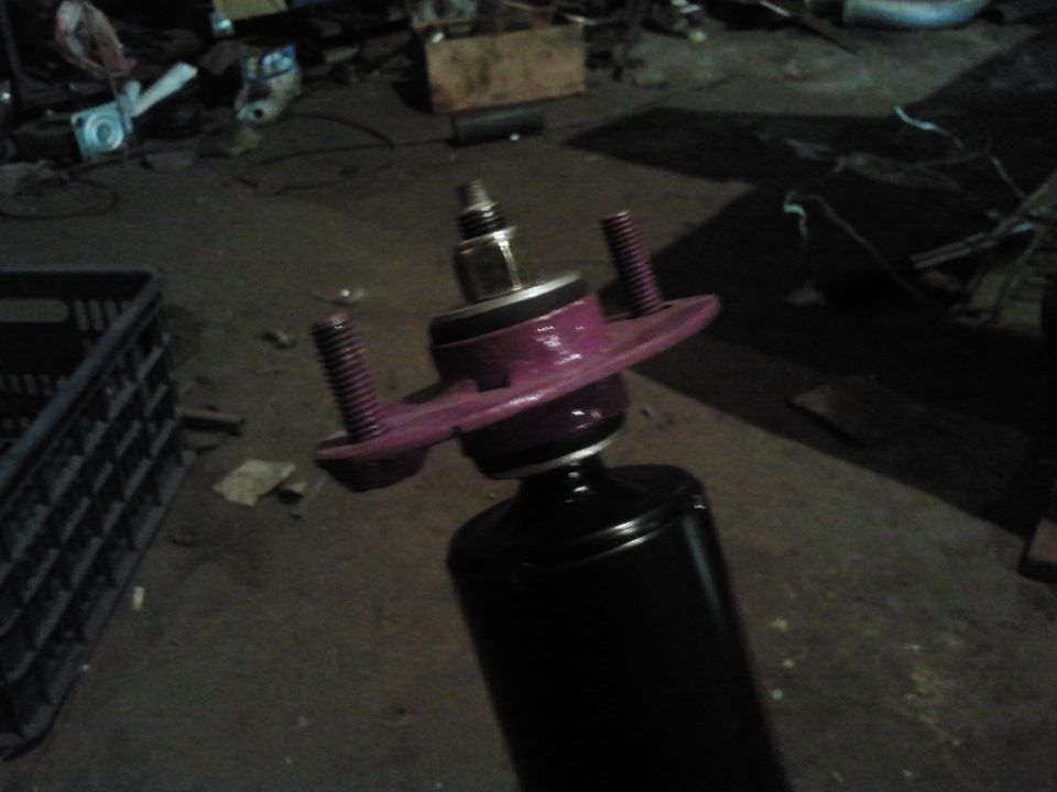

Задняя подвеска:

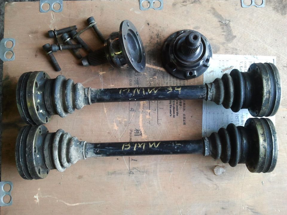

амортизаторы сюрф и хэнд мейд опоры под резинки, пружины с койлов е46, привода е34 с переходниками, рычаги е30, ступицы компакт 5-120, торм диски компакт, доп суппорта на ручник, балка на полиуретане регулируемая на болтах е39, редуктор 2.79 заварка, подушка редуктора полиуретан

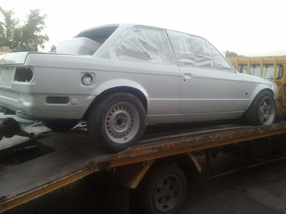

Работы по кузову

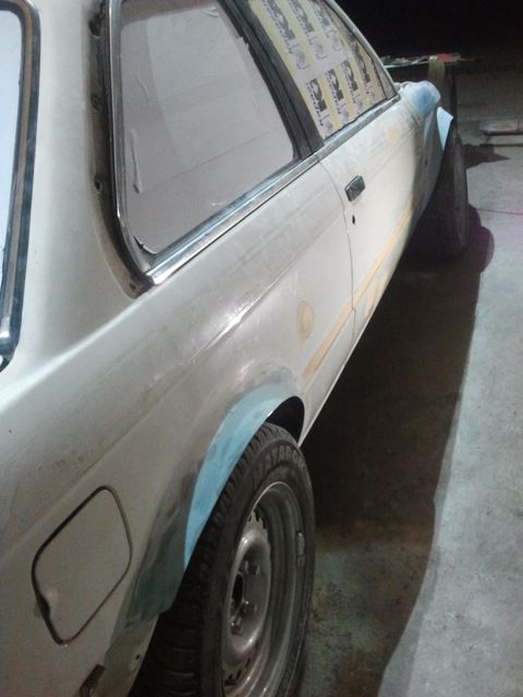

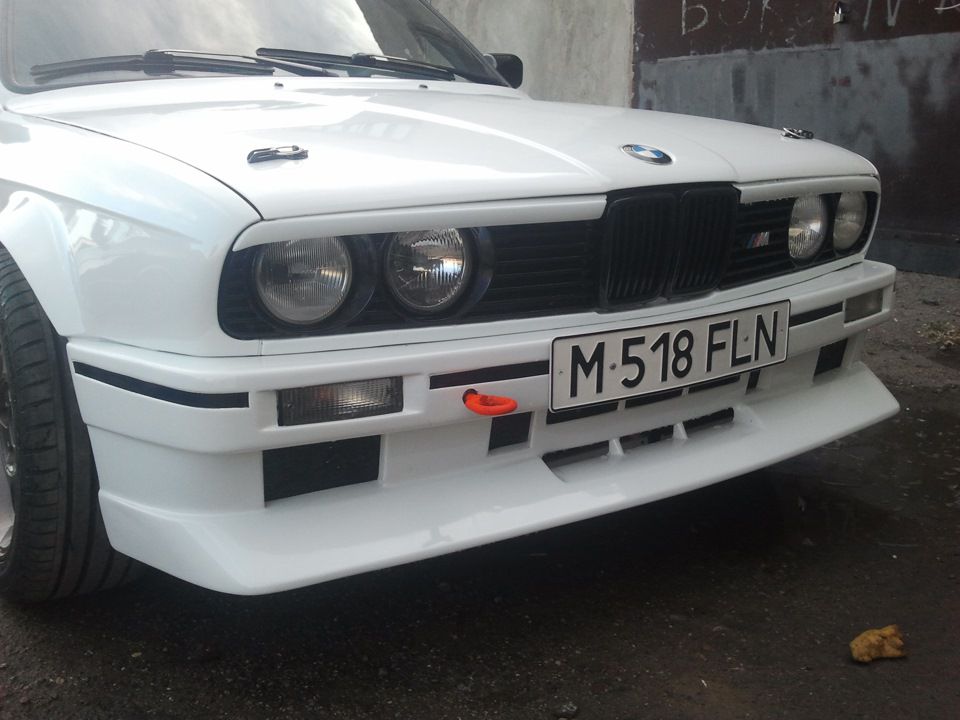

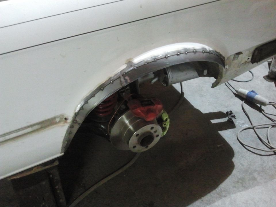

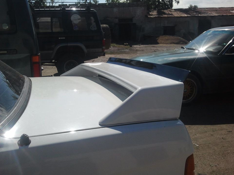

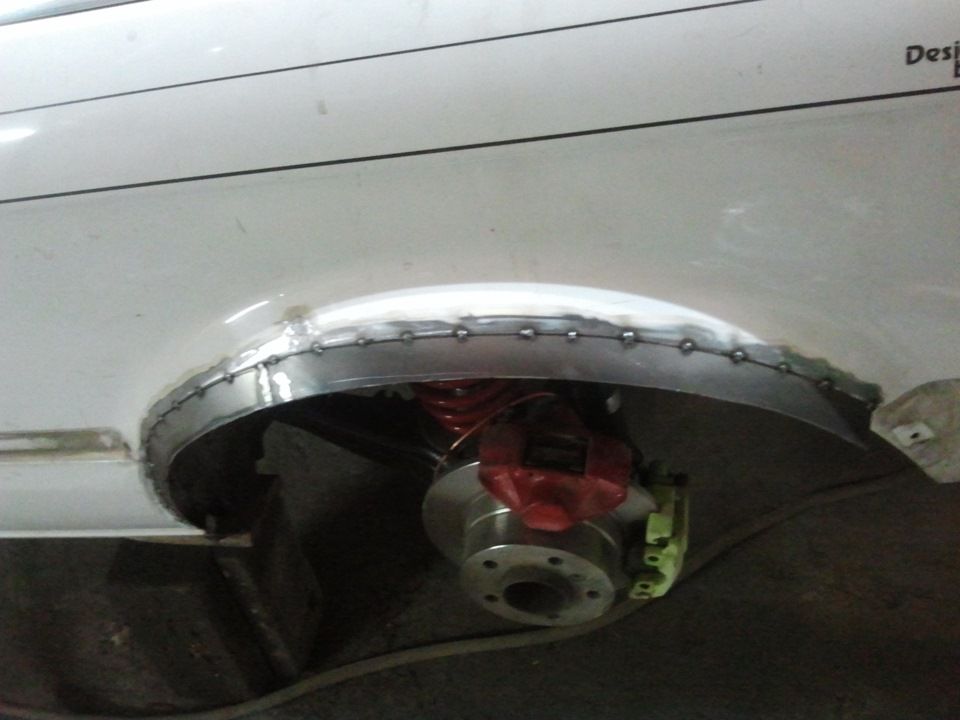

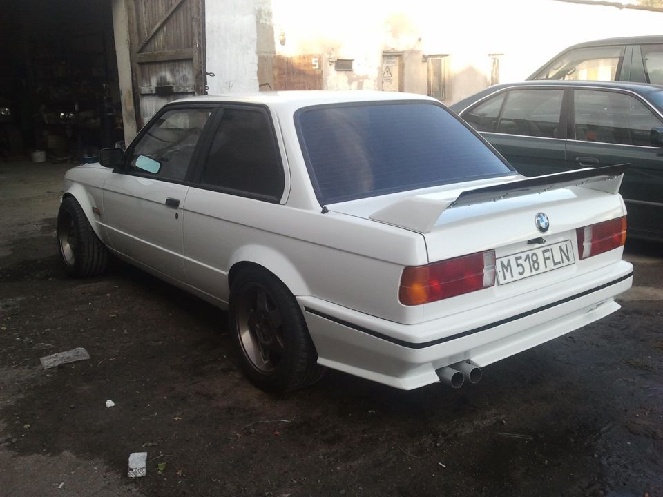

хотелось сделать гламурную машину, ровненькую! в обвесе

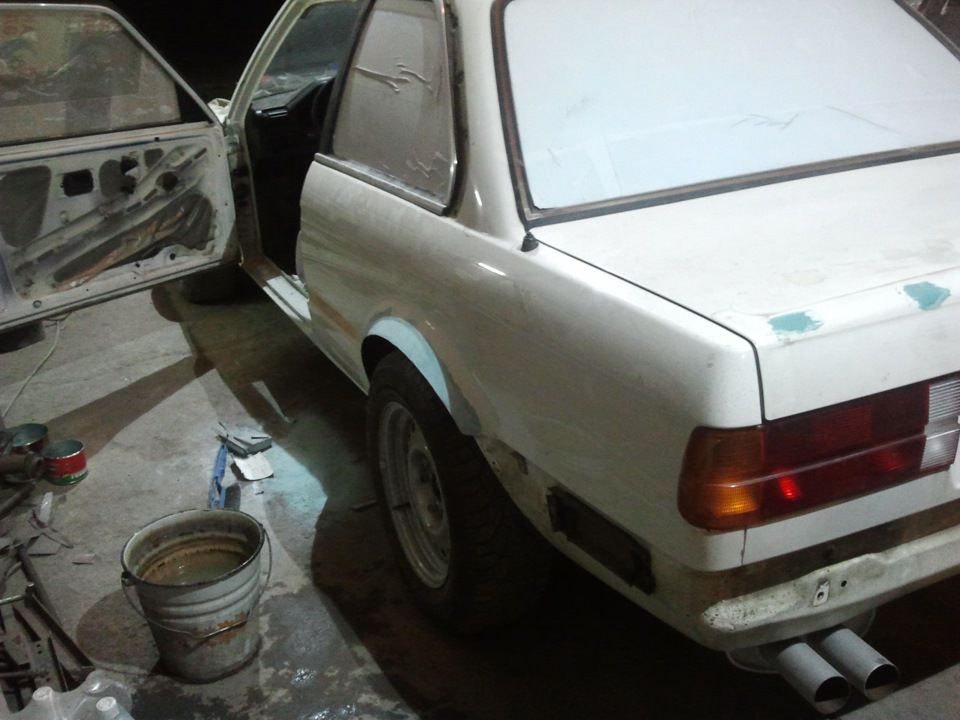

решил расширить арки, чтоб ставить колеса пошире, т.к. коллея заметно шире стока, зализал молдинги как на м3

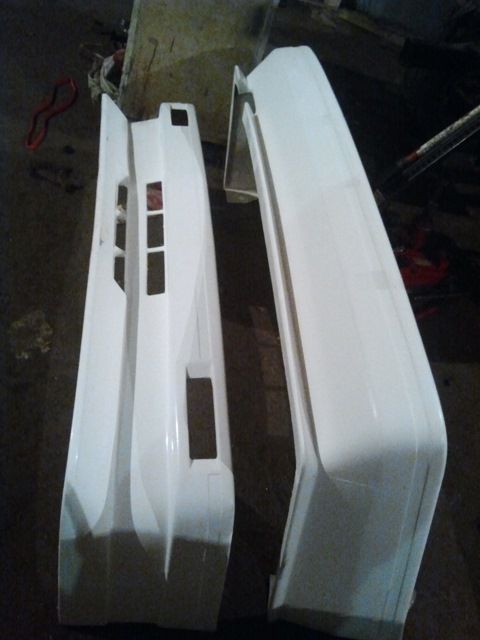

Купил бампера и спойлер у Jonny с украины, качество гуд! человек порядочный! но чуть переделал, вырезал доп дырки, под кулера, забор воздуха и сзади под петлю
Подготовил сам всю машину к покраске, зае***ся не то слова, уже до психов доходила! и отвез ее в камеру чтоб облили!

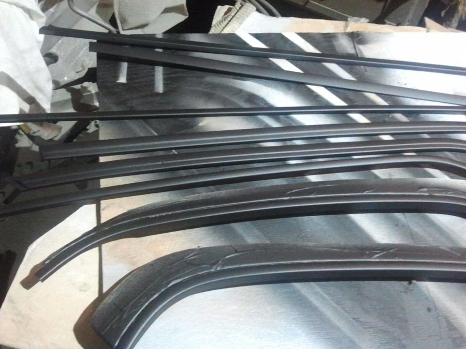

Раз обвес, и белый цвет так и просится шадоу лайн!

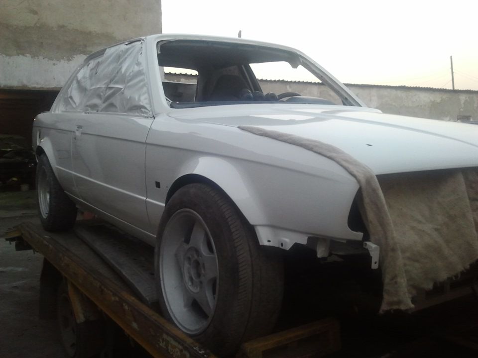

сначала обещали обтянуть пленкой, потом прокатали вату! ну и решил покрашу сам! поехал к опытным малярам посоветоваться, сказали что для этого взять! замыл хром очень хорошо, до мата разной наждачкой и мирлоном, купил какой то специальный однокомпонетный грунт на разлив, и тестурную черную краску, мне нравится как получилось! и за 2 месяца ниче нигда не покоцалось
Началась сборка после покраски, настроение улучашается, близица конец всего этого, закатал задние стекла хорошей тонировкой до установки
так же задул в черный всякие решетки, зеркала, накладку спойлера, дворники

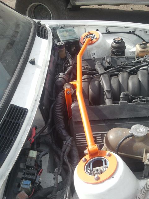

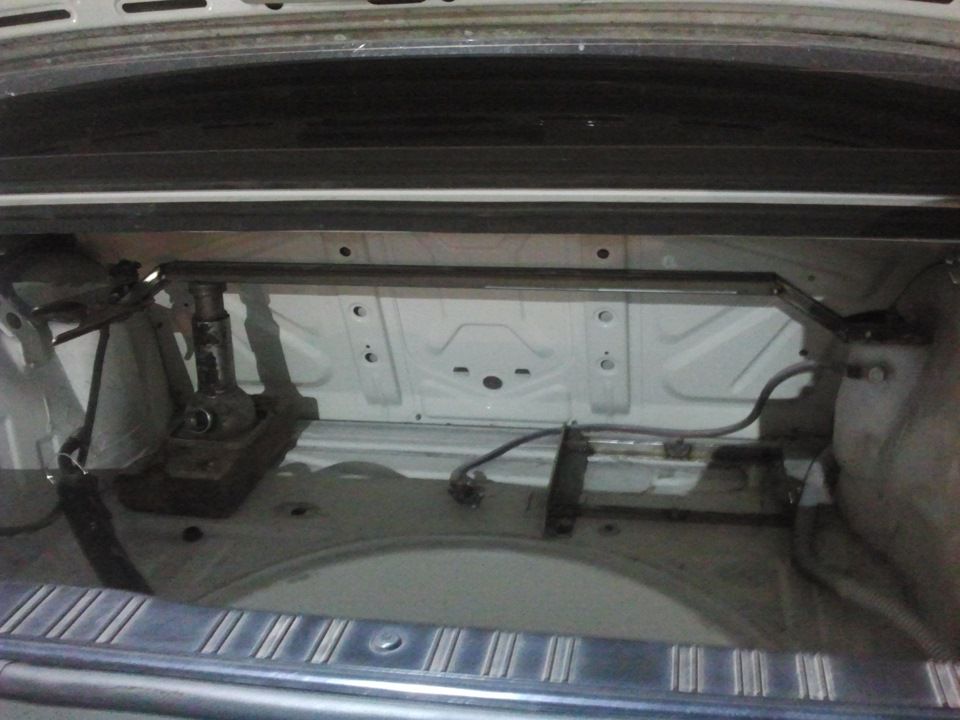

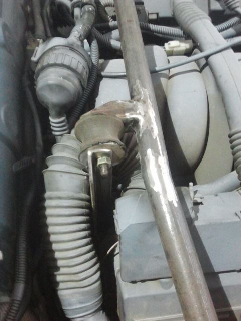

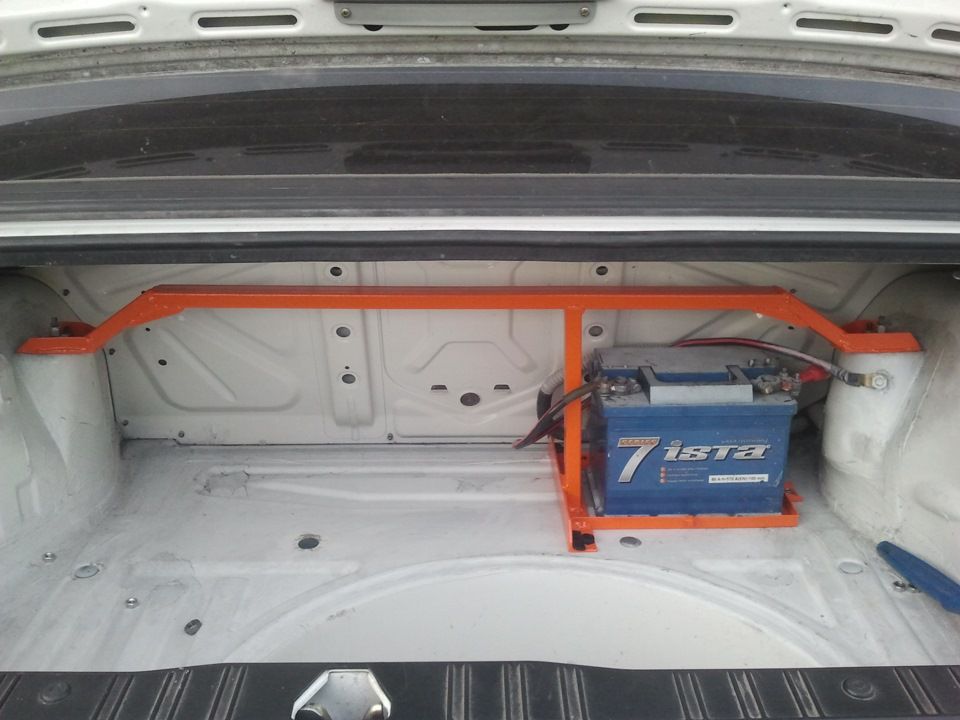

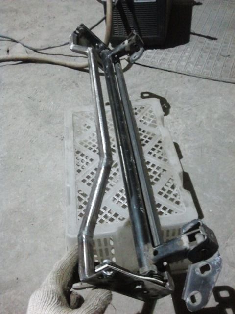

Сварил распорки перед и зад! на переднее еще завязал мотор через подушку, чтоб мотор меньше гулял, пофиг на вибрацию, не бмв 7ка же )))

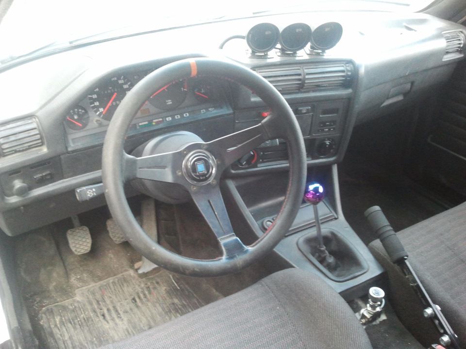

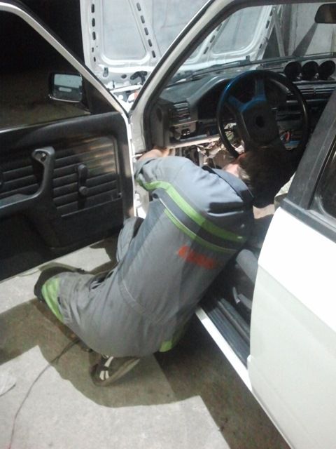

Дружище приехал, помог подключить сигналку и центральный замок, завязали на сигналку концевики на капот и багажник! на капот идеально подошел концевик от е34, который крепится на ползьях капота. Нашел новый значок на багажник, чудом... все ахали и охали при виде образца с выгнутой формой

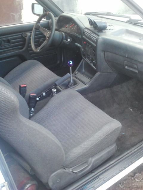

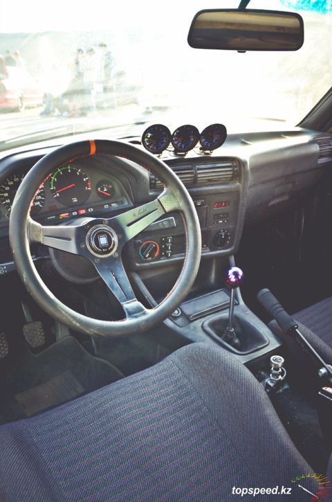

фото близкие к завершение, салон собрал, руль Нарди с переходником, гламурная приборка, сидения субару gc8 wrx, дешего и круто, переделал субаровские салазки, все как родное и красиво

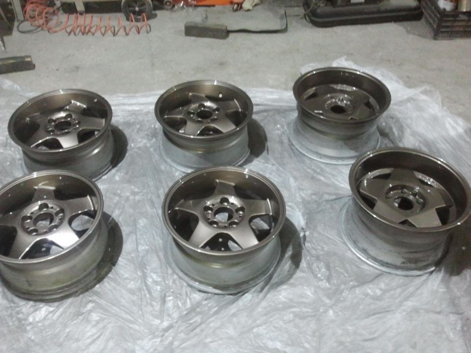

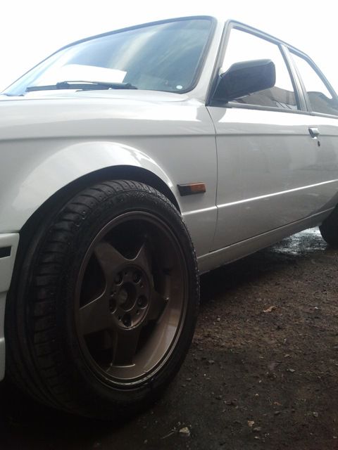

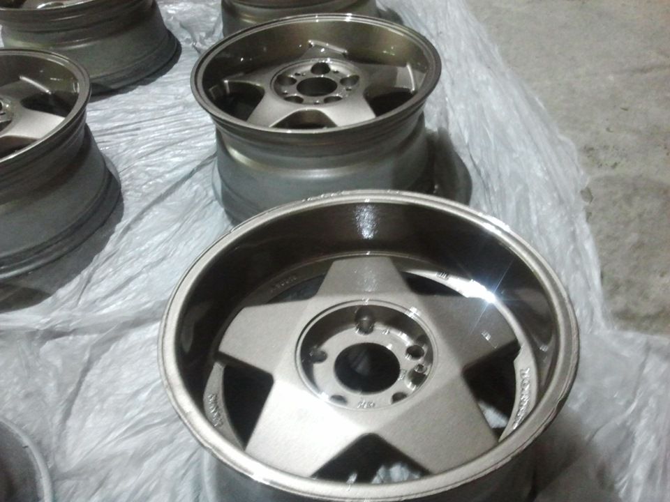

В заначке лежали 16ые диски с е36, хорошие параметры 7.5ж ет32, ровные но царапанные! решил покрасить необычно, подобрал краску и дунул! за одно пару борбетов 16х 9ж

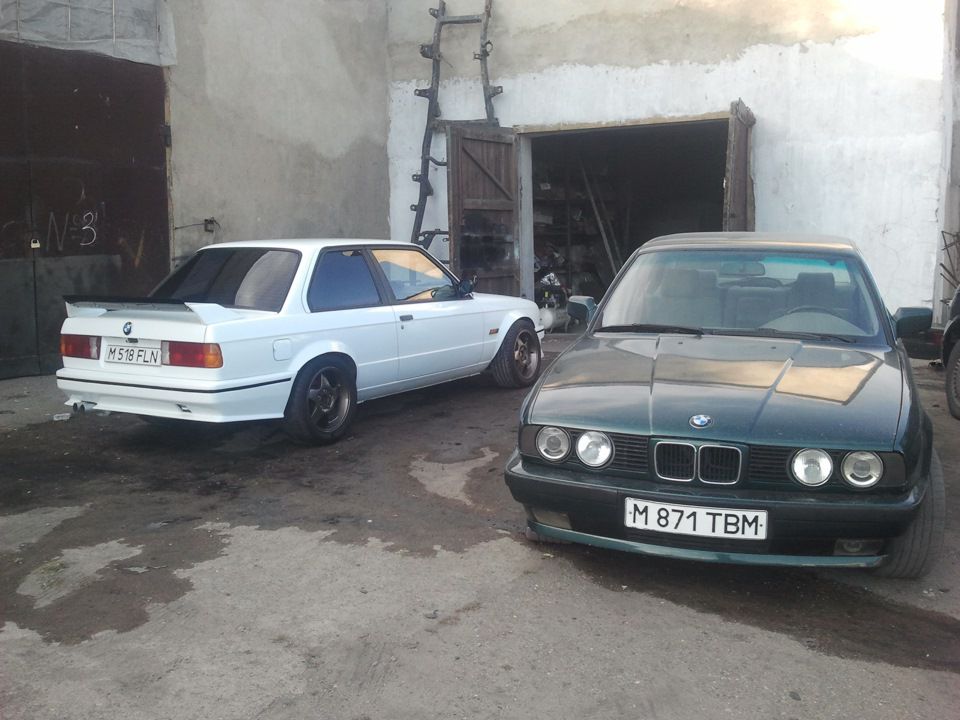

ну и как машина выглядила перед первым выездом с базы, пока еще на номерах старого хозяина, позже оформил на себя:
рядом верная е34

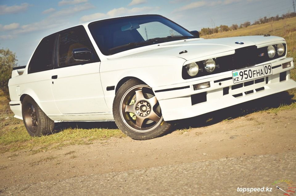

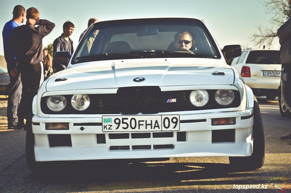

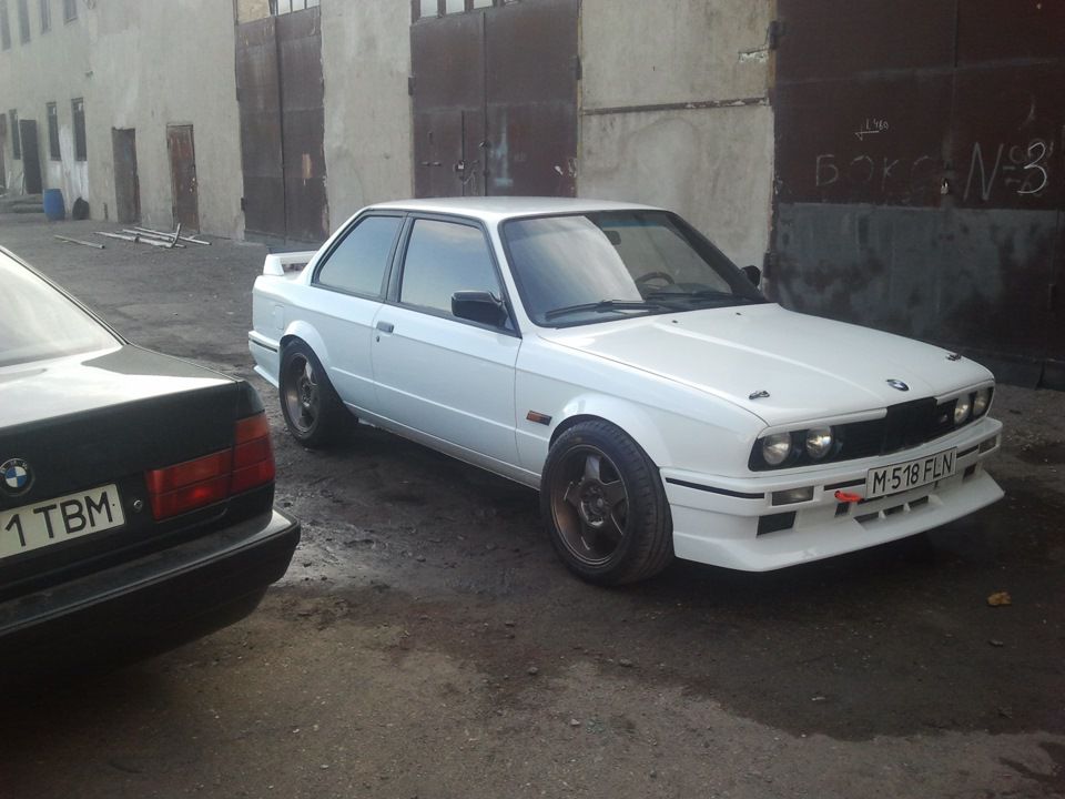

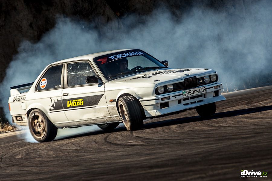

Первые боевые фото, за пределами бокса!
Машиной доволен все работает именно так как и проектировал изначально, 2 года работы по вечерам летом после работы опрадались! Мотор отменно тащит на 3й, а 1,2 в боксе, но уже научился ехать быстро на гране букса
единственно что я не успел, так это подобрать и поставить ей пороги! оставил это на след. сезон

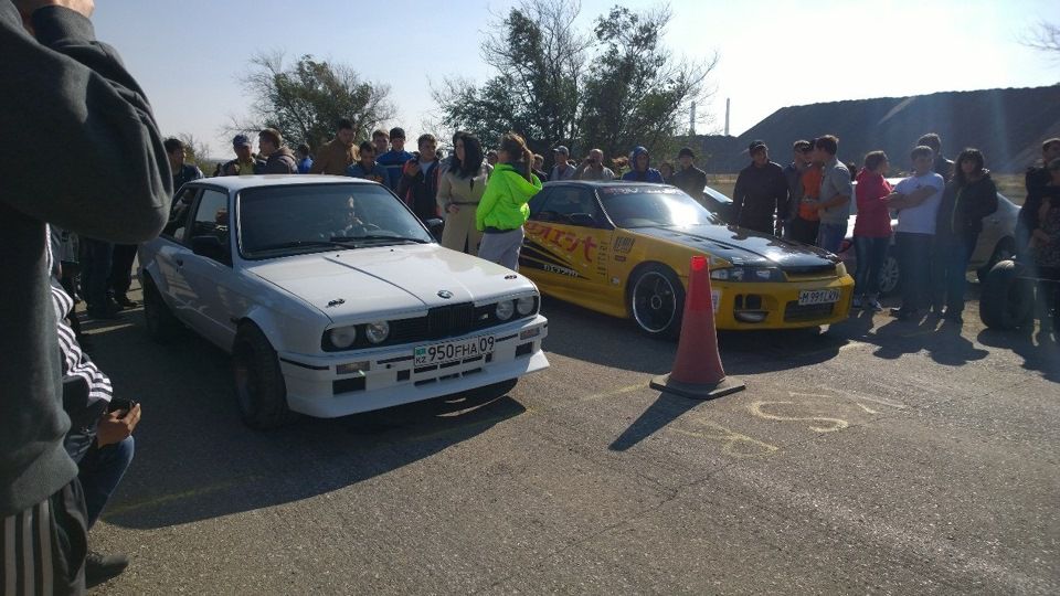

Первое соревнования, джимхана, площадка маленькая но все ж !))) первый выезд - первое место)
видео не лучшего заезда но все ж
www.youtube.com/embed/_QSw8AH42N8
Фото с поездки на дрифт
первые боевые шрамы... весной снова будет ровненькая  :)

все красиво!!!респект!
чем выпускные коллектора обматывал??
  • Сообщений: 584
  • Репутация +57/-31
  • Локация: Казахстан-Караганда
« Ответ #6 : 28 Октября 2014, 18:24:08 »
термолента для выхлопа, 15 метров ушло где то

« Ответ #9 : 28 Октября 2014, 19:25:20 »
Кстати ты мне про опоры писал помнишь? Так вот у меня норм все крутится.шток в шс не проворачивается.

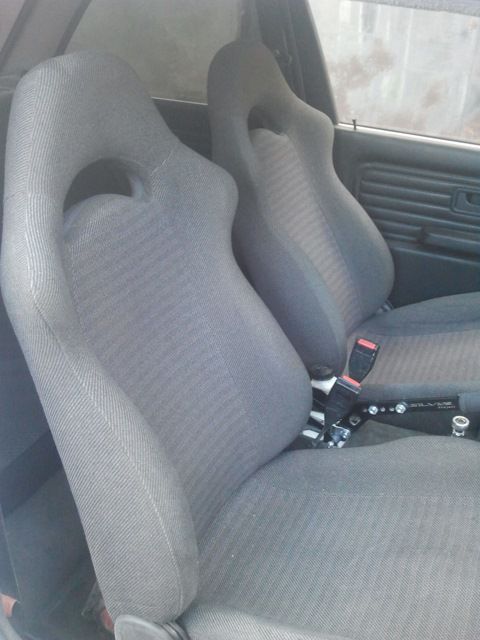

« Ответ #10 : 28 Октября 2014, 20:09:13 »

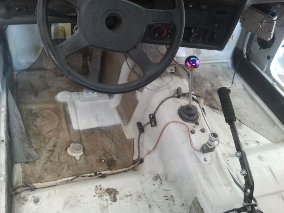

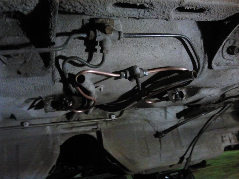

Хороший подход ++++
Оригинальное решение ручника.
Сидушки смущают.... инородные они...
  • Сообщений: 584
  • Репутация +57/-31
« Ответ #11 : 28 Октября 2014, 20:43:04 »
Хороший подход ++++
у меня до этого стояли кожанные рекаро редкие, которые с широким подголовником, эти мне больше нравятся, во-первых легкие, во-вторых поддержка намного лучше БМВшных, и нет гемора с наклоном спинки, не слизывает зубцы
у меня до сих пор кажется не разработались, у меня ШС и шток в ШС мертво сидели, проворчавалсь сама стойка относительно штока)))))

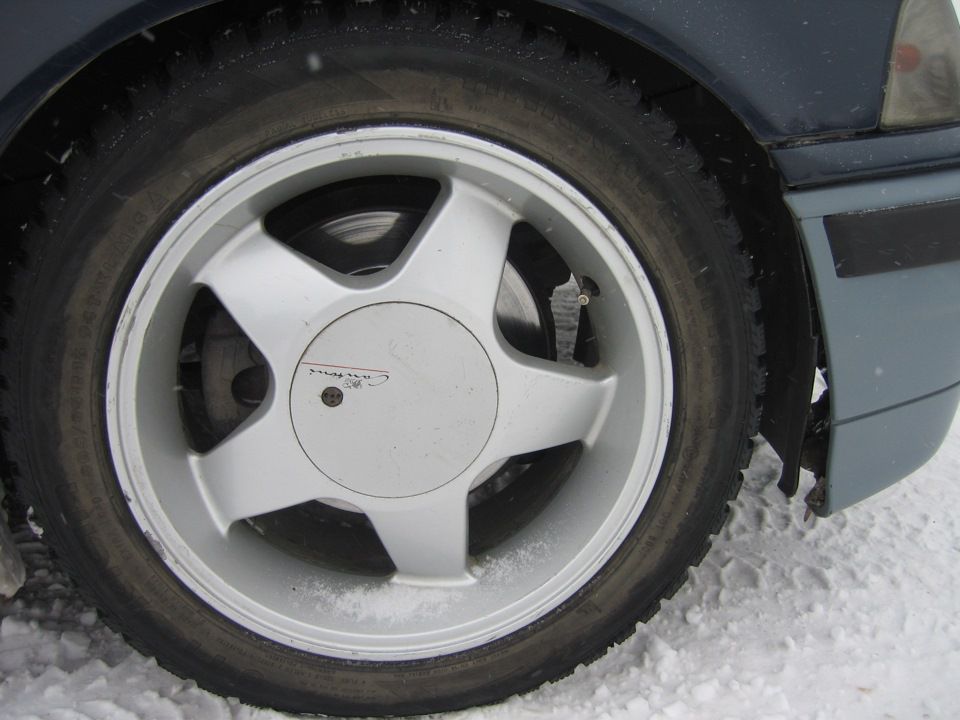

...название дисков на крышках смог прочитать? ;D ато я год мучался ;D
даже не заморачивался))) ктати не такие они и легкие по сравнению с тем же ББС 16 8ж или уж точно не легче Борбета 16 9ж... как раз все лежали сравнивал!
