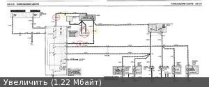

« Ответ #11 : 06 Декабря 2014, 02:48:59 »
В случае, если замена реле ничего не даст, осмотри картинку. Подозрительные места обведены.
Очевидно, что переключатель поворотов ни при чём, если его совсем выкинуть, аварийка должна будет работать, а у тебя не работает.
Далее, неисправность одинаково проявляется для обеих сторон, кроме того, включеная кнопка аварийки светится, это значит что проводка до ламп исправна.
Далее, поворотники и аварийка питаются от разных предохранителей, а неисправность проявляется и там и сям, значит, это не предохранители и их цепи.
А, ну еще сама кнопка аварийки под подозрением тоже!
