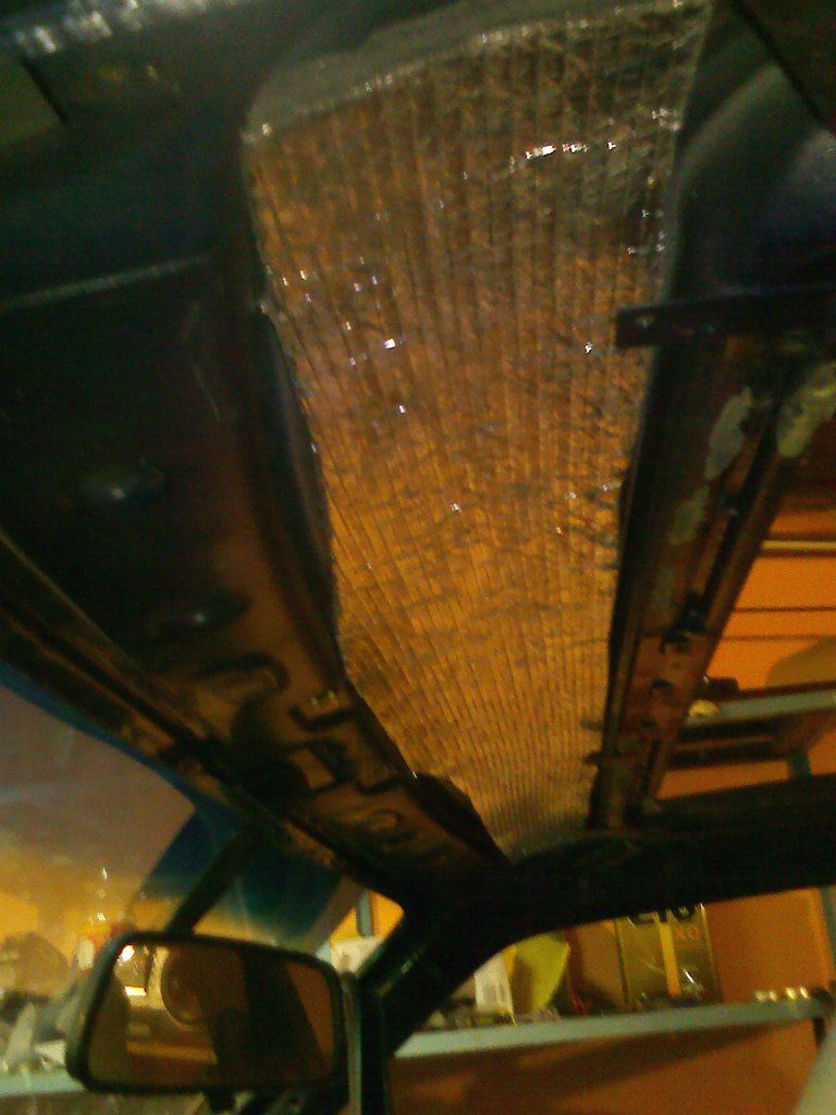

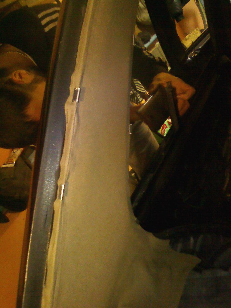

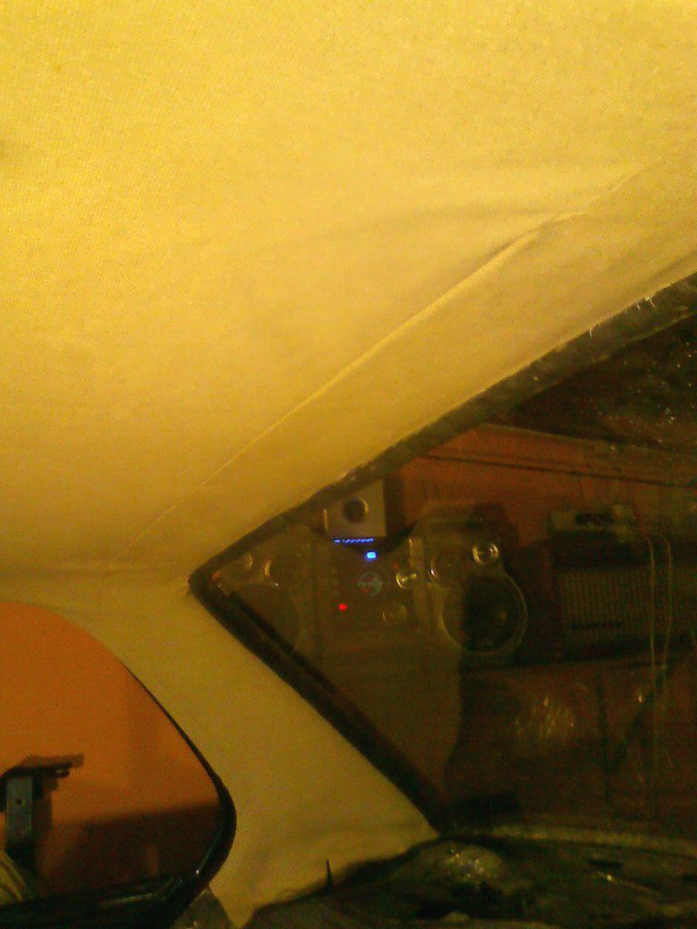

День епли и потолок натянут. Без косяков конечно не обошлось. Когда понял, что в проем заднего стекла еще резинка должна встать, клей уже намертво засох. Из-за этого получились складочки сзади. Ну и маленькая дырочка, которая была в углу не прикрылась резинкой, как я рассчитывал.

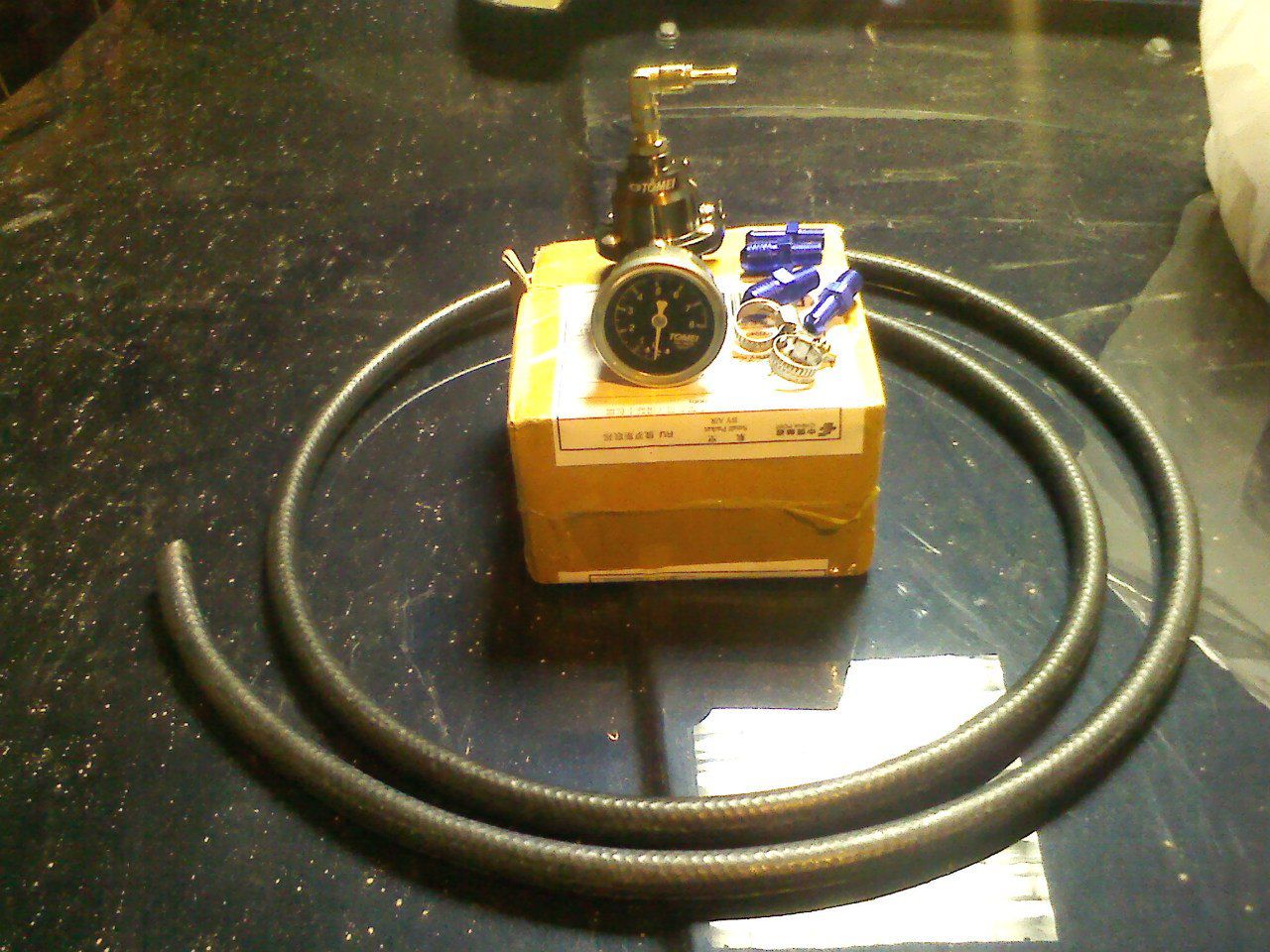

Приехали вот такие ништяки. Регулируемый РДТ с манометром TOMEI, топливные шланги Gates, оригинальные хомутики.
Шланг заказывал 2м. Прислали 188см  :-\
Теперь в раздумьях как сделать переходник на рампу. На япошек готовых полно, а вот на БМВ придется самому выдумывать.

тоже думаю поставить себе регулятор топлива  ^-^
Я даже место для него отличное нашел. Возле ДМРВ на шпильку опоры впускного коллектора можно прикрутить. Отлично встает и манометр на виду. Шланг обратки и вакуум легко достают, переделывать и удлинять не надо

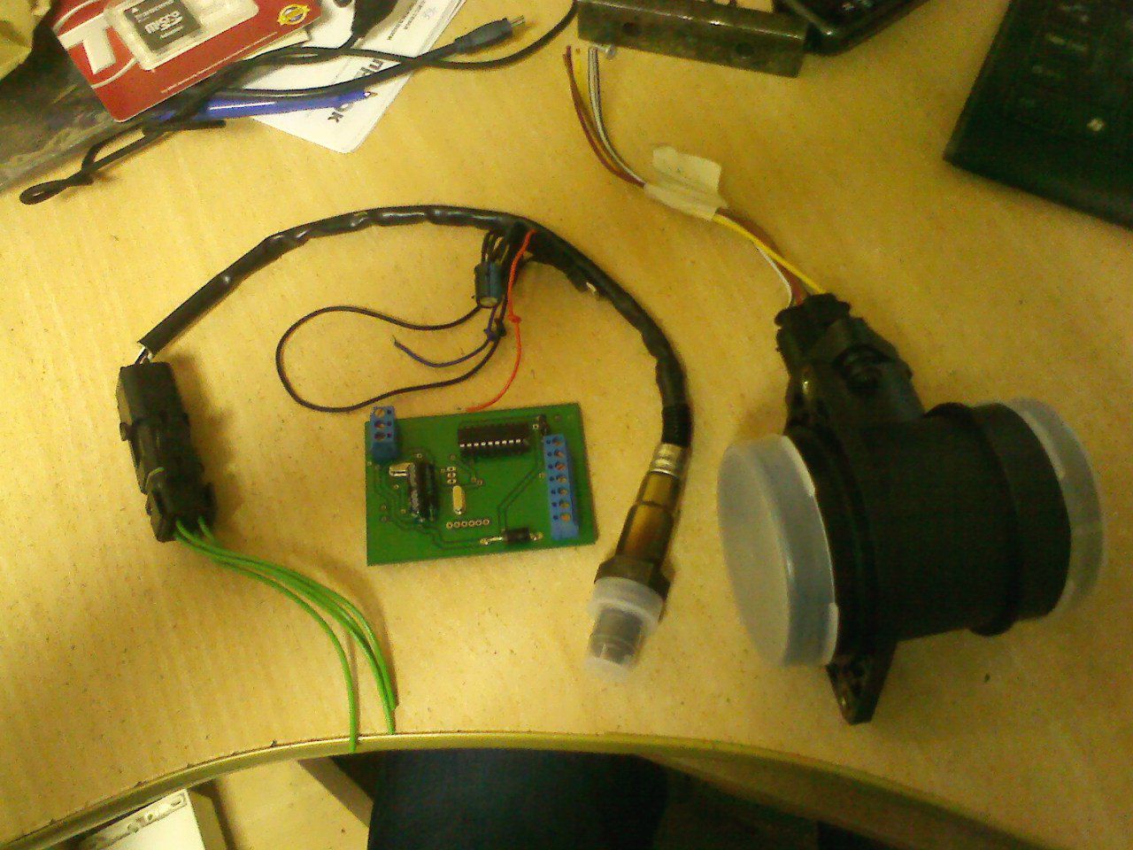

Короче катаемся на Неоне, в котором за 3 месяца заменили всю подвеску, перебрали коробку, рейку, обслужили движок и еще дохрена всего сделали. И эта падла пару месяцев назад встала. Какая то неведомая хрень в проводке ))
хахах))))))один в один  такая же история, только с е53)))))))))) тоже после коробок-подвесок-двигателей навернулась проводка!
это месть ревнивых тридцаток)))))

мозги у него отъехали. Расковырял их. Нашел неисправную микруху. А дальше полная задница. Даташита на микруху нет. Купить ее можно только на алибабе 10шт по 10 баксов. Мозги б\у за 5к предлагают ((

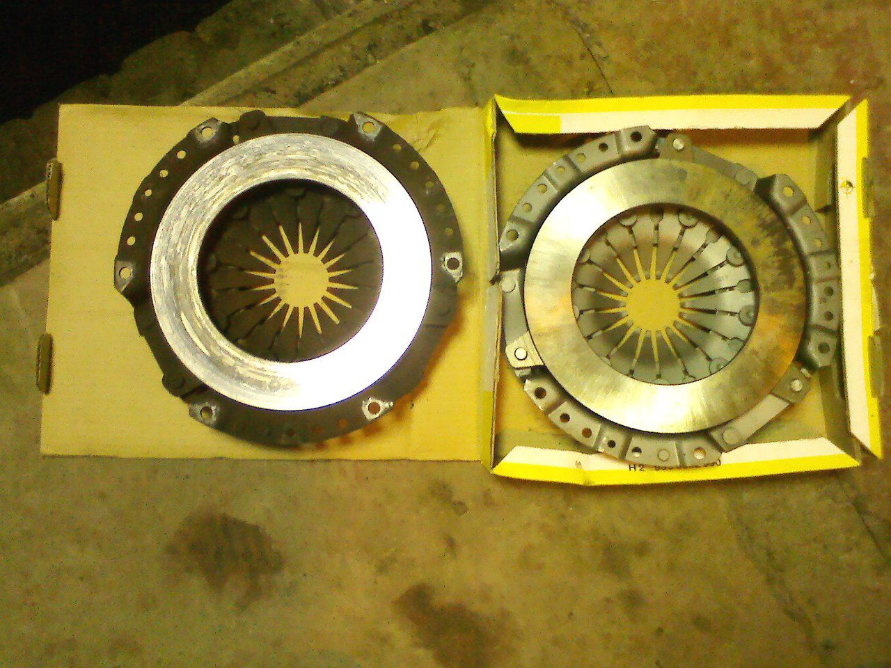

Поманьячил вчера.

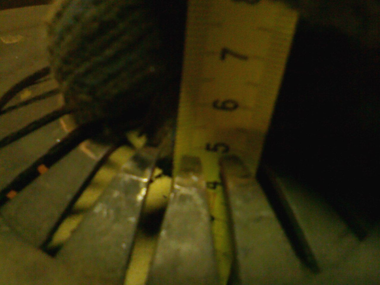

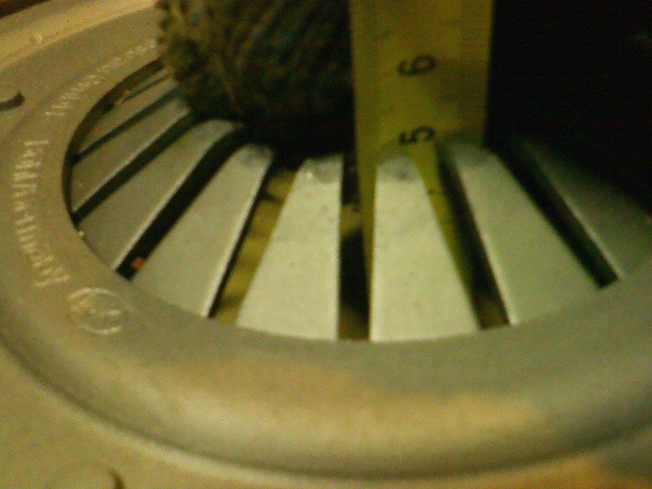

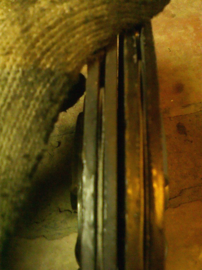

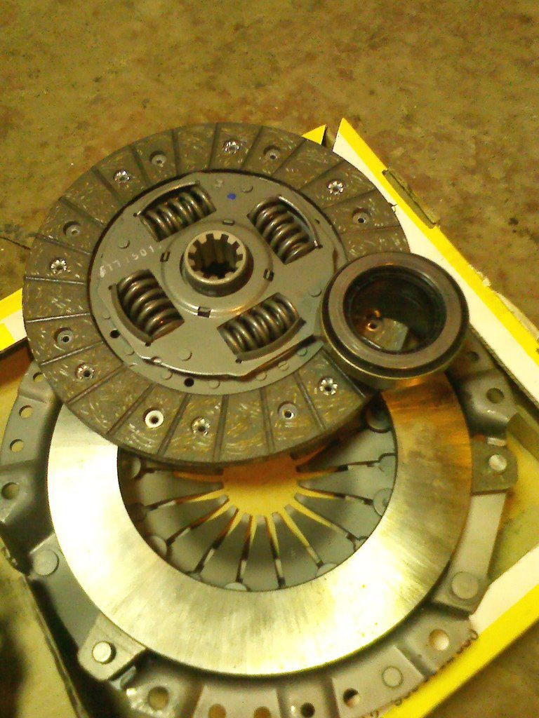

Завалялся у меня комплект нового сцепления LuK.
Ну и раз лежит, надо поставить. Скинул коробку, снял сцепу. Корзина оригинальная. Диск я менял 4 года назад. Проехал на нем около 50-60ткм в режиме атаки )) Износа можно сказать нет.
На фото новый диск и старый.
Корзина также без нареканий
Вот теперь думаю, поставить обратно старое или новое.

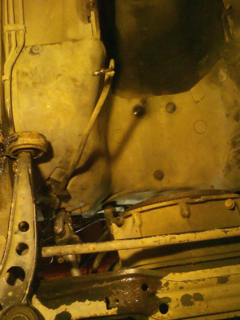

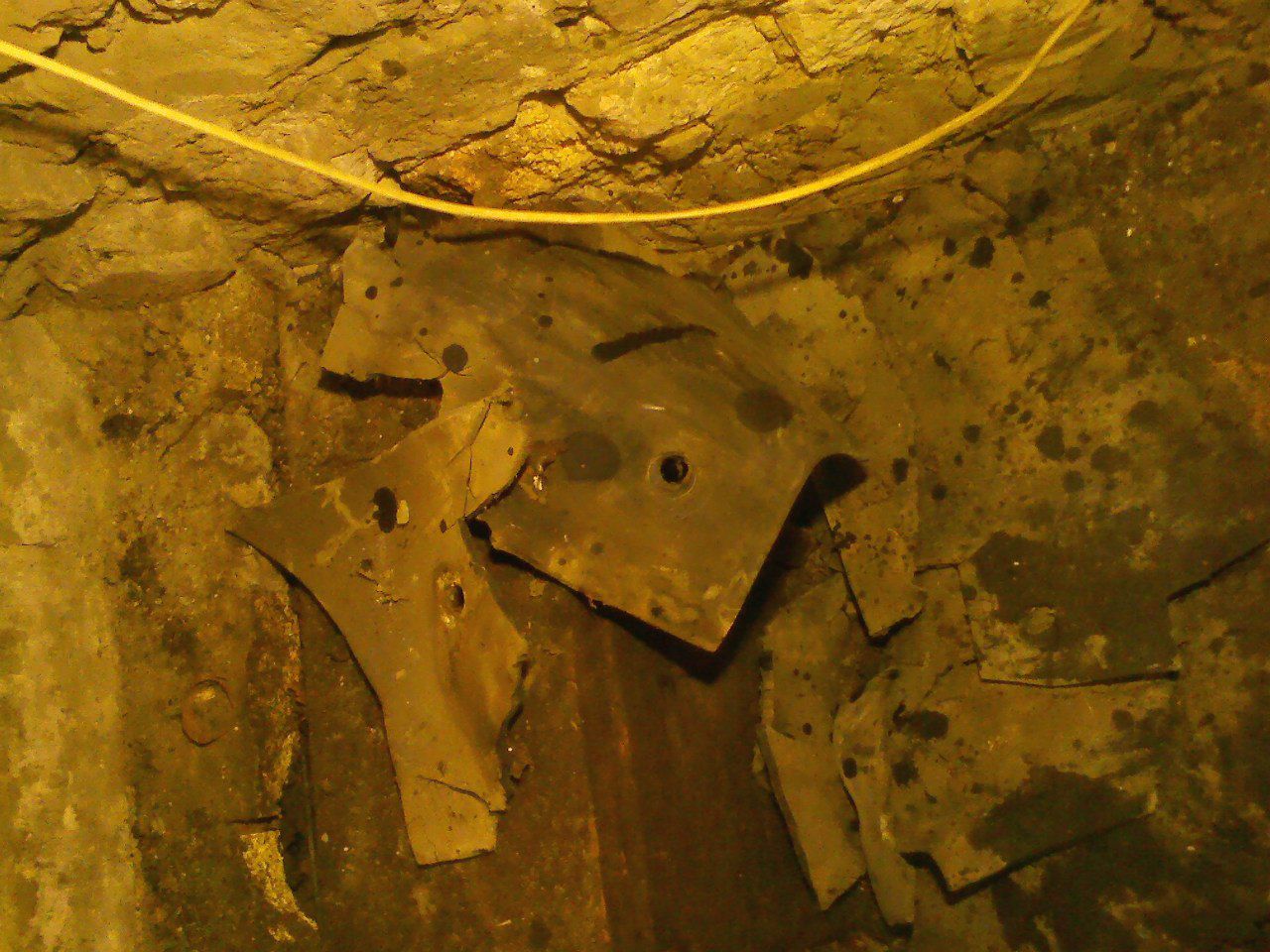

Пока лазил под машиной, заметил что шумка моторного щита как-то хреново выглядит. Ну и черт меня дернул ее ободрать.
Пошел в свои закрома и принес хорошую шумку от ВП. И тут до меня доперло, что поставить ее будет та еще задача ))
Кто говорит, что для этого надо снимать мотор, тот прав. Лучше б я снял мотор  :D :D :D
Но мы не ищем легких путей. Лезу откручивать вакуумник. А у меня под рулем проводов больше чем в новом боинге. Музыка мать ее..
2 часа и вакуумник вместе с ГТЦ лежит на полу. Еще час ушел на войну со всякими трубками и проводами.
Ну а раз вакуумник снял, надо же его покрасить ))
Зачистил, обезжирил, дунул матовым дюпонтом. И пока сохнет решил перекурить.
Вспыхнула у меня перчатка, пропитанная обезжиривателем, мама не горюй. Как еще бороду не спалил )))
Хорошо ворота приоткрыты были. Покурил блин  :)
Полез прикручивать я эту шумку. Оказывается крепеж шумки на ПП и ВП несколько отличается. Пришлось в некоторых местах прорезать дырки под пластиковые гайки. С помощью суперклея Момент водрузил ее на место.
Дальше час епли с вакуумником, трубками и проводами.

Главное, что все сделал)) а сцепление я бы старое поставил, если оно отличное)

Короче поставил я новую корзину и подшипник. Диск старый оставил.

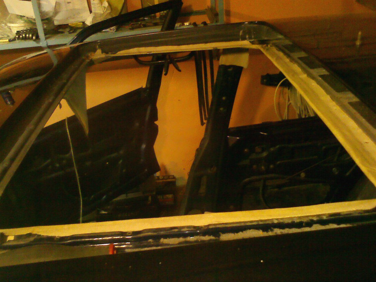

Дальше была война с люком. Ну и конечно я его поцарапал!!! Плюс он в итоге у меня вообще заклинил раком боком в крыше. Бросил его нахер. Взялся ставить передний бампер. Красивый сука передний бампер, который оказался кривой! С одной стороны зазор в 5см!!!! Кто мне продал этот бампер?? Признавайтесь! Хочу увидеть лицо!!! Лицо машины на которой он стоял!!
