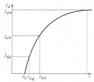

Рекомендую к прочтению: http://amastercar.ru/articles/electrical_equipment_of_car_11.shtml
Если вкратце, то у генераторов есть токоскоростная характеристика
на ней:
n0 - начальные обороты, при которых генератор начинает давать ток без нагрузки.
nхд - обороты холостого хода, на этих оборотах генератор способен отдавать ток (Iхд) равный 40 - 50% от номинального.
Видим, что от холостого хода и ниже способность генератора отдавать ток падает катастрофически.
По паспорту мотроника 1.3 частота холостого хода равна 850 об\мин. Очевидно, при провале в 400об\мин. ожидать от генератора нечего.
И еще раз возвращаясь к таблице (если вдруг кому интересно): если генератор 80А, то Idм=80А, Idн=35-40А, Iхд=15-20А.
« Последнее редактирование: 29 Декабря 2014, 18:36:30 от kostas
