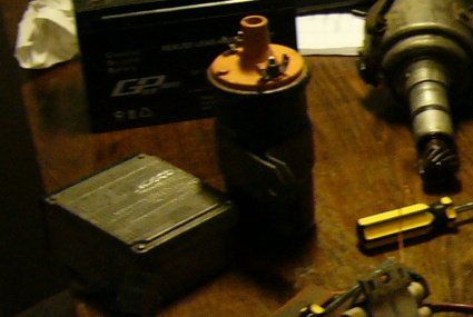

слева  направо
коммутатор катушка трамблер
кстати,такой еще факт есть:как купили машину стояла катушка от 2106. я ее снял и поставил bosch(валялась в багажнике-ее параметря по сопротивлению подошли(нигде нет обрывов и замыканий)и параметры совпали смануалом.индуктивный датчик с трамблера тоже в норме).
на столе бош работала намного лучше..
« Последнее редактирование: 06 Января 2008, 23:32:06 от mmx

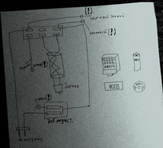

оно целое. стоит под коммутатором.у него сопротивление 0.3 и 1 помоему(как на нем и написано. пробовал напрямую без него- пофиг.. очень слабая искра..)
это схема

« Ответ #13 : 07 Января 2008, 02:14:15 »
На Е21 первые несколько оборотов искры небыло вообще. Покрути подольше, искру лучше смотреть на свечах.

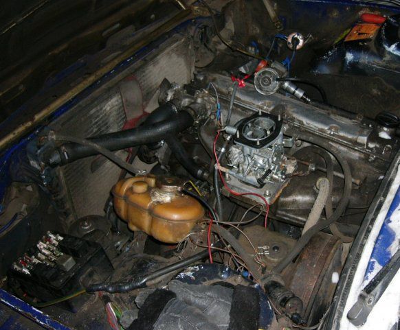

вот моя моторка..
так вот. сегодня сходил в гараж,отвернул всю систему от кузова. никаких изменений трамблер вытащил и крутил руками. искра тонкая и 5-7мм. если проводом не до чего не касаешься то отчетливо слышно как в катушке что-то щелкает.. она умерла?..
