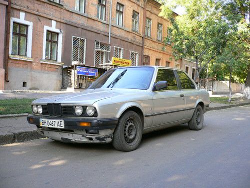

Всем Привет!  Расскажу в кратце свою историю..

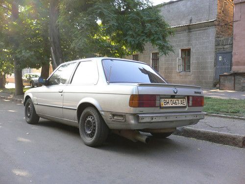

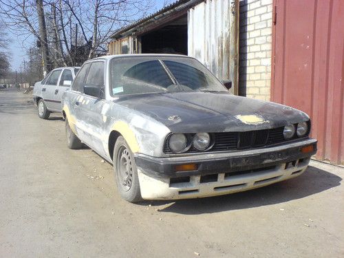

Три  года назад встал вопрос о покупке своего собственного, на свои заработанные, авто. Изначально настраивался на что-то особенное. Рассматривались варианты такие как Honda CRX, Integra, Toyota Corolla AE86, ну и конечно же е30. После долгих поисков я окончательно определился- только "тройка"! На мои деньги (3000у.е.) выбор было сделать непросто- все машины в этой ценовой категории трупы! Вообщем я сразу целился на последующую дороботку машины. И вот нашёл обьяву в газете BMW 320, 1986 г.в., купэ, серебристого цвета, 3200.. поехали посмотреть- салон так себе, мотор работоет но как оказалось после, значительно масло подъедает, ходовая целая но такая задраная, что можно в ралли Париж-Дакар выезжать, покрашена недавно но невалом, зато кузов целенький, не гнилой не битый-это и склонило меня окончательно.. Купил!  счастья немеренно, неделю покатался и понял срочно пора братся за дело..
Первым делом залез в подвеску: короткие пружины, взял б/у, H&R -40/-40 мм и амортики Plaza, заодно снял и выкинул конченый обвес который так хвалил предыдущий хозяин..
Мотор:после поездки в Киев (я живу в Одессе),это 500 км, я в него влил 2 л масла! капиталить м20в20 небыло никакого желания, подкопил денег и купил м20в25 с BMW e34 1990г.в. с пробегом 200 000 км. Неделю улыбка не сходила с моего лица, а потом пошло-поехало: рассыпался редуктор, поменял на "широкий" с 325 с передаткой 3.73, потм загудела коробка, поменял, вопрос с охлаждением стоял изначально, поставил радиатор 325 и заменил вискомуфту на электро вентилятор, поменял выхлопную систему полностью оригинал от 325, поставил задние дисковые тормоза и задний стабилизатор от 325, короче моя 320 плавно превращалась в 325! поставил г/у руля (на сегодняшний день уже стоит рейка от е36), сиденья Рекаро, заменил торпеду, ковёр и т.д...

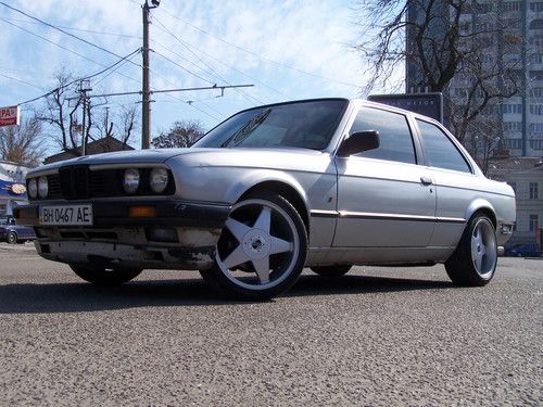

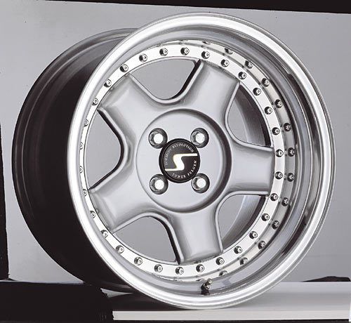

Колёса: долго собирал деньги, выбирал фирму, модель и остановился на Kerscher Futura 7.5х17 перёд, 8.5х17 зад. Заказал из германии, вышли в 1200 у.е. но даволен как слон!  резина 215/40/17 вид поменялся кардинально..
Потом так получилось я стал увлекаться дрифтингом. Пришлось искат редуктор с блокировкой дифа. как оказалось очень редкая штука! подвернулся узкий редуктор S3.64 с 25%-ой блокировкой с BMW 320is, он и стоит у меня до сих пор.. Пришло время подвески: поставил салентблоки М3, и заказал стойки WeiTec Ultra GT c занижением -60/-60 мм, поставил-супер! машинка низкая, жёсткая, рулится.. следуйщий шаг-стабилизаторы H&R, и полиуритан..

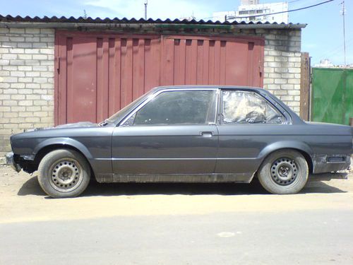

После длительных тренировок начал плыть кузов, порвались задние стаканы и очень сильно завалились передние, в нескольких местах появились трещины.. Отдал на переварку и усиление. Выставили стаканы, усилили, поставили переднюю, заднюю распорки, по-ходу перенесли в багажни аккумулятор и сделали пластиковый капот (для улучшеня развесовки)...

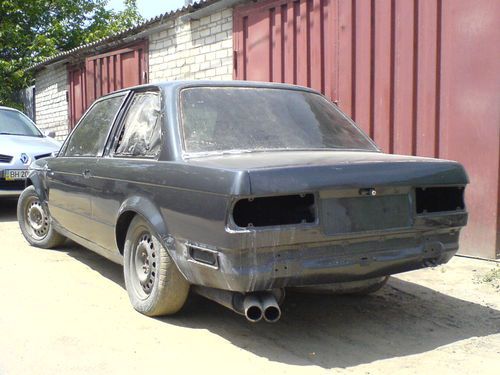

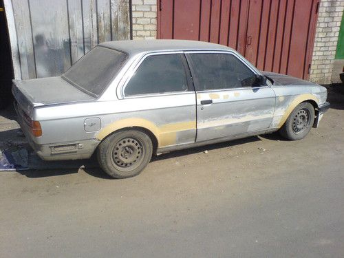

Потом решил расширить арки, убрать значки и молдинги..
Ну и сразу на покраску! Цвет выбрали не сразу, 3 раза перекрашивали крышку багажника, чтоб найти нужный оттенок. Кстати краска номерная, взята из каталога Ситроен.

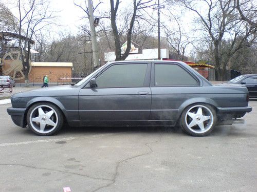

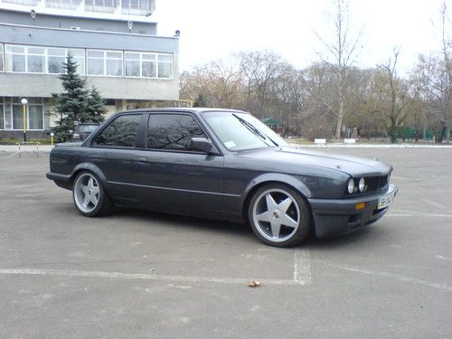

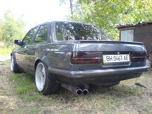

на сегодняшний день машина выглядит так
планов на будущее очень много :) продолжение следует..

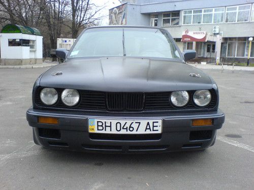

и где взять пластиковый капот?

 Веселая. Из-за капота кажется, что смотрит на тебя из-под бровей. Прямо-таки злорадная ухмылка. Первый раз такое вижу))

Пластиковый капот с badlook делался на заказ, мне стоил 160$ по знакомству, но его реальная цена сегдня у нас 300$, его вес- 6 кг! :)

красотища, особенно цвет и диски
ещё бы прозрачные поворотнички и фарки с улыбочкой)
без молдингов смотрится как мтехник)

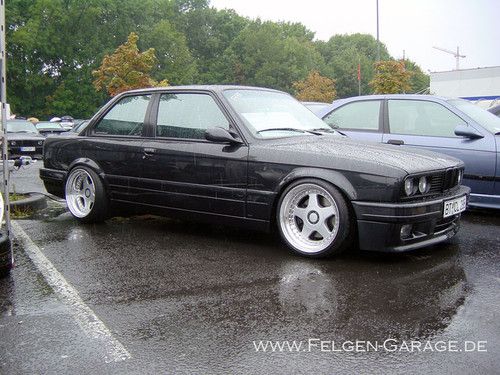

кстати, диски в планах тоже поменять, на что-то ещё более немецкое типа
даже не против и на 16` перейти, но однозначно не меньше 9` шириной, типа

Задумал я к лету себе дисочки прикупить, из всех рассмотренных вариантов понравились тока Kerscher  Carmona  или как у тебя Futura.
Позвонил, пообщался с представителем, а он мне и говорит что эти 2 модели имеют посадку 4*98 или 5*100 с системой unifit.
у нас же вроде 4*100 посадка.  Если можешь кинь полный индекс на свои диски, просвяти новичка!))
