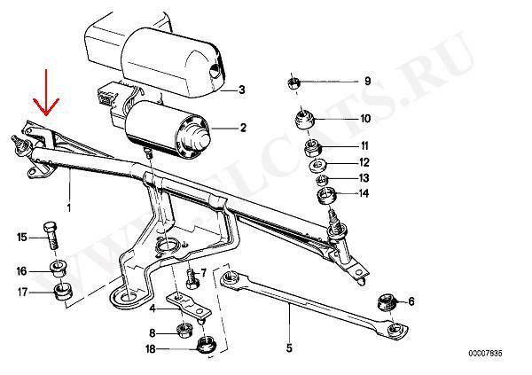

Shmidt вот ссылка /go.php?l=aHR0cHM6Ly93d3cuZTMwY2x1Yi5ydS9mb3J1bS9pbmRleC5waHA/dG9waWM9NjQ3MC5uZXcjbmV3I25ldw== можешь показать на фотках какую тягу надо укорачивать и на сколько примерно?

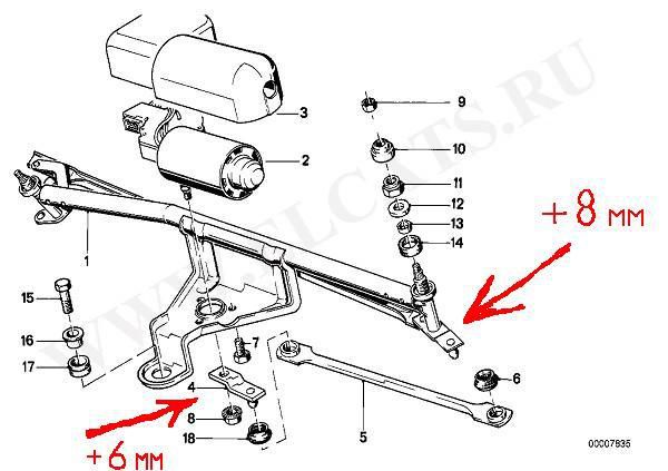

итак по дворнику:
мы делали его почти 3 года назад, и я уже не помню точно что мы химичили, так как над нами стоял человек который руководил процессом, к сожалению с ним не связаться.. на скока я помню то мы укорачивали вот эту тягу
но я был у другого чела который тоже сам это делает и он мне сказал совсем противоположное! что он добавляет а не укорачивает!он разрезает их и чтоб точно было вваривает обычные обрезаный болты один на 8 мм другой на 6 мм
так что вот такие варианты, которые можно проверить только на себе..звеняйте что не так..
