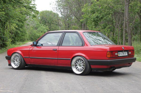

« Ответ #113 : 03 Сентября 2014, 01:30:25 »
все нравится за исключением ширины задних колес. а так просто супер!

« Ответ #114 : 03 Сентября 2014, 09:34:09 »
в смысле узкие?  :)

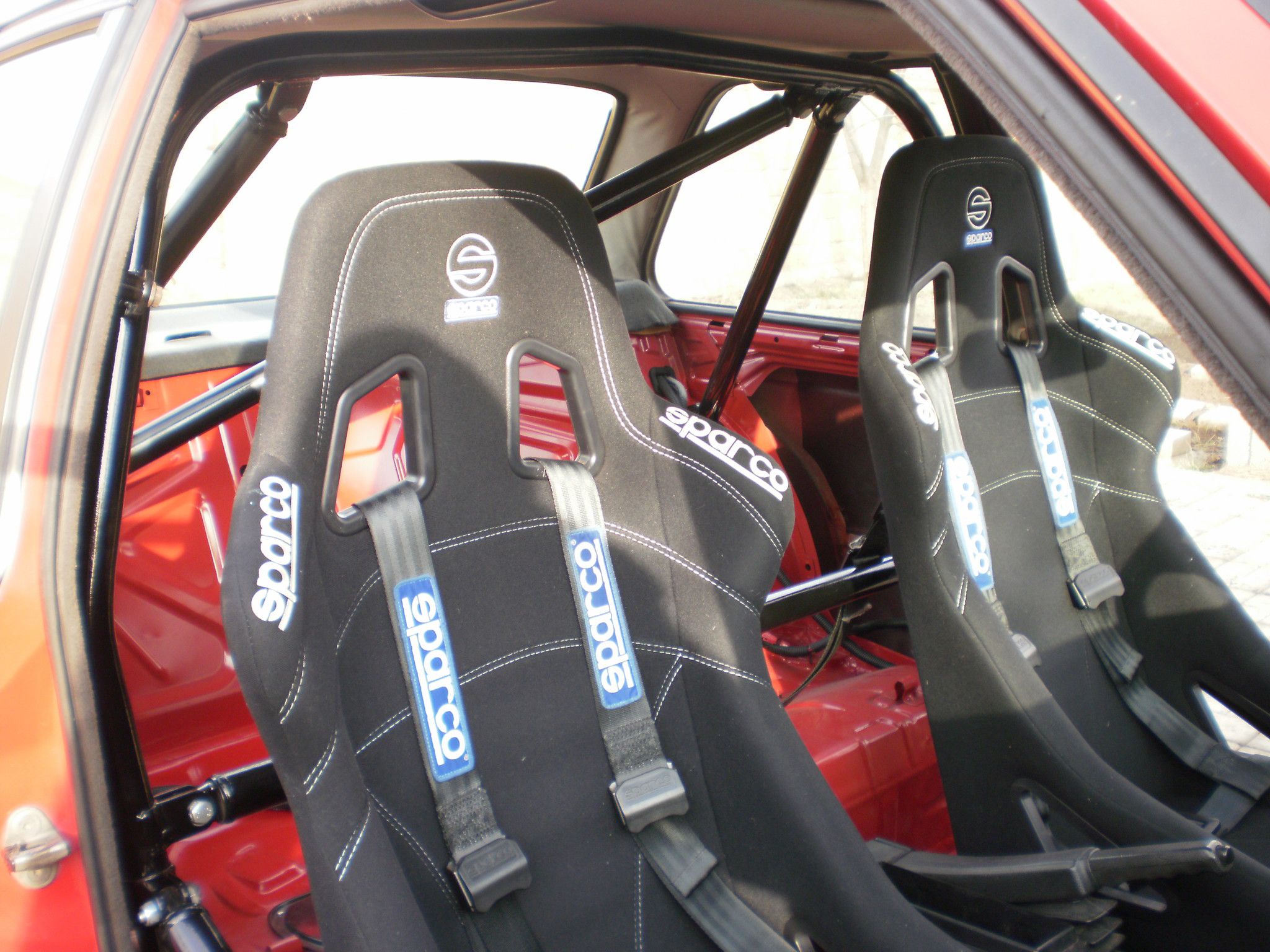

« Ответ #115 : 24 Сентября 2014, 12:13:53 »
расскажи пожалуйста про каркас, какой марки, где раздобыли, или если есть ссылка скинь плиз! очень интересен!

« Ответ #116 : 26 Сентября 2014, 17:32:43 »

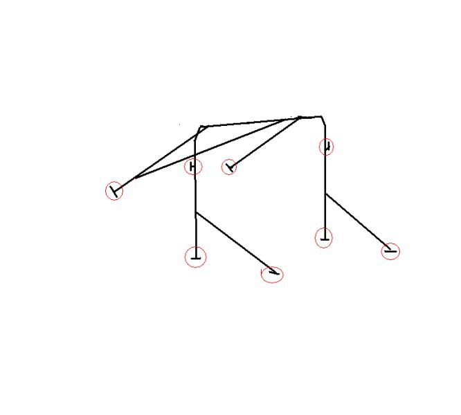

делали в Одессе по нашей схеме, такой конфигурации на е30 никто из производителей не предлагает.
его фишка в том, что он имеет 8 точек крепления к кузову и при этом у тебя нет труб над головой. это чисто стритовая версия. за основу брался 4х точечный тренировочный OMP.

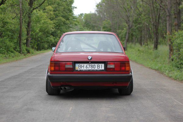

« Ответ #117 : 26 Сентября 2014, 19:39:10 »
задняя резина какого размера?

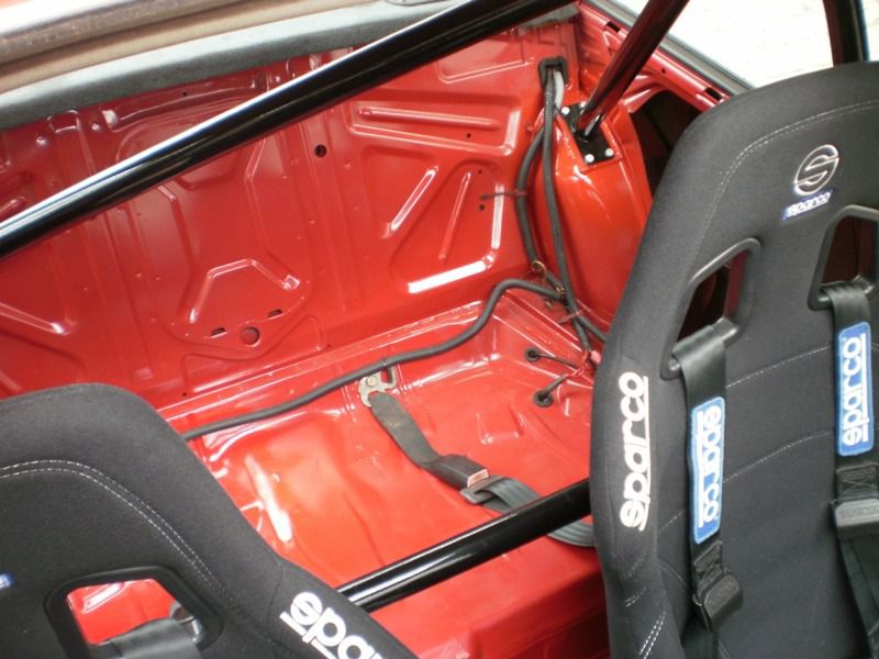

« Ответ #118 : 26 Сентября 2014, 20:44:03 »
8 точек крепления? И это только за сиденьями?
Я что то не понимаю, где там столько?
) не только за сиденьями: 4 точки где я так думаю всем понятно, потом две косые трубы уходят в ноги, и завязка на центральные стойки (там где крепятся верхние точки стоковых ремней) Посмотри по фоткам внимательно, думаю всё поймёшь!  ;)

« Ответ #120 : 26 Сентября 2014, 21:05:18 »
215/40 зад, 205/40 перед

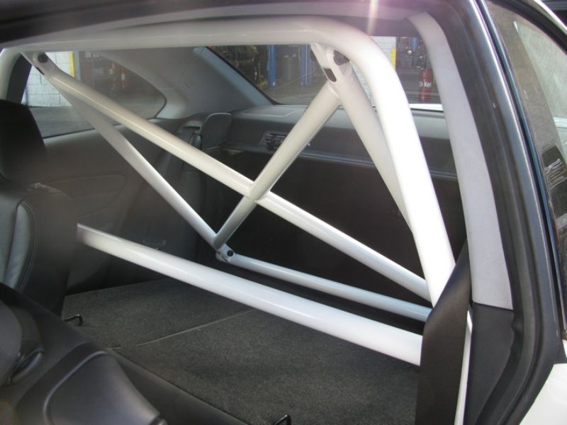

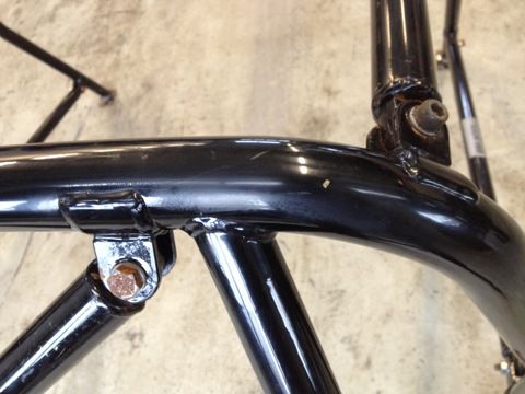

« Ответ #121 : 26 Сентября 2014, 21:24:54 »
Искал, искал и нашёл 6 точек, видимо ещё 2 не видно....
Бросилось в глаза, что каркас весь на болтах!
Вот на этой фотке видно, что задние трубу тоже на болтах! Зачем?
Они должны быть приварены к основной трубе! Все остальные да, но не эти трубы!
Моё мнение это сильно влияет на жёсткость каркаса, точнее на отсутствие жёсткости!
Плюс основная труба лучше, что бы была толще остальных!
Должно быть так!

« Ответ #122 : 26 Сентября 2014, 21:42:46 »
они есть разные и привареные и нет
  • bmw e30 325 coupe
  • Сообщений: 38
  • Репутация +3/-0
  • Локация: Ukraine, Odessa city
« Ответ #123 : 26 Сентября 2014, 21:51:38 »
вот не приварены
я просил сделать так
а вот 8 точек )
