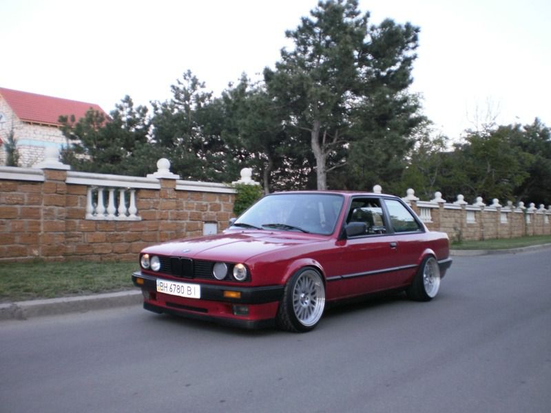

« Ответ #77 : 26 Декабря 2013, 21:04:56 »
эхх, было время... )
такая она от меня ушла..

« Ответ #78 : 27 Декабря 2013, 12:27:03 »
вот так вот :(
наверно на сливу какую нить сел
нее.. давно собрали с другом другую е30! катаемся-ковыряем-катаемся, как всегда вообщем! :)

« Ответ #79 : 06 Января 2014, 15:47:06 »
for track & street и просто для уовольствия! )

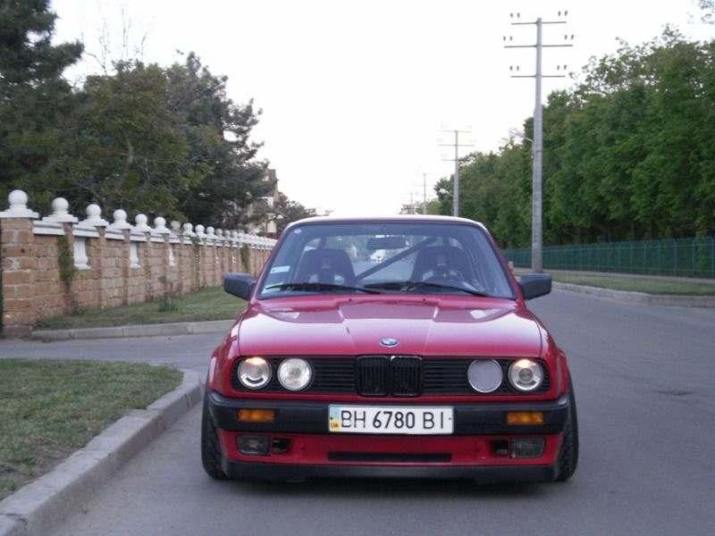

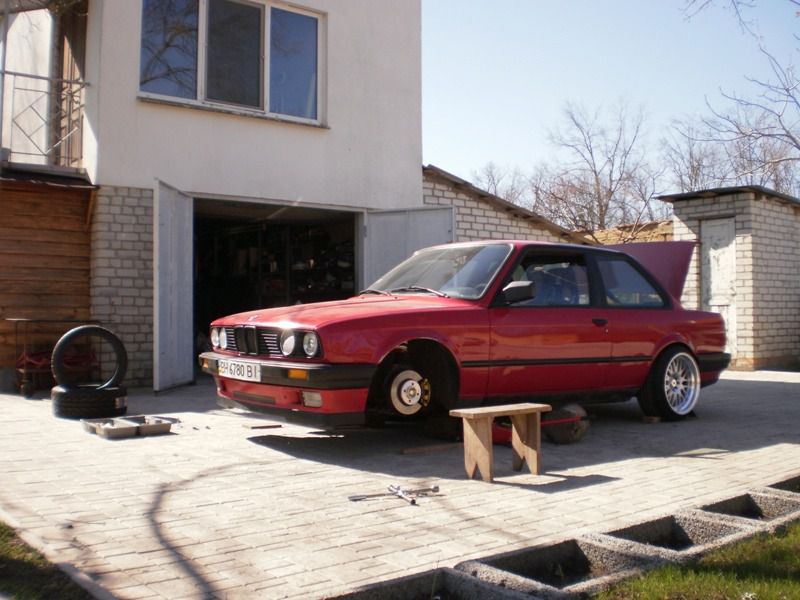

Машину собираем с моим хорошим другом вместе. Цель - этакий streetlegal авто, красивый (уклон в сторону stence), быстрый и достаточно функциональный. Стараемся делать всё правильно, поэтому долго. Полностью готова только подвеска и практически интерьер:
- коиловеры DGR type – track racing с развальными верхними опорами на шс.
- переделанная задняя балка для регулировки развала.
- стабилизаторы перед-зад H&R.
- все салентблоки – Powerflex.
за исключением высоты автомобиля. на сегодня занимаемся подгонкой всего под колёса 9/10-17.
Салон частично разобран, удалена вся шумка, всё выкрашено. Установлены спорт-кресла, ремни, лёгкий болтовой каркас.
Тормоза сток 325 (будут изменения)
Мотор сток 325 (что-то будет :)))
  • bmw e30 325 coupe

« Ответ #94 : 07 Мая 2014, 22:44:45 »
Всем привет! Борьба за внешний вид продолжается! Выставили развал: перед -3, зад -2.5. Данный сетап  - промежуточный, ездабильно!, это практически максимум что мы смогли выжать из сток арок. Дальше - ещё шире и ещё ниже!  :)))

« Ответ #99 : 09 Мая 2014, 12:57:23 »

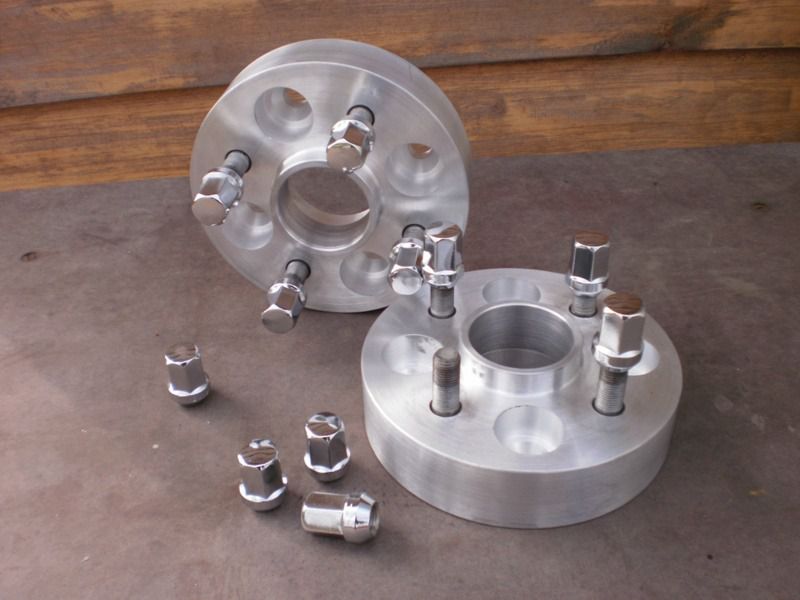

какой вылет у колес?
сейчас на машне с учётом проставок перед - 0, зад - 7, а заводское ет 25 на 9-ах и 20 на 10-ах
колёса ещё будут выноситься, но это требует кардинально кроить арки, над этим сейчас и думаем.
