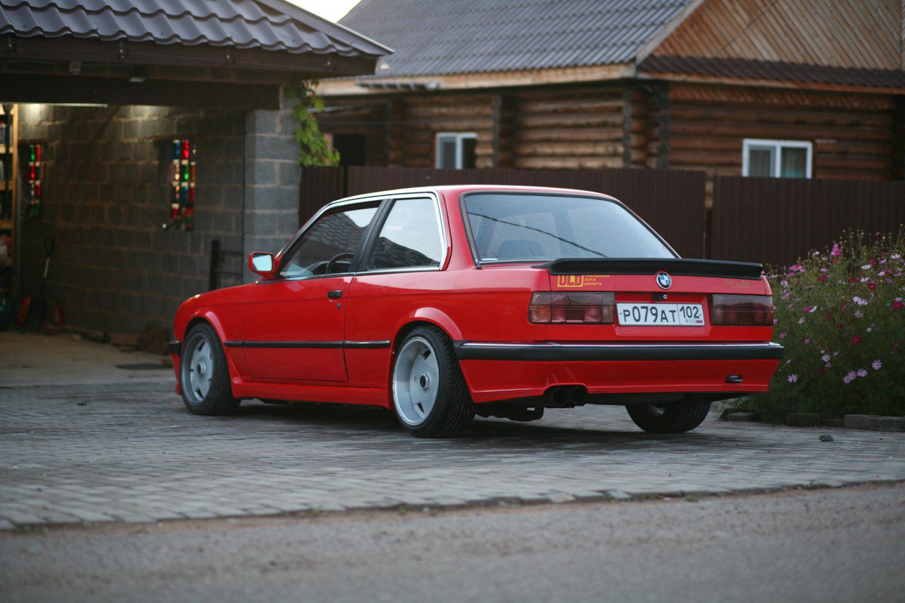

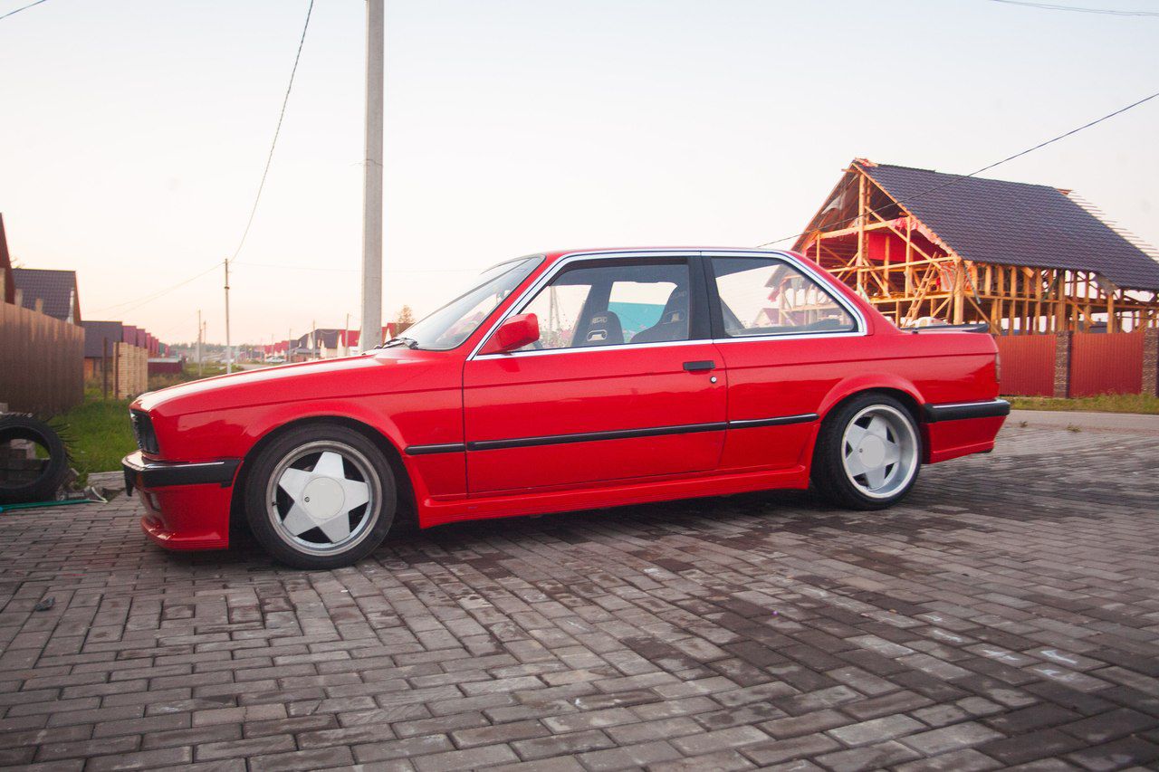

« Ответ #60 : 01 Марта 2015, 18:39:21 »
Неужто ПП плохо выглядит?
Правда не МТ
Это доводы в пользу ПП))))))))
Б\У запчасти для BMW E30

« Ответ #61 : 01 Марта 2015, 19:28:43 »
Zender, шикарен ) и индивидуальность 100% )

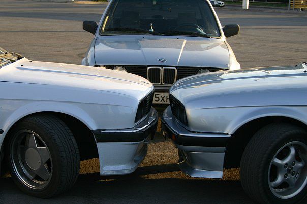

« Ответ #65 : 02 Марта 2015, 09:22:52 »
На самом деле белая тоже известная

« Ответ #69 : 04 Марта 2015, 12:43:57 »
предпоследняя на борбетах тоже известная... правда печально известная...

« Ответ #70 : 04 Марта 2015, 19:57:54 »
Предпоследняя чья? Не Бакса ли?
  • Сообщений: 2025
  • Репутация +93/-7
« Ответ #71 : 04 Марта 2015, 20:37:52 »
Тоже про Бакса вспомнил...
  • была купешка 1.8-2.7
колеса должны вращаться
« Ответ #72 : 05 Марта 2015, 09:29:14 »
Да, парни, она.
Бывшая тачка Дэна, далее известная как печальная тачка Бакса

« Ответ #73 : 05 Марта 2015, 10:42:41 »
А что случилось то с ней?
« Ответ #74 : 05 Марта 2015, 11:27:40 »
Попал в аварию со своей девушкой на горе:
https://www.e30club.ru/forum/index.php/topic,50696.0.html
