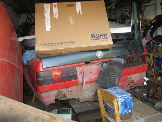

немного фото для затравки
Так она у меня в гараже и стояла .....

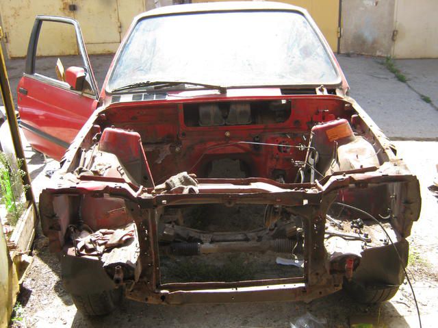

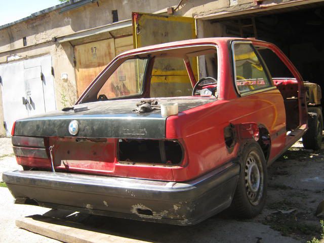

это я её в этом году выкатил )))
Продолжение следует  :D :D :D :D

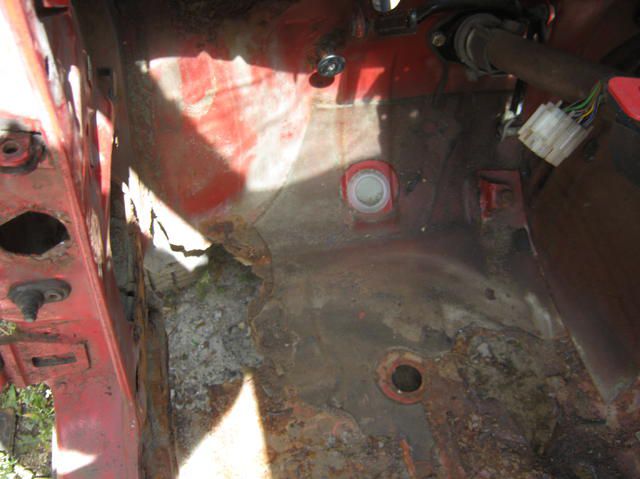

Удачи терпения тебе с машинкой все делается  ;)
Спасибо !  мне не впервой с такими "грустными" машинами морочиться )) , так что в моей ситуации восстановление этого автомобиля - вопрос скорее времени и жизненных сил, т.к в силу ряда обстоятельств не могу пока уделять машине времени столько сколько хотелось бы, и сколько моглось бы ,лет скажем 6 назад (двое малышей + еще две машины помимо этой) которые тоже требуют внимания. Но это опять лирика.
А по сути вопроса , как всегда выручили советские опрокидыватели
Которые после долгого лежания в гаражной сырости утратили все свое былое внешние великолепие , но не потеряли функционала ))))) , а так как отверстия в них 4*98 с боооооооольшими допусками , то ступица Е30 прикрутилась на ура .

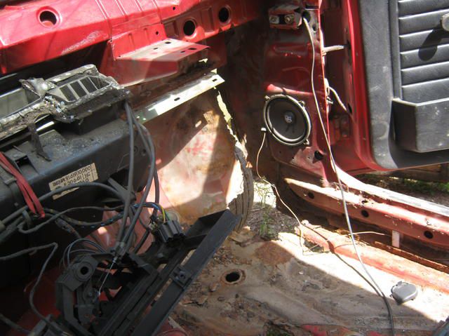

« Ответ #7 : 14 Августа 2014, 09:02:34 »
Ну и далее сварка (если позволите фото в режиме было/стало)
Очень сложное место - узел водостока/надставки воздухопритока и щита мотора
