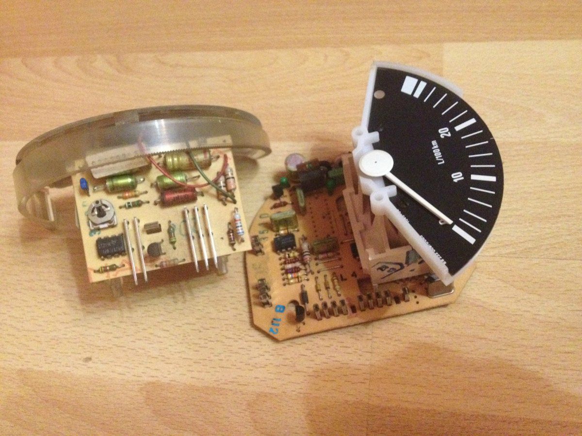

« Ответ #8 : 07 Февраля 2015, 21:19:13 »
По-моему не только от фирмы зависит, там еще разные поколения этих приборок. Кодер спереди, кодер сзади... У меня приборок много, но если честно влом их разбирать.
фото платы

« Ответ #10 : 07 Февраля 2015, 21:48:52 »
Плоховато видно, но это приборка скорее всего с кодером сзади, т.е. 1-е поколение приборок. Вот фото тахо для этих приборок, хоть у тебя и Motometer, а приборы на моих фото VDO, они прекрасно подходят.
Без экономерта:
с эконометром:
« Последнее редактирование: 07 Февраля 2015, 22:45:05 от FenixPK
