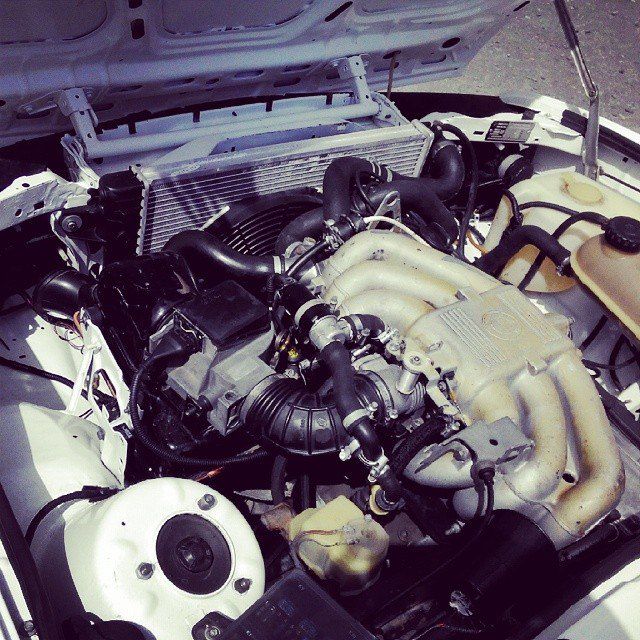

может както сказываться на температуре двигателя и охлаждении верхний патрубок радиатора? я его слепил из двух (на фото видно), есть предположение что он не должен иметь такие сильные изгибы..
  • E30, 1985, M20B23 l-jet. => m20b24 м1.3 + pilot +maF; E39 523i АКПП
...ценю олд-скул, не ведусь на моду!
  • Сообщений: 1656
  • Репутация +62/-5
  • Локация: Белгород
  • Телефон: g2O-S77-6ЧSЧ
« Ответ #9 : 23 Февраля 2015, 12:20:10 »
А помпа для чего тогда?
