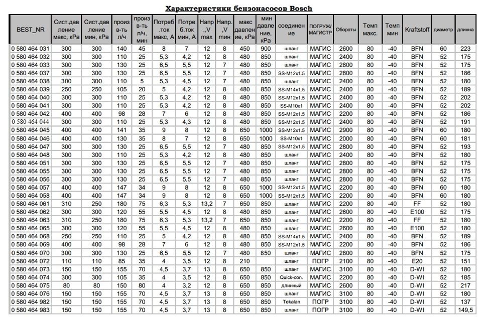

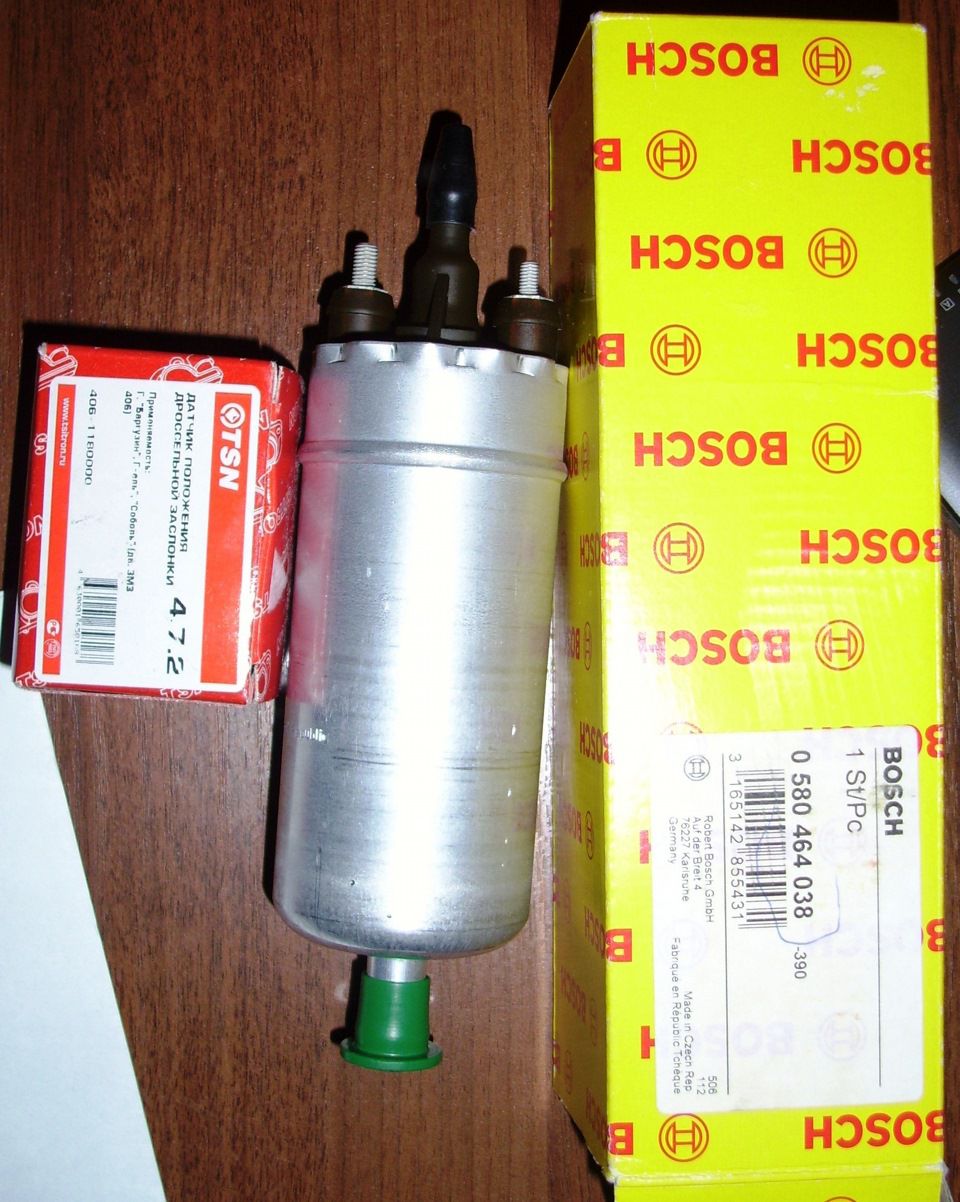

044 или 038
но брать надо с пластиковым штуцером
я брал по моему 044.
