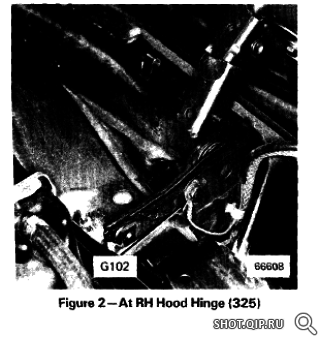

Дальше... По поводу проводов - у тебя лютый адов колхоз. На ноге 31 должна быть МАССА. не питание. Коричневый провод с 31 ноги идет на точку G102. Это масса на задней верхней части двигателя. Очевидно, в процессе эксплуатации масса потерялась и умельцы, не желая вдаваться в подробности БМВ-строения, вывели массу напрямую на АКБ, где она у тебя еще раз успешно отвалилась.
Картинка тебе (не знаю, поможет или нет. Лучше не было)
