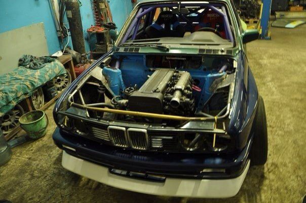

Так как родной телевизор был весь ржавый и кривой я его нафиг вырезал и заново изготавливаю другой. Пока только сам телевизор и его крепление к кузову. Позже подгонка и изготовление креплений фар и решетки. Вариант крепления рамки к лонжеронам выбран не случайно - чтобы конструкция именно стягивала их, а не гуляла на болтах если бы болты находились по ходу движения.

Отлично! Тоже буду делать себе.
Вот еще такой вопрос, имеет ли смысл кинуть диагональную распорку внутни телека, для большей жесткости контрукции, чтоб лонжероны меньше гуляли?

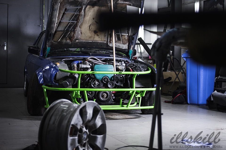

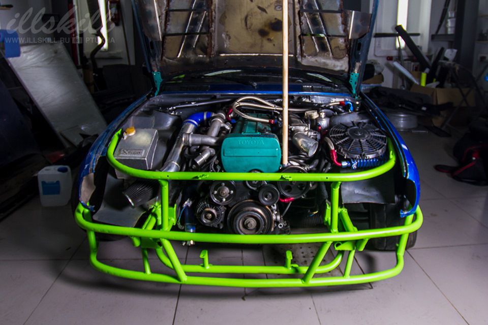

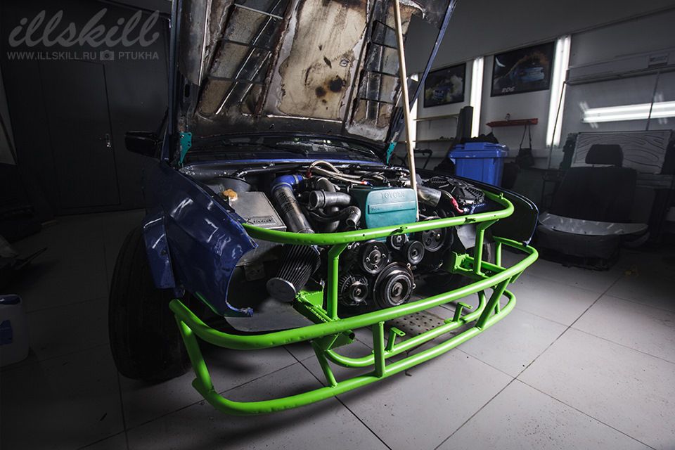

Уже варили бы сразу баш бар по приложению тогда)

Что такое "баш бар" по приложению и как он выглядит?

Чего то не хватает, пока не понял чего)))
Не хватает вот его
  • Е30 1984 Купе
IN DRIFT WE TRUST
  • Сообщений: 8397
  • Репутация +274/-131
« Ответ #6 : 18 Марта 2015, 08:43:20 »
А это что такое? Мотор чтоли? Этого сейчас везде хватает...))) Я понял чего...крепежей капота и прочего, представляю сколько еще возни с этим)))

« Ответ #7 : 18 Марта 2015, 09:35:26 »
Что такое башбар и с чем его едят?
На самом деле — всё очень просто — "Bash bar" — это каркас под бампера. Защищает всё, что спрятано под пластиковой облицовкой автомобиля.

Ну я такой экстремальный вариант пока не рассматриваю. Назначение моего телевизора то же что и оригинального - крепление фар, решеток и т.д.
Крепежа капота нет потому что он будет съемным на 4-х замках из стекловолокна, когда потеплеет сделаю, пока родной сцука тяжелый.

а почему штатный на болт не посадил?

а я себе тоже с профиля съемный варил, но изрядно попотел чтоб сохранить родное крепление капота
