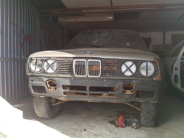

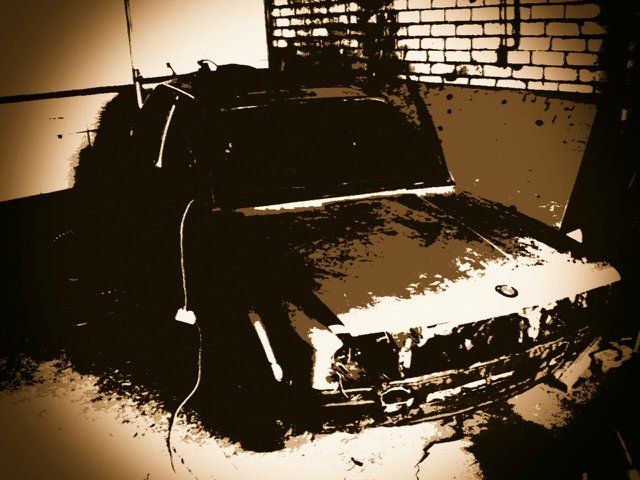

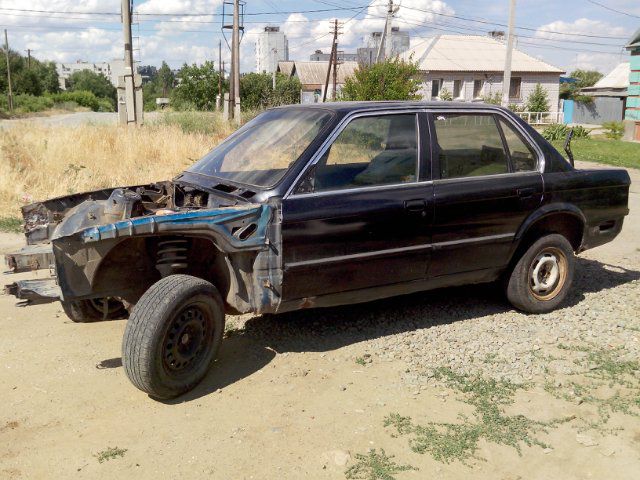

Итак, тру стори
Часть 1.

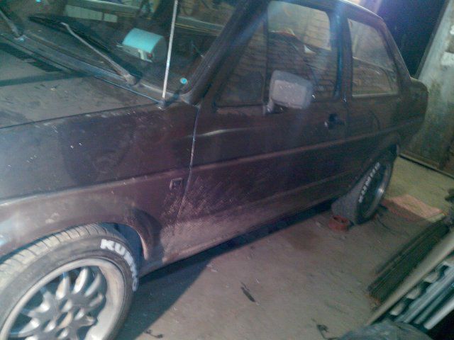

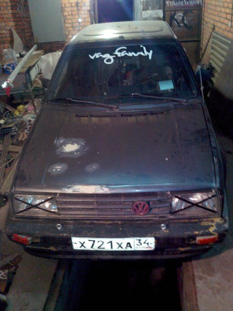

Началось с того, что имел я факен ваген, джетта мк2 купе, не первый, но долгий опыт с немцами, который однозначно заявлял о том, что за ваз я больше садиться не хочу.
Моим любимым путем, то есть бартером заимел битую езо седан с м20б23, вентелируемыми передними тормозилками, баком на 65 литров и как выяснилось блокой)

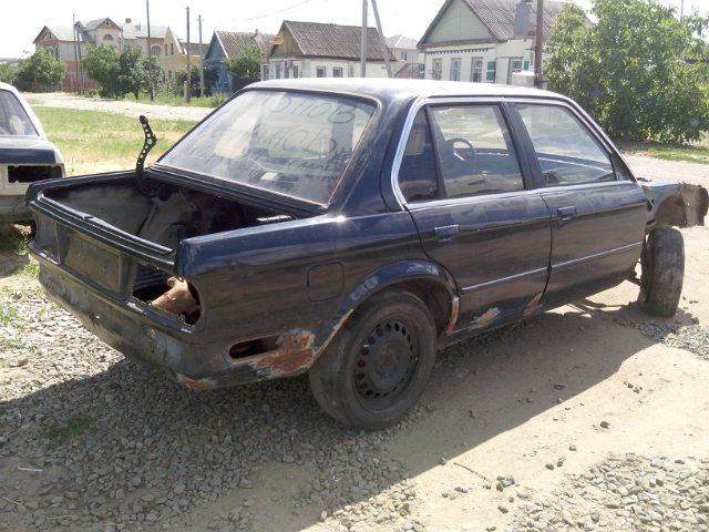

Взял за 5к кузов езо купе ПП, большое спасибо Ralf34)
Снял все что смог) и пустил нажестяные банки битый кузов седана.
Часть 2.
Пошел процесс восстановления купе. Был установлен двиг, и машинка встала зимовать.
Причины на то, отсутствие как такового гаража, и отсутствие билетов банка России на недостающие запчасти.

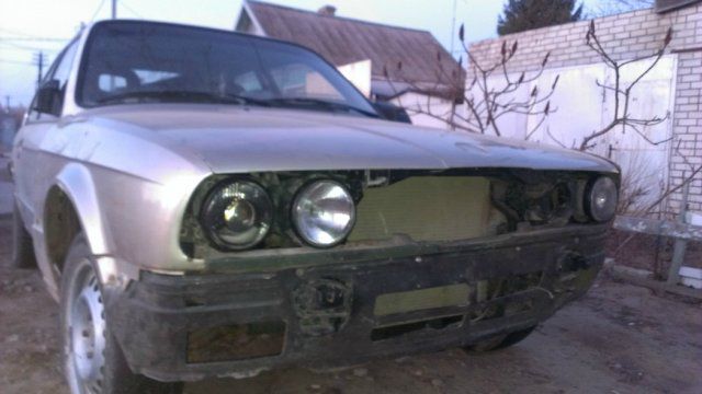

Ожидание - раз.
Часть 3.
Весной же, в период обострения, подвернулся второй кузов, того же года, цвета и количества дверей, и самое пикантное снова за 5к =))) Еще раз огромное спасибо Ralf34 =)
Но, существенно такое но! Кузов облегчен, проварен, срезано лишнее, и окрашен волшебным грунтом, там, где это необходимо.
Примерно на этой же стадии обострения был куплен столб м50б20, угадайте за сколько?)) за 5к)))
Но канешнаженебезкасяка, погнуты выпускные клапана.
Ожидание - 2. Так как материальные блага приблизились к нулю, а сессию сдавать надо.
Часть 4.
Вот снова обострение) Весна все дела.
Был бартером приобретен почти болт он м40, 1.6
В обмен на м50
Сомнительный поступок, но в связи с обстоятельствами нужно начать передвигаться, и в перспективе более мощная агрегатура =)
Именно поэтому более рентабельным счел этот вариант.
Ожидание - 3.
Но теперь, по большей части машинка ждет рук и ласки, нежели денег, поэтому сейчас процесс идет.

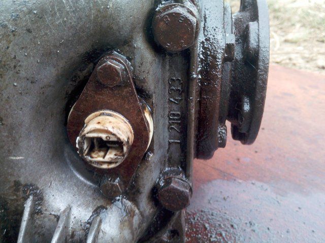

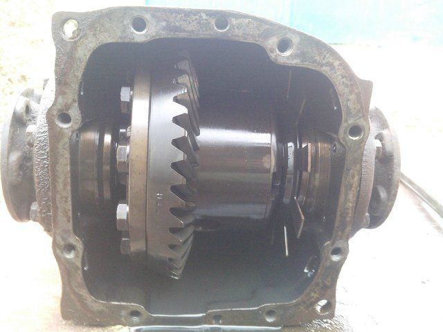

Установлен уже сам мотор, в числах 26 - 29 будет установлены коробка и редуктор из потустороннего мира!!! ручным крутильным способом показывает, что число его - где то 2.25!!!
Да, если это вдруг так, то я на нем передвигаться человечно не смогу, понимаю)
На сироко клабе есть программка для расчета скоростей, она мне показала, что с моим мотором, на отсечке, и с этим редуктором, на 5 передаче, моя скорость должна составить, не много, не мало, а 393 км/ч  :D :D :D
Ставлю его, дабы посмотреть и ощутить что это есть)
М б кто знает что это за редуктор такой???  ??? после исталяции всего необходимого сниму видос, самому интересно кака я буду трогаться)
так как на полувыжатом сцеплении моя скорость, если верить тому калькулятору, составляет 5 км/ч (пробки я вас жду  :D :D :D)
А на первой в отсечке уже 80 км/ч (это по городу на одной передаче передвигаться можно))))
В новых частях - новые фото)
Подписывайтесь, ставьте палец вверх  :D :D :D :D :D :D :D :D ;D

Жетта2 купе уже история была такая белая больше и не видел таких.

кмк, с таким редуктором ты будешь не реже 1 раза в два месяца менять кпп. Может чаще) Самый(самый?) длинный редуктор поставить на самый овощной мотор в линейке е30(м10 не трогать!) - это даже я не решился))))
сними видос потом, как оно трогается. Если конечно удастся стронуть её с места)))
У нас их в городе не меньше 3, это на дорогах видел, так мб еще где пылятся стоят)
на счет кпп - у меня их три  :D :D :D :D :D ;D ;D
Но, я уже писал, что ставлю его дабы только попробовать и ощутить что это есть, ля эксперемента так скажем)
Другой редуктор уже лежит и ждет, хотя хотелось бы вообще короткий, 4.1 или 4.44, что нибудь такое.
Хотя м б кто то поменяться захочет)
И кто знает? имеет и он какую-нибудь ценность, такой редуктор?

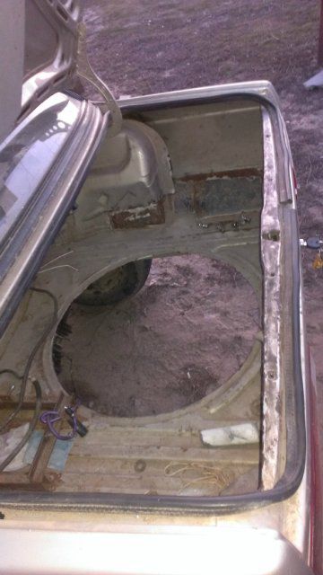

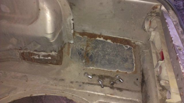

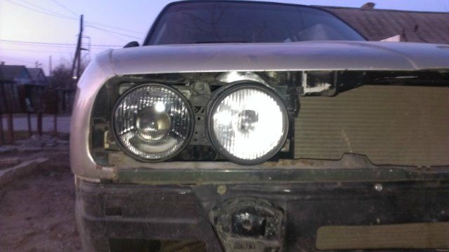

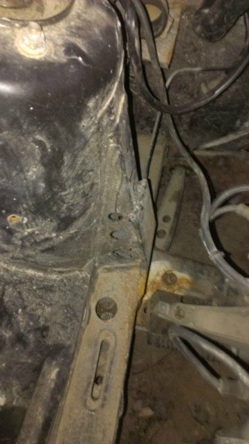

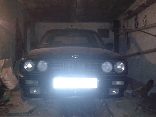

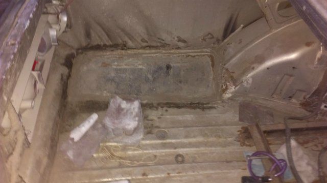

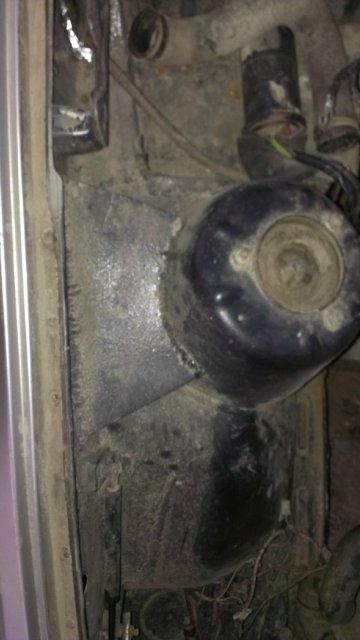

Немного повыпендриваюсь) свежие фото)
Новые седла, прибока, спойлер, и оптика) спасибо ralf34)))

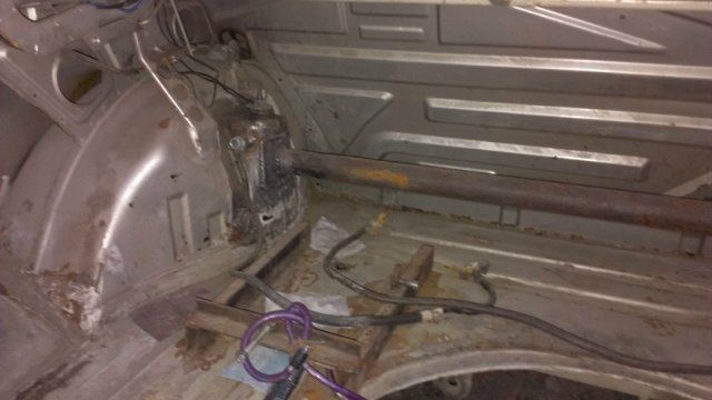

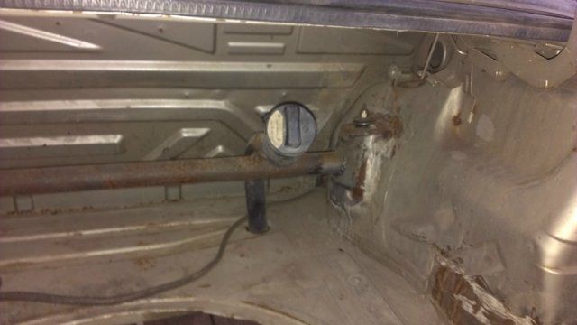

+ кому интересно фото усилений и облегчения
« Последнее редактирование: 24 Марта 2015, 19:26:31 от tarzan
  • Сообщений: 1708
  • Репутация +51/-5
« Ответ #7 : 24 Марта 2015, 20:06:29 »
а нафига горловона в багажнике? и с завареными воздуховодами в багажнике - печка дуть будет нормально только с открытыми форточками!
 :o

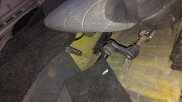

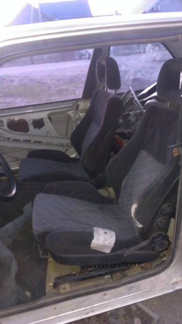

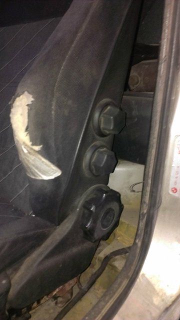

...а сидухи от чего? продаются?
  • е30м30, Сoupe,1985
  • Сообщений: 102
  • Репутация +5/-7
  • Локация: Волгоград
« Ответ #9 : 29 Марта 2015, 22:35:19 »
Опелевские рекаро, с переделанным под езо креплением)
И нет, не продаются.
Покатался в них, они ужасно удобные))) особенно когда боковую поддержку под себя настроил)

подозреваю что с редуктором ты мог просто ошибиться) но если нет, то пожалуй он может сгодиться мне, с моей короткой коробкой зф будет самое то.
  • Сообщений: 102
  • Репутация +5/-7
« Ответ #12 : 22 Июня 2015, 15:19:57 »
Кстати, тоже интересно получилось, но по моей методике выходит что и 3,6 редуктор оказывается 1.8) не опытен был, а так у меня на самом деле 4,1 чичло передаточное) просто прокручивая редуктор, надо слегка придерживать оба фланца) тогда все все как нужно получается)
