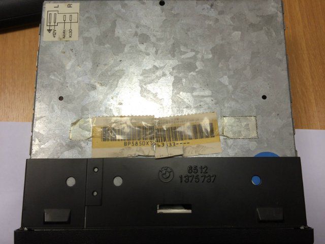

привет. Возник вопрос по магнитолке, подлючили плюс и минус, мафон включается, загораются лампы дисплей.
Кручу ручку включения, на дисплее ничего не отображается,но он горит.
Есть подозрение что это типо как габариты работает. Кто сталкивался?
вот фото на корпусе.
плюс минус понятно.
ant- антена, там +12 появляется при включении магнитоллы
а вот что такое KI 30
BMW е30 Coupe

KL 30  туда подается плюс при включении зажигания
я подал постоянный плюс и туда и туда грубо говоря скрутил оба провода на один постоянный плюс
вообще изначально задумано что при выключении зажигания выключается и магнитофон, а постоянный плюс - это на память магнитофона чтоб не настраивать программы постоянно
все провода идут на магнитофон с большого белого разъема под рулевой колонки, там есть и минус и постоянный плюс и kl30
Спасибо !
