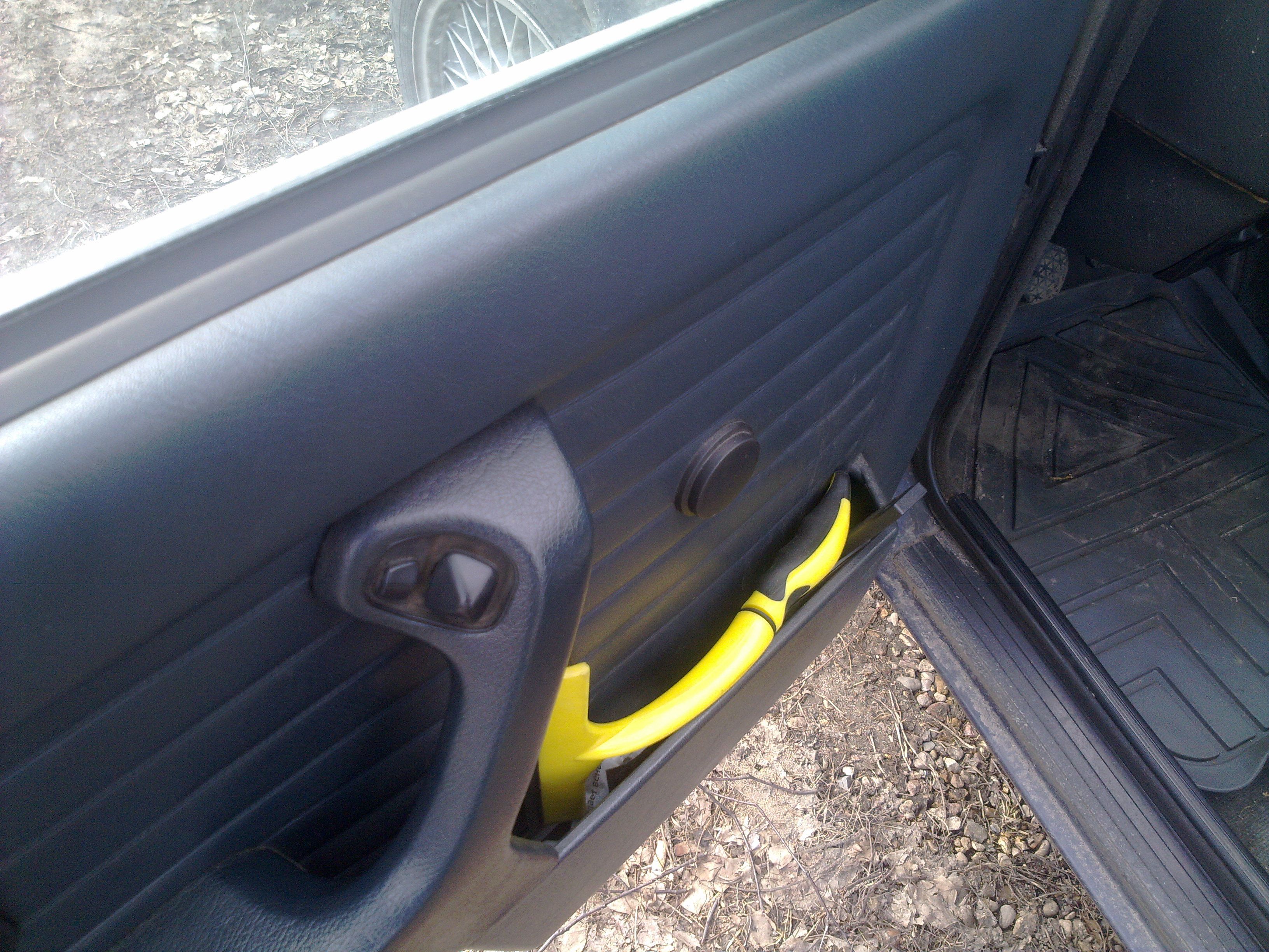

  • Сообщений: 6073
  • Репутация +305/-15
  • Локация: МСКунцево
« Ответ #7 : 20 Мая 2015, 16:46:20 »
Вот и дошли руки до выкладывания фоток.
  • Сообщений: 1858
  • Репутация +85/-6
  • Локация: msc
« Ответ #8 : 20 Мая 2015, 16:48:37 »
Хорошо получилось!
