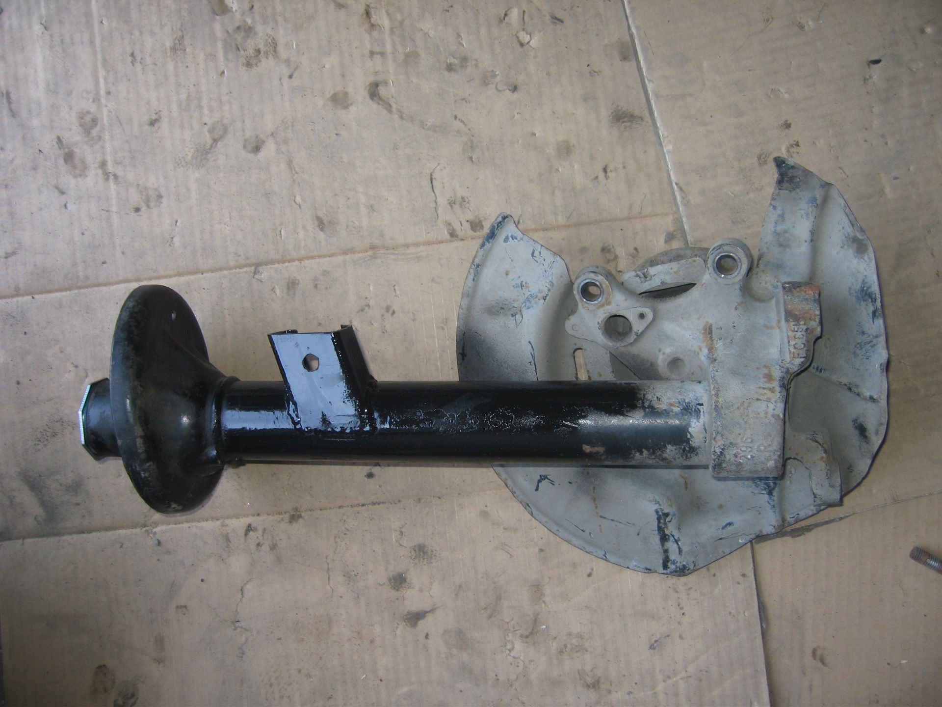

Давно меня занимает одна идея - улучшить работу переднего стаба.
Именно:
подсмотрел на Е30 М3 (какой еволюшн - не знаю). кости крепятся не к рычагам а напрямую к стойкам. Так же сделано на Е34, Е36 и думаю на многих других кузовах.
в связи с этим несколько логических измышлений:
1. стаб, даже штатный, теоретически должен лучше держать т.к. усилие, которое на нём развивается при равных условиях ниже.
2. шаровая стойки должна жить дольше т.к. мы её разгружаем
3. на косточке с обоих сторон должны быть шаровые (стойка же поворачивается) соотв. четкость отрабатывания стаба выше
Сделать сию конструкцию в принципе не сложно с моей точки зрения (приварить ушко к сапогу и, если понадобится, укоротить косточку от Е34, той же сваркой)
Вот думаю, не сломается ли сама палка стабилизатора. Ход то ведь увеличится...
Ваше мнение, господа тюнеры.
Может кто делал, поделитесь ощущениями...

мне кажется стаб не сломается, он же сделан из пружинной стали, вобще интересная затея)) у меня стоят стойки от е46, там есть крепления для косточек, надо посмотреть, может туда получится их прикрепить))

я делал себе так, мне понравилось! но сейчас другая е30 с большим выворотом там не проканает на стойку крепить, вырвет

Мы в м гараде так делаем. Все ок ее ломается. Кости от е34 ставим.

спасибо за подтверждающие комменты. буду делать себе. кронштейны костей отпилю от 34-х сапогов)))
постараюсь сделать и выложить здесь фото...

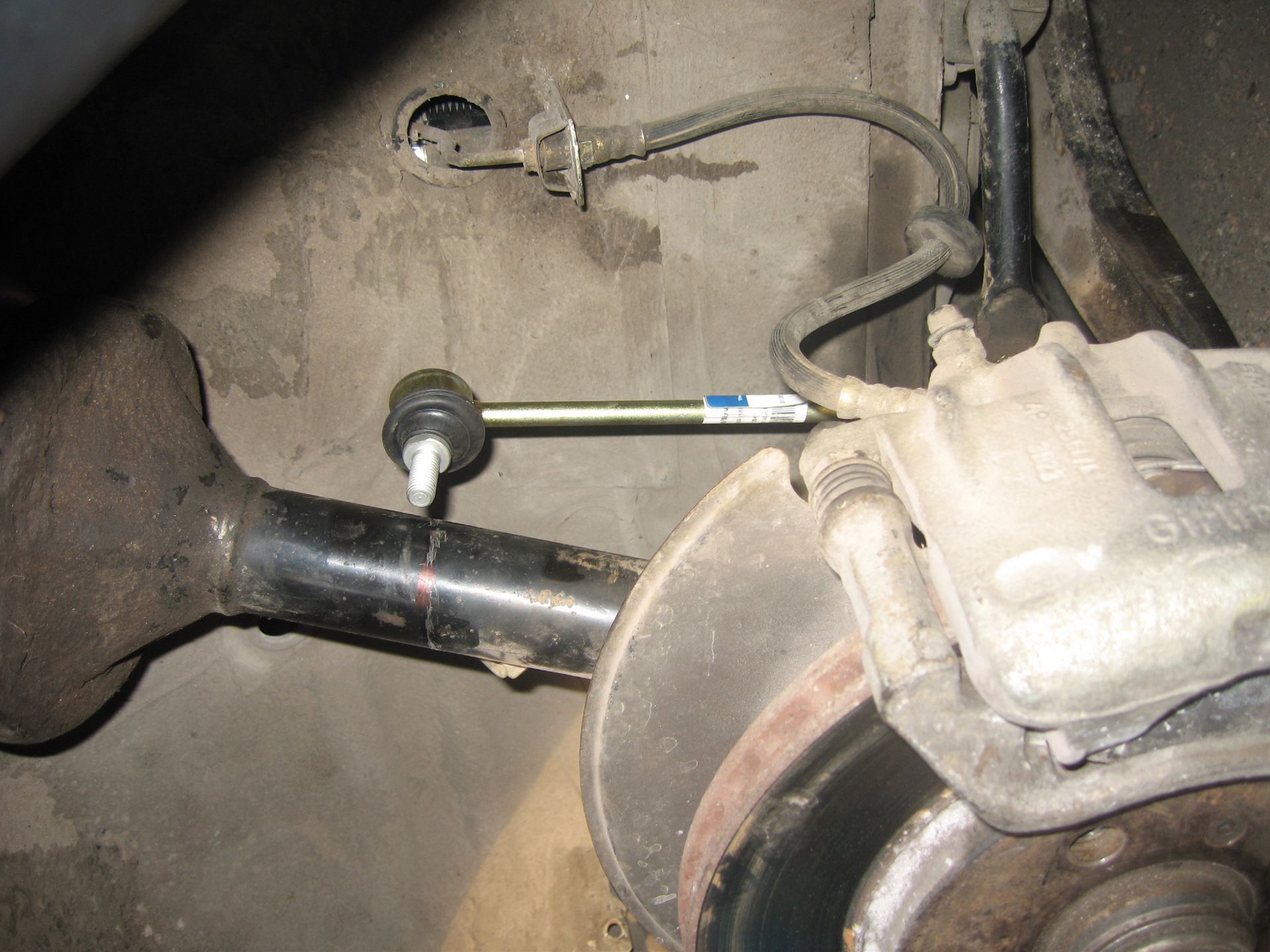

так делал я

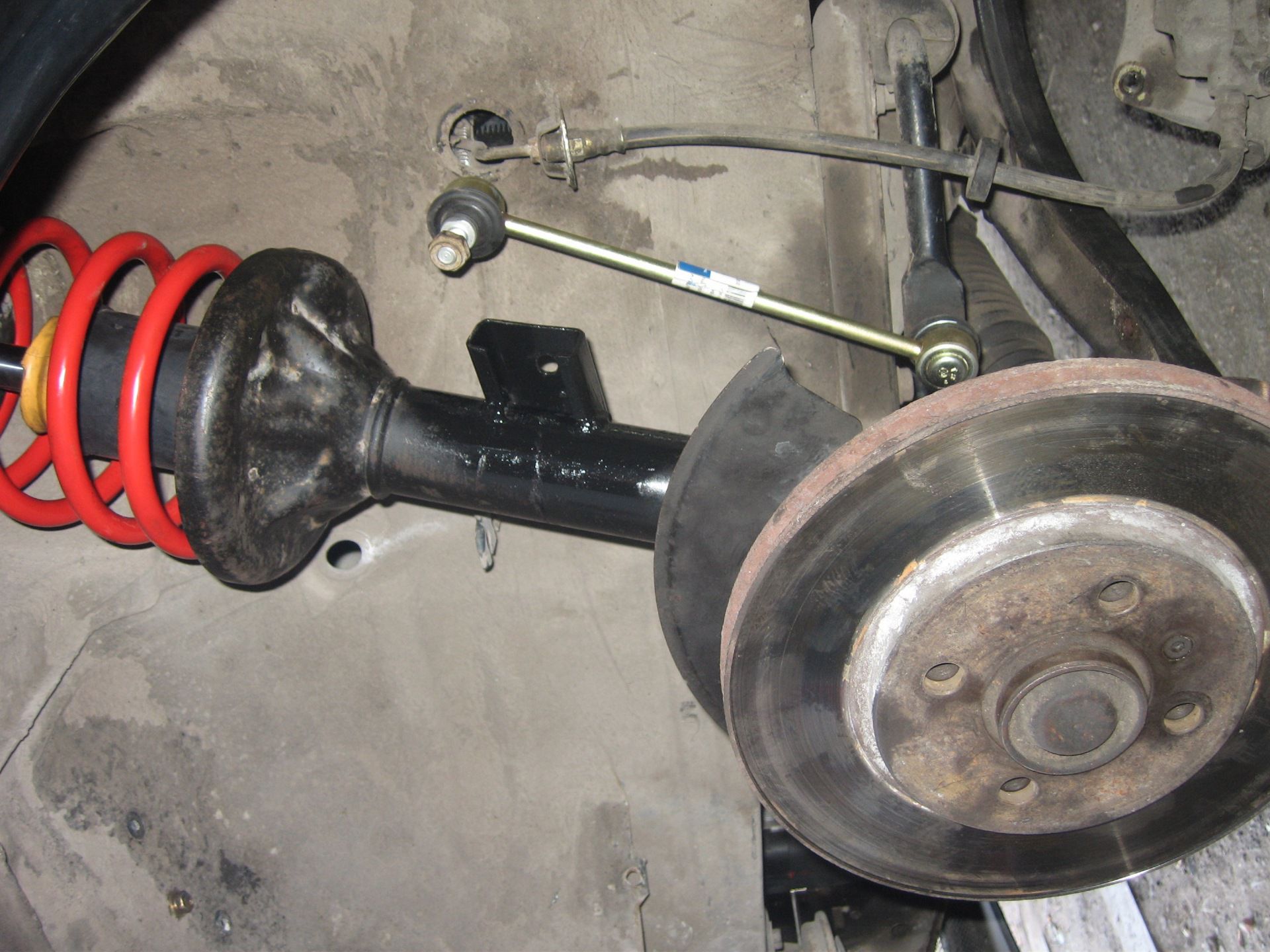

Результат положительный, вот как это сделал я.

стойка стаба от чего? сам стаб стандартный?

стойка bmw 240мм, заказывал как с е36

в место своих передних ставил с форда с-макс задние подходят без всяких переделок. только пластину п образную с рычага нужно убрать

только хотел написать что ставил с какого то форда. там все болт-он.

ну это опять же выглядят как сток, но на рычаг уже опирается ШС. а тут ребяты мутят разгрузку рычага)
