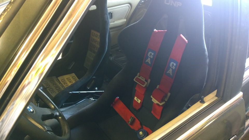

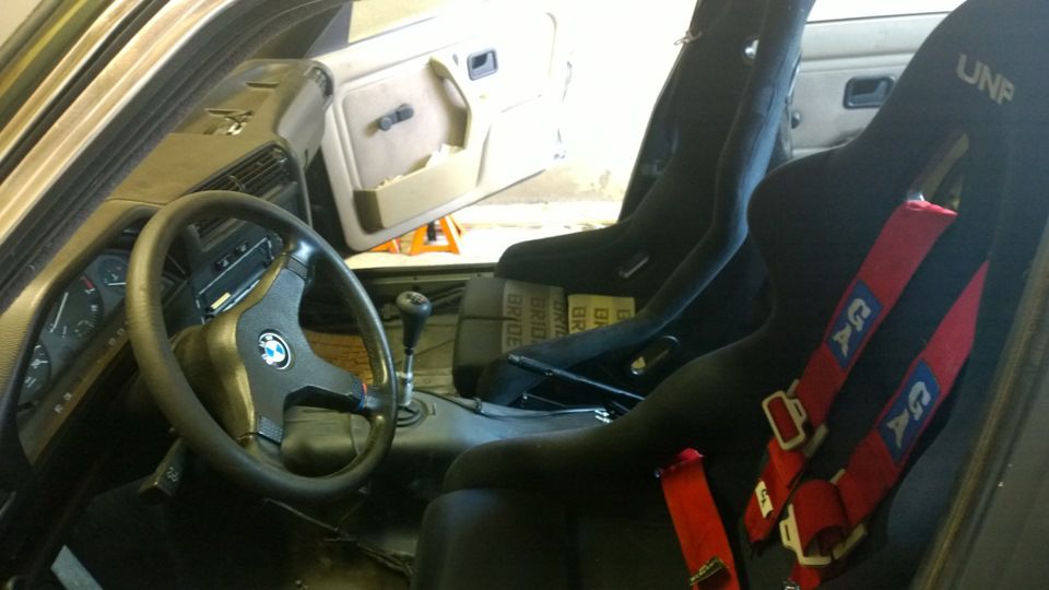

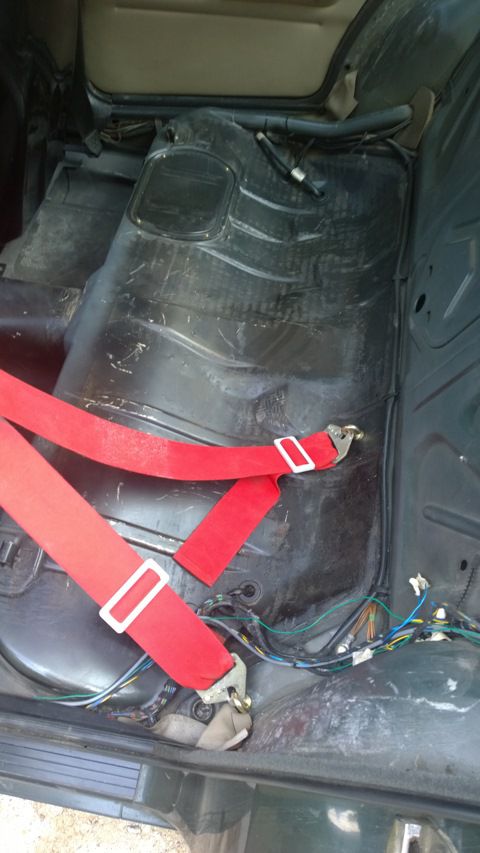

    « Ответ #42 : 13 Июля 2015, 22:39:26 »
    Прикрутили второй ковш. Нацепили ремень для водителя. Позже купи другие ремни и сразу пару. Дабы было по феншую.
