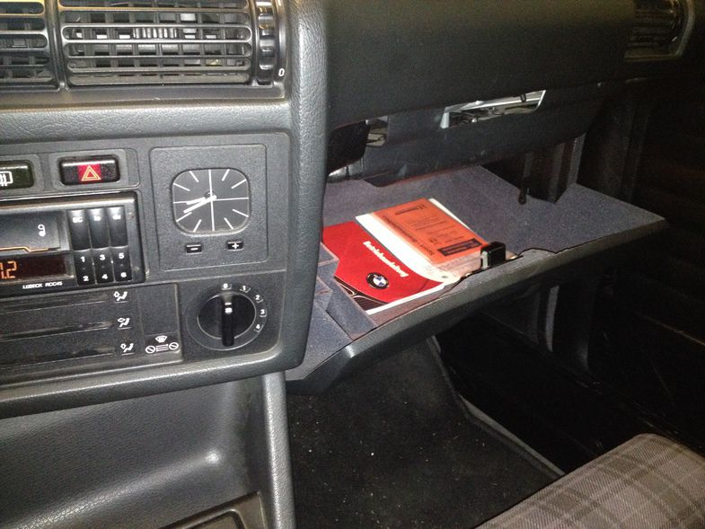

« Ответ #1 : 29 Мая 2015, 23:31:59 »
Каким он был, начало разборки...
Эйфории, и радости от находки такой Е30 было море, но как бы не хотелось нарушать оригинальное состояние, каким бы он хорошим не был, я точно знал свою цель, и не долго думая принялся за разбор, в конце концов все будет ему во благо.

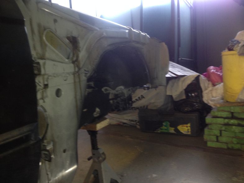

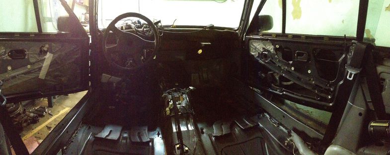

« Ответ #2 : 29 Мая 2015, 23:45:10 »
Продолжаем разбор, зачистка днища, подготовка, восстановление
Кабер разобран до голого днища, начался тщательный процесс его изучения, не смотря на такое состояние было найдено не мало мест где начинали выступать рыжики, жучки, после этого я больше не верю когда мне кто -то рассказывает сказки про не ржавые е30)
Итак закупился я стальными щетками на болкарку, грунтами, герметиком, пуливизатором, и процесс начался.Каждый малейший рыжик был зачищен до металла, и вытравливался по несколько раз цинкарем и так по всему днищу, конечно можно было зачистить все днище, но не видел я смысла нарушать оригинальное антикорозийное покрытие там где оно отлично держится.
Итак:
1.Все проблемные места зачищены, вытравлены цинкарем
2.Первый слой кислотный грунт Reoflex
3.Акриловый грунт Reoflex
4.Все расчищенные швы были обильно промазаны герметиком 3М(очень он понравился как и в работе, так и после высыхания
5.Антикор, по совету уже не помню кого заказал я оригинальный антикор BMW, потратил уйму денег на него, так я и не понял в чем дело, то ли его надо чем то разбавлять, то ли просрочен он, но он напрочь отказался сохнуть, несколько дней ждал он так и не схватился, в общем решил я на этом прекратить работу этим антикором, и залил все антикором valvoline tectyl

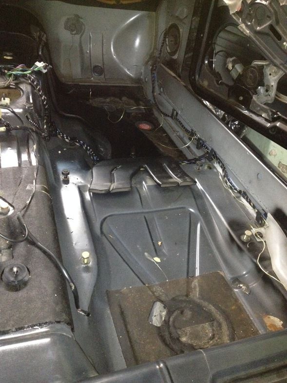

« Ответ #3 : 29 Мая 2015, 23:56:50 »
Сборка заднего моста, одели бак, проложили магистрали
Начали сборку с прокладки топливных и тормозных магистралей, топливные купили по метражу и погнули по днищу, с тормозными все еще проще по каталогу подобрал и заказал трубки уже со штуцерами и готовые по длине WP
Бак большой для е30 на 65 литров, предварительно подготовлен, вскрыт антикором и установлен на законное место
Так же и задняя подвеска была вся зачищена и перекрашена, в заднюю балку были вварены пластины под развальные болты е39, для возможности регулировки сход развала
Долго думал полиуретан или резина, в итоге подумал что от койловеров жесткости и так будет достаточно, а машина собирается не как корч от полиуретана отказался, заказал все новые резинки lemferder
Рычаги от e36 компакт были выбраны для перехода на разболтовку 5*120, ступичные подшипники FAG
Были найдены толстые привода от е30 дизель такие же как на 325, без люфтов, было решено заменить в них смазку и пыльники
Редуктор широкий с дисковой блокировкой, передаточное число 2.67, возможно окажется длинным, будет видно, на этот случай лежит еще один 2.93

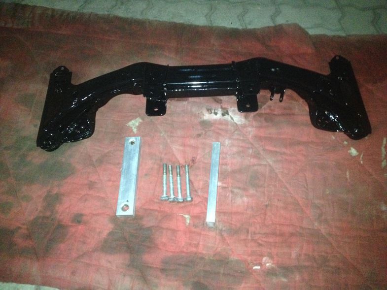

Примерка мотора, доработка передней балки
Мотор М60 был взят с донора 740 е32, лапы для установки его в е30, и выпускные коллектора, а так же проставки для опускания балки заказал скопом на американском сайте garagistic.com, не пожалел, качество и точность супер!Первая примерка с гидроопорами от 740 е32 показала что рейка и выпуклые крепления на балке упираются в поддон, балку переделали, за одно и усилив места под подушки, чтобы возвысить мотор над рейкой, нужно использовать гидравлические опоры от е39 дизель м51, именно их, они выше других, несколько примерок, подгонок, все четко, вакуум не мешает, зазор между рейкой появился, мотор стоит ровно, сразу сделали защиту под него из нержавейки которая валялась без дела давно
