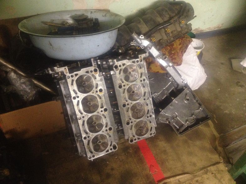

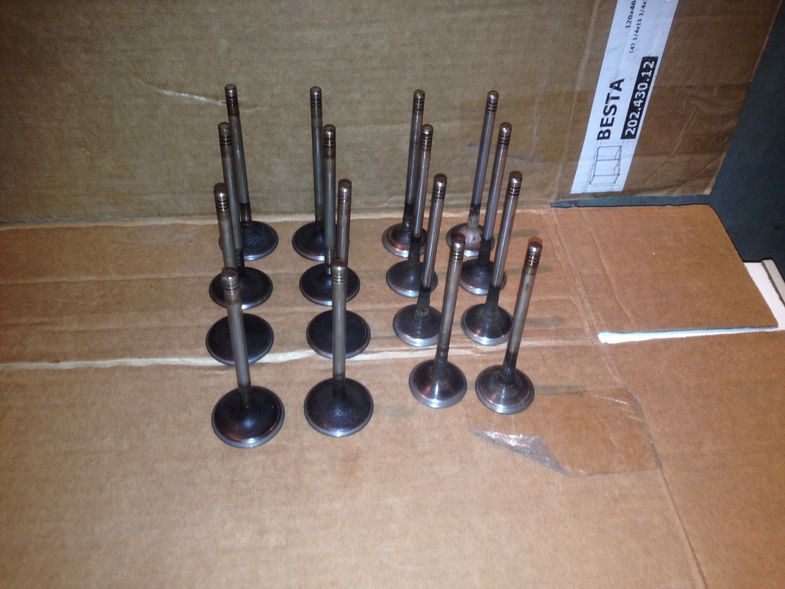

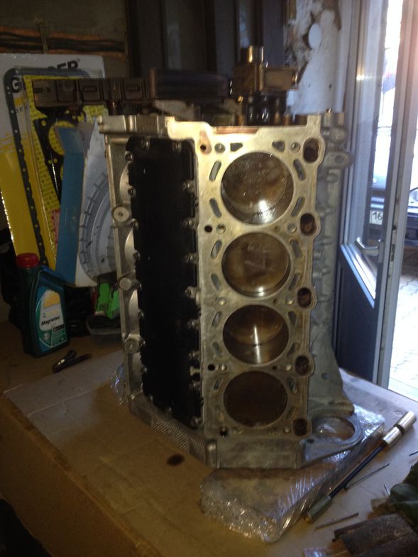

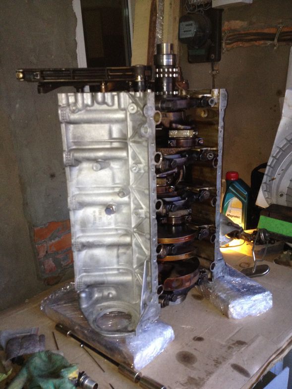

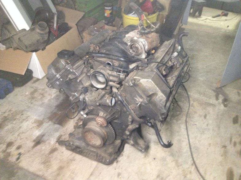

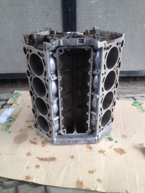

М60.Я просто полез поменять сальники, и тут понеслось...
Итак, дела моторные)С поисками мотора была целая эпопея))начал я искать мотор практически сразу как появился кабер, сначала купил я мотор у одноклубника в Питере, мотор приехал, простоял у меня где то несколько месяцев, тогда я был еще зеленый, ничего не знал)потому я очень удивился когда пробив номер на блоке мотор оказался 3х литровым вместо обещанных 4х, я в панике звонить в Питер, благо пацаны там нормальные, и я без проблем вернул мотор.
Дубль 2, ищем мотор, начал искать донора, и вдруг первое посещение на авито нахожу в области только выложенное объявление Е32 740 на механике и по цене того мотора что я заказывал из Питера, дело вечер, не долго думая хватаю корешей выезжаем в область, приезжаем ночью, стоит подразграбленная семера, оптики нет, сидений нет, лобовика нет, мотор без охлаждения и отсутствует часть навесного, но заводится, звуков особо никаких, в придачу отдают двойные стекла, дерево и еще много всяких семерошных ништяков, а самое главное еще и коробас на ней 6мкпп s6s420g, и это все за те деньги на которые я только рассчитывал приобрести мотор, не долго думая берем, транспортировка ее в Ростов была еще тот экшен(жалко фот не осталось) Е30 с М40 потянула Е32, на улице зима но дороги мокрые, вместо сидения нашелся какой то ящик, ну и я сел за 7ку, тянули ее где то 200км, но эту поездку без освещение и лобового стекла зимой, я не забуду никогда, ощущений всех в словах не передать)
Ну да ладно мотор до последнего вскрывать я не хотел, знал если вскрою попадос $…, ну и работал он более менее нормально, сделал раскоксовку лавром компрессия была в норме, но вот приближался момент установки мотора в кузов и начал я готовить его, ну думаю поменяю сальнички отмою его, в общем до чего дошло смотрите ниже, по другому не смог, в каком гавне мотор был снаружи, в таком и внутри, каналы засраты, все в диком слое нагара, каши…а дошло вот до чего:

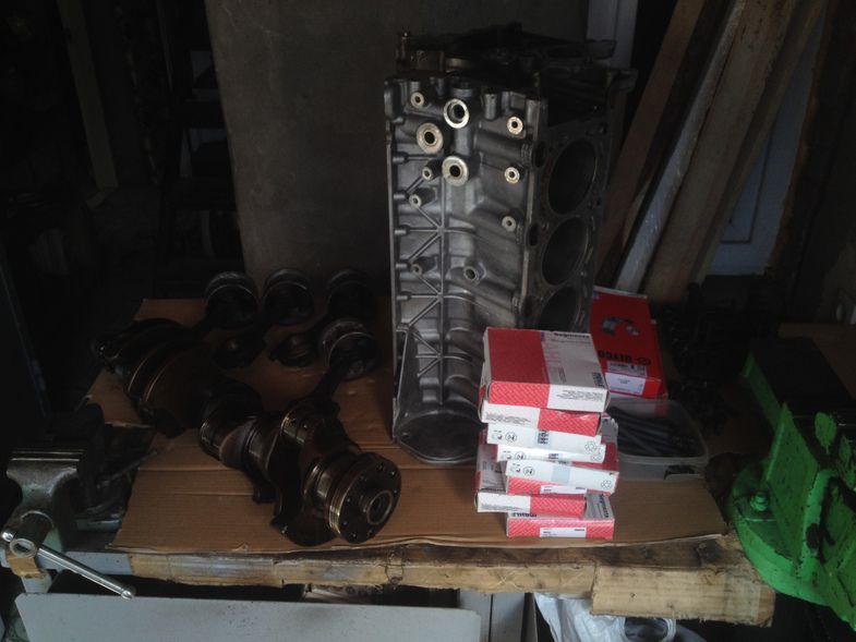

-Замена вкладышей коренных и шатунных
-Замена поршневых колец
-Притирка всех клапанов
-Замена маслосъемных колпачков
-Замена всех цепей
-Замена всех сальников, манжетов и прокладок по мотору

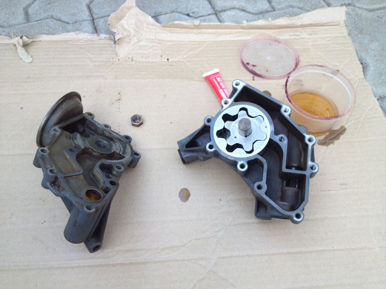

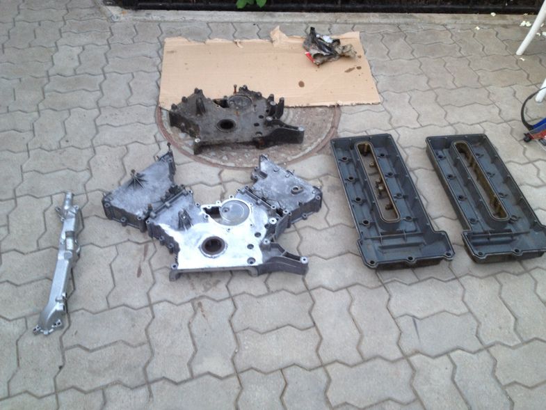

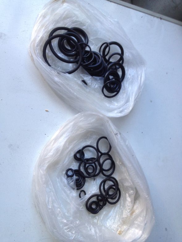

Сборку мотора сейчас задерживаю полукольца коленвала которые очень долго идут, ну а пока их жду перемыл все крышки, маслонасос, подобрал все манжеты по мотору а их там ой как много, отдал крышки на пескоструй, ну и ждем еще много запчастей маслоотделитель (старый рассыпался у меня в руках) всякие прокладки и т.д.

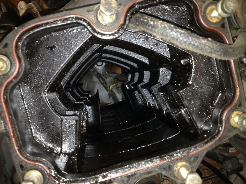

« Ответ #40 : 19 Июня 2015, 23:03:07 »
инфу эту на драйве находил!коллектор с дудками ставился только на е32 740(у меня как раз с нее мотор)на прикрепленных фото видно разницу, и так же разницу дроссельных заслонок то же видно на фото(слева от м62, справа от м60)

« Ответ #43 : 21 Июня 2015, 23:48:16 »
Понтовался тут я какой у меня крутой впускной коллектор :)а оказывается не особо, достал его, заглянул, а половину дудок там и нет, оставшиеся болтаются...короче ищу впуск от 740 е32 с дудками)
думал по их номеру что то найдется, ничего не нашлось..

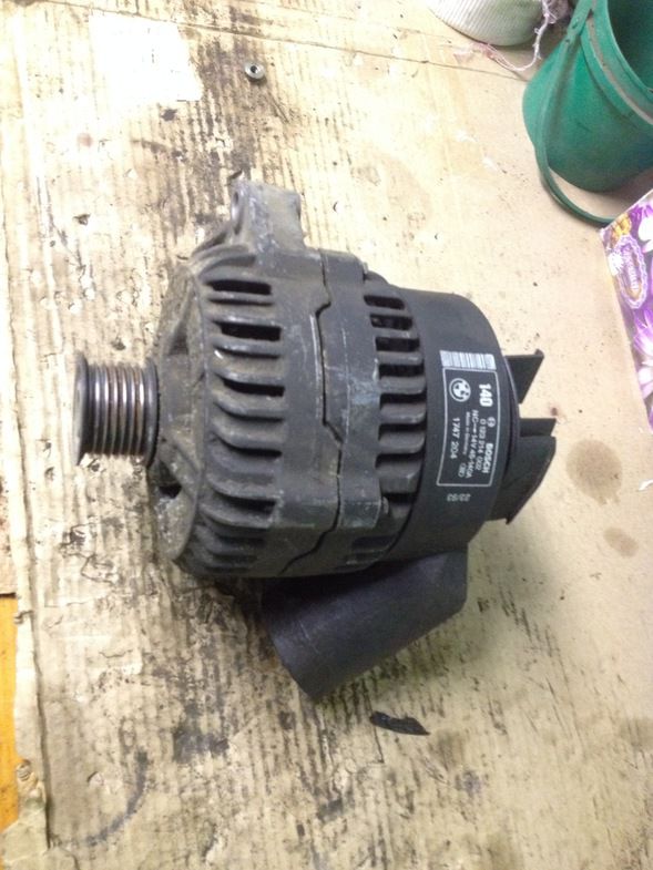

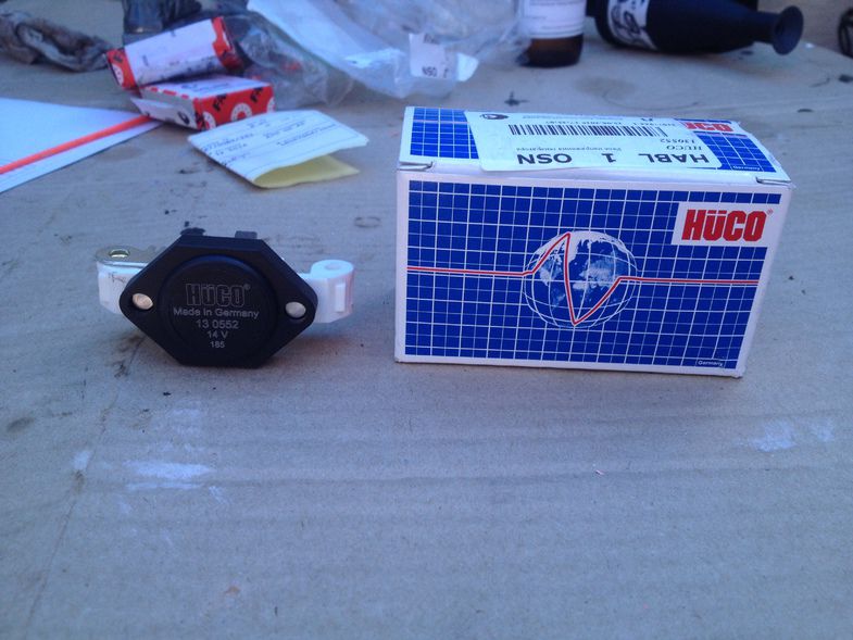

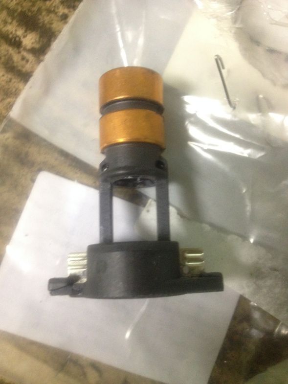

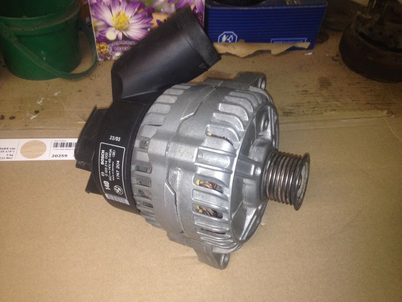

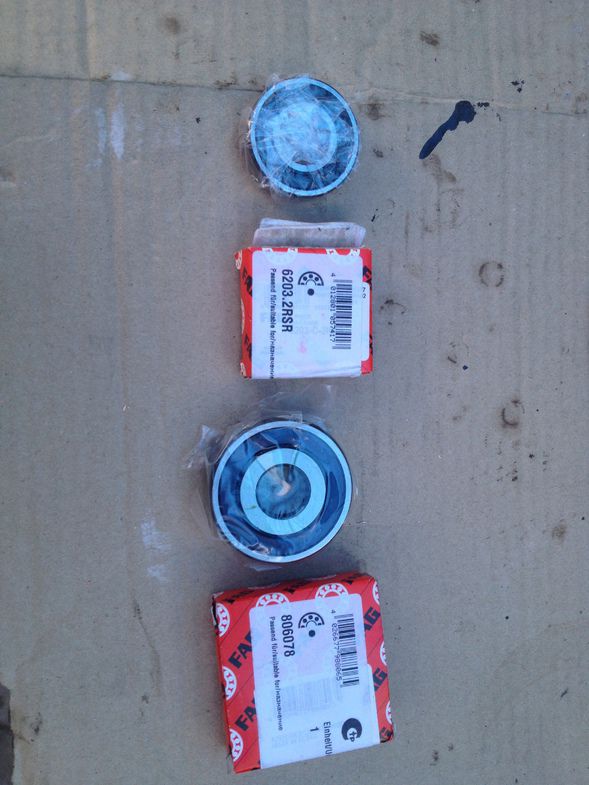

Переборка генератора.
Пока мы с мотором в ожидании прихода "долбаных" полуколец, взялся приводить в порядок навесное, ну вот первый под раздачу попал генератор, 140А, шкив крутился с лишними звуками, свободно, щетки были на исходе, контактные кольца под изношены.
В итоге было заказано:
-Подшипник FAG 806078
-Подшипник FAG 62032RSR
-Контактное кольцо Cargo 135172
-Реле с щетками HUCO 130552
Ну и что получили:
