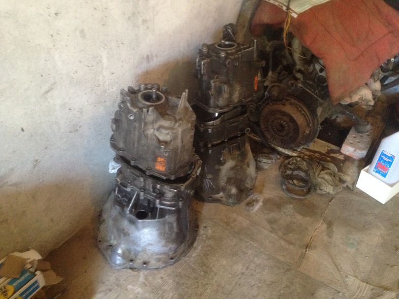

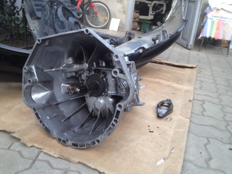

МКПП

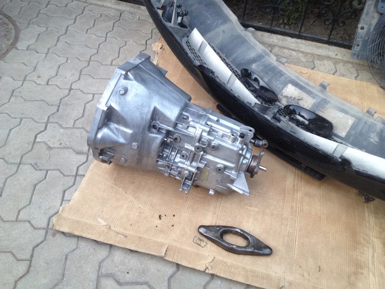

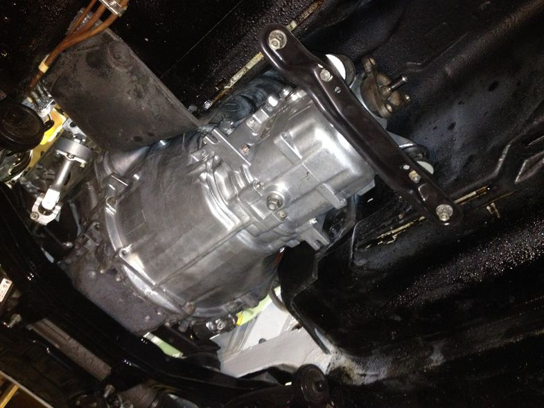

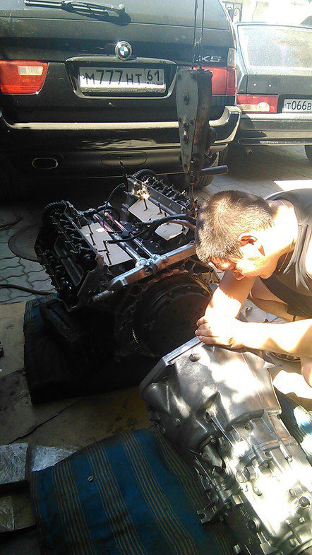

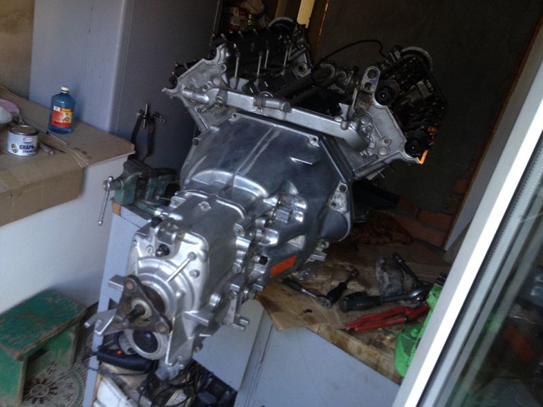

Вплотную подходим к моменту установки мотора, поэтому пора в порядок привести и мкпп)
В свое время с коробками была то же целая эпопея, донор е32 которого я купил оказался еще и с 6мкпп getrag s6s420g, радости не было предела)все бы ничего но выскакивала задняя передача, подвернулась еще одна кпп с выскакивающей 3ей передачей, купил ее.Ну и думал из двух собрать одну, сам не рискнул, объездил я весь город с этими коробками и никто так и не взялся пересадить шестерни на 6мкпп.В один момент эти две кпп меня уже достали, а тут еще и подвернулась хорошая 5мкпп zf s5d 310z, взял я эту 5 мкпп а 6мкпп начал распродавать(кстати есть еще от 6мкпп, диск сцепления в новом состоянии, эластичная муфта, кардан, фланец кардана)
Ну и вот на прошедших днях привел в порядок zf, соответственно отмыл, поменял все 3 сальника, заказал к токаря втулки для кулисы из капралона, накинул маховик, сцепу на мотор, купил масло в мкпп.Кстати кто в курсе подскажите правильное ли я масло купил, еще не заливал можно обменять, на коробке оранжевая наклейка ATF Oil

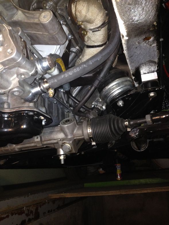

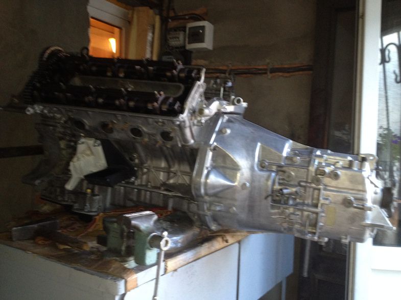

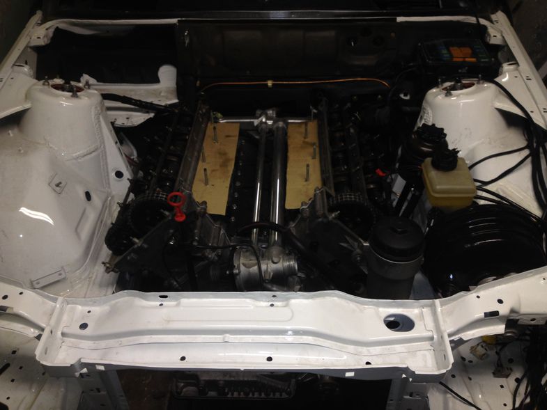

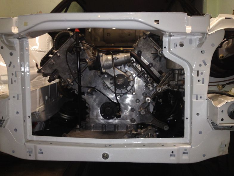

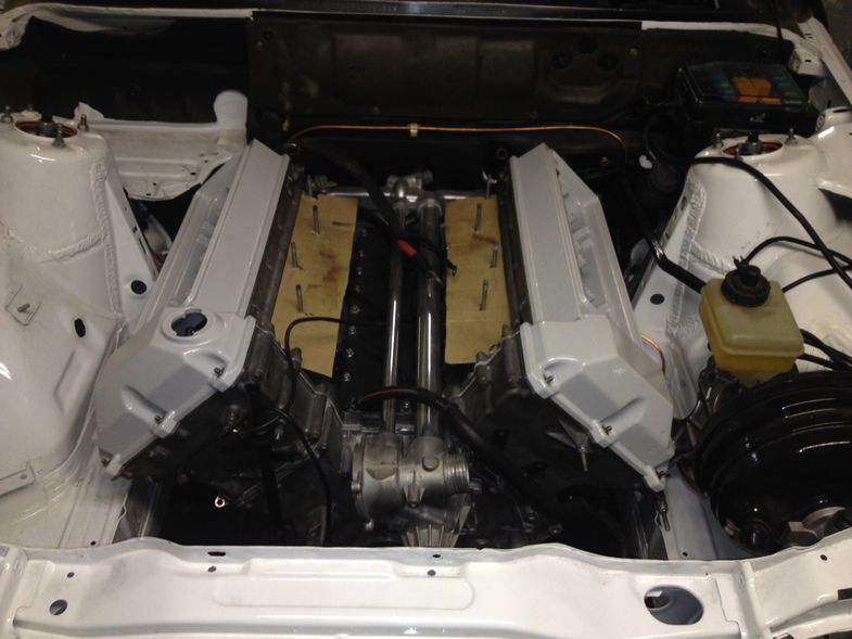

М60. Установка

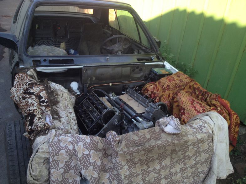

Итак первый знаменательный момент)М60 с кпп в кузове, лебедка во дворе, ямы нету, поэтому решили пробовать засунуть мотор с прикрученной коробкой.Чувствуя чем попахивает укутал весь моторный отсек одеялами, покрывалами и т.д.)это не зря, мотор с кпп садиться на место не хотел и терся упирался во все что только можно было, спустя какое то время мотор на месте)

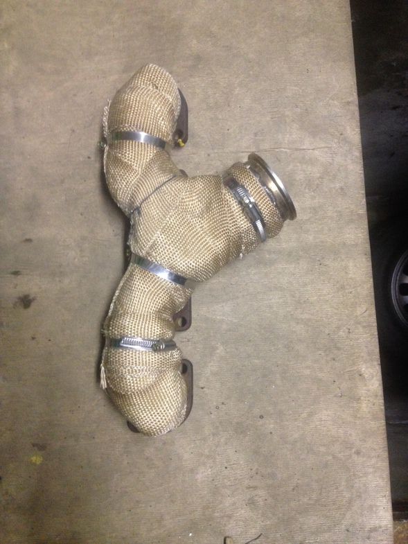

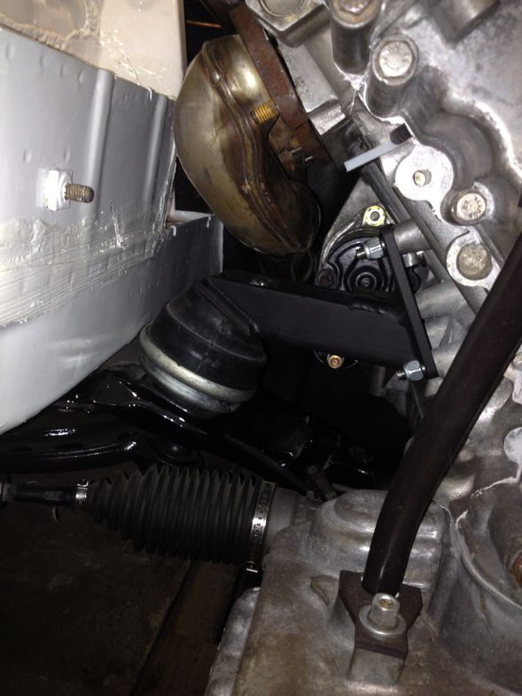

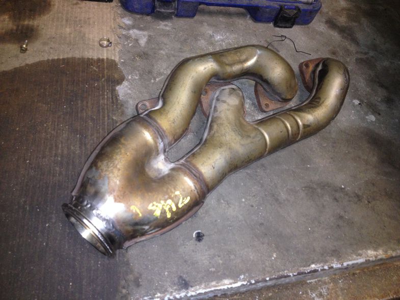

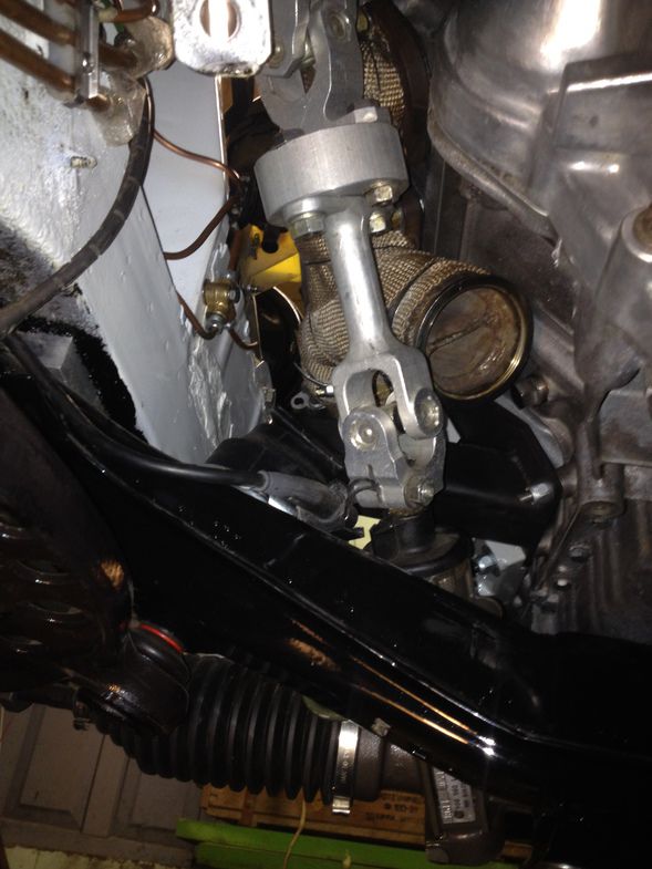

Продолжили сборку, начали с установки коллекторов, прикупили термоленту billion super thermo 100, перед тем как мотать ленту, положили ее в ведро с водой на пару часов, в мокром состоянии она лучше прилегает и тянется.Кстати не знаю что там за волокна в ней, но пока мотали ее все тело начало колот от нее, так что советую в закрытой одежде мотать, если кто соберется)
Замотали левый(водительский) коллектор, поставили, все хорошо, расстояние между рулевым карданчиком и коллектором есть!
А вот с пассажирским коллектором как не странно(он вообще должен подходить без переделок) с ним то не все так хорошо. Он не прилегает к ГБЦ упирается в колокол КПП, да и практически в плотную к кузову проходит, места прикрутить там ответную часть нет!Коллектора как и крепления двигателя я заказывал в Америке (garagistic.com), так что видать накосячили что то Американцы, написал им на электронную почту, приложил фото с вопросами, посмотрим что ответят!
Подогнали патрубки печки
Установили насос ГУРа, бачок, подогнали шланги, несколько поедздок в контору по изготовлению рукавов высокого давления, и с ГУРом было закончено
Клапанные крышки все таки психанул и отнес на перекрас, благо что порошок к порошку липнет, можно перекрашивать сколько угодно и не пескоструить, выбрал черный цвет, он мне на поддоне понравился!

« Ответ #77 : 30 Июля 2015, 03:07:35 »
Весчь!
А коллектор может для право рукой е30 оказался? Они без проблем поменяют в любом случае, только пересыл(

Масло ты правильное  взял в МКПП, у меня правый  коллектор  встал без  проблем, еще раз убеждаюсь что лапы  нужно самому варить, так как я тоже переделывал.Еще хочу  сказать  что подушки двс  сядут как начнешь эксплуатировать а/м, я потом шайбы  подкладывал, можно кстати использовать  подушки двс от е28  535. Пора  заводить! )))
  • е30 М10В18 седан>>M60B40

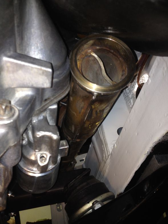

Кстати термоленту  такую же брал  справляется  оч хорошо.Смотрю МКПП тоже плотно встала к шумке, зазор есть?

 америкосы пока в молчанку играют, может и пошлют меня, все таки время сколько прошло.. Лапы сделаны исключительно, все красиво, да и мотор хорошо стоит, все сделано по ихней инструкции их лапы, проставки, подушки от е39 дизель, а вот с коллектором намудрили они что то)ищу обычный коллектор от х5 е53, его и поставлю наверное
  заказывал у них по отзыву ilia39, он то же покупал лапы у них и был доволен, да и по цене у них кажется дешевле выходило чем на 300mm.de
 мкпп да плотно)но зазор есть, зазоры пока вроде везде нормальные получаются)вот только кроме правого коллектора

Коллектора от Х5 становятся без проблем, причем разницы нет, леворукий х5 был или праворукий. Единственное, я например у себя на правом коллекторе немного подмял наружний термоэкран, чтоб был зазор побольше до стакана.

да насколько с правым вообще ни у кого проблем не было))я тогда брал эти коллектора из-за левого, да и по цене тогда не дорого получалось!а они умудрились закосячить правый, зачем то отрезали фланец стоковый, обрезали коротко, и приварили свой, отсюда все косяки..позже фото выложу для сравнения со стоковым, там все видно будет

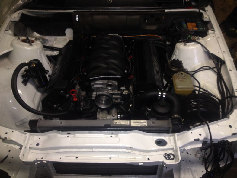

Парни мотор уже собран, запускается, скоро сделаю фото и видео отчет
Расскажите мне пару моментов, ставлю я электровентилятор от кондиционера 34/32, 2х скоростной, ну вопрос с первой скоростью пока отложим!а вот вопрос какой поставить датчик на 2ую скорость включения вентилятора??термостат стоит на 85 градусов, вязкомуфты не будет, радиатор 535 е28, сколько вообще у м60 рабочая оптимальная температура??знаю что большинство ставили тазовские датчики, есть ли им какая-нибудь альтернатива??

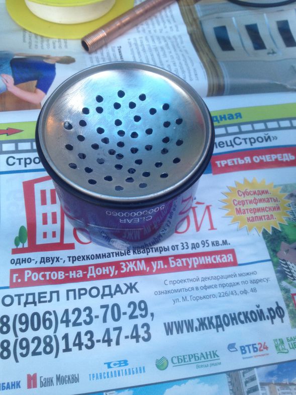

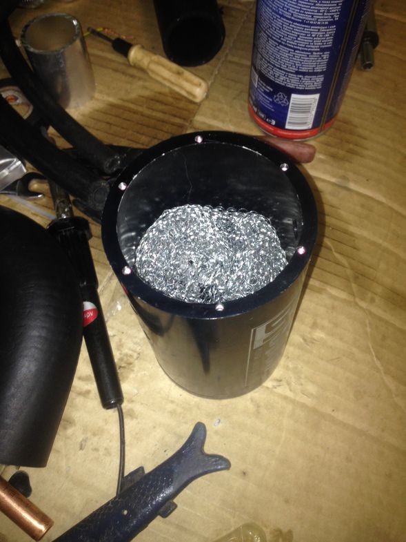

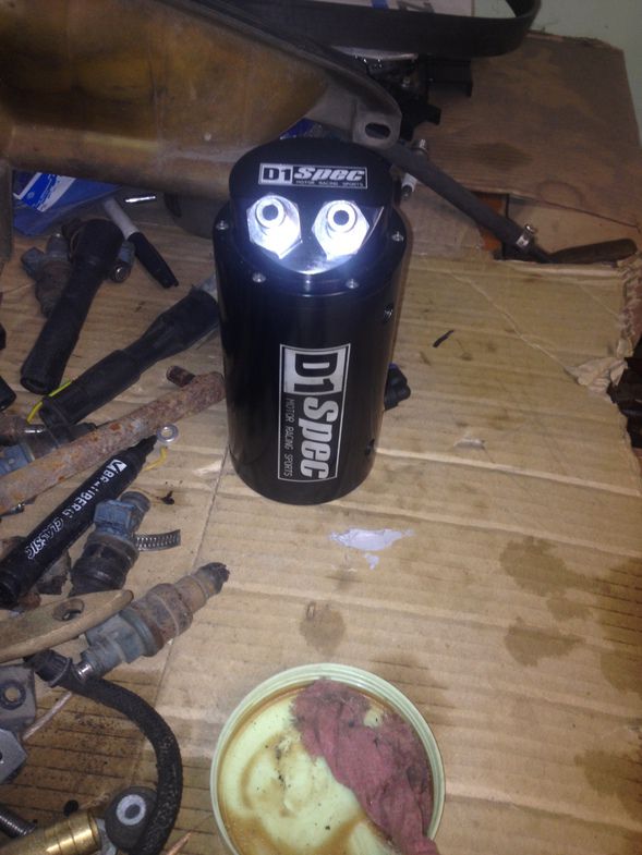

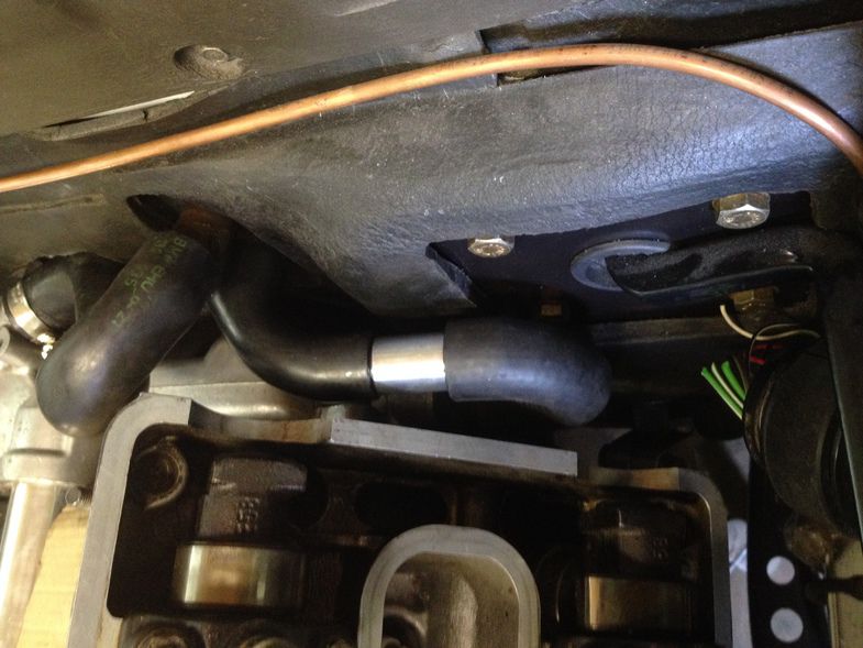

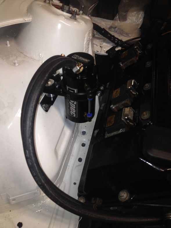

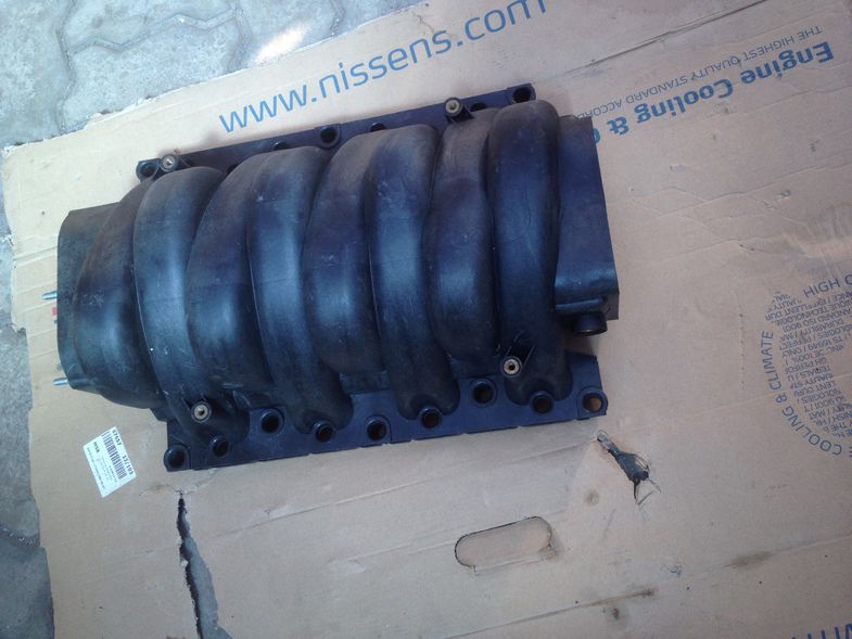

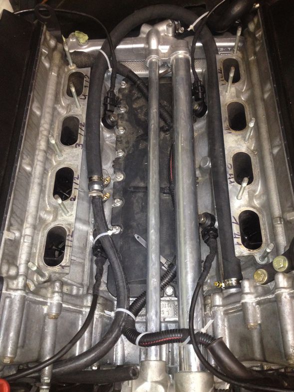

Сборка впуска.Установка маслопомойки
В принципе в сети информации по установке данного девайса достаточно, собственно изучив их, и кое что доработав получился у меня такой вариант, отчет лишним не будет)

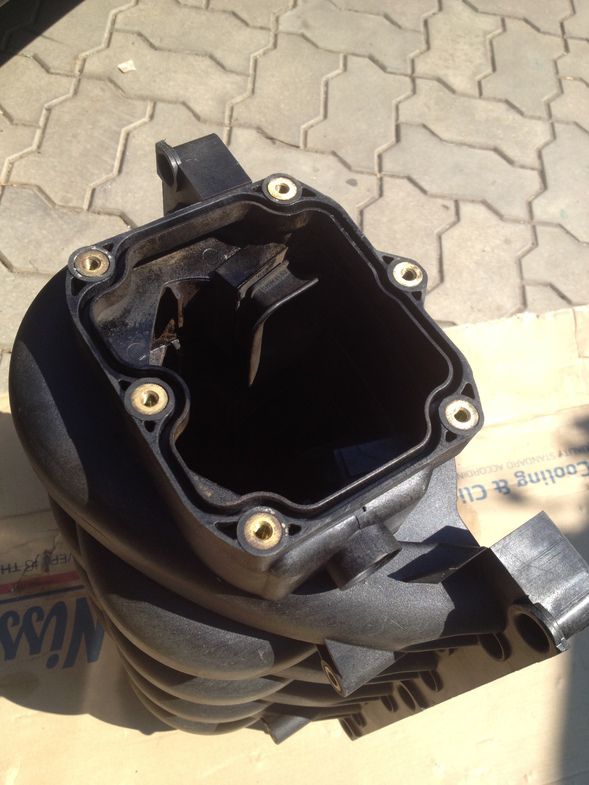

Итак, впускной коллектор целый был найден от е32 740, то что надо так как этот коллектор шел с дудками, мегафонами внутри, что дает нам лучшую геометрию впуска
Форсунки были отправлены на очистку, ну и остался вопрос с системой вентиляции картерных газов, переживав эту тему понял что у м60 проблемы с этой системой, да и у большинства м60 что я видел весь впуск засран маслом что вызывает не ровную работу на ХХ, засирание свечей, сизый дым.Для себя решил что свой мотор который кровью собирался и чистился надо обезопасить от такой проблемы, было решено ставить маслопомойку, начнем:

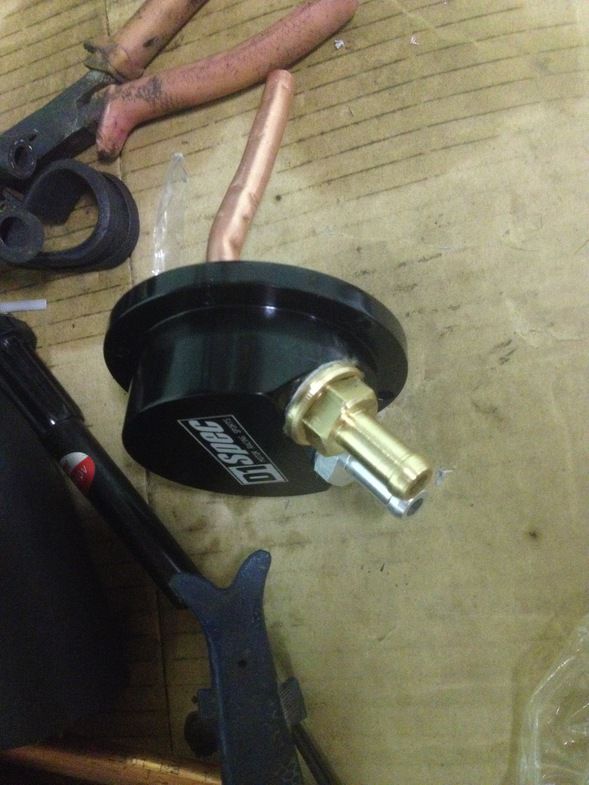

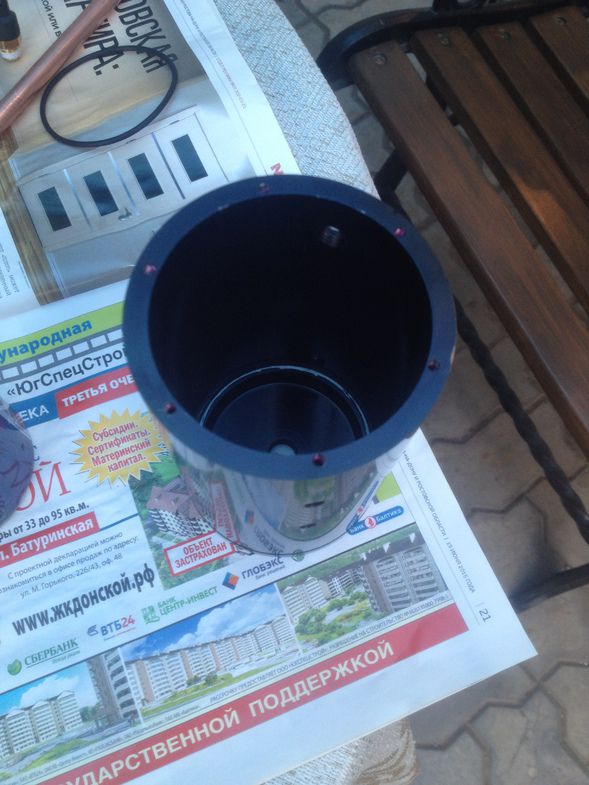

Был приобретен бачок для маслопомойки D1-Spec
Бачок сделан основательно, качественно, но абсолютно пустой внутри, не очень эффективно.

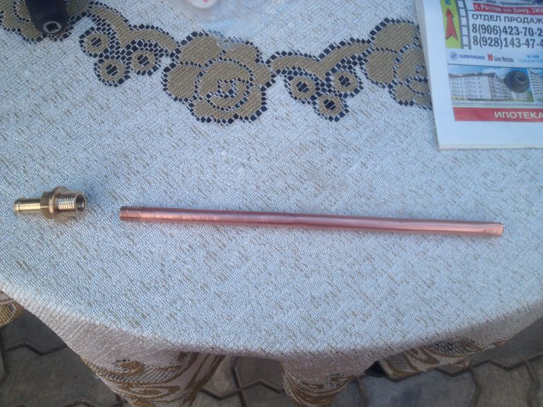

Была реализована такая схема, у токаря был заказан штуцер у которого помимо внешней будет внутренняя резьба, чтобы в крутить в него медную трубку, нужно это для того чтобы газы с маслом доходили до низа бачка

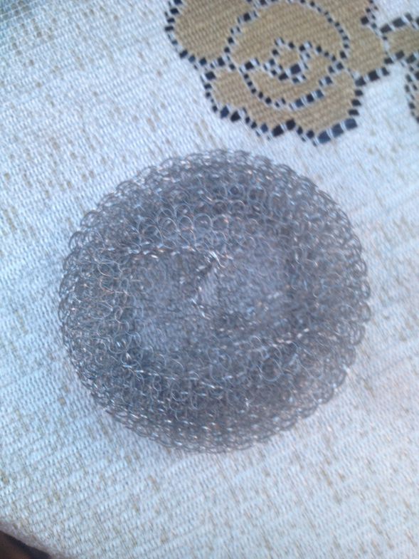

Затем был куплен "фильтр", а точней стальная губка для мытья посуды)которая будет задерживать масло в бачке, а газы пропускать дальше

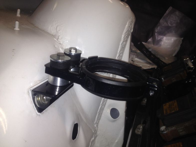

Ну и нужно было как то закрепить наш фильтр по середине бачка, почти идеально подошел обрезанный балончик от аэрозольной краски, на него был одет резиновый манжет, и проделаны отверстия, и он плотно вставился в бачок

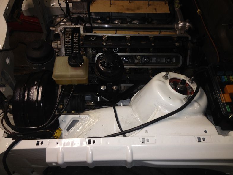

На кузове было найдено хорошее место для него, где раньше крепилась катушка зажигания, доработав крепление бачка гура, получился такой кронштейн

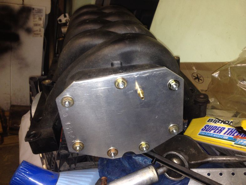

На впускном коллекторе заглушили отверстие под КВКГ, 5мм пластиной алюминия, в крутил штуцер под РДТ
Ну и что получилось, на вид адский колхоз)но для м60 как я считаю очень важная система, которая работает)Забрал кстати крышки с покраски, с черными куда лучше!

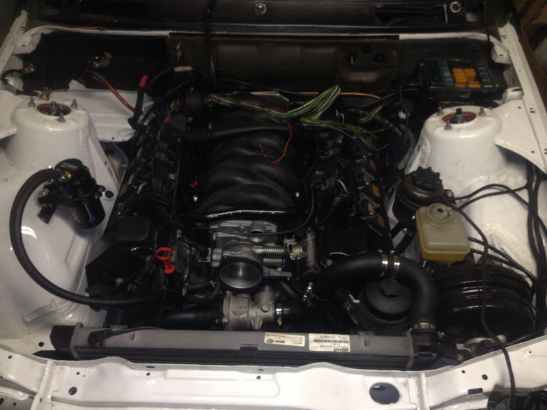

М60.Сборка, запуск(видео)

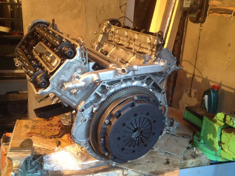

Собственно тут рассказывать особо нечего)моторная коса была выкупана, всякие мелочи прикручены, срастили моторную косу с салонной, ну и в общем то все было готово для этого волнительного для меня момента, смотрим видео)на видео запуск не первый, но первый запуск в принципе ничем не отличался, мотор завелся быстро, тряски не замечено, звук адский)ну остальное будем оценивать после установки выхлопа

« Ответ #96 : 25 Августа 2015, 08:32:39 »
Хорошо сделано!
Скажи пластиковые стяжает хомуты не по плавятся там под впуском?
И верхний патрубок радиатора не трет по крышке блока? В месте где огибает масло стакан?
Про датчик.про м60 не скажу точно но на м62 термостат открывает на 113-115 градусов. Я пытался ставить датчики. Радиатор на 87-92 и 97-103 градуса все равно вентилятор по ним включался через раз (иногда норм иногда поздно) сейчас сделал  кнопки и 1и 2 скорость.
Есть еще мнение что лучше ставить датчики в верхний патрубок. Пока не дошел до этого.
П. С. Датчики ставил феби

« Ответ #98 : 26 Августа 2015, 11:11:49 »
Хорошо сделано!

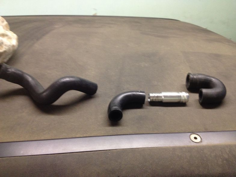

Хз)там по оригиналу пластиковые клипсы идут, думаю не должни
по крышке не трет, чутка до крышки маслостакана достает, патрубки подбирал с газели..потом подробно отфоткаю, когда охлаждение соберу
термостат у меня стоит на 85 градусов, датчик пока поставил один в верхний патрубок 94-98, посмотрим как будет работать!
