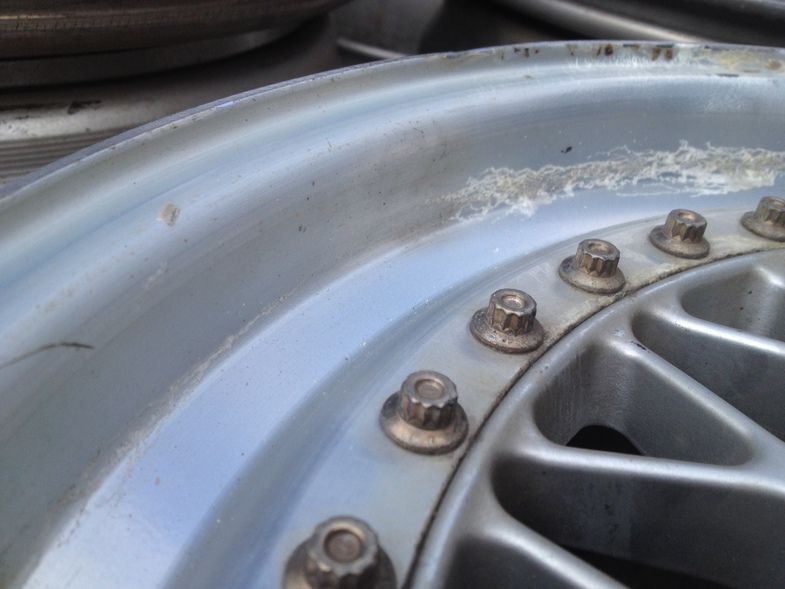

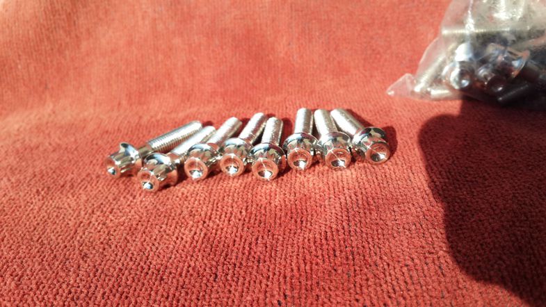

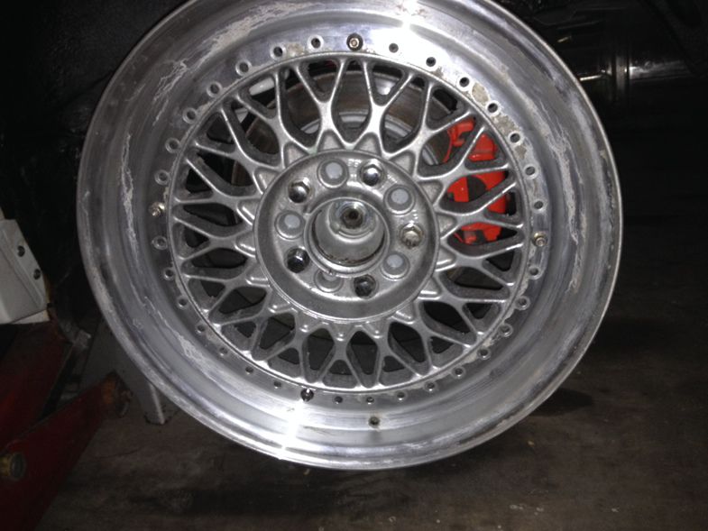

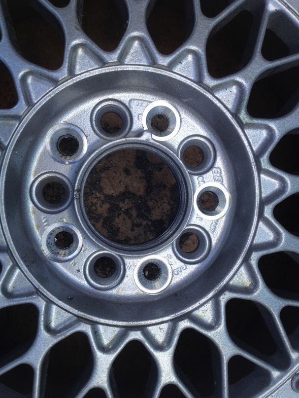

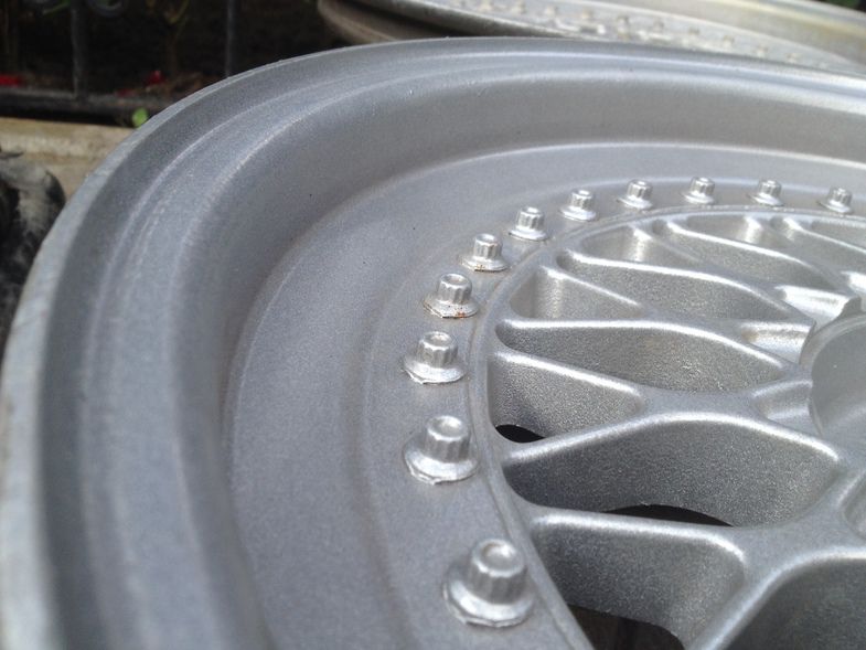

я так понял что по оригиналу болты ббс покрыты цинком, хромом или никелем что-то типа того, а потом вскрыты лаком, так вот если у тебя под лаком это покрытие сохранено то можно просто смыть лак и полирнуть, ржаветь не будут.У меня же на одном комплекте болты все отпесочены, полежали под дождем и сразу ржа полезла, на втором комплекте покрытие есть но местами нарушено, и там где нарушено тоже лезет ржа..
По уму бы взять сделать отверстия на 8, и купить каких нибудь болтов под внутренний шестигранник м8 с нержавейки, и забыть про них навсегда вышло бы на рубля 3-4 не больше.но нет же эстетика потеряется..

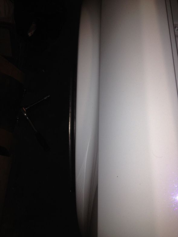

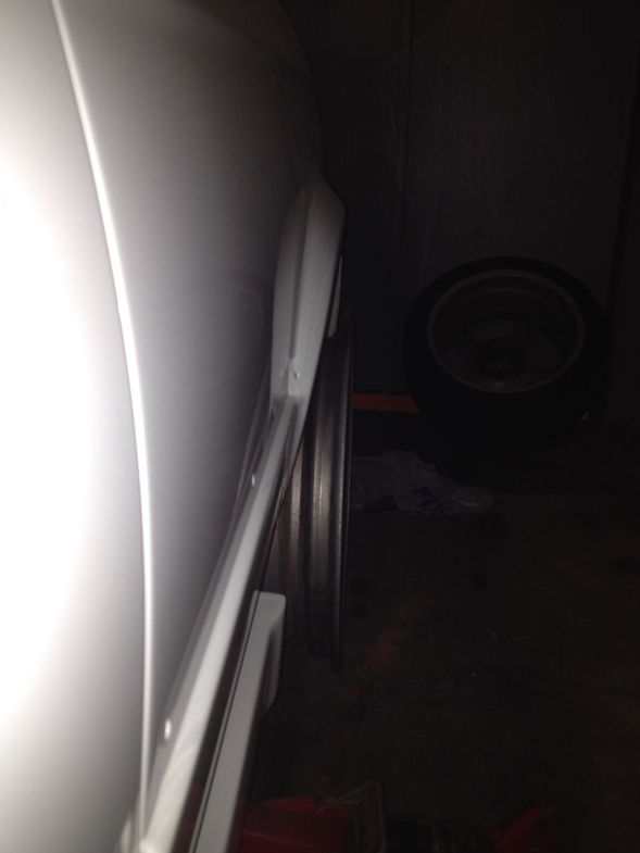

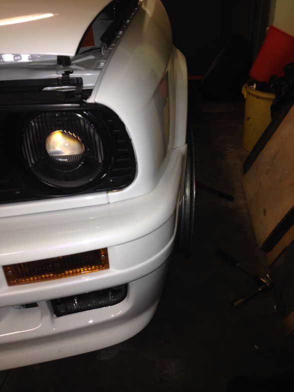

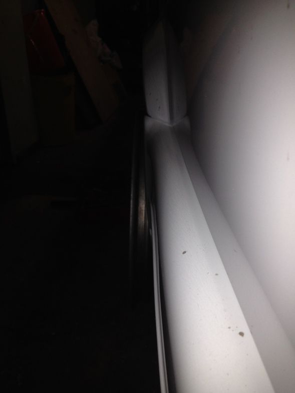

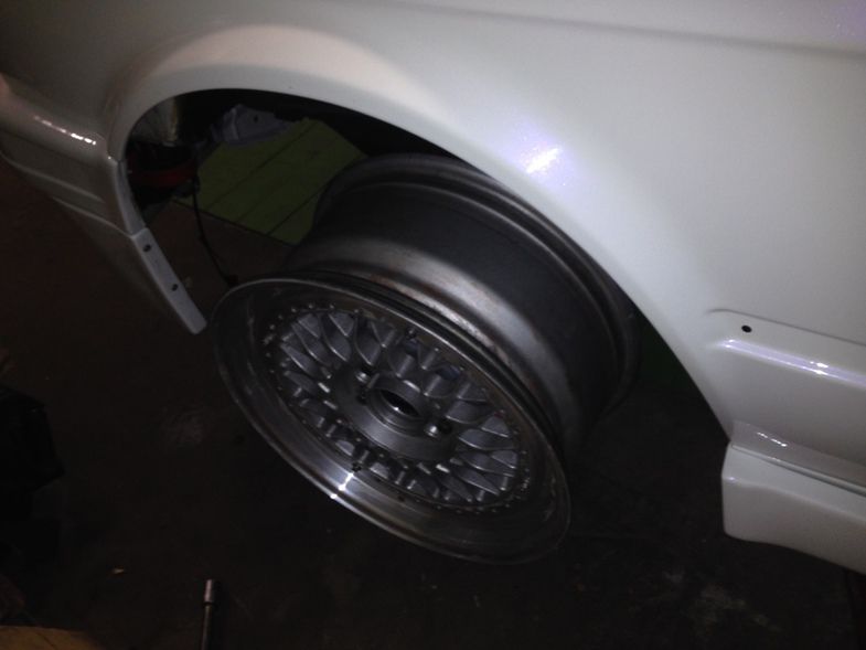

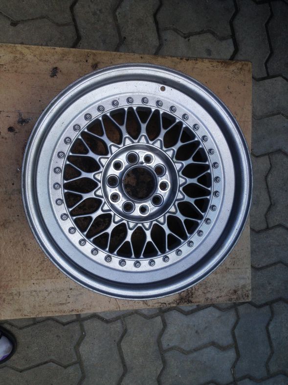

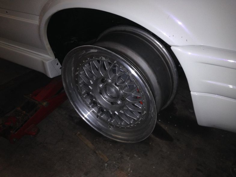

Забрал сегодня диски)Итак было расточено центральное отверстие, и просверлена новая сверловка 5*120, сделали все просто идеально, все четко садится, конуса совпадают, отверстия совпадают, уже одной проблемой меньше.
Перекинул полки с одних колес на другие для уменьшения ширины и изменения вылета на передних дисках, вылет не мерил, но по моим подсчетам он должен быть ЕТ39 при ширине 8j.Вот так это выглядит на машине.
Стойку при этом максимум завалил
Разница полок передних и задних
Задние оставил 8.5j вылет ET32, вот так они стали.
У кого есть опыт в этих делах, посоветуйте какую резину ставить.Сам думаю на перед ставить 195-205/40-45, зад 215/40-45, и может завалить колесо еще, развал задних колес у меня тоже регулируется.

Жень по болты на дисках по хорошему надо конкретно готовить если по уму.В идеале конечно очистить до металла и потом полировать ,только после этого в гальванику.У нас оборонный завод так в цехе гальваники работает знакомый я когда свои РС-ы восстанавливал он мне всю технологию рассказал.Принцип такой, чем лутьше подготовлена поверхность перед гальваникой тем лутьше будет результат.

Да я знаю весь этот процесс Эдик, иными словами гемор еще тот, они еще должни немного полироваться после гальваники, но с моими отпесоченными болтами это все практически нереально, да и все ровно не то это..

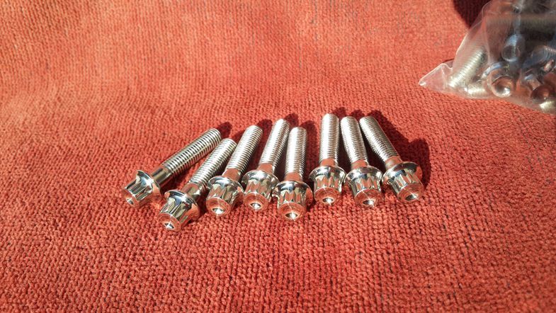

Вот как я считаю идеальный вариант.Я заказал комплект новых болтов из Англии, из нержавейки, теперь проблема с ними закрыта в принципе.Никакого покрытия, чистая нержавейка, в любое время взял полирнул и закрутил без всякого гемора.

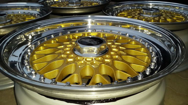

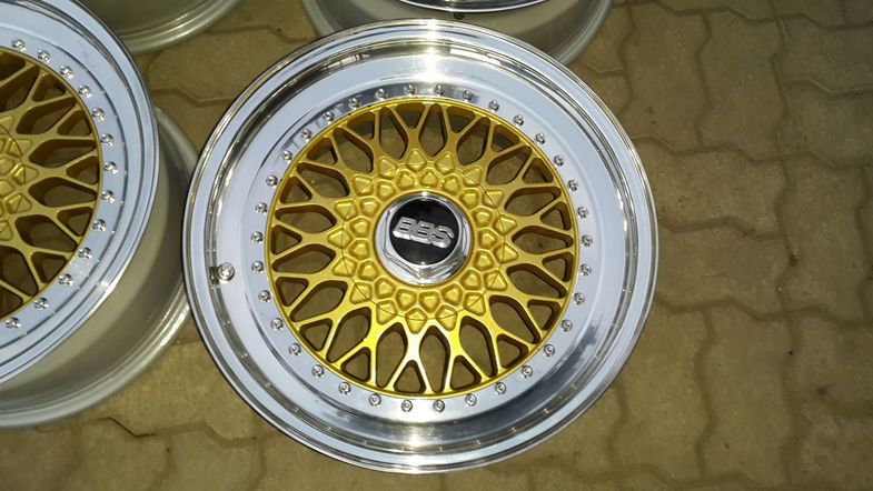

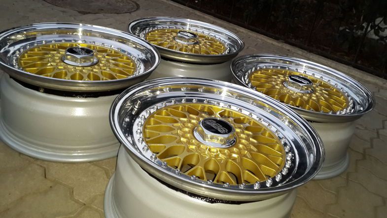

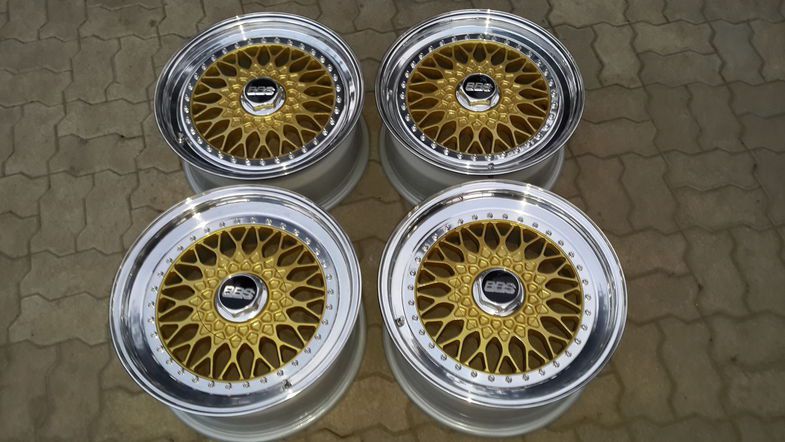

Всем привет)Давно ничего не писал, собственно потому что и нечего особо писать. Кабер стоит в сухом гараже и ждет тепла, как и я.По большому счету все работы по машине окончены.Еще по теплу успели натянуть новый тент на крышу, получилось на отлично.Фото будут по теплу, в отдельно посте.
Ну и собственно к теме поста, наконец завершился долгий, мучительный процесс реставрации BBS RS, все 4 диска собраны, комментировать особо нечего, все на фото)Жду недождусь тепла, чтобы напялить рс на кабр)
